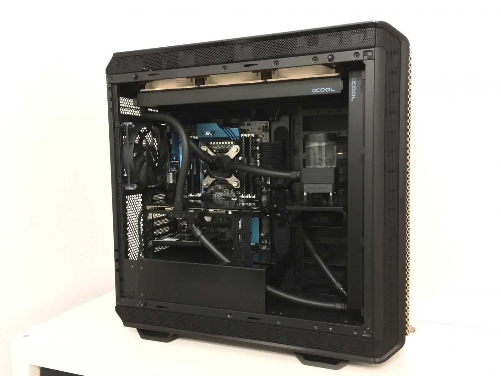

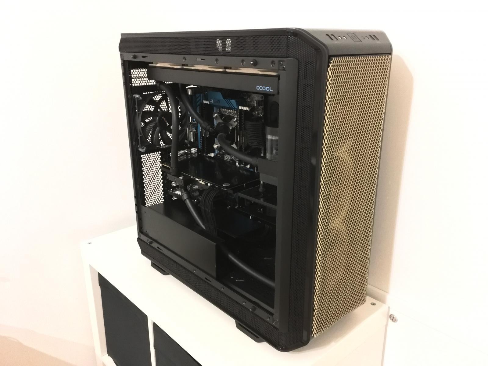

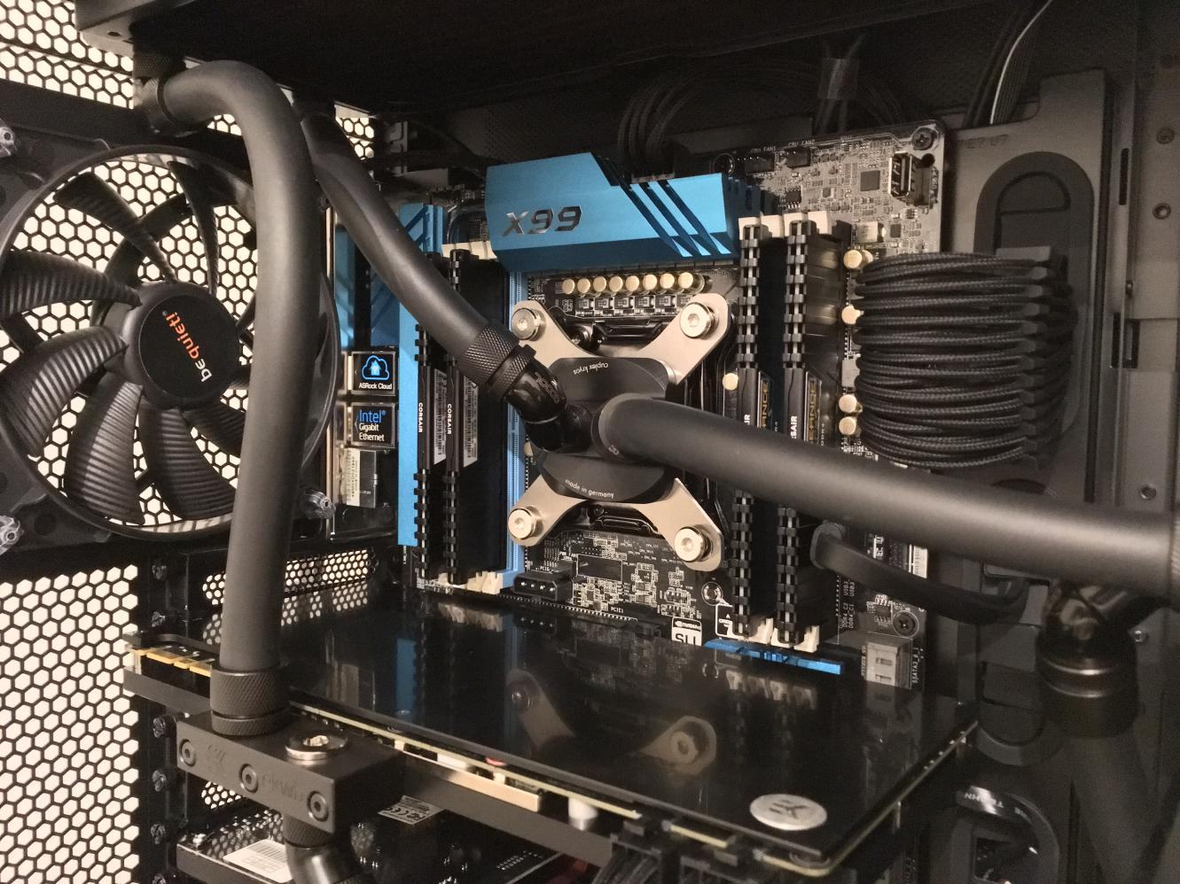

Vielleicht überzeugen Dich meine Bilder von dem geilen Case :)
Schick. Von außen klar das Beste inverted case aber innen stören mich dann doch immer noch ein paar Dinge. Vor allem das Tray für die Laufwerke. Dort müsste für mein Empfinden ne Abdeckung drüber damit man die Rückwand nicht mehr sieht. Die Kabel zu verstecken scheint auch nicht all zu einfach zu sein, wobei du das richtig gut hinbekommen hast.
wenn man nicht viel arbeit und am besten ne eigene abdeckung bastelt, ist das kabelmanagement optisch einfach nicht gut beim dbp900.

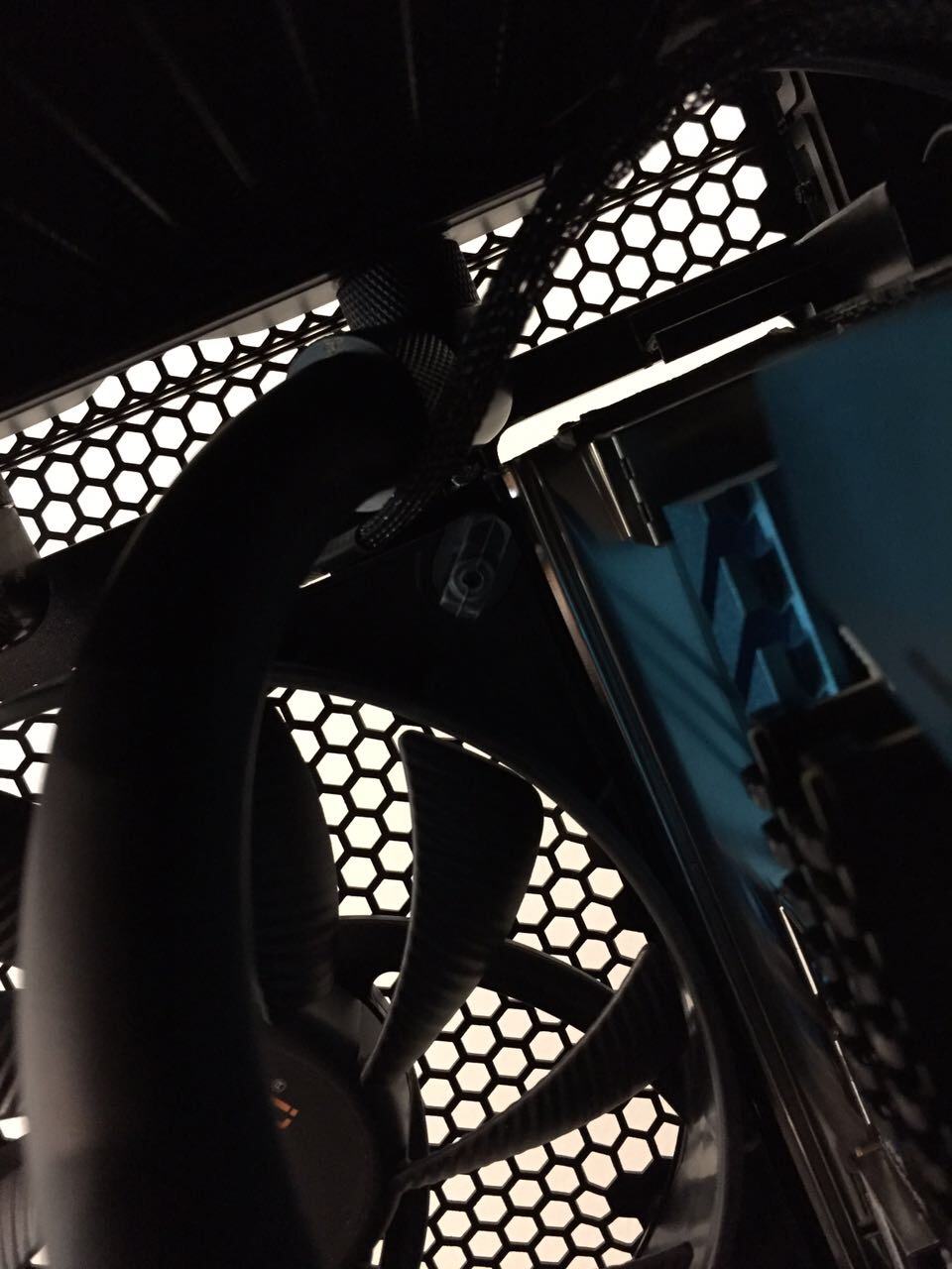

Ich hab ins Dark Base heute eine Alphacool Eisbaer 420 eingebaut. Der Radi paßt nur so grad eben rein, und die Kabel vom Kopfhörereingang,USB, etc aus der Front machen vorn alles ganz schön eng. Warum ist die Box davon so lang und braucht 4 Schrauben ? Ich bin am überlegen, ob ich die nicht halbieren soll. Außerdem verdeckt sie fast komplett das letzte drittel des Radiators - wo soll die Luft hin ?
