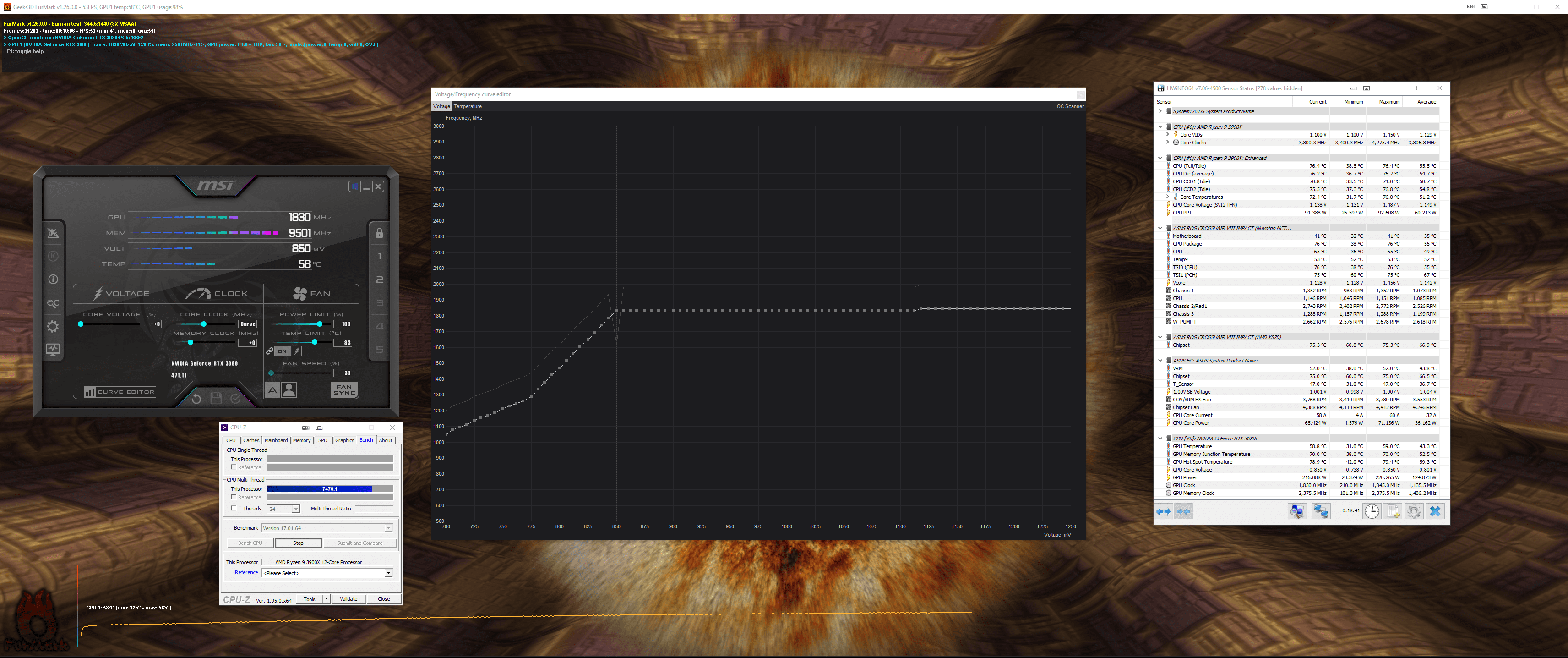

Eine Erkenntnis: In Furmark ändert sich der Verbrauch der GPU, wenn Anti-aliasing ausgewählt wird. Ich hatte meine Karte ja weiter undervolted auf so 240W max. Ohne MSAA geht geht die Karte dennoch auf 320W Verbrauch hoch.. kann das jemand replizieren?
Einfach schauen, ob sich der Verbrauch ändert, wenn MSAA eingestellt ist und was passiert, wenn es ohne MSAA ist bei gleichem Setting in MSI Afterburner.

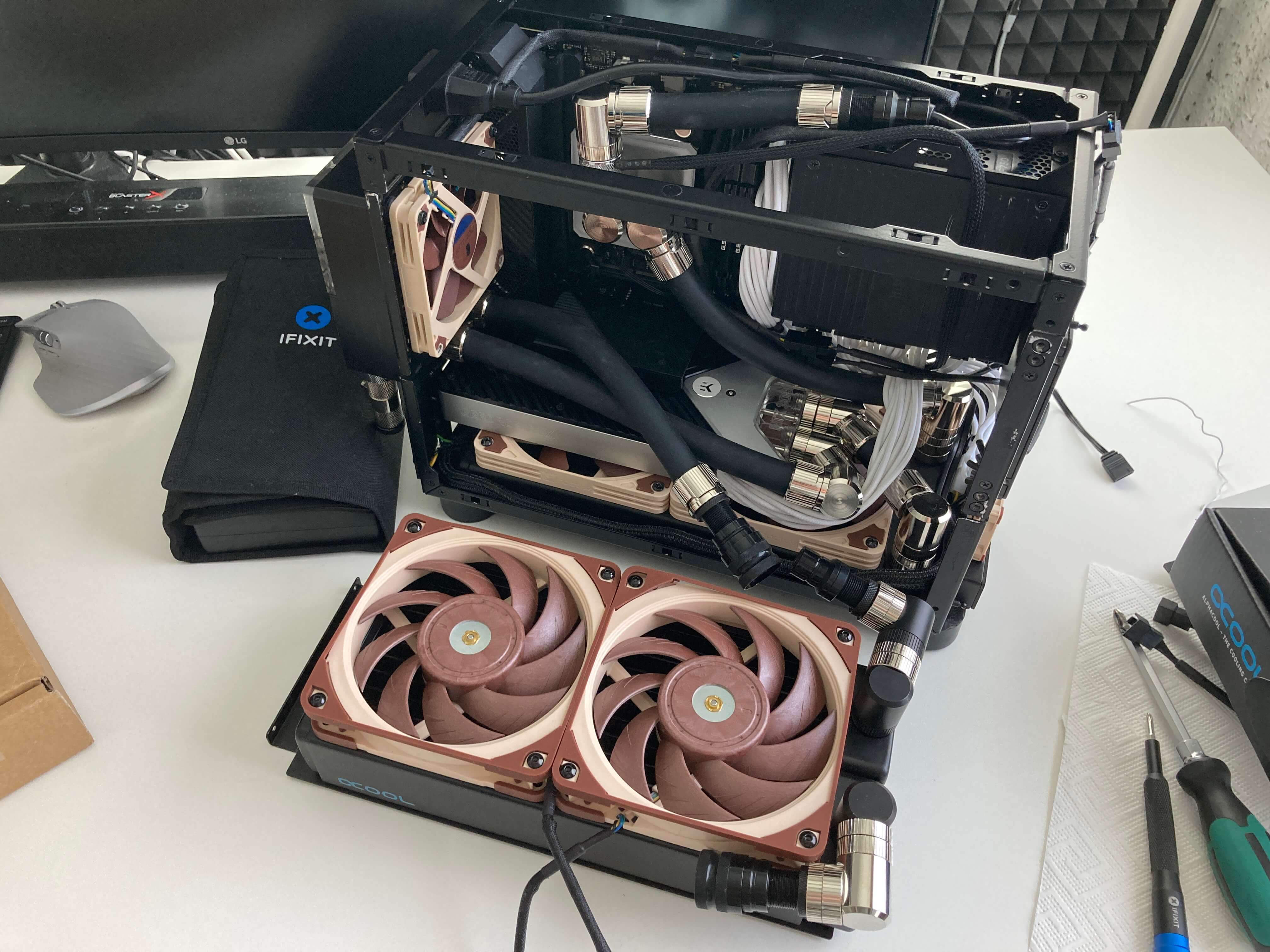

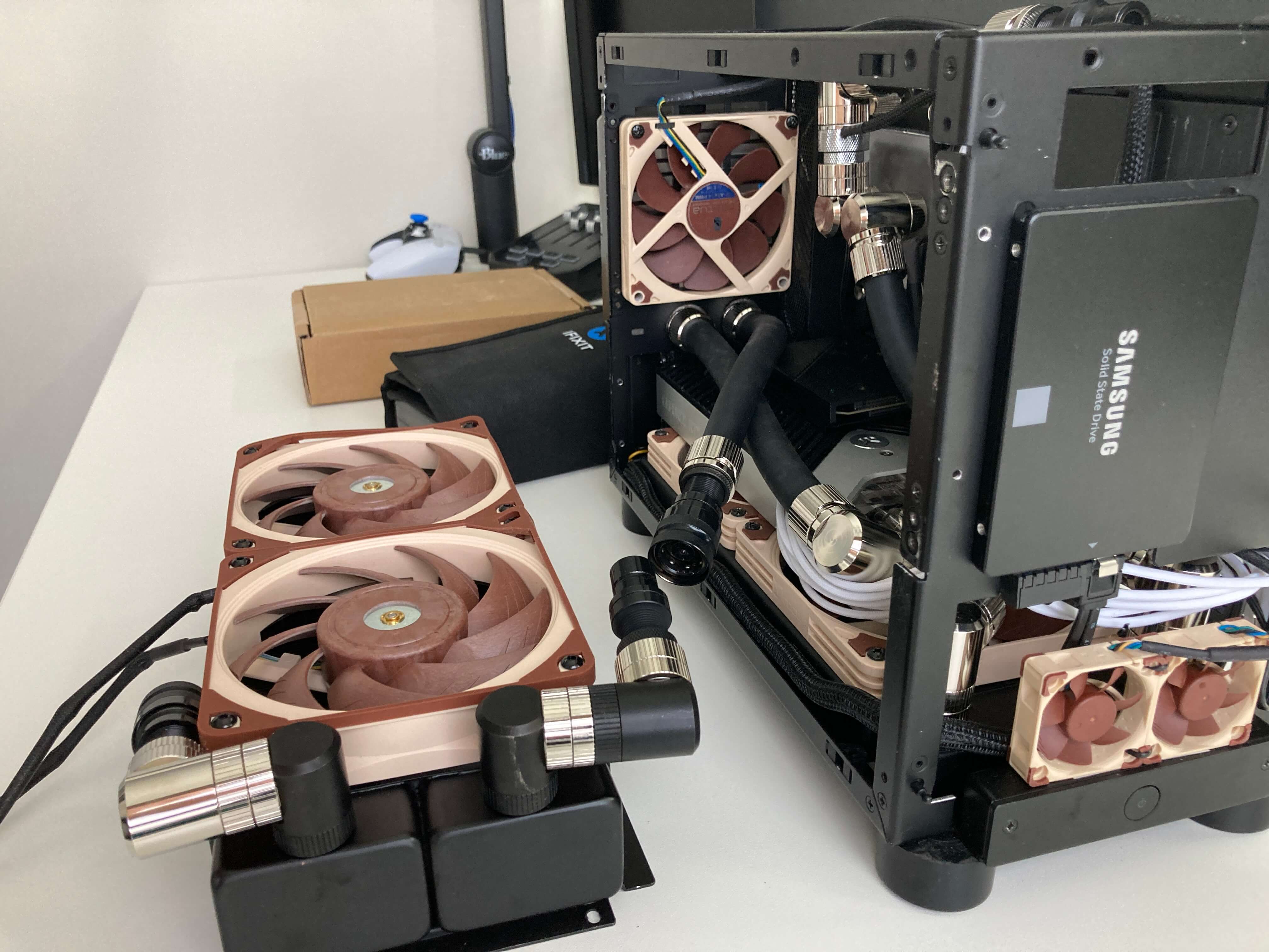

Hello again,

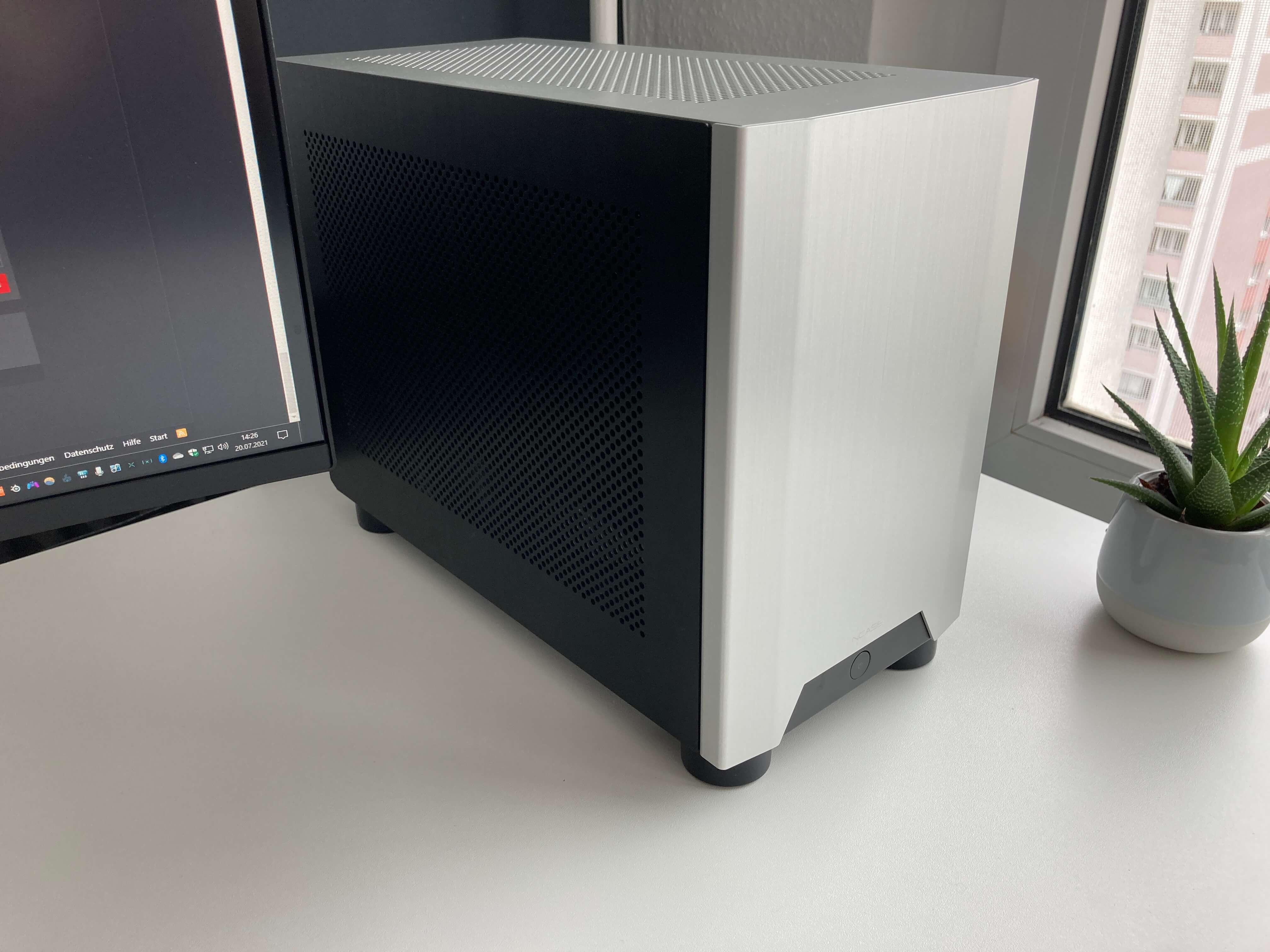

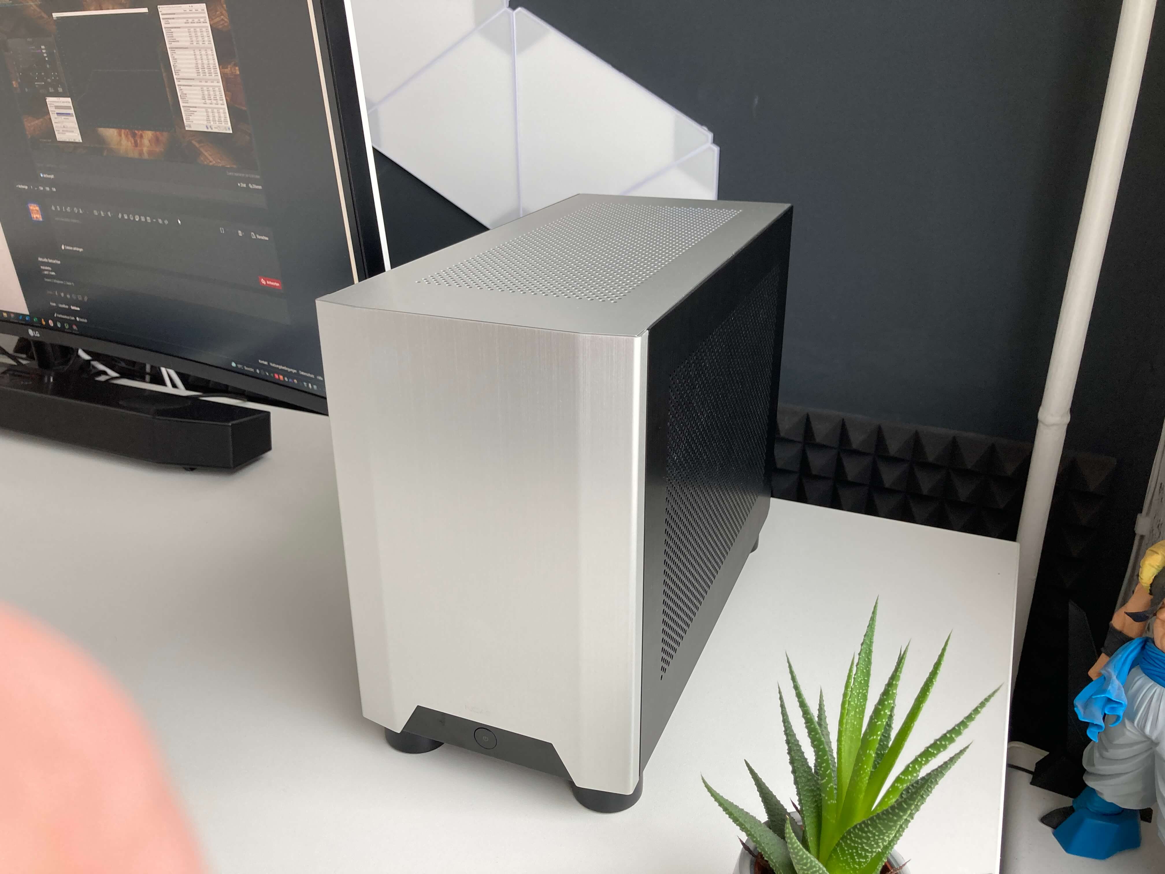

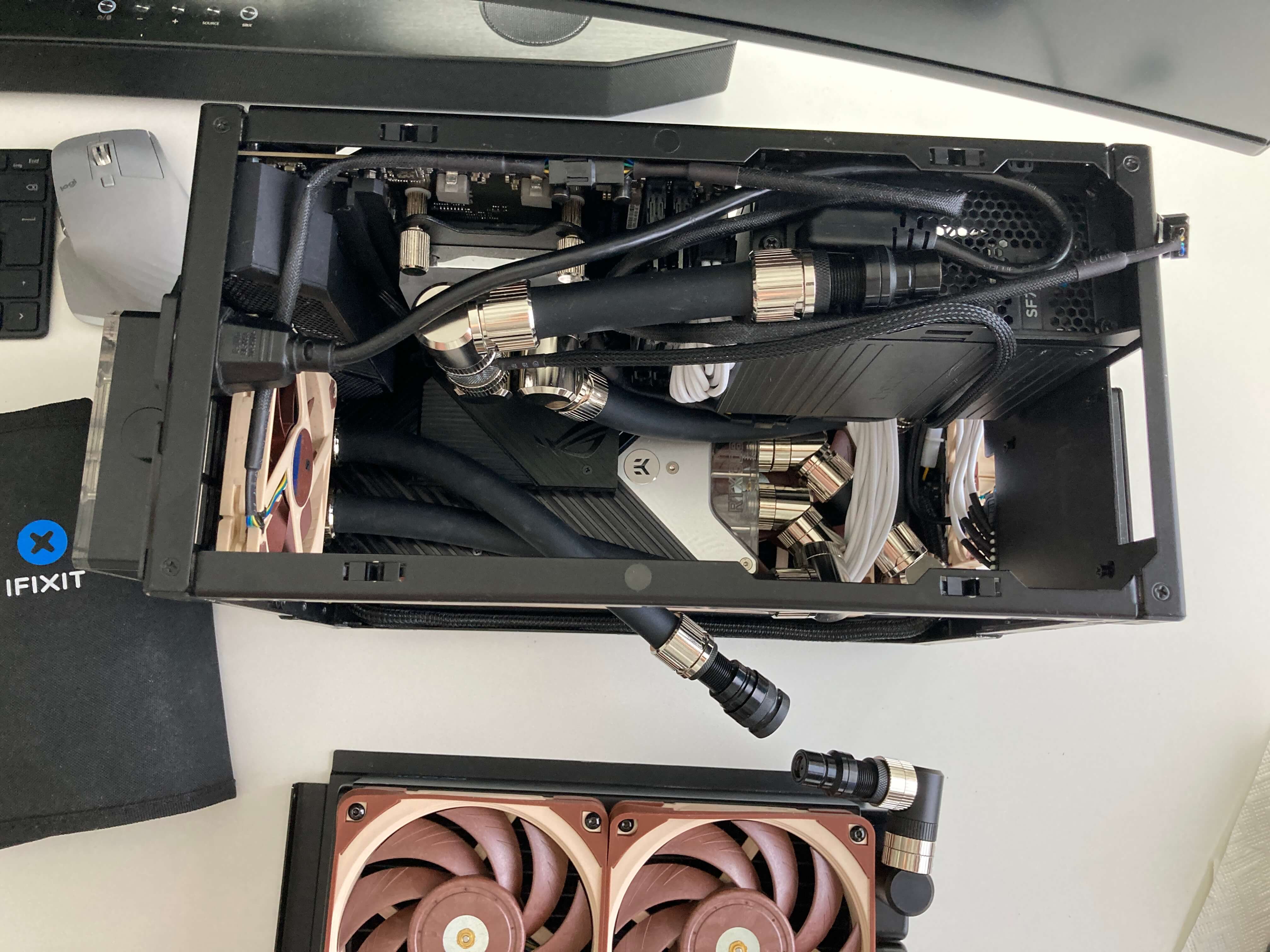

die Custom Wasserkühlung wurde die Tage endlich mit dem NexXxoS V.2 Radiator ersetzt und bietet mir zumindest theoretisch noch etwas mehr Kühlleistung als zuvor mit "nur" dem 27mm Radi.
Witzigerweise kam erst die Tage ein neues Video von Optimum Tech, welcher mit dem NR200 ein ähnliches Fazit fällte, so wie ich es auch aktuell sehen würde. Der Seiten Radi ist kein wirklicher Sprung Richtung geringerer Temps, das schaffen dann eher die MoRa's oder weitere externe Radis.

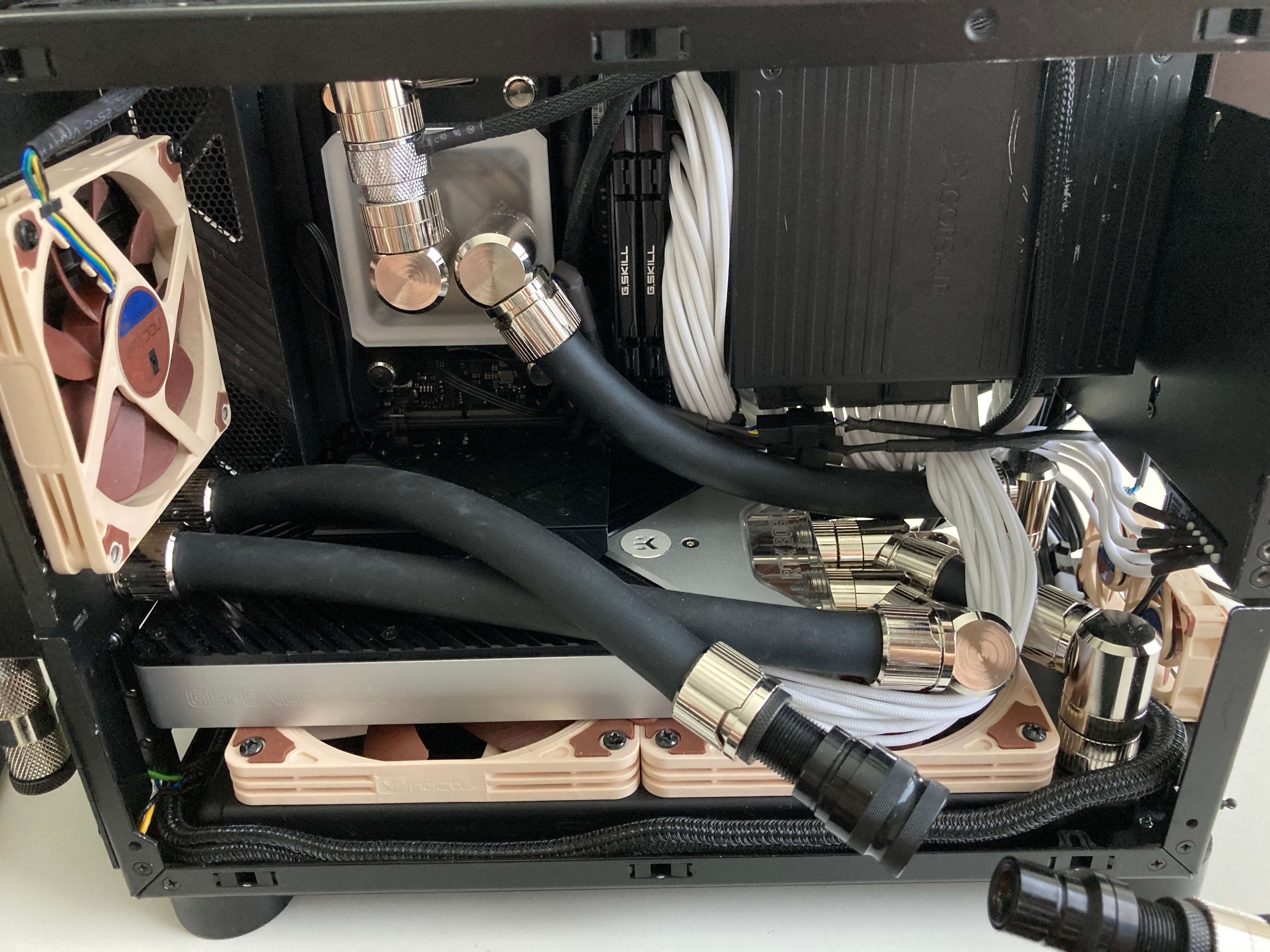

Der Einbau war von allen bisherigen Builds mit das Schwierigste, was ich bisher erlebt habe. Ich hatte mit dem Crosshair Impact Mainboard eher nur Nachteile wegen der SO-Dimm Karte, die für mich zum meist gehassten Teil in gesamten Case wurde. Das Teil sitzt trotz der Clips am Ende nie so fest, wie es eigentlich sein sollte, weshalb beim Ein- & Aufbau des Seiten Rads die Karte hier und da rausgeht.
Die ursprünglich Idee, die beiden Schläuche über der GPU mit 45° Winkel über die SO-Dimm Karte zu verlegen, erwiese sich als Fehler. Einerseits konnte ich den Radi nicht mehr gerade einbauen und hatte daher ein paar Tage den Radi leicht schief im Case.. und andererseits war die Gefahr des Lösens vom Schlauch höher, weshalb ich vom Pump Resevoir direkt mit den Fittingen beginnen musste. Zwar drückt auch hier der Seiten Radi etwas, aber da die Fittinge bis zum Ende angezogen sind, können diese sich eigentlich nicht mehr lösen.
Anders als ursprünglich geplant ging einer der beiden Verschlauchungen vom Seiten Radi nach oben hin zur CPU. Unten war einfach kein Platz mehr und hätte die Probleme mit der SO-Dimm Karte nur verschlimmert. Die QDC's sind hier wirklich unabdingbar. Ohne sie wäre der Build garantiert zum Disaster geworden. Ich bin auch was die Wahl der FIttinge angeht echt happy mit EK. Wären weniger gute Materialen verwendet worden, wäre hier sicher was kaputt gegangen, da an manchen Stellen wie dem kurzen Verbindungsstück zwischen GPU und dem unteren Radi zwischenzeitlich mehr Druck bestand als es vermutlich sollte. Dennoch hat am Ende alles den Leak Test bestanden (ist mittlerweile auch jeden Cent wert gewesen) und ich konnte relativ entspannt das Case befüllen. Im Zuge des Ein/Ausbau's des Seiten Radis werde ich nicht drum herum kommen, etwas Kontakt mit der Außenstange vom Case und dem einen 90° Adapter zu haben, wodurch Schleifspuren unumgänglich werden. Ist aber ein Kompromiss, mit dem ich leben kann, ohne dass es Probleme gibt.
Zusätzlich zum letzten Mal hab ich noch die restlichen Lüfter, die bei mir so rumflogen, mit eingebaut. Dazu der kleine Rear Lüfter hinten, der lediglich etwas mehr frische Luft ins Case blasen soll, von dem die beiden 25-er profitieren. Die beiden kleinsten 20mm Lüfter sind eher Gimmick als Nutzen. Sehen lustig aus und sind mit dem Rear Lüfter eh nicht zu hören.
Achja, den Temp Sensor, den ich ursprünglich auf dem Pump Resevoir gesteckt hatte, habe ich mit einem wesentlich praktischeren G1/4 Sensor ersetzt, der sich in einem Kreislauf einbauen lies und so nicht mehr rausgenommen werden muss, wenn ich Wasser nachfülle, Luft rauslasse etc.

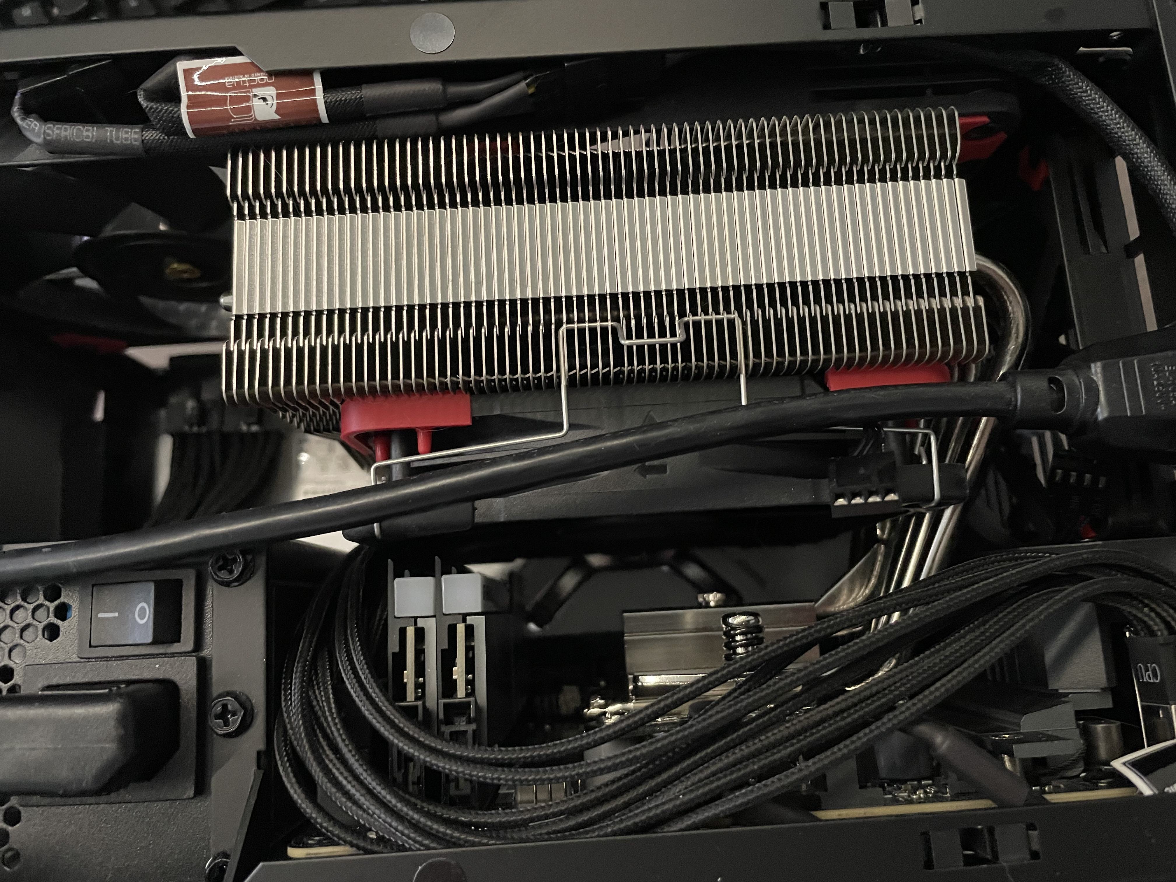

Insgesamt betrachtet würde ich den Build so in Verbindung mit dem Mainboard nicht weiterempfehlen. Hätte ich damals das Asus X570 I-Gaming Board behalten, wäre es vermutlich damit einfacher gewesen und mein Fazit wäre anders ausgefallen..
Hier aber noch zum Schuss ein paar Bilder vom fertigen Bau:

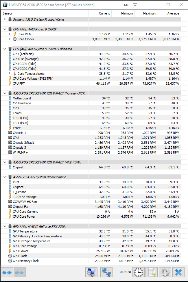

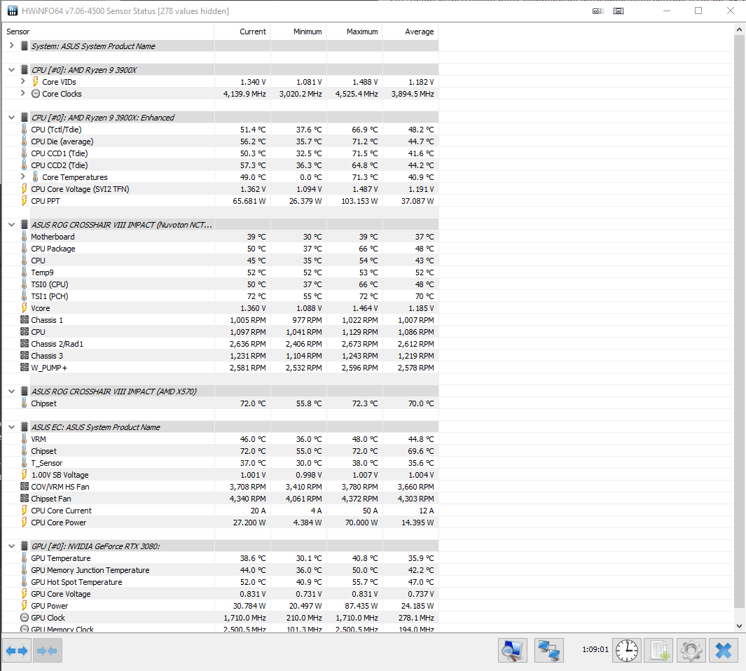

Ergänzend noch die Screenshots unter Load und im IDLE:
IDLE:
LOAD GPU & CPU:
Frage an die Dual Radis Besitzer:
Wie sind da eure Wassertemperaturen bei X-Raumtemperatur im IDLE und unter LOAD? Bei mir waren es die Tage noch:
Raumtemperatur: ca. 28°
Wassertemp IDLE: ca. 35°
Wassertemp LOAD: 48°
LOAD ist hier auch teilweise 50° gewesen, wobei das eher die Ausnahme war. 48° war es zB. in Games in voller Auslösung, Details etc.
Insgesamt aber für mich zu hoch, wenn ich andere Systeme so beobachte, die auch unter LOAD mit der Wassertemp. <40° bleiben. Gefühlt ist der Unterschied wo ich vorher mit dem 27mm Seiten Rad gearbeitet habe, marginal schlechter als jetzt. Kann natürlich auch der Umgebungstemp. liegen oder dem (noch) geringeren Volumen im Case selbst. Aktuell ist die Gesamtlast von CPU (90W) und GPU (210W) bei gerade mal 300W im Average bei Games.
Wie sehr ihr das? Sind das "normale" Werte bei unserem Case(+- ein paar Grad) oder ist der Kreislauf das Problem? Durchfluss könnte ich, wenn kein zu großer Akt, die Tage mit dem von EK testen. Aber so ein Durchfluss hat ab gewissen Werten eigentlich keinen derartigen Einfluss auf die Wassertemp.. liebäugle daher schon mit einem MO-RA, den ich unter meinen Schreibtisch waagerecht verlege..
Aktuell im IDLE schon 37° o_O

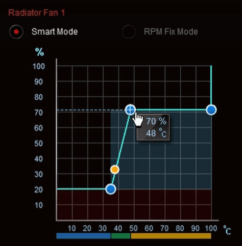

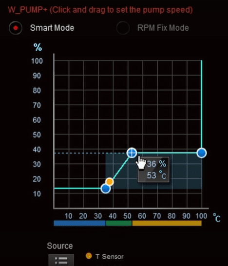

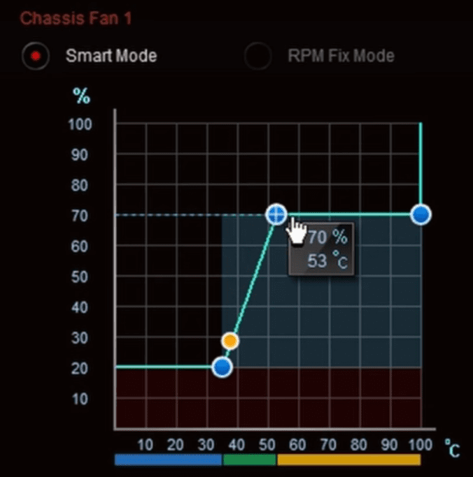

@die Dual Raditor Besitzer, könntet ihr mir bitte eure Lüfterkurven im Bios zeigen? Gerne auch von der Pumpe.
Mich würde es interessieren wie ihr das ganze steuert, ich habe kein Ncase sondern ein Singularity Wraith, aber auch mit 2x240mm Radiatoren und bin schon fast am verzweifeln mit Temps und Lautstärke ;(
@wAyne.sTaTs guckst du hier:
mir persönlich ist das aber zu laut - daher habe ich meine DDC 3.2 Pumpe konstant auf 25% gestellt => ca. 1900 RPM
Und meine Lüfter - ich habe allerdings zu den 2 kleinen 240er Radiatoren noch zusätzlich draußen noch 2x 360er -
Die Lüfter sind Wassertemperaturgesteueer - bis 38°C laufen die Lüfter unhörbar bei 600-700 rpm.
Darüber dann mit maximal 1300 rpm ( real aber eher maximal 1000 rpm weil bei mir das Wasser nicht heißer wird als 41°C)

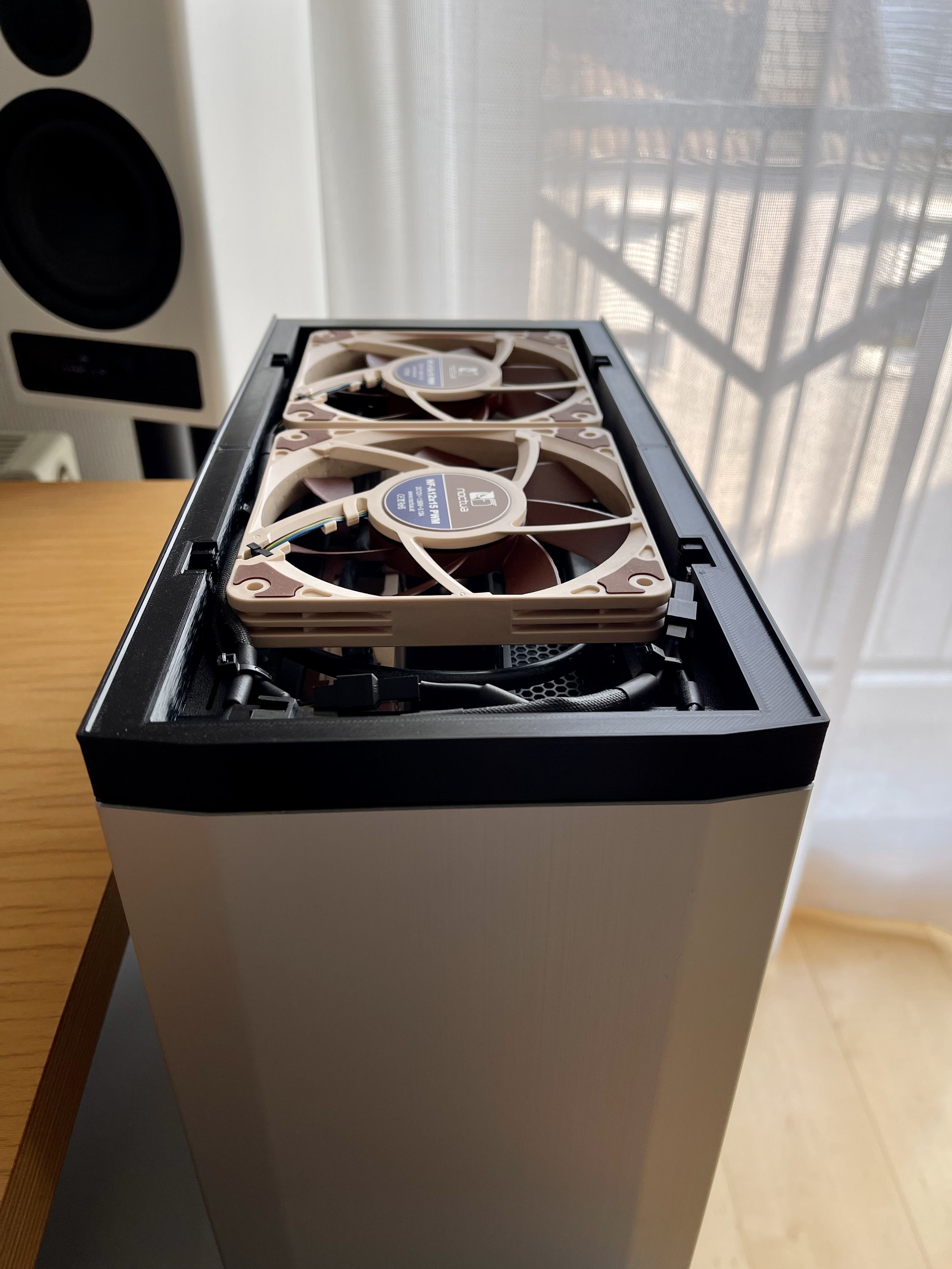

Hab während der letzten Telko mal die Lüfter eingeschraubt. :d

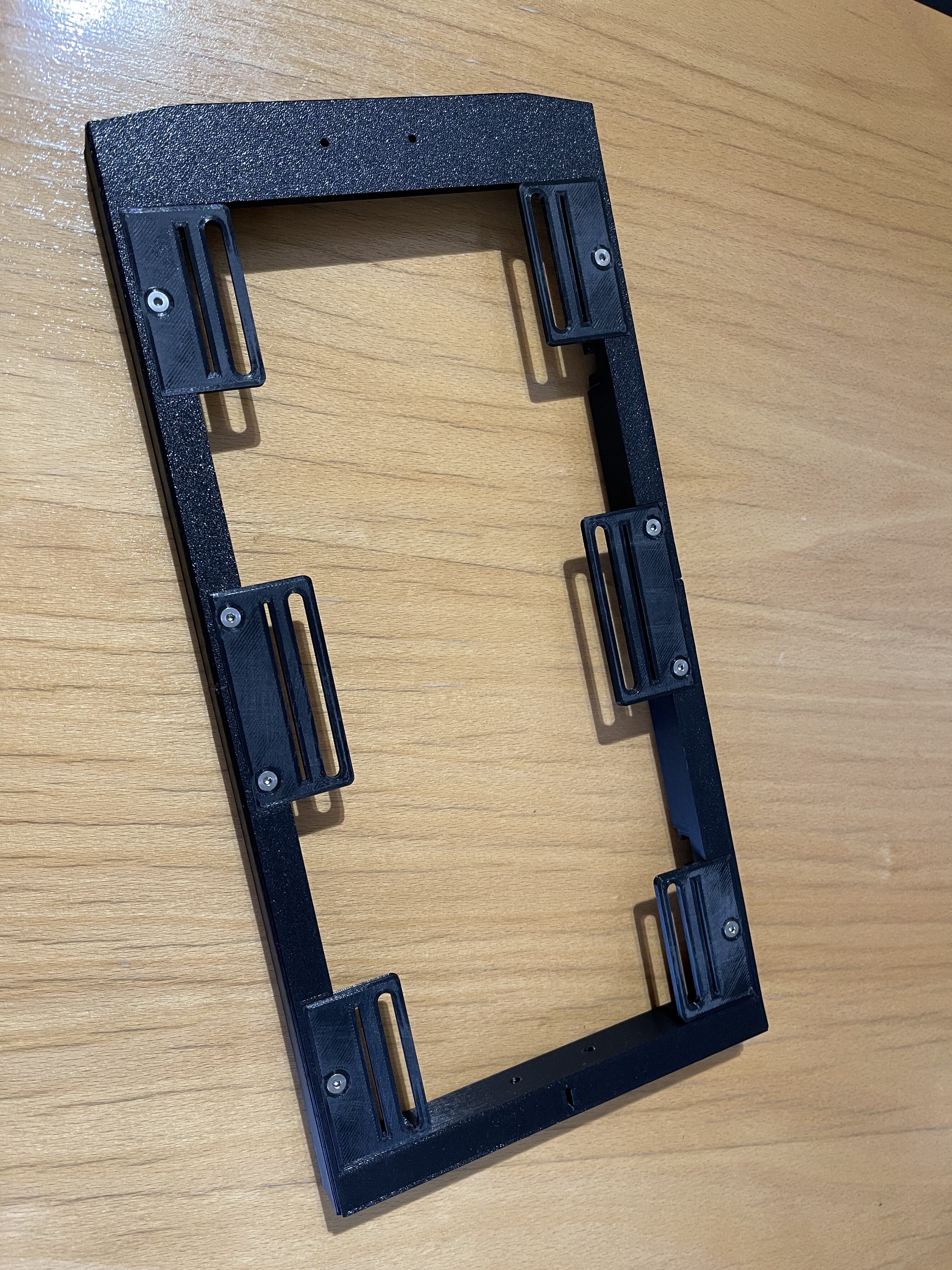

Ein Freund hat das ausgedruckt - die Vorlage gibts bei Thingiverse in drei Größen.
Eigetnlich ist das auch als Test vorgesehen - ich bin mit der Druckqualität nicht so 100% einverstanden.
