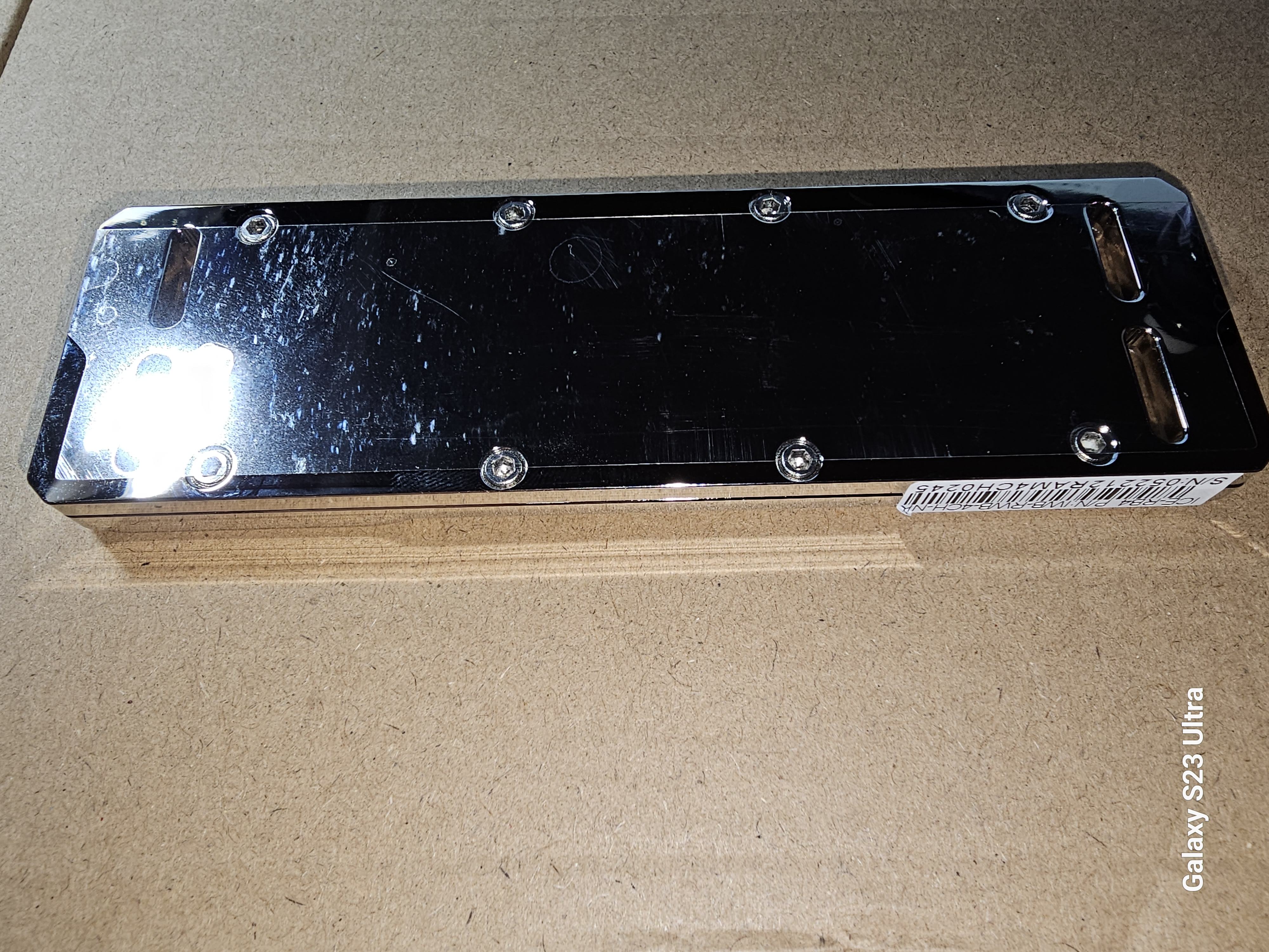

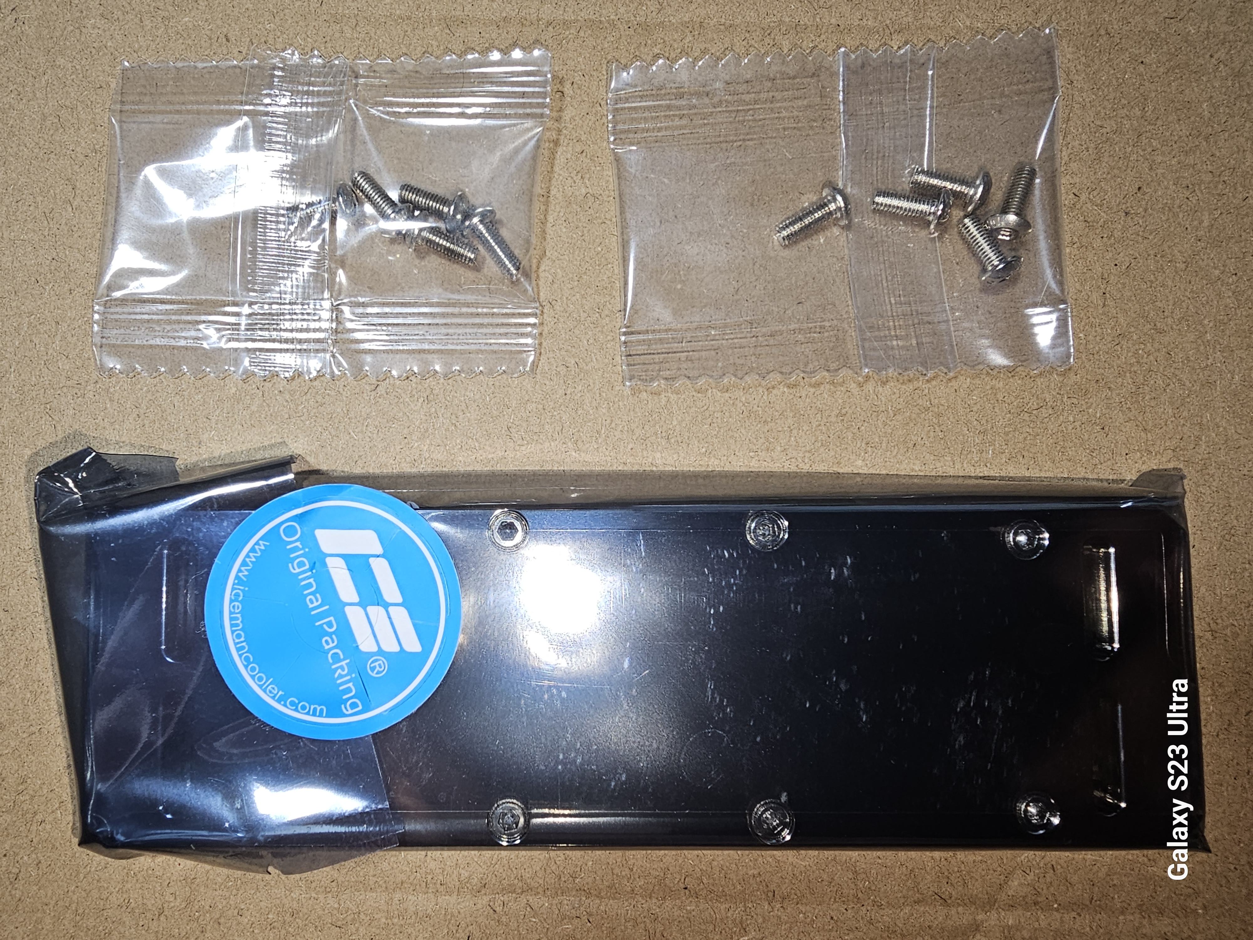

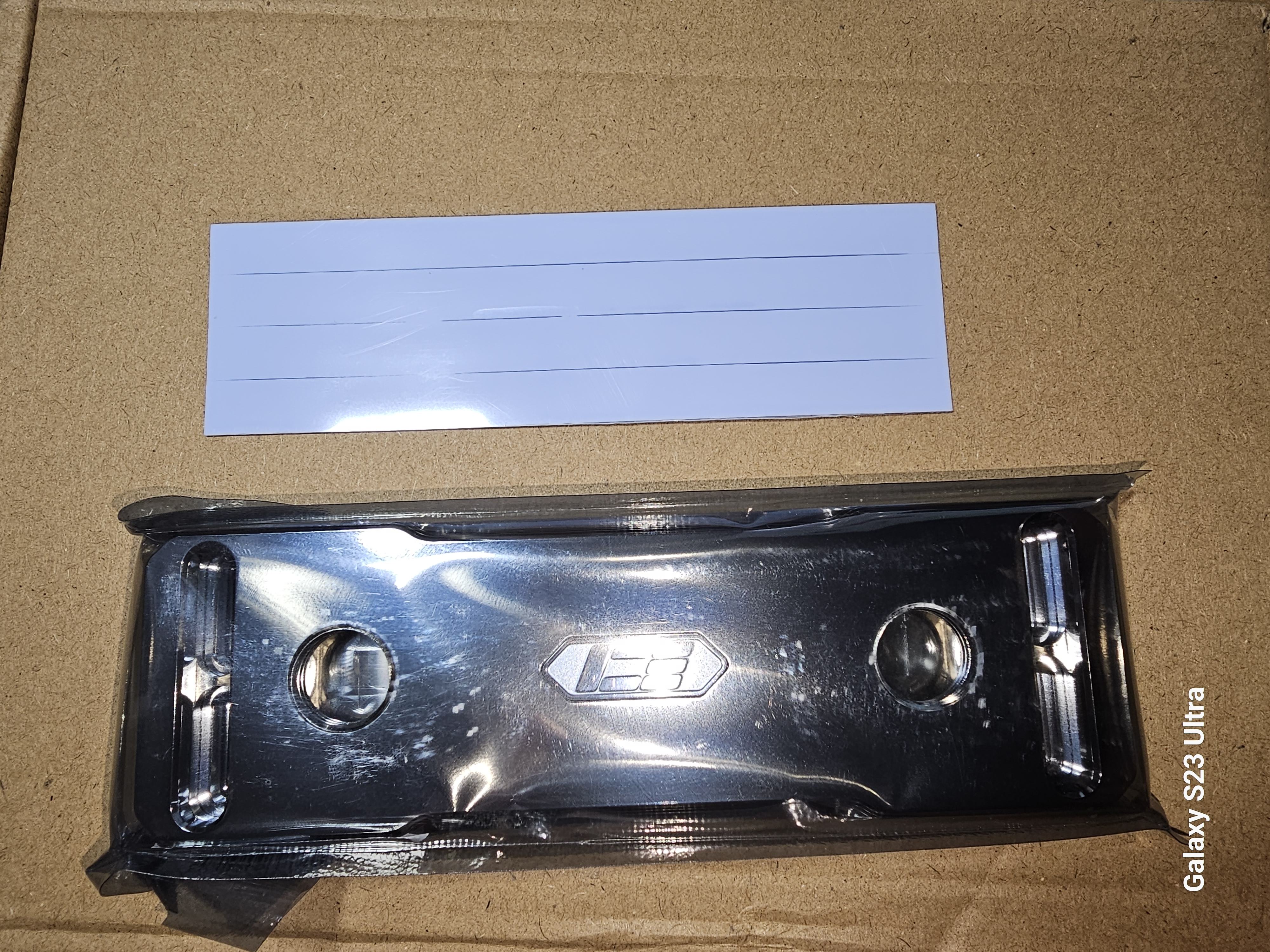

Die verpackung in dem der Wasserblock:
Pappkarton der am Boden mit Schaumstoff ausgekleidet ist, macht man Ihn auf liegen dort die Schrauben, und zwar 10 Schrauben ! es werden nur 8 benötigt somit legt Iceman-Cooler gleich 2 ersatz Schrauben dazu wenn Ich das richtig sehe.

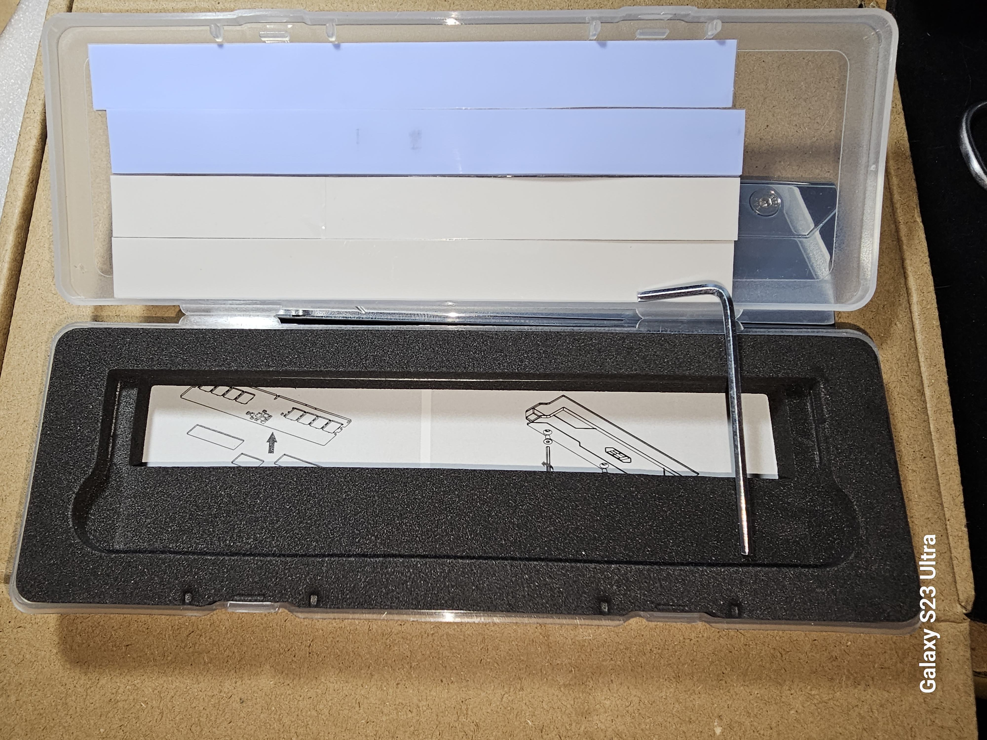

nimmt man die Schrauben raus und den Schaumstoff, liegen darunter 4 Wärmeleitpads und der Wasserblock und darunter ist auch nochmal dieser Schaumstoff
Der Wasserblock ist in Dicker Folie verpackt mit einem Aufkleber womit die Lasche verschlossen ist "Original Packing" der geht auch sofort kaputt beim öffnen, der Wasserblock hat unten auf der Auflagefläche wo später die Wärmeleitpads hinkommen nochmal klebefolie damit anscheinend die unterseite nicht zerkratzt. Wie bei den AIo Wasserblöcken nur ist die Folie komplett transparent. Ich will nicht wissen wieviele Leute vergessen diese Folie abzuziehen :d also da hätte Iceman-Cooler eventuell bedrucke Folie nehmen sollen :d

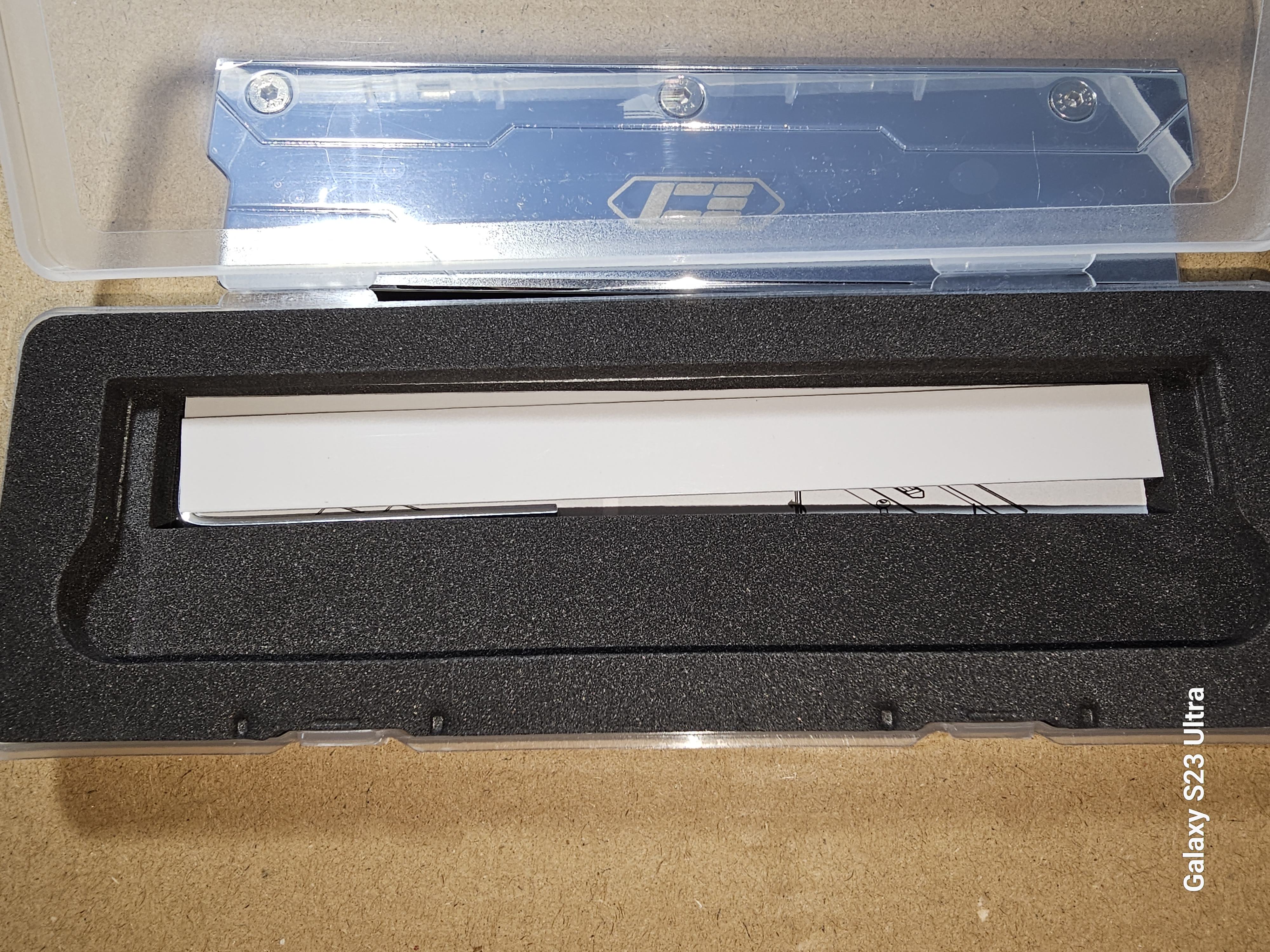

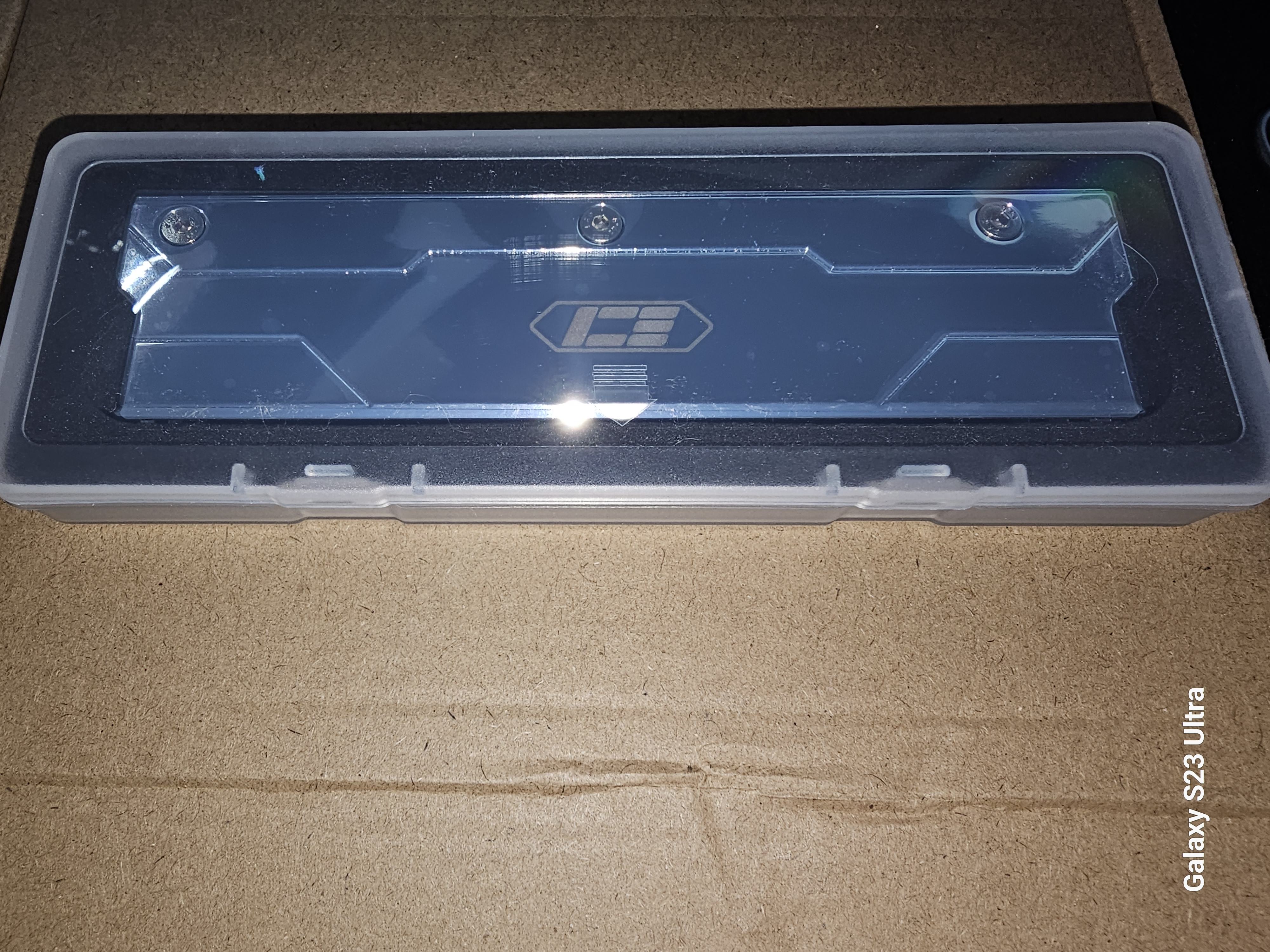

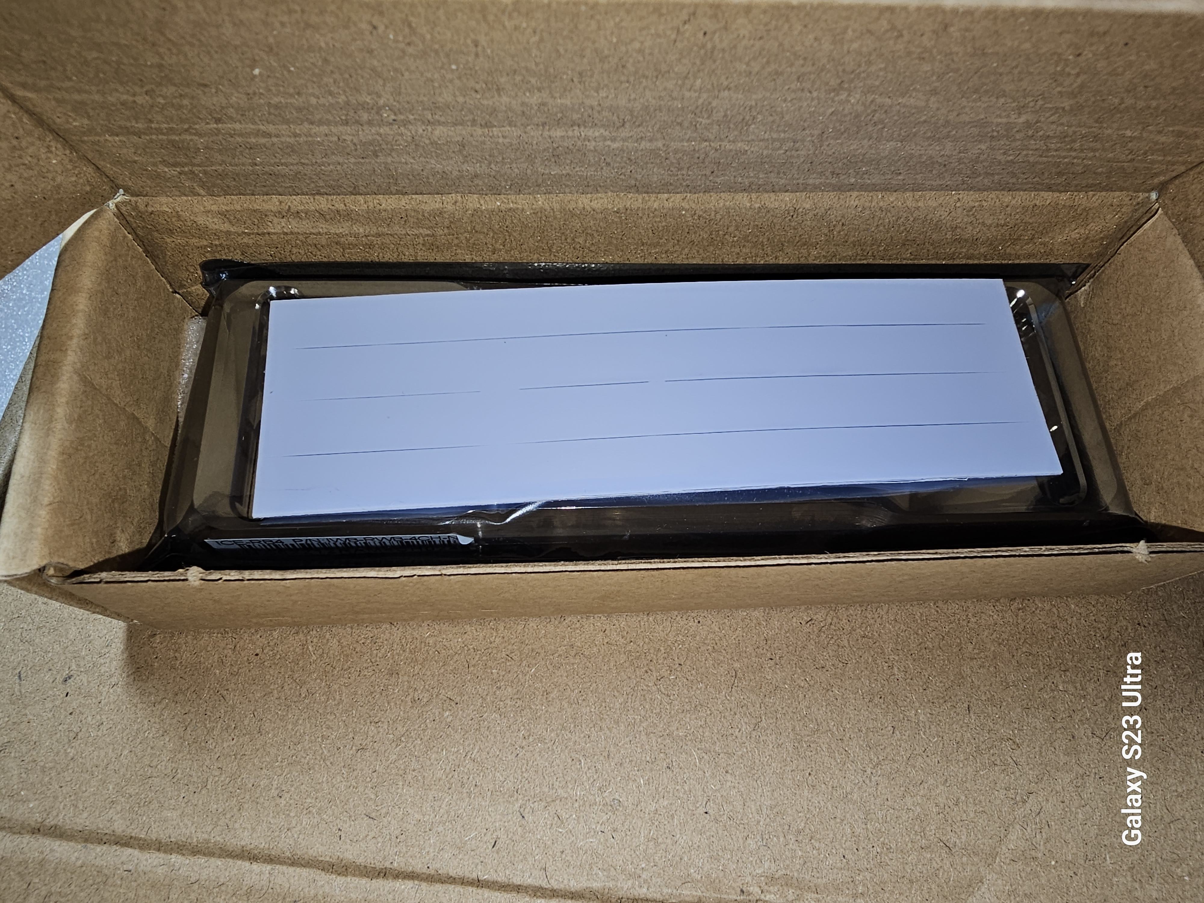

Die Ram Riegel sind meiner Meinung nach noch genialer verpackt :d
öffnet man die Verpackung an der Seite dann kann man die Ram Riegel herausziehen welche in einer massivenn Plaste Schachtel stecken, da kann man später gut kleinkram reinpacken sogut ist die :d
öffnet man die Schachtel und nimmt die Ram Kühler heraus (welche auf beiden Seiten auch nochmal Schutzfolie haben damit sie nicht zerkratzen, innen weiss ich nicht habe Sie noch nicht auseinander geschraubt) dann liegen darunter 4 Wärmeleitpads und in 2 verschiedenen Dicken (das ist pro Ram Kühler, Ich habe 4 Ram Kühler gekauft für Quad Channel also habe Ich jetzt 16 Wärmeleitpads in 2 verschiedenen Dicken) und ein kleiner Innensechskant Schlüssel

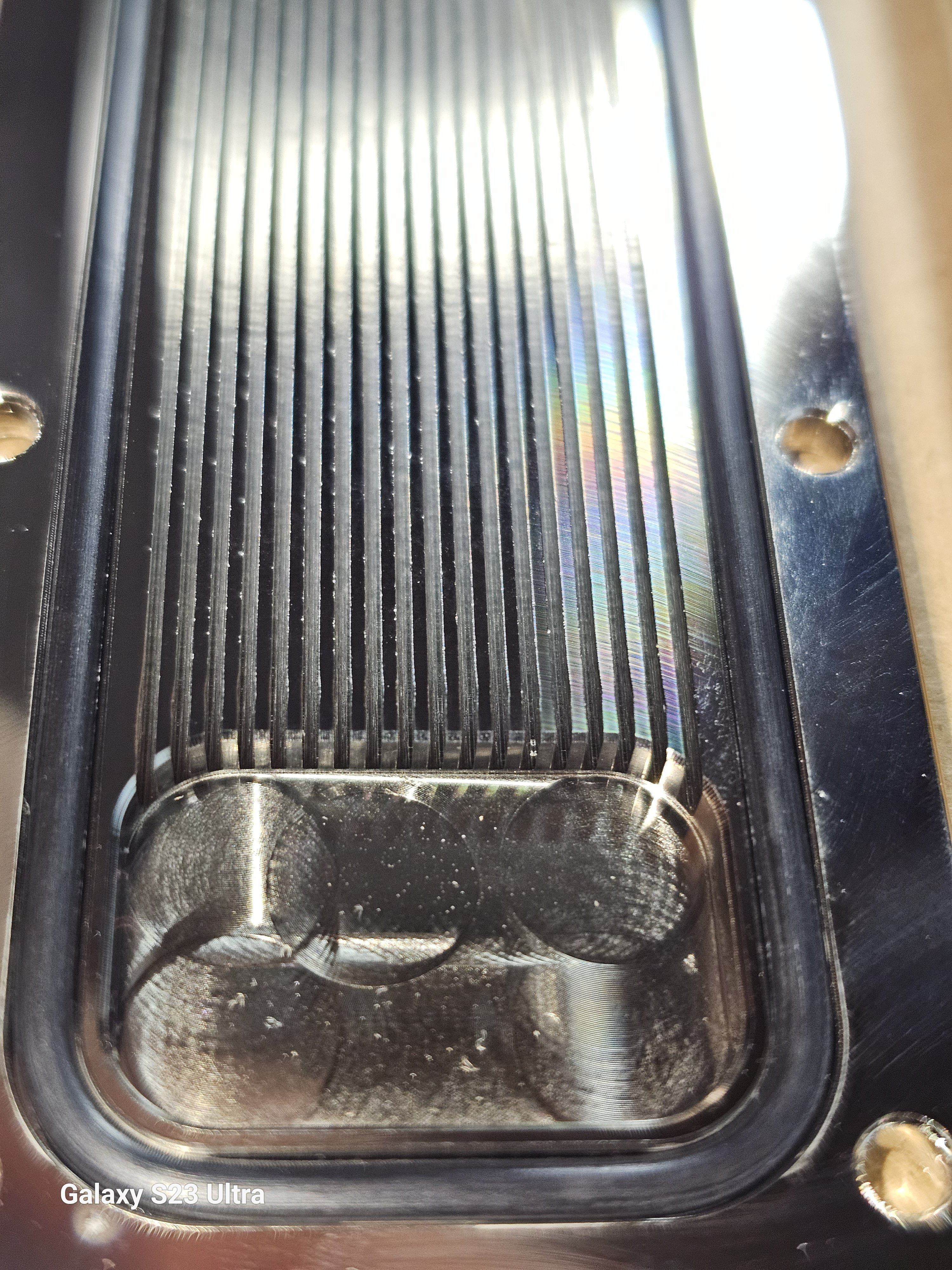

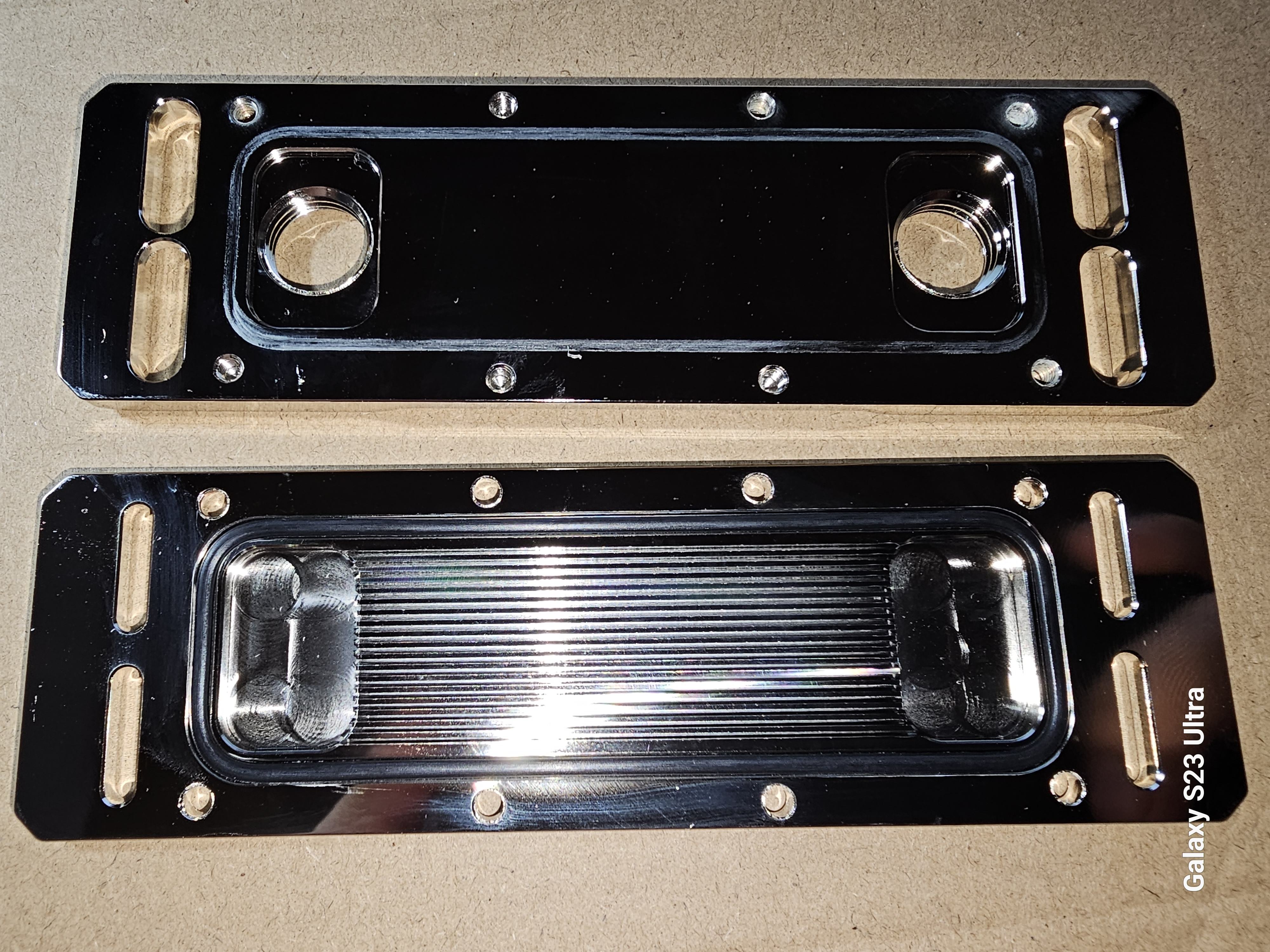

Ich hab den Wasserblock mal geöffnet und die Bilder mach ich extra groß
1A komplett vernickelte Kühlfinnen, wisst Ihr wieviele Ram Wasserkühler einfach nur einen oder zwei Wasserkanäle haben in den Ram Wasserblöcken ? Mir ist keiner weiter bekannt der solche Kühlfinnen hat und dazu noch so eine bomben verarbeitung.
Iceman-Cooler liefert aber richtig selbst die Bohrungen für die Schrauben sind innen angefast wahnsinn :d
damit Ihr mal versteht was Ich meine wegen der Verpackung .....
Das ist nur ein Ram Kühler, den hab ich schon aus der großen Packung raus wo alle 3 drin waren (natürlich in einem großen Luftpolsterumschlag), da ist jeder einzelne nochmal in 2 Luftpolsterverpackung
Erste Luftpolsterumschlag von jedem Ram Riegel
zweiter Luftpolsterumschlag
und dann erst der Riegel
echt übertrieben und dieses Klebeband das Klebt so extrem das es schon nervt....
Jede Deutsche Firma die Ihre Artikel so verschicken würde, hätte schon Insolvenz anmelden müssen, allein wegen dem massiven verbrauch der Luftpolsterumschläge ohne witz....

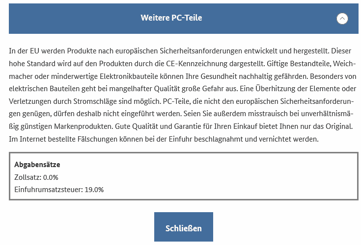

ab 150 euro muss man Zoll bezahlen das hat nichts mit der Mwst zutun......
und im Internet steht auch:
Eine "Sendung" ist die Warenmenge, die an demselben Tag von demselben Lieferanten an denselben Einführer abgesandt worden ist und von derselben Zollstelle abgefertigt wird - unabhängig davon ob die Sendung aus mehreren Packstücken besteht.
deswegen hatte ich gesplittet und die andere Bestellung einige Tage später bestellt.
Ja, aber der Eismann wird das ja sicher als Computerzeug angegeben haben:
Quelle: zoll.de
Bin aber auch kein Importexperte.
bitte nicht mit halbwissen rumposaunen.
Prinzipiell muss jede Sendung, die aus einem Drittland ins unionsgebiet kommt, importverzollt werden. Dabei können zwei Gebühren anfallen: EUSt und Zoll.
EUSt ist analog zur MWSt und beträgt in der Regel 19% vom Zollwert der gesamten Sendung. Ist natürlich wie richtig angemerkt VAT bzw. MWSt. auf der Rechnung ausgewiesen, entfällt diese, da es zu keiner Doppelbesteuerung kommen darf.
Zoll hingegen ist ein Mittel der Finanzbehörde zur Kontrolle von bestimmten Waren und wird ZUSÄTZLICH auf bestimmte Güter erhoben, sofern sie einen entsprechenden Zollsatz haben. Das kann man im EZT Online unter dem entsprechenden HS Tarif code nachschlagen.
Für PC Teile gibt es meines Wissens nach keinen Zollsatz, egal ob hardware oder Zubehör wie Kühlblöcke etc.

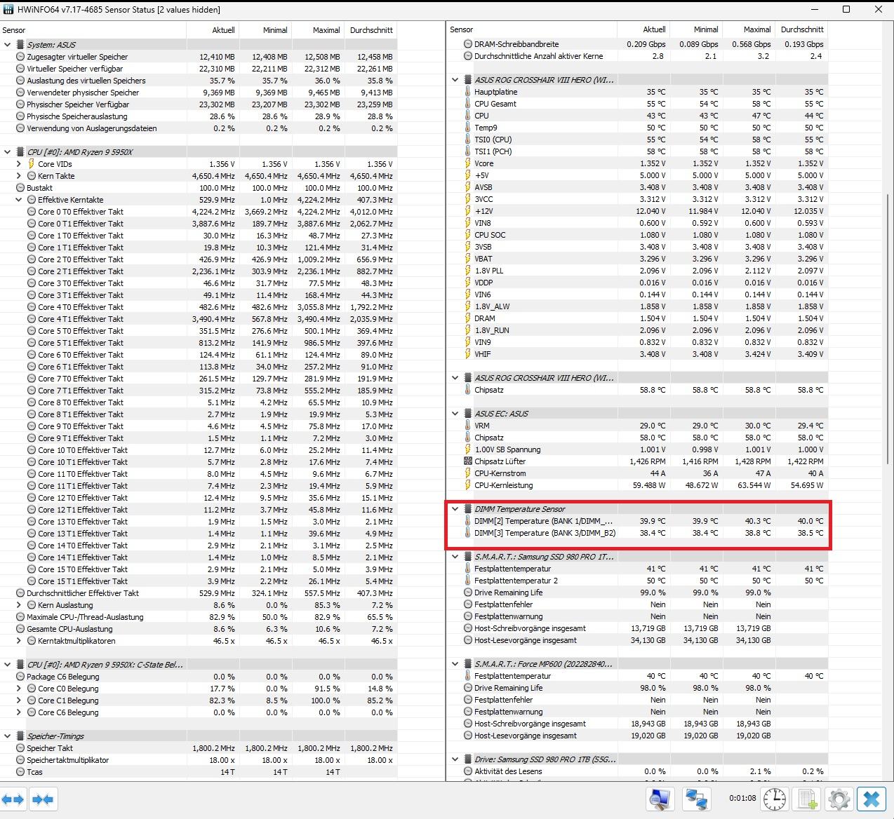

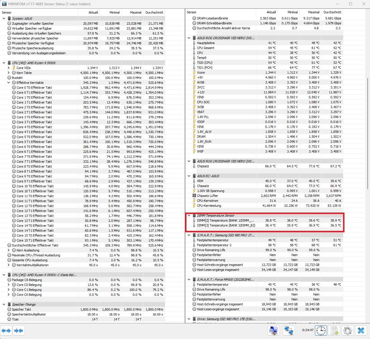

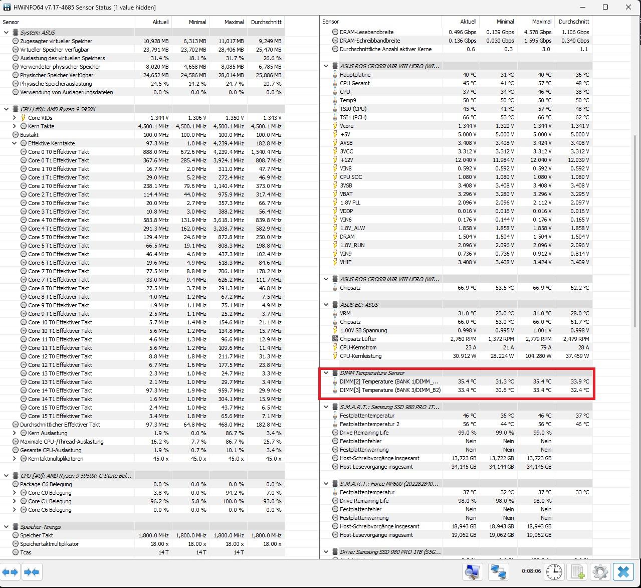

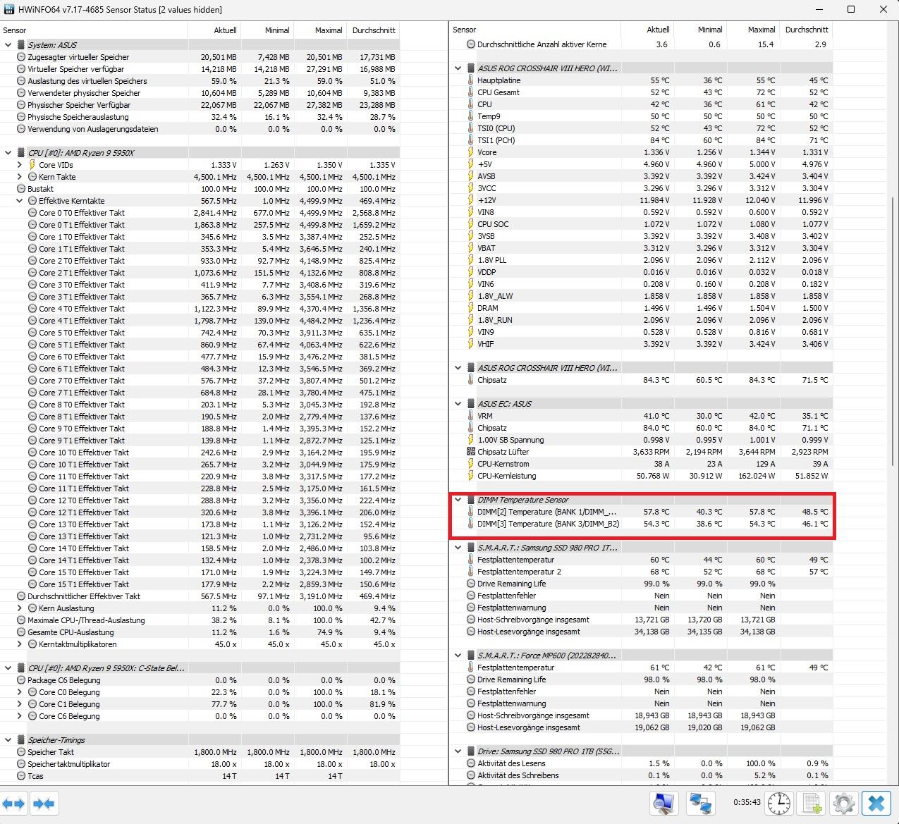

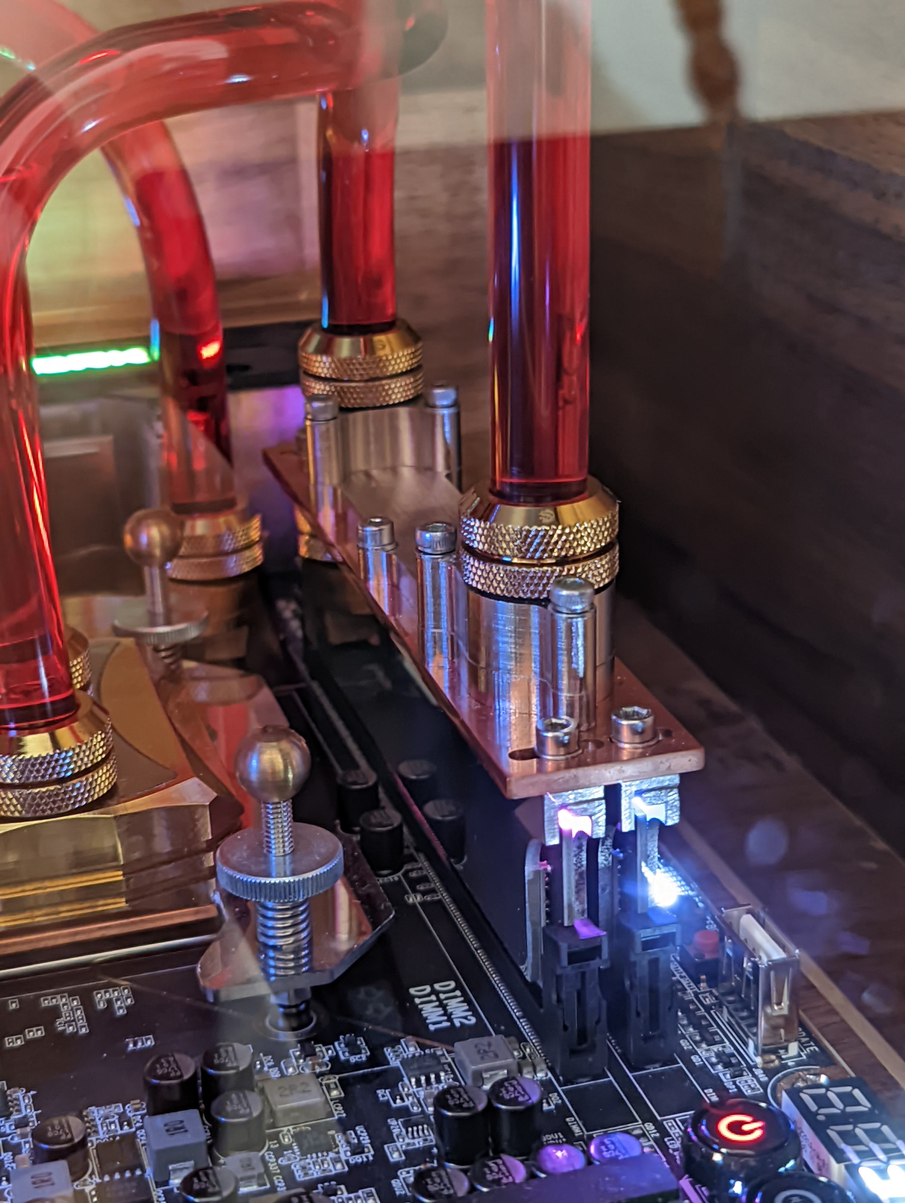

Ok Ich hab die dinger mal notdürftig eingebaut
1. Ich hab Dual Rank ram
2. Raumtemperatur 26 Grad
3. Wassertemperatur 28-29 Grad
4. Durchfluss von 241L/h auf 206L/h gesunken also 35L/h weniger
Was ich nicht bedacht habe, mein Gehäuse ist Invertiert und hat somit oben am Ram Slot nur eine Steckverbindung und unten die Einrastriegel. Ich hab zwar nur 2 Ram Riegel derzeit verbaut aber dennoch habe Ich alle 4 Ram Kühler verbaut und nicht bedacht die schweine Schwer soviel Kupfer ist, beim Schläuche anschliessen ist deswegen (weil das Gehäuse invertiert ist) der ganze Block mit samt Ram Riegeln immer wieder ein bischen raus gerutscht an der oberen Seite wo die Riegel nur gesteckt sind. Wer ein normales Gehäuse verwendet bei dem ist die Ram Verriegelung oben der sollte also keine Probleme haben.
Die beiliegenden Wärmeleitpads sind müll, Ich vermute die haben 3-4w/mk vllt 6w/mk aber mehr denke Ich nicht, dazu kommt noch das die sehr komisch sind. die sind irgendwie wie magnetisch die werden regelrecht vom Block angezogen, echt komisches zeug.
Ram Idle Stock 40 Grad und 39 Grad immer so um den dreh
3 runden Apex Legend immer so 58 Grad und 55 Grad
Idle mit Ice Waterblock 35 und 33 Grad um den dreh
3 runden Apex Legend immer so 40 Grad und 37 Grad
man kann also grob sagen die Temperatur unter Last hat sich um 17-18 Grad / Kelvin grob über den Daumen gepeilt verbessert aber trotz das die Sticks 40 und 37 Grad haben ist der Ram Kühler an der Seite mehr oder weniger Kalt, deswegen geh Ich ganz Stark davon aus das die Wärmeleitpads einfach Müll sind die dabei liegen.

ich habe 33.5-33.8 grad - Testmem5 Test 30min
