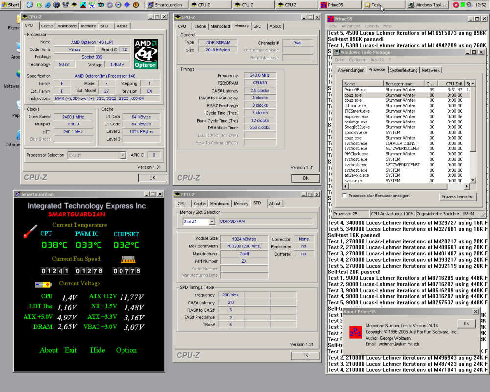

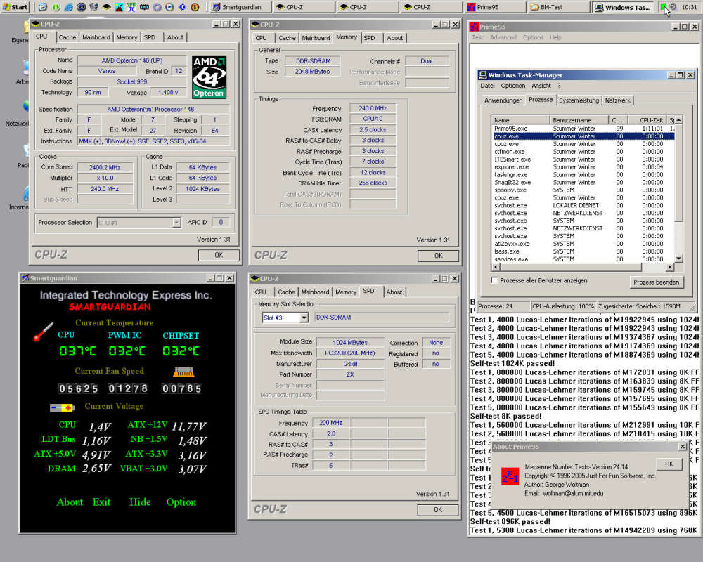

G.Skill 2GBZX
240 - 2.5-3-3-7 - 1T - 2,6V @ DFI nf4 Ultra-D @ A64 146 Venus @ stummerwinter
Prime Blend läuft jetzt eine Stunde, MemTest hat keinen Fehler gebracht...;)
Weiter bekomme ich die einfach nicht, auch nicht mit extrem langsamen Timings oder mehr Spannung.
Die scheinen ohnehin mit 2,8V schlechter zu gehen...
Naja, 240 MHz ist besser als nicht...;)
Tref hab ich zZ den 4708 drauf, vll kann mal jemand seinen posten...;)
BTW: gibts eine Freeware-Version von Goldmemory?
Edit: so,dreineinhalb Stunden reichen erst mal - CPU-Z-Validation

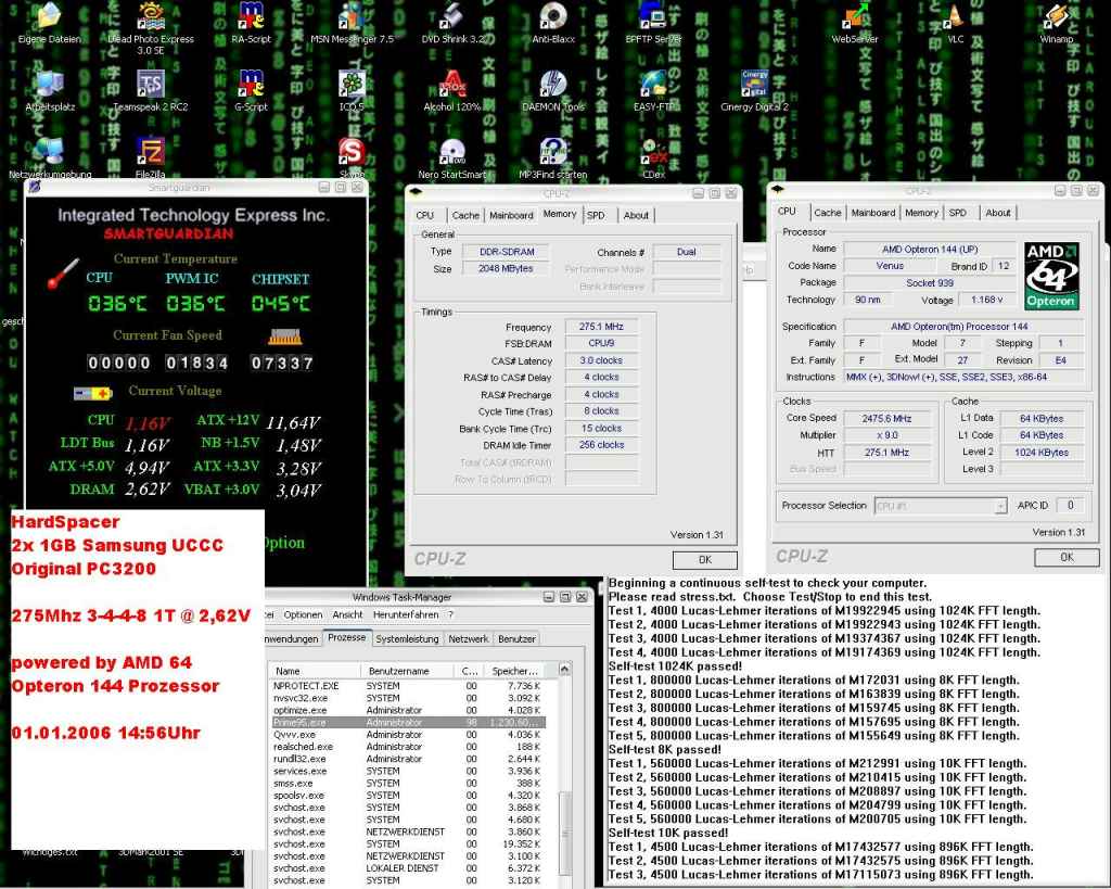

275 - 3-4-4-8 - 1T - 2.62V @ DFI nf4 Ultra-D @ A64 Opteron 144 @ HardSpacer

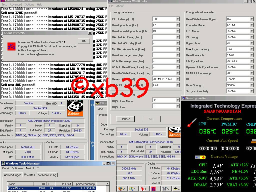

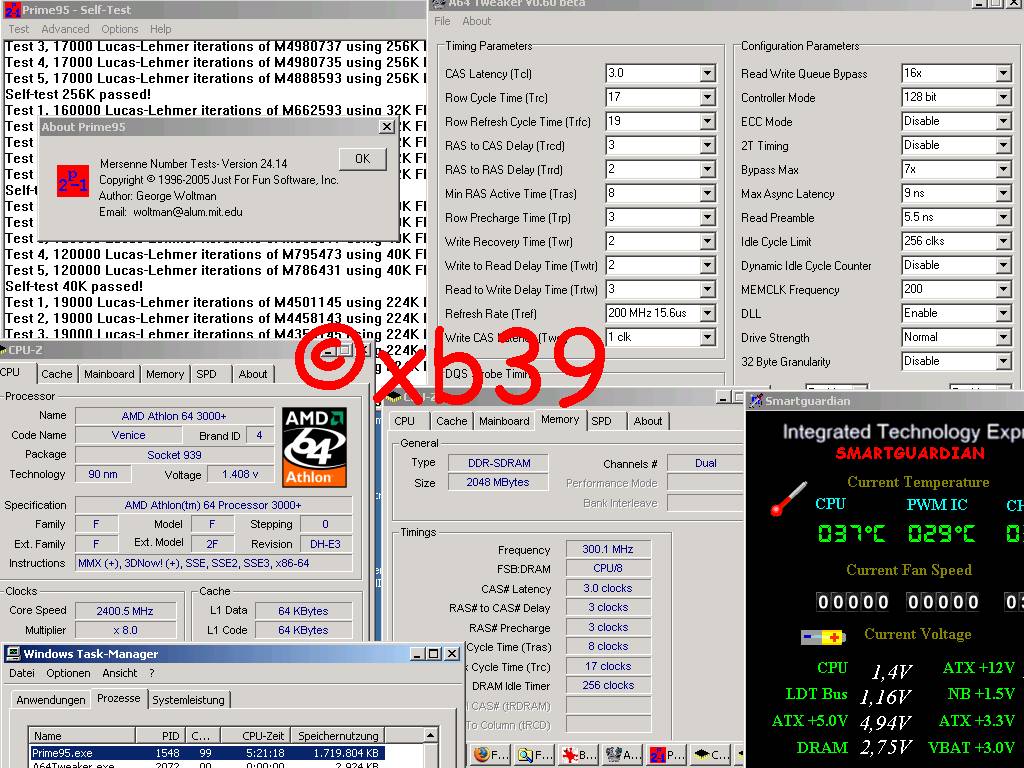

300 - 3-3-3-8 - 1T - 2.75V @ DFI nf4 Ultra-D @ A64 Venice 3000+ E3 @ xb39
Hi und frohes neues Jahr,
so VDimm nochmals gesenkt:
attachment.php
mfg
xb39
