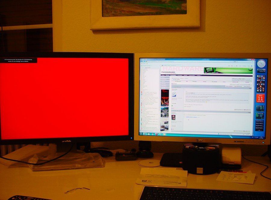

Heute aufgebaut. Nicht wundern, auf dem 2709 läuft derzeit das LCD Verbesserungsprogramm.... Keine Pixelfehler.
