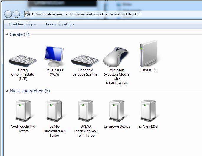

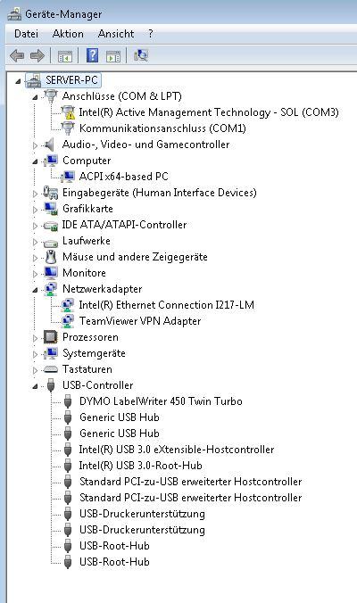

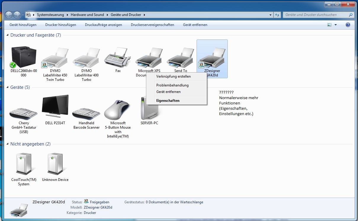

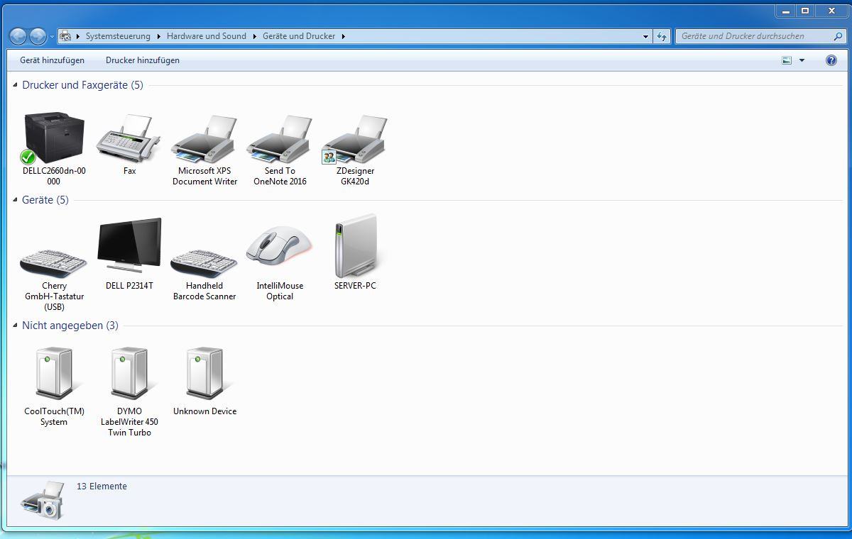

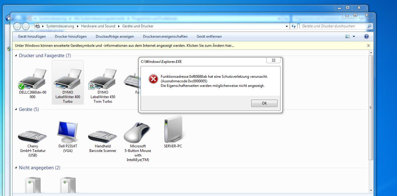

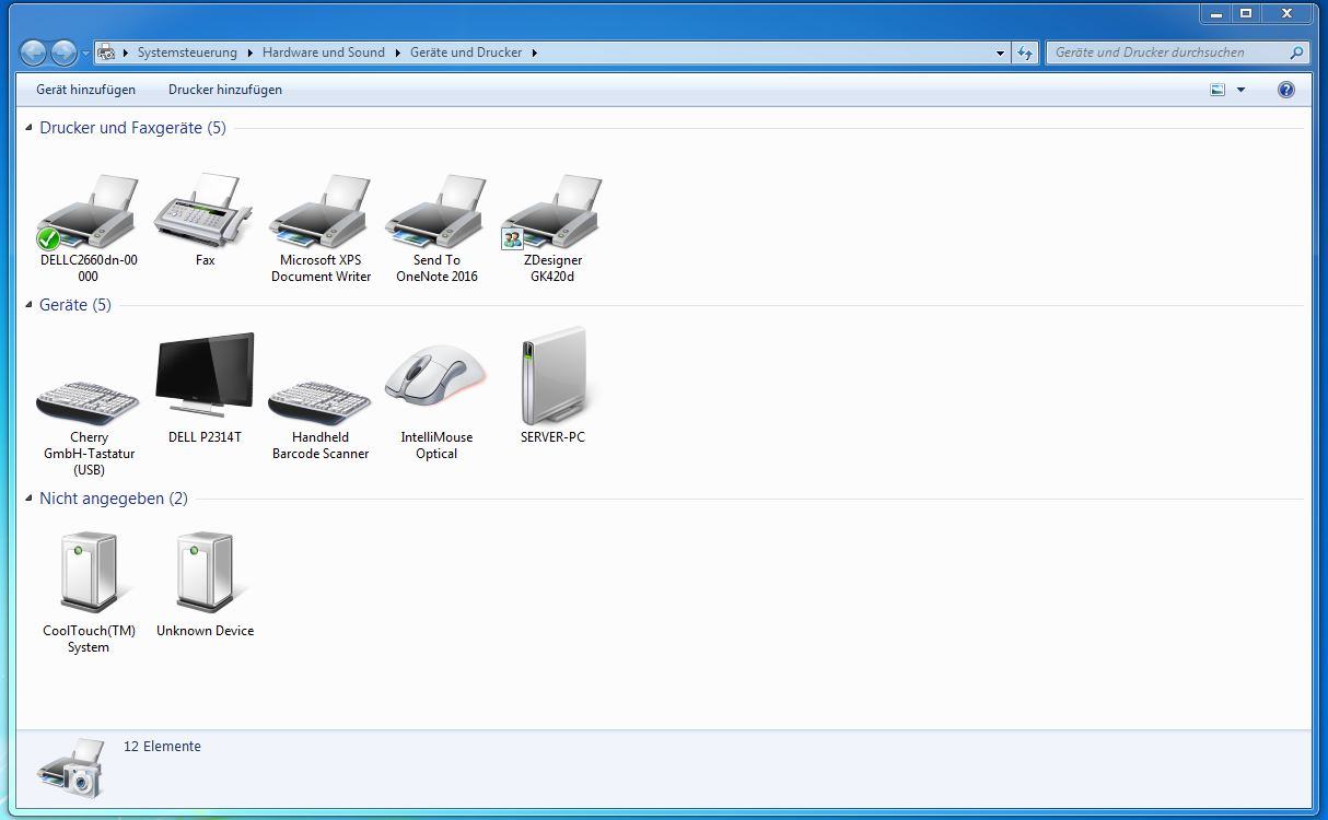

Hallo zusammen,
ich hoffe, ihr könnt mir helfen. Bin auch ein stolzer Besitzer eines T20, jedoch drehe ich langsam durch :-)
Anforderung: Würde gern 2 Dymo-Labeldrucker installieren, was zu Merkwürdigkeiten führt.
Bisher waren ein Dell Laserdrucker und ein Zebra-Etikettendrucker installiert, funktionierte problemlos. Ferner ist ein Dell Touchmonitor (ebenf. USB), Tastatur Maus (USB) und ein Barcodescanner per USB angeschlossen.
Drucker richtig installiert, jedoch konnte das Dymo-Programm diese nicht finden. Alles deinstalliert, Registry gesäubert, neu installiert -> Steckt man den 2 Drucker an, stürzt das System ab (BSOD).
Danach einmal den Intel Chipsatztreiber 10.1.1.32 und den USB 3.0 Host Controller-Treiber 3.6.9.0 WHQL installiert.
Alles Druckertriber nochmals gelöscht, jedoch half alles nichts.
Teilweise sprangen auch installierte Geräte zu den nicht zugeordneten und später wieder zurück.
Habe ich irgendeinen Treiber nicht installiert? Normal ist das ja nicht :-) Zumindest hat es mir die letzte Nacht den Schlaf geraubt :-(
Fehlen noch Infos, liefere ich diese gern nach.
Besten Dank schon einmal für jede Hilfe und einen tollen Feiertag euch allen!
## NACHTRAG: BIOS A09

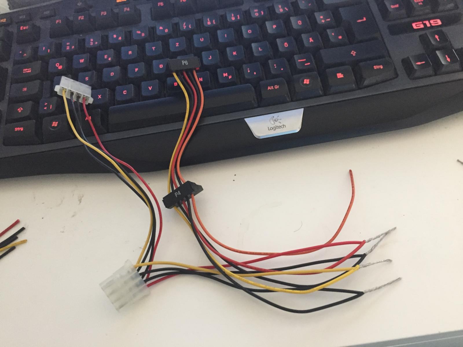

Mir sind noch ein paar sachen aufgefallen. Der Dell hat blos 4x Strom für sata. ich habe aber 3SSD und 2 HDD somit 5 mal Strom. Gibts es adapter? oder selber basteln ??
Ich will ausserdem noch einen oder 2 Molex, wo ich dann den Lüfter für den Adaptec und den Lüfter für die Festplatten anschliessen kann. Ich habe bisher noch nichts gefunden, wo jemand so eine kabelstrippe modifiziert hat.
Liebe Grüsse
Philipp

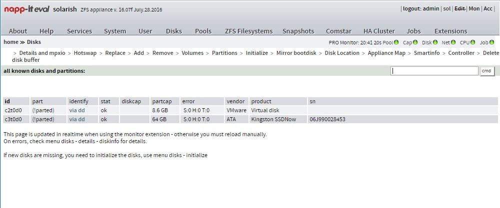

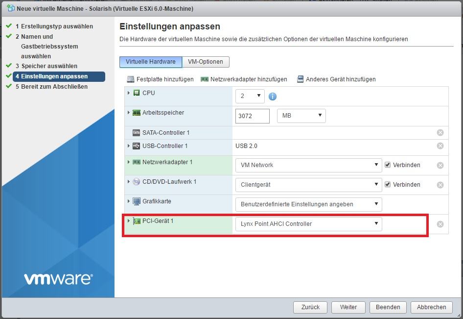

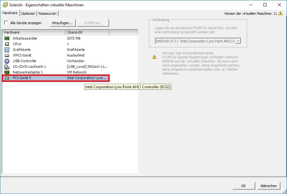

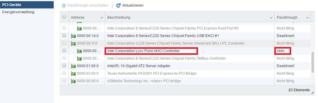

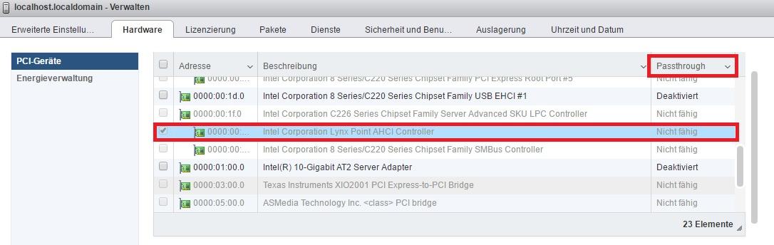

So, den onboard-Controller im T20 kann man NICHT per PCIe-Passthrough durchreichen. Wenn Du auf der Passthrough-Basis weitermachen willst, musst Du Dir also definitiv einen Passthrough-fähigen HBA/Raid-Controller besorgen.
Hat mir keine Ruhe gelassen. Kann mich jetzt (teilweise) korrigieren. Man kann den Onboard SATA Controller manuell "freigeben" und dann durchreichen wie sogleich beschrieben (Quelle).
Getestet mit ESXi 6U2 auf Dell T20:
*** BENUTZUNG AUF EIGENE GEFAHR!!! ***
1. SSH-Dienst auf ESXi aktivieren (am besten über den Webclient --> Verwalten --> Dienste --> rechtsklick auf "TSM-SSH" --> starten).
2. Mit SSH-Client (z.B. putty) auf Host connecten und dann:
Code:
login as: root
Using keyboard-interactive authentication.
Password:
The time and date of this login have been sent to the system logs.
VMware offers supported, powerful system administration tools.  Please
see www.vmware.com/go/sysadmintools for details.
The ESXi Shell can be disabled by an administrative user. See the
vSphere Security documentation for more information.
[root@localhost:~][B] cd /etc/vmware[/B]
[root@localhost:/etc/vmware] [B]vi passthru.map[/B]
# fptShareable: true/default, false
# Intel 82598 10Gig cards can be reset with d3d0
8086  10b6  d3d0     default
8086  10c6  d3d0     default
8086  10c7  d3d0     default
8086  10c8  d3d0     default
8086  10dd  d3d0     default
# Broadcom 57710/57711/57712 10Gig cards are not shareable
14e4  164e  default  false
14e4  164f  default  false
14e4  1650  default  false
14e4  1662  link     false
# Qlogic 8Gb FC card can not be shared
1077  2532  default  false
# LSILogic 1068 based SAS controllers
1000  0056  d3d0     default
1000  0058  d3d0     default
# NVIDIA
10de  ffff  bridge   false
[B]# INTEL Lynx Point AHCI
8086 8c02 d3d0  false
[/B]
Wer sich mit "vi" nicht auskennt: nach dem vi-Kommando --> mit den Pfeiltasten ans Ende der Datei navigieren --> dann "i" eingeben, die letzten beiden Zeilen oben (# INTEL... false) abtippen --> ESC drücken --> ":w" eingeben ---> ":q" eingeben
3. ESXi rebooten.
Voilá:
attachment.php

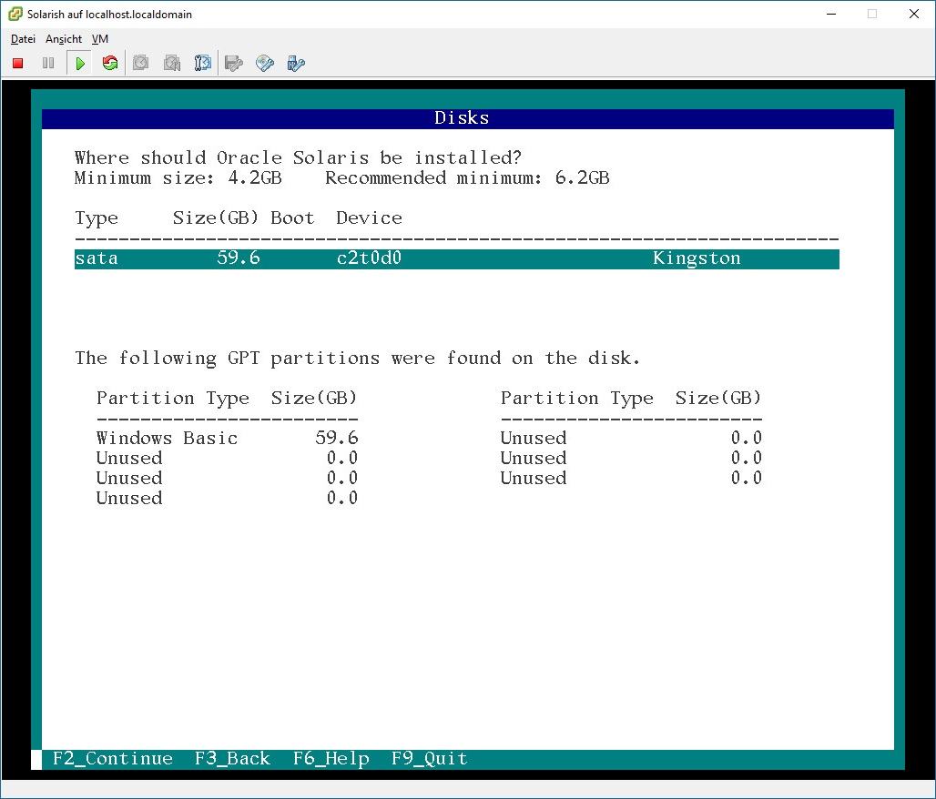

4. Jetzt noch schnell einen Speicherplatz für VMs (nur für die Konfig!) auf dem USB-Stick konfigurieren. Wie das geht, steht hier auch auch schon an verschiedenen Stellen im Forum.
5. VM eingerichtet ohne VMDK, dafür mit durchgereichtem SATA-Controller.
attachment.php
Tipp: wenn ich die VM mit dem webclient einrichte, gibt es bei mir diverse lustige Fehler beim Starten der VM. Ich empfehle daher, für das Einrichten der VM ausschließlich den vSphere-Clientzu benutzen!
6. VM Booten und OS installieren (hier am Beispiel von Solaris 11.3) - Disk am SATA-Kontroller lässt sich als Install-Disk auswählen:
attachment.php
7. TODO (wer immer auch dazu Lust hat): die VM dazu bekommen, von der blöden Disk auch zu booten... :d
Geht wahrscheinlich am einfachsten, wenn man eine mini-VMDK erstellt für 'nen Bootloader. Der dürfte den USB-Stick dann auch nicht über Gebühr belasten.
Oder einfach halt alles auf den USB-Stick und die Storage-VM komplett da drauf. Dann lässt sich auch wie gewohnt Solaris + Napp-it installieren, und die SSD am onboard SATA-Controller taucht artig unter Disks auf:
attachment.php
