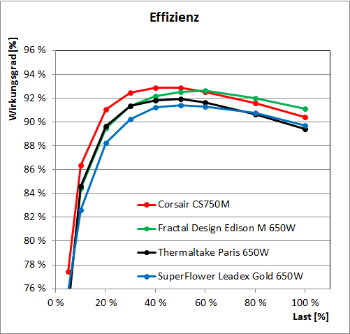

was glaubt ihr denn, wie die Kurven hier weiter gehen Richtung Kleinstverbrauch :/ effizienzkurve.png
Die normalen Netzteile (also jetzt die mit der Guten Effizienz, nicht der billige Kram) sind da schon deutlich besser geworden. Auch der Trend "ich brauch ein 1kW Netzteil weil geil" ist zum Glück wieder abgeebbt. Denn im Idle verbrauchen die Kisten heute ja echt nur sehr wenig. Für 20W Verbrauch im Idle braucht man früher (so vor 10 Jahren) noch eine PicoPSU. Weil die normalen Netzteile da trotzdem 80-100W aus der Steckdose gezogen haben und aus dem Strom einfach nur heisse Luft gemacht haben.
Die 20W vom T20 finde ich deswegen schon sehr sehr gut und auch vollkommen akzeptabel um den durchlaufen zu lassen.
Das NT des T20 ist (auch Aufgrund der nativen Bauweise) imho sehr effizient
