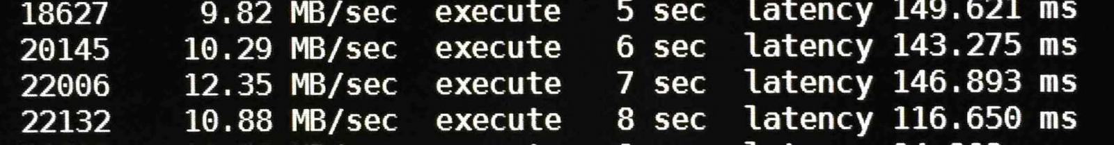

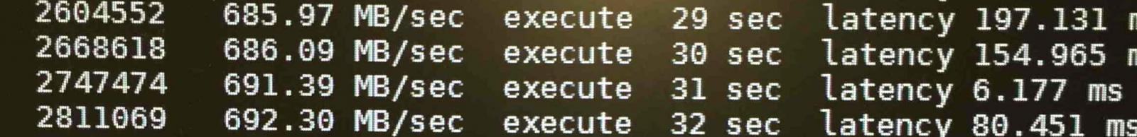

Nur damit keine Missverständnisse entstehen, habe ich zwei Bilder angehängt. "t20.jpg" stammt vom T20 in Originalausstattung (Toshiba im AHCI-Modus). "gen8.jpg" stammt von einem HP Microserver Gen8 mit einem LSI 9240-4i Raid-Controller (2 Festplatten gespiegelt). Meines Wissens hat der LSI keinen Cache. Sowohl auf dem T20 als auch auf den Gen8 läuft Ubuntu 16.04 Server in identischer Konfiguration (ext4). Wie aus den Screenshots ersichtlich bringt der Gen8 Durchsatzraten von nahezu 700 MB/s und der T20 nur ca. 12 MB/s. Beide Tests wurden mit demselben Tool (dbench) durchgeführt.
Woher kommt der immens große Unterschied?
Gleiche Größe Arbeitsspeicher? Eventuell nutzt der LSI-Treiber das Ram als Cache, während der Intel im T20 nicht cached.
700 MB/s mit einem Raid1 HDD-Pärchen ist physikalisch schlicht nicht möglich. Schreib auf beiden Systemen doch mal mit DD ein File, was minimum doppelt, besser dreimal so groß wie das jeweilige Ram ist.
Wie schon von meinen Vorrednern gesagt, die Werte treffen nicht zu auf die Festplatten, sondern auf irgendeinen Caching Mechanismus. Die maximalen Schreibraten kann man in Datenblättern nachgucken und die liegen im Falle von WD Red 2TB im Bereich von 140MB/s pro Festplatte (sequenziell). Bei Random 4K liegen die Raten i.d.R. bei einstelligen MB/s, z.B. 5MB/s. Bei 700MB/s kann es sich nur um Caching handeln.
Höchstwahrscheinlich wird der LSI den Gerätecache der HDDs nutzen; das erreicht man über die Cache Option "Erzwungen" (write-back). Das ist eine sehr gefährliche Option ohne BBU und heißt, dass man sich z.B. bei einem Absturz oder Stromausfall nicht darauf verlassen kann, dass die Daten auch wirklich vollständig geschrieben wurden oder nur im Gerätecache vorhanden sind. Nachteil an dieser Methode ist, dass die Caches von HDDs i.d.R. kleiner sind als die von RAID-Karten (z.B. 32MB vs 1GB). Sobald der Cache voll ist, ist die Schreibrate so schnell wie bei write-through.
Ohne Gerätecache finden synchronisierte Schreibvorgänge statt (write-through), die den Vorteil haben, gegen Stromausfälle unanfällig zu sein zu sein. Aber sie sind dementsprechend auch langsamer und durch die HDD-spezifischen Geschwindigkeiten limitiert.
Ohne LSI-Karte kann man übrigens auch write-back im Linux Kernel (RAM) aktivieren mit denselben Nachteilen bei Stromausfall (ggf. totaler Datenverlust). Oder mit bcache über eine Enterprise SSD. Man ist also super flexibel und kann sehr effizient investieren. Man muss selber nur eine Idee davon haben, was einem wichtig ist und was man haben will. Die einzigen Limits sind dann deine Kreativität ;)!

Was jetzt aber deinen T20 angeht: alles in Ordnung. Die Schreibraten sind im Rahmen, da ist nichts kaputt oder verstellt. Wenn mehr Performance gefordert ist, dann über eine SSD nachdenken.

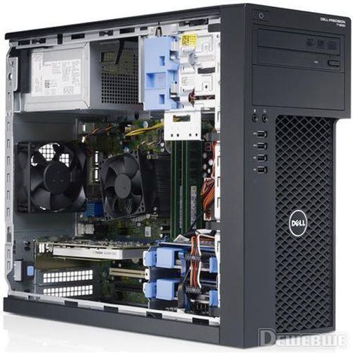

Werden die 4 Festplatten eigentlich ausreichend gekühlt in dem Gehäuse? Ich hatte mal irgendwo gelesen, dass sich genau in den Bereichen oben und unten rechts ein Hitzestau entwickelt und man da lieber Lüfter unterbringen sollte.
Jemand Lüfter dort im Einsatz? Welche habt ihr genommen und wo unter gebracht?
Nicht ganz richtig für Lüfter gibt es entsprechende Adapter (siehe Startpost Adapter für Lüfter) das anbringen ist dann wieder eine andere Sache. 5,25" Laufwerke passen ohne oberen Käfig wie beim T1700 einzig die Front-blende des T20 stört dann.

Könnte mir das bitte jemand genauer erklären? Ich würde gerne ein 5,25" BD-Laufwerk einbauen, bin mir aber nicht sicher wie das passt. Müsste ich die Frontblende komplett abnehmen oder wie?
Jap die Frontblende passt dann nicht mehr.
