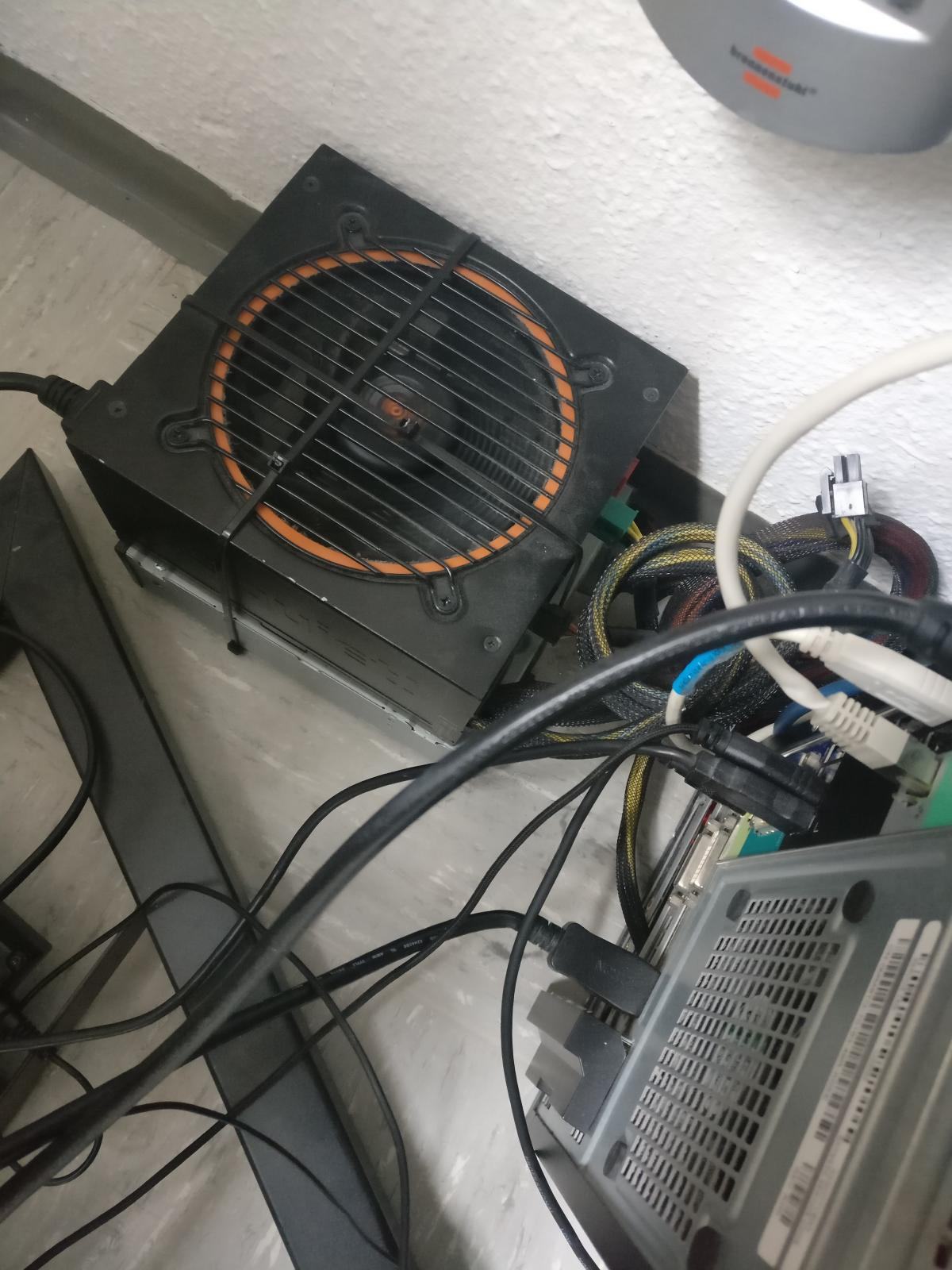

Hallo zusammen,
mein T20 ist nun schon über 3 Jahre alt und läuft immer noch perfekt :) Seit ca. 2 Jahren ist er bei mir als Desktoprechner im Einsatz mit einer R9 280X. Das Netzteil ist ein BeQuiet Pure Power L8 und dieses ist außerhalb des Gehäuses, das original Netzteil ist noch im T20. Die R9 280X ist am externen Netzteil angeschlossen (und noch ein DVD-Brenner als dauerhafte Last) und damit das Netzteil angeht, habe ich es hochprofessionell mit einer Büroklammer überbrückt, wie es hier beschrieben ist.
Bebildert habe ich das Ganze hier
Das ganze läuft wie gesagt seit 2 Jahren einwandfrei, allerdings bin ich doch jetzt auf der Suche nach einer Buchse für den 24 Pin ATX Stecker, sodass ich die Büroklammer-Bastellösung ersetzen kann. Ich habe schon den ganzen Morgen nach dem diesem Adapter (ATX 24 Pin "Buchse", sodass das Netzteil angeht) gesucht, aber ich finde ihn einfach nicht mehr.
Weiß jemand welchen Adapter ich suche und kann mir helfen?

Hallo zusammen,
https://www.aquatuning.de/wasserkuehlung/pumpen/zubehoer-ersatzteile/10866/phobya-atx-ueberbrueckungsstecker-24-pin-schwarz
Ist der, den ich auch habe.
