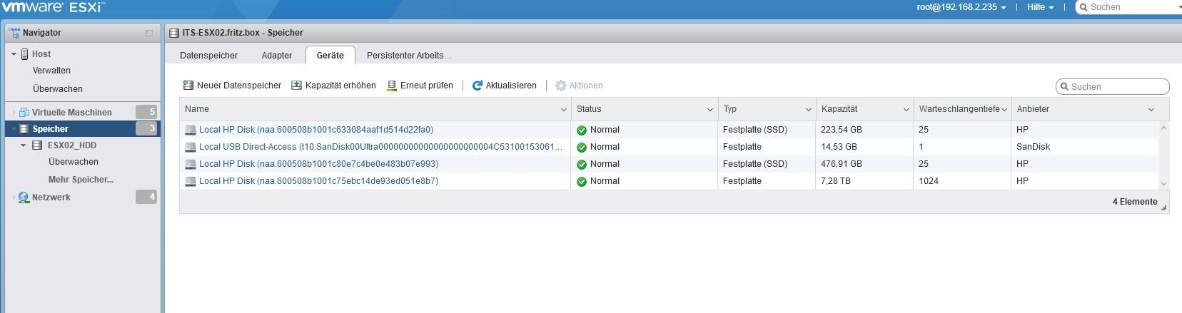

Guten Morgen,
Wie bist du hier vorgegangen? Unter der Esxi Weboberfläche hast du einen Reiter Speicher-> Und hier einen Reiter mit Geräten da sollten sie aufjedenfall zusehen sein. Den Esxi kennt dein Dateisystem wahrscheinlich nicht da dieser nur VMFS oder NFS unterstützt.
Guten Morgen,
Gruß NiklasAnhang anzeigen 463839
Moin,
Unter Speicher und Geräte sehe ich halt nur die 3 HDD's die am onboard Controller hängen, da fehlen dann die 2 Laufwerke vom extra Controller
Unter Speicher -> Adapter sehe ich den extra Controller und könnte ihn unter Verwalten -> Hardware -> PCI Geräte auch für Passthrough nutzen jedenfalls könnte ich da einen Haken für setzen.
