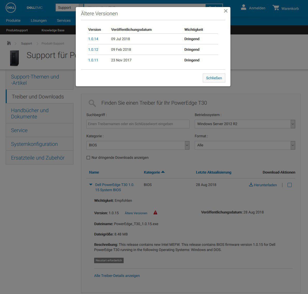

Hey freunde hat irgendwer die BIOS Version 1.0.2 noch als Download bitte ... bei dell gibt es nur noch neueres !!!
das issen drama ... wegen der M.2 steckplatz ... photo_2019-03-27_10-37-32.jpg
habs
PowerEdge_T30_1.0.2.zip - Mirrored.to - Mirrorcreator - Upload files to multiple hosts
warum hat dell das eigentlich deaktiviert ??? kann wer dazu was sagen finde das total bescheuert ... wieso tut dell sowas überhaupt ...
