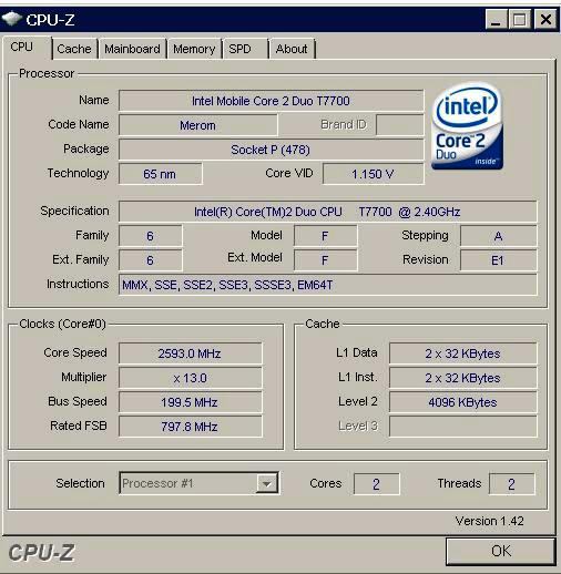

ich weiß, dass ich nicht angesprochen bin, aber ich stell dir mal mein cpu-z ergebnis rein....
evtl. hilft es dir ja weiter.....

Danke, aber leider nicht...
Ging speziell an Bountyhunter22, da er einen T7500 UND Bios A01 hat...
Wenn er jetzt z. B. (per CPU-Z belegt) eine T7500 mit G0 Stepping hätte, könnte ich mir vorstellen, daß er deshalb auch das A01 hat und ich dann theoretisch mit einem BIOS A01 auch mein Problem geklärt hätte (wenn ich es denn kriegen würde)
Denn man sieht fast überall nur E1-Steppings, ich habe jedoch G0...

Mit welchem Programm oder Trick hast du denn dein Prozessor übertaktet? Ganze 200mhz sind schon ein Unterschied. Wie sieht es mit der Temperatur aus und läuft der Laptop stabil?
