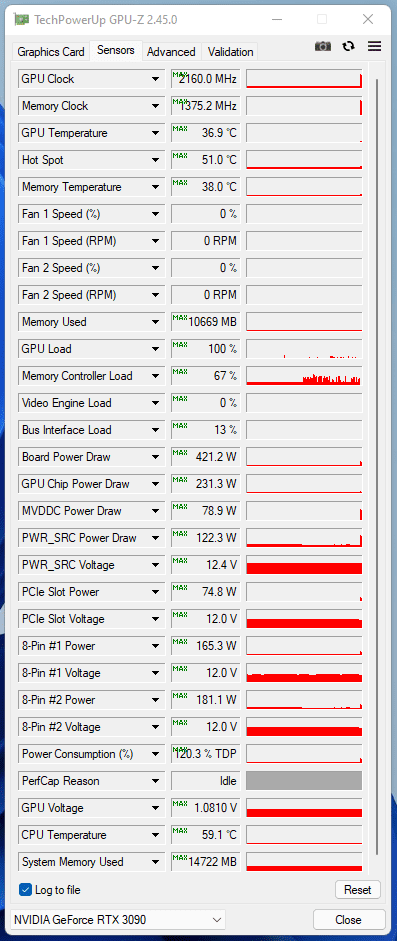

Habe jetzt mal eine Messung mit maximaler Kühlung (100% Lüfter und offener Terassentür) und RoN (ca. 1,5h) vorgenommen:
Raumtemp Sensor 1: 21,5
Raumtemp Sensor 2: 21,2
Ansaugluft Radi: 21,6
Wasser kalt: 21,8
Wasser warm: 23,0
Flow: ~400 l/h
27x140mm Alpenföhn Lüfter: 1500-1550rpm (100%)
GPU: 36,9
Hotspot: 51
Vram: 38
Board Power: 421,2 Watt
GPU Chip Power Draw: 231,3 Watt
@Sinusspass: Was noch lustig ist, dass der Durchfluss bei warmen Wasser gut ansteigt. Beispielsweise 385 L/h bei 18 Grad Wasser, 390l/h bei 20 Grad und 410l/h bei 25 Grad Wasser. Klar ist Wasserdicht abhängig von Temp. Aber dachte nicht, dass man das so krass merkt.
Komme also mit Lüfter auf 100% auf Delta ~0,2 Grad zu Ansaugluft und Delta zwischen kalt und warm sind 1,2 Grad.

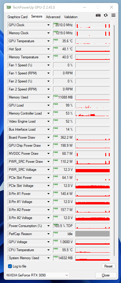

Hier mal ein paar Werte ohne 3090 OC bei sommerlicheren Temperaturen.
Raumtemp Sensor 1: 22,5
Raumtemp Sensor 2: 22,7
Ansaugluft Radi: 23,5
Wasser kalt: 24,1
Wasser warm: 24,9
Flow: ~400 l/h
GPU: 35,6
Hotspot: 48,1
Vram: 40
Board Power: 362,2 Watt
GPU Chip Power Draw: 198,9 Watt
Das Delta zwischen Ansaugluft und Kaltwasser ist - warum auch immer (vermutlich weil System vor Zocken im passivbetrieb) größer. Das Delta zwischen Warm und Kaltwasser ist geringer.
Insgesamt scheint das OC der 3090 nicht wirklich Einfluss auf die DELTA-Temps vom Wasser zu haben. Wohl aber von der GPU ( wie @Sinusspass korrekt anmerkt): Hotspot tippe ich auf 4-5 Grad Unterschied zwischen OC und kein OC.

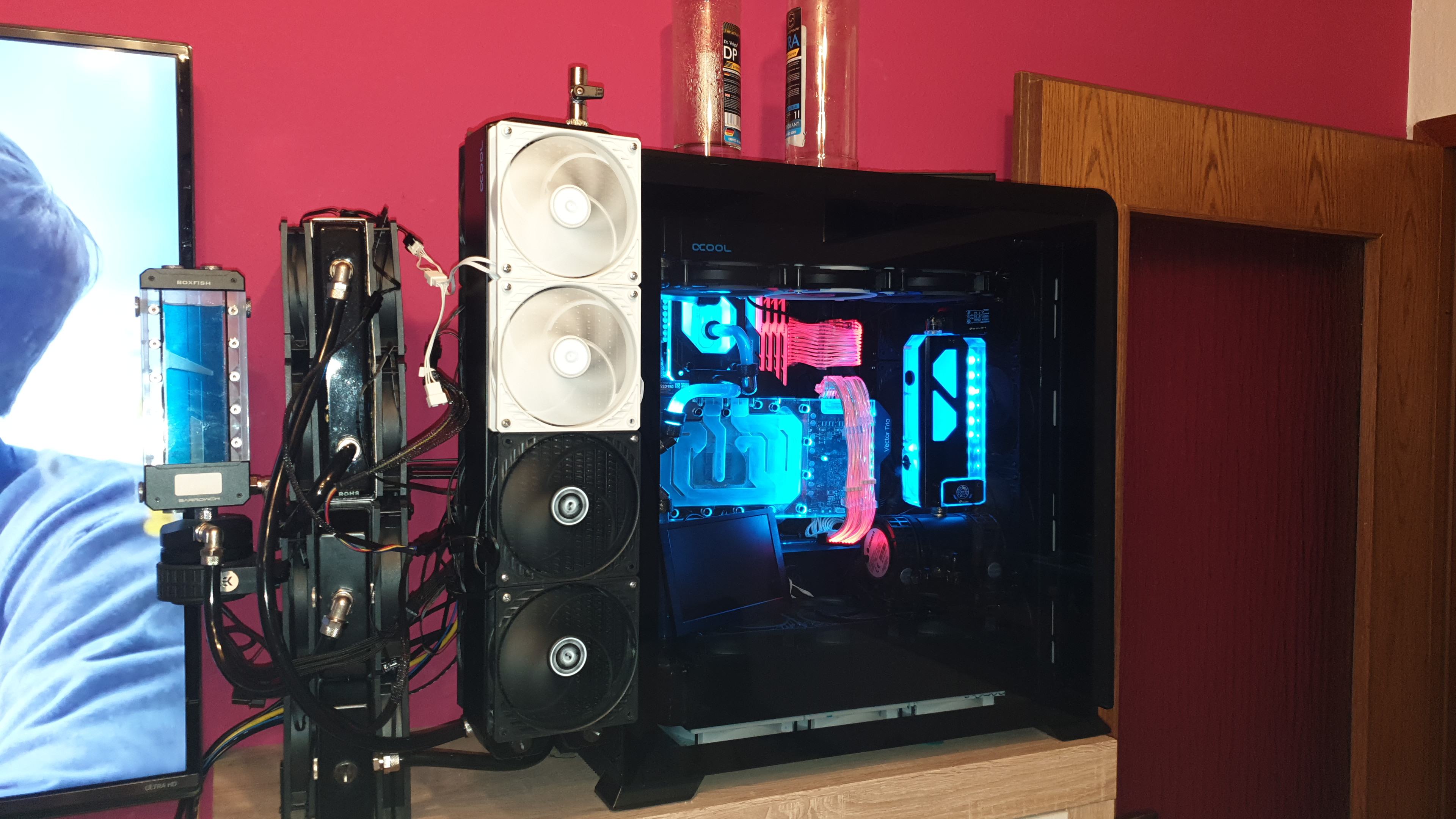

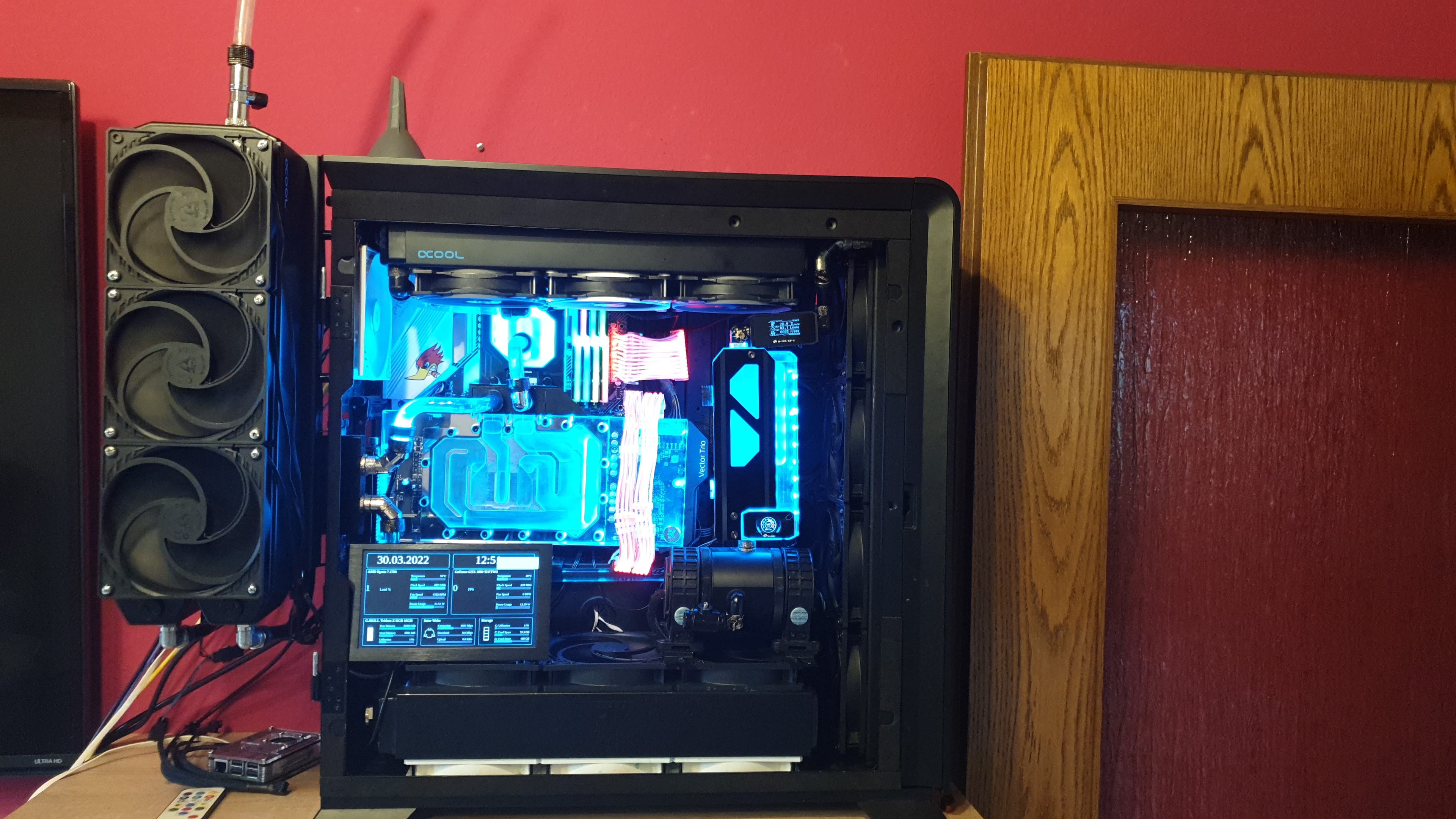

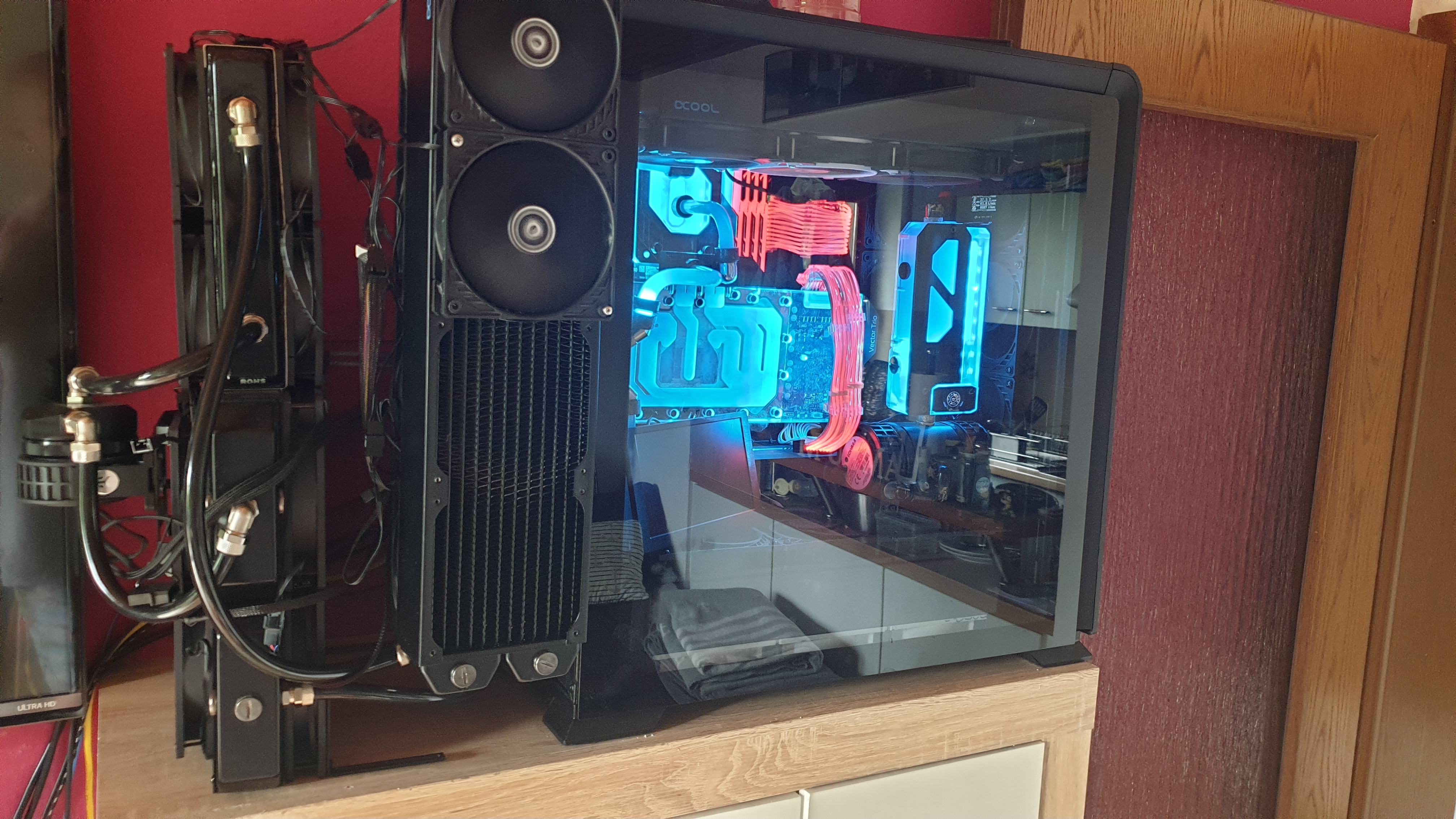

Hallo Ihr Lieben,
nach Beenden einer nebenberuflichen Promotion und viele Jahre Qual habe ich mir vorgenommen ein paar Dinge zu machen auf die ich einfach richtig Bock habe, aber nie Zeit hatte.
Darunter ist ein Spiele-PC mit ordentlicher Custom-Wasserkühlung.
Da meine letzte WaKü irgendwann während dem ersten Studium (vermute so 2008) hatte, fing ich quasi wieder bei Null an.
Ich erstellte ein Thread hier im Forum und habe von vielen Usern super Hilfe bekommen. Mein Dank nochmal an @Ickewars @Felix the Cat @Albundyi06 @Brighton. Die Custom-WaKü ist gerade im Bau und so ausgeartet, dass ich sie Euch (wie versprochen) nicht vorenthalten möchte. Auch die Kosten liegen irgendwo zwischen 2000 und 3000 Euro.
Gekühlt werden ein 3700X (ggf. 5900X oder Nachfolger mit 3D-Cache) und eine RTX 3090 FE.
Zum Einsatz kommen unter anderem drei 1260mm Radis, 27 Alpenföhn Wing Boost 3 ARGB und zwei EK Laing DDC 4.2. Das Gehirn des Systems ist der Aqua Computer Octo, der die Steuerung und Überwachung der externen DDC und der 27 Lüfter mittels drei Lamptron SP901-ARGB Splitter übernimmt.
Wichtigste Erkenntnisse aus dem Projekt zusammengefasst (wird immer weiter ergänzt, unten genauer ausgeführt):
  • Die Alpenföhn Wingboost Lüfter sind absolut top (leise, stark, schick), ich benütze die seit Jahren in mehreren Computern.
  • Die Dichtringe der DDC Pumpe sind bach 3-4 mal Montage nicht mehr Luftdicht
  • Der EK Leak Tester ist Gold wert, habe auch den Alphacool. FInde den EK wegen Absperrhahn etwas besser.
Der Kreislauf mit 16/10 Mayhems Ultra Clear ist in folgender Reihenfolge geplant:
-----extern:
  • Aqualis 880 Eco AGB (inkl. zwei AC RGBpx LED Ringe)
  • EK DDC 4.2 (inkl. Bitspower Magi Cube Deckel und EK Heatsink Housing Boden)
  • Alphacool 1260 mit 9x140mm Alpenföhn WingBoost 3 (inkl. Alphacool Temp Sensor am Eingang)
  • Alphacool Flow Sensor (weil AC Next nicht lieferbar)
  • Alphacool 1260 mit 9x140mm Alpenföhn WingBoost 3 (inkl. Phobya Temp Sensor am Ausgang)
  • AC Edelstahl-Wasserfilter mit Kugelhahn
  • Alphacool ES Schnellverschlusskupplung Industry Version an Watercool PCI-Slot Durchführung
-----intern:
  • EK DDC 4.2 (inkl. EK Acteal Deckel und EK Heatsink Housing Boden)
  • Bykski N-RTX3090FE-TCWaterblock für RTX 3090 FE mit aktiver Backplate und Gelid Thermal Pads
  • TechN AMD CPU Kühler
  • Alphacool ES Schnellverschlusskupplung Industry Version an Watercool PCI-Slot Durchführung [Ende, Schlauch zurück zu AGB]
Die Elektronik wird wie folgt aufgebaut:
-----extern:
  • 27 Alpenföhn Wing Boost 3 ARGB an drei Lamptron SP901-ARGB & PWM Splitter am Aqua Computer Octo
  • Eine Laing DDC 4.2 an OCTO für PWM und SATA Strom
  • Zwei Durchlauf-Temp-Sensoren am Octo
  • Flow Sensor am Octo
-->Die ganze externe Elektrik wird über ein kurzgeschaltetes BeQuiet Pure Power 300W versorgt
-----intern:
  • Eine Laing DDC 4.2 am Mainboard für PWM und SATA Strom
Anmerkungen:
  • Die externe Einheit ist ca. 1,8m vom PC entfernt
  • Es werden explizit zwei Pumpen angeschlossen um die Ausfallsicherheit zu erhöhen bzw. redundant zu sein.
  • Es wird ein externes NT verwendet um das interne NT zu entlasten und nicht ewig NT Kabel verlängern zu müssen.
Dieser Thread wird wie ein Tagebuch geführt und ich werde posten, sobald es etwas Relevantes gibt.
Herzliche Grüße!

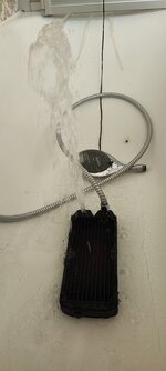

Ein paar Bilder
Bist nicht der einzige "verrückte" im forum..
