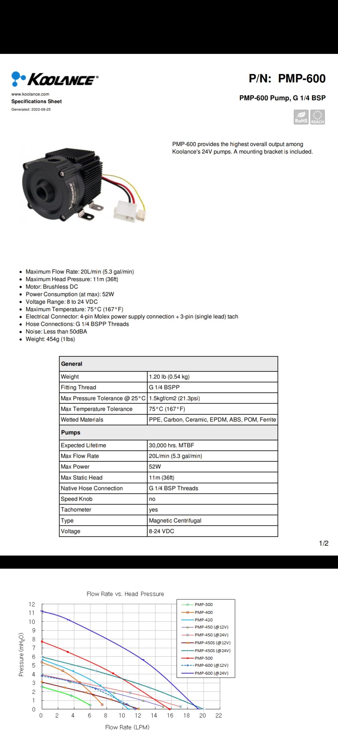

Ich baue vermutlich ein neues und noch größeres WaKü System.
Ich habe 4 DDC zur Verfügung aber überlege auf die Koolance PMP-600 @ 24V umzubauen.
Hat die schob mal jemand getestet hier? Die benötigt mit 24V angenehme 52 Watt :-)
Mit max. 11m Förderhöhe und 1200 l/h
Gute Infos:
- Unterschied 12 vs 24V
- Umbau von 12V auf 24V mit Spawa
Halte ich für keine gute Idee. Das Ding hat ganz grob so viel Leistung wie 2 serielle DDCs auf Maximaldrehzahl, vielleicht bisschen mehr.
Immerhin kann man sich spätestens bei 24V und 50dBA die Pumpenüberwachung sparen^^
Bei einem grossem Kreislauf mit Wärmetauschern in anderem Stockwerk mag diese Pumpe trotzdem Vorteile bringen - irgendeine Nische wird es dafür schon geben.

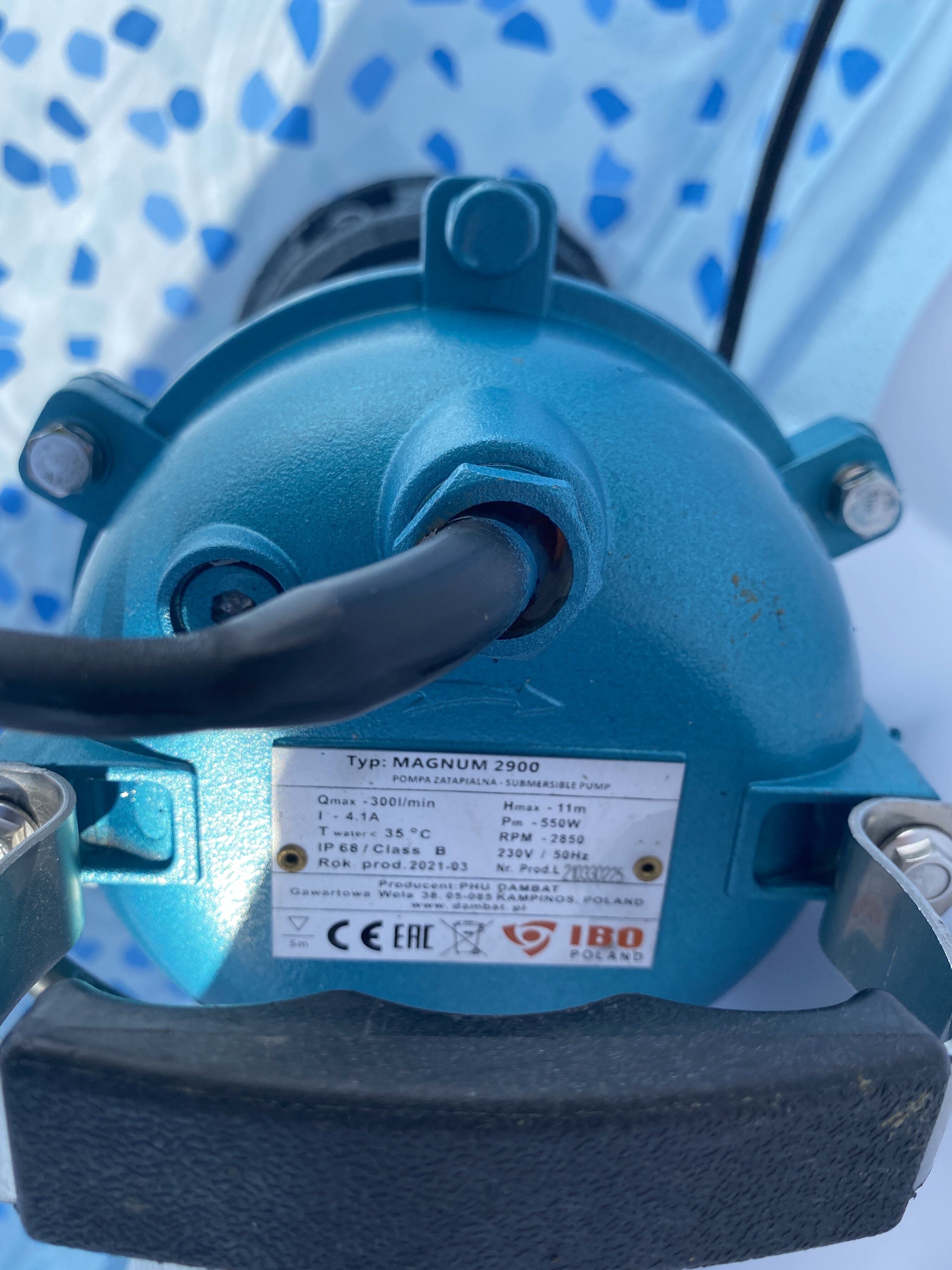

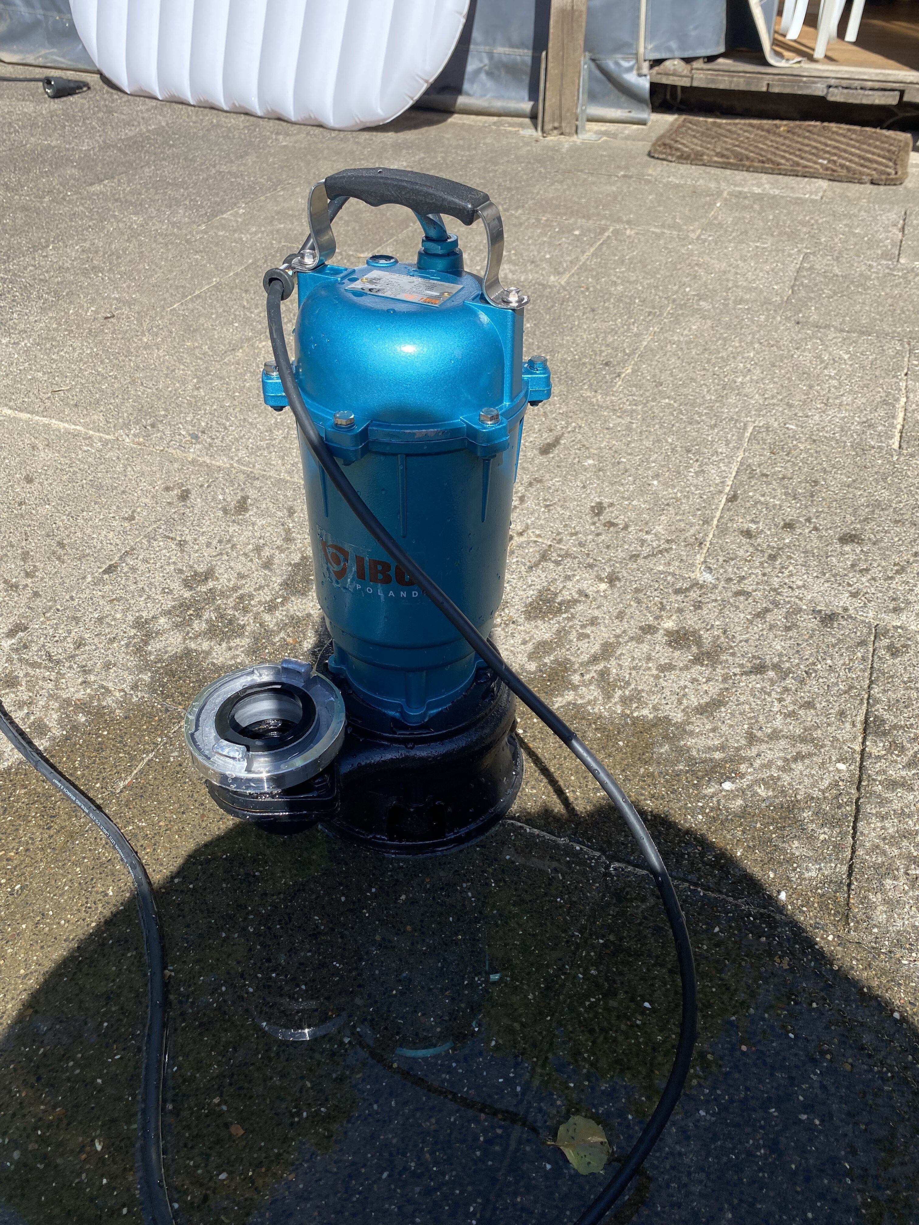

Ich hab sowas noch hier :d
300 Liter die Minute! oookay... :d klingt wild, ob das die üblichen Anschlüsse und Plexi-Gewinde noch überstehen würden?
Hmm.
Also mit dem Schlauch mit C Anschluss geht das gut :d
Hmm ich glaube mehr. Schau
PMP-400 ist ja DDC. PMP-450 ist D5. PMP-450s ist D5 Strong (übrigens die einzige D5 die durch 24V mehr Leistung bringt).

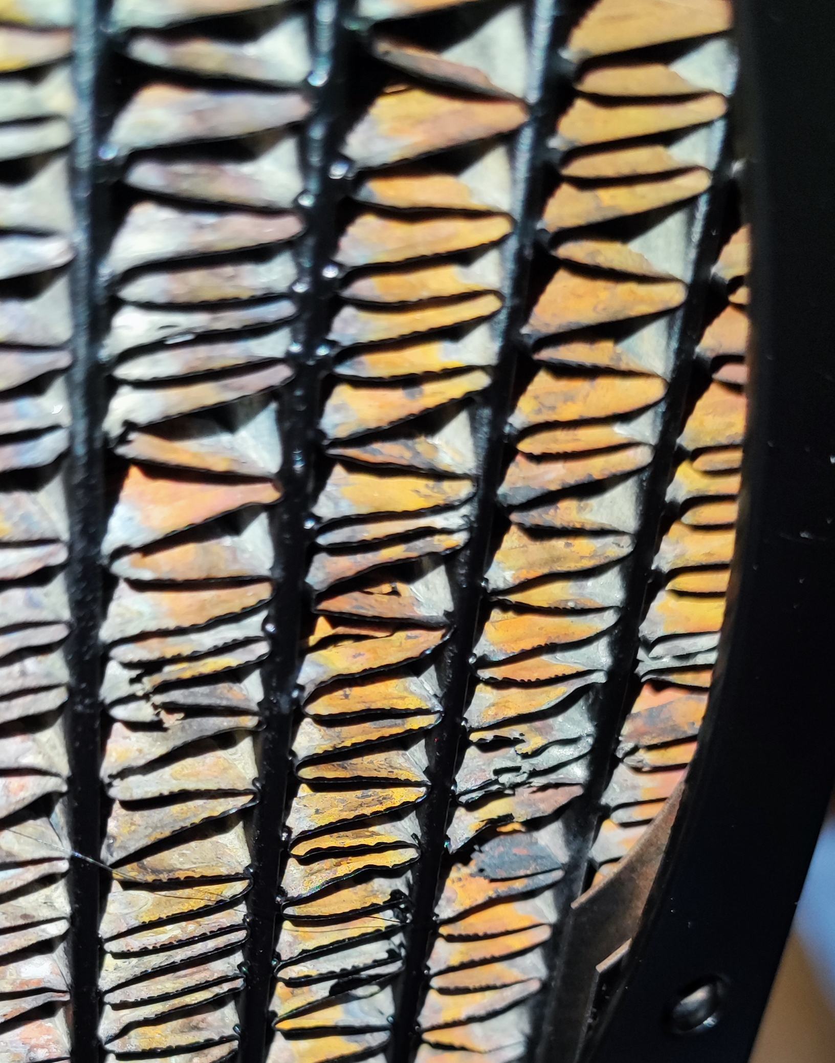

Übrigens hat sich ein Kumpel die Woche einen NEUEN Alphacool Supernova bestellt. Was ist das? Abgerostete Lamellen?
Der kam so an:
Mittlerweile musst Du Dir doppelt soviele bestellen, wenn Du neu kaufst. In der Hoffnung, dass win ordentlicher dabei ist...
Die 400er ist mit 5,5m Förderhöhe angegeben. Die 600er mit 11. Gut, sie mag den Druck stabiler halten und so real ein Stück mehr Durchfluss generieren als 2 400er/DDCs. Aber du hast 4 und damit grob 20m Förderhöhe.
Von der Akustik ganz zu schweigen.
Ja meinetwegen - ich bin mir aber sicher, dass ich mit einer PMP-600 mehr Leistung bekomme als drei bis vier DDC.
Schau mit einer DDC komme ich auf ca. 200 l/h bzw. 3,3 l/m - das sind ca. 44% der Maximalleistung des Durchflusses.
Wenn ich diese Rechnung jetzt auf die 20 l/m der PMP-600 übertrage dann bin ich bei 8,8 l/m bzw. 528 l/h. Und das liegt schon über dem 7,5l/h Maximum einer DDC (ohne Widerstand).
Mit zwei DDC Pumpen liege ich bei knapp 300l/h.
Mit vier Pumpen liege ich aber nur bei ca. 400 l/h.
Problematisch wird sicher die Lautstärke sein und, dass ich dann vermutlich nicht die DDC und die PMP-600 in einem Kreislauf betreiben sollte^^ - Ich bräuchte also zwei PMP-600 um die gewünschte Redundanz zu erreichen und dann wird es vom Druck her für die Bauteile einer WaKü ungemütlich^^
Die PMP-600 ist mehr doppelt so laut wie DDC (über 10db mehr).
Edit: Also kann ich eigentlich vergessen - oder man nimmt eine PMP-600 in den Keller und eine leise D5 (packt ja theoretisch mehr max. Durchfluss ohne Widerstand) in den PC als Backup.
