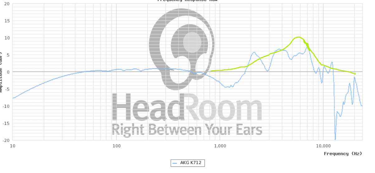

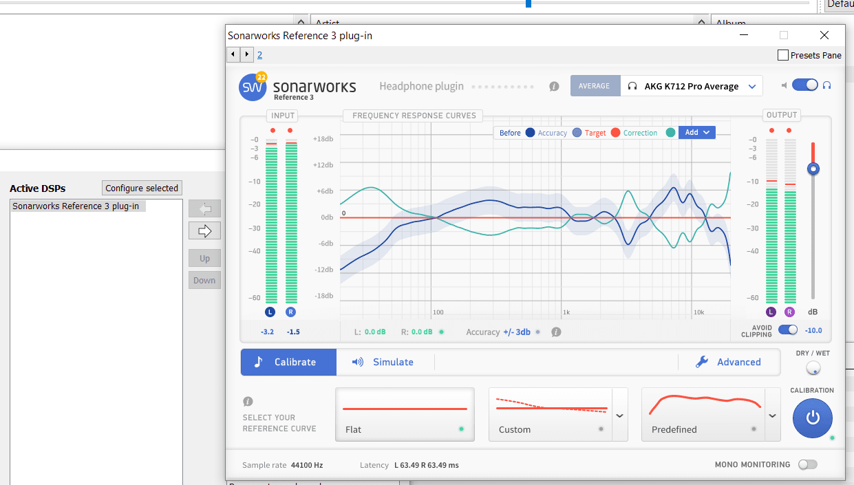

Als ganzes habe ich versucht(nachdem alle andere methoden, bei mir ziemlich gescheitert sind), ausgehend von der "raw frequency response" meines Kopfhörers, mich der "idealen" raw frequenzy response anzunähern - mit wenig absenken, und viel auffüllen:
Image 1 of 1 in forum thread “Ideal headphone frequency reponse graph?�
(wer EQ-APO hat u. auch den K712:
Preamp: -9.8 dB
Filter: ON LS Fc 42 Hz Gain 7.5 dB
Filter: ON LSC 12 dB Fc 200 Hz Gain 2 dB
Filter: ON PK Fc 1500 Hz Gain 3 dB BW Oct 0.2442
Filter: ON PK Fc 2400 Hz Gain -4 dB BW Oct 0.2333
Filter: ON PK Fc 2918 Hz Gain 4 dB BW Oct 0.2333
Filter: ON PK Fc 5000 Hz Gain 5 dB BW Oct 0.2442
Filter: ON HS 12 dB Fc 11000 Hz Gain -2 dB
Filter: ON PK Fc 9000 Hz Gain 4 dB BW Oct 0.1442
Filter: ON PK Fc 10000 Hz Gain 5 dB BW Oct 0.1442
Filter: ON PK Fc 10770 Hz Gain 6 dB BW Oct 0.1442
Filter: ON PK Fc 11750 Hz Gain -3 dB BW Oct 0.1442
Filter: ON PK Fc 13300 Hz Gain -3 dB BW Oct 0.1442

Hab insgesamt die Lautstärke im EQ-Preamp um -9,8dB gesenkt, um das auszugleichen.
Aber da es digital ist, würde es erst zu problemen(clipping) führen, wenn man wiederum digital die lautstärke zu weit erhöht(bin grad mal bei ~50%/-10dB[rechtsklick auf den volume slider in den wiedergabegerät-eigenschaften] in windows, und 12Uhr beim verstärker@2,5x gain, hab also noch sehr viel Spielraum).
Es ist nicht die ideale methode(diese wäre eher nach der "equal loudness curve" zu EQ'en: How to equalize your headphones: advanced tutorial (in progress) wenn es denn sinnvoll wäre, was ich aber absolut nicht bestätigen kann aus meinen versuchen), und würde jemandes "OCD" wohl nicht befriedigen :p, aber es ist immerhin näher an der "wahrheit"(die kompliziert bei kopfhörern ist, weil man das unnatürliche stereofeld berücksichten muss, wonach das gehirn entscheidet was sich natürlich anhört), aber das "OCD" hätte sich bei dem "unbehandelten" Kopfhörer sowieso melden müssen, wenn man sich nur den frequenzverlauf anguckt / einen "sine-sweep" durchlaufen lässt.
Wenn man dann den Bass nicht massiv anhebt, sollte es doch ziemlich unproblematisch sein(+9dB auf 9Khz z.B., sollte den Kopfhörer nicht allzusehr fordern).
Ich habe jetzt jedenfalls viel mehr "tiefe" im sound, und kein verlangen mehr nach crossfeed (vllt. noch bei manchen 60er-Jahre aufnahmen :p) .
Es ist alles viel geschlossener und stimmiger, und umhüllt einen mit "Sound". :d

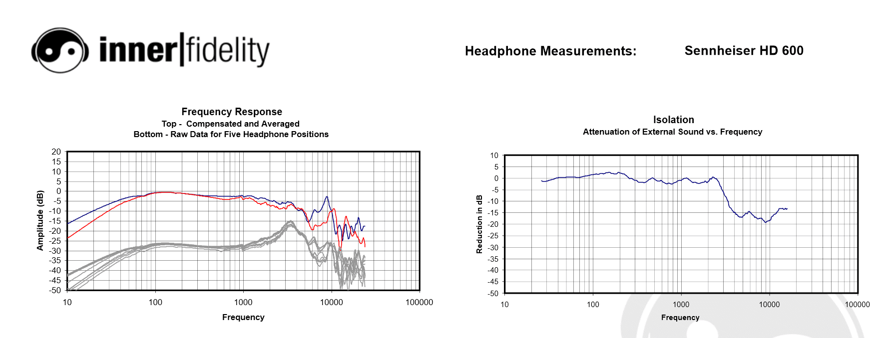

http://graphs.headphone.com/graphCompare.php?graphType=-2&graphID[]=4163&graphID[]=963&scale=15
http://www.innerfidelity.com/images/StaxSR009.pdf (raw response)

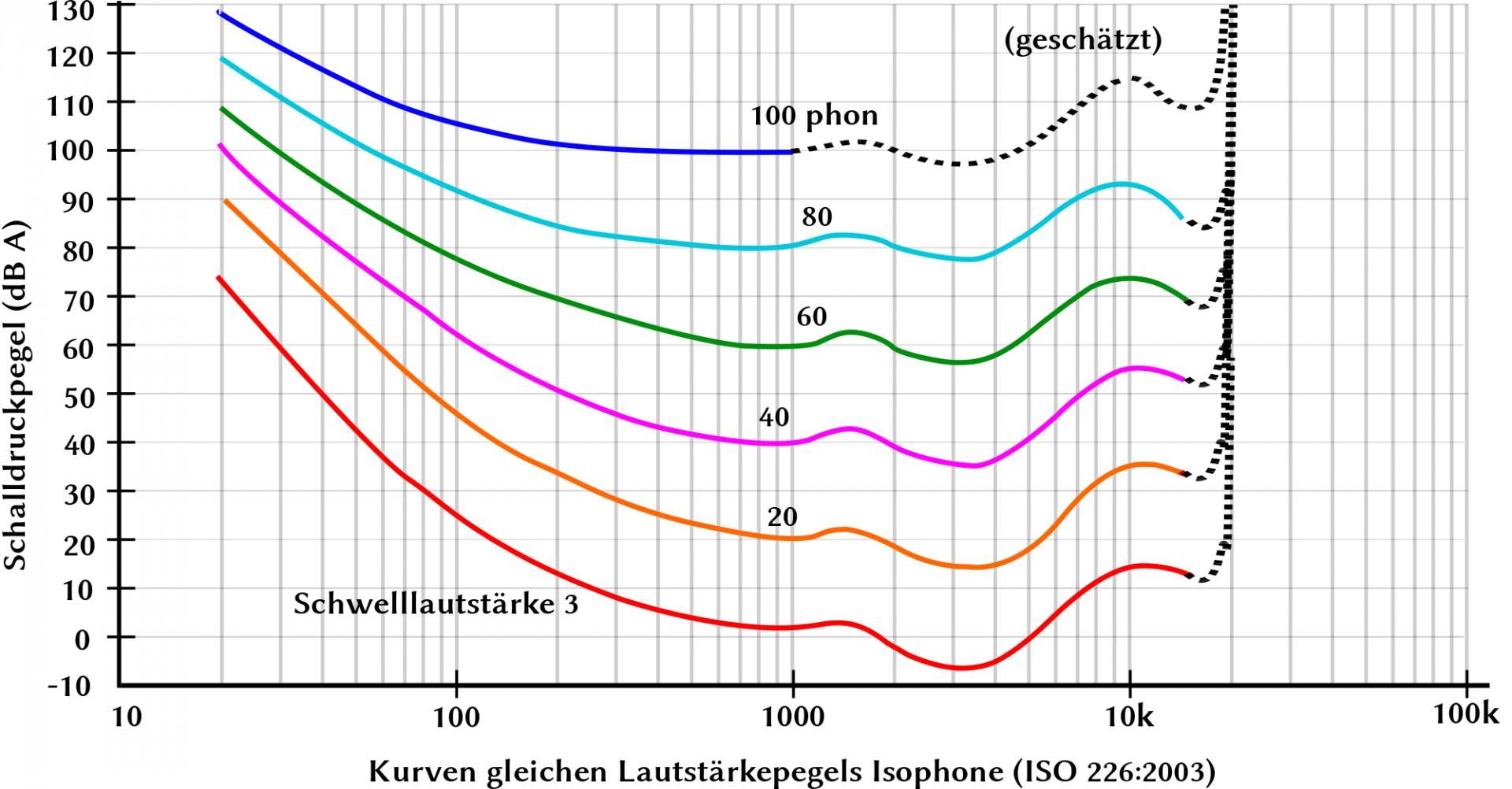

https://de.wikipedia.org/wiki/Datei:Lindos1.svg
https://de.wikipedia.org/wiki/Datei:Hoerflaeche.svg
