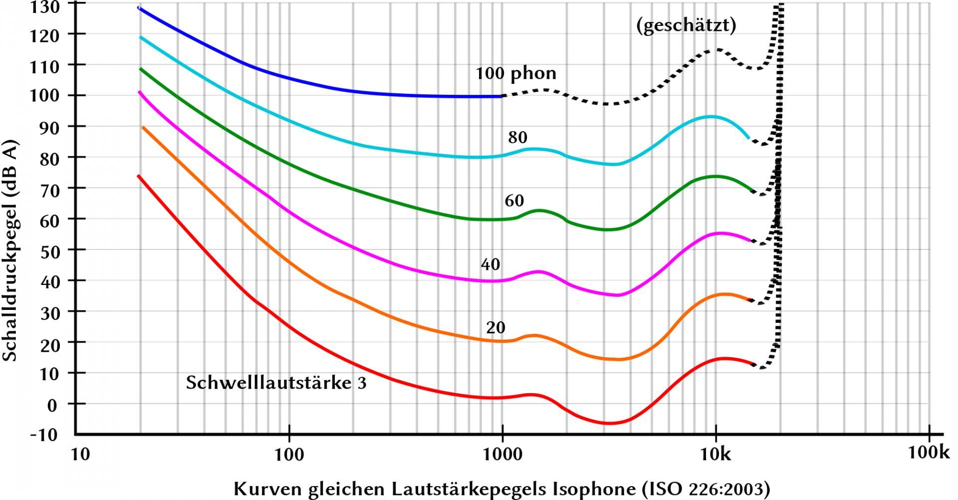

Definieren wir mal einen Referenzpegel bei -20 dBFS von 80 dBSPL (@1 khz bezogen auf 20 μPa). Der Mann im Studio hat bei diesem Pegel abgehört und die Instrumente bei diesem Pegel passend gemischt und equalized.
Hören wir die Aufnahme mit unserer guten Anlage bei gleichem Pegel passt alles.
Senken wir den Pegel jetzt um 20 dB landen wir auf der 60 Phon-Kurve, zumindest bei 1 kHz. Bei 20 Hz dürften wir den Pegel aber nur um 10 dB senken damit sich die Tonalität nicht ändert und genau diese 10 dB Differenz müssten wir wieder reindrehen.
Nein, passt doch zu dem was ich schreibe.
Ich würde mich ja nach der "ISO 226:2003"-Kurve(equal loudness curve) richten, wenn ich versuchen würde auf meine normale Wiedergabelautstärke hin zu EQ'en(70dB).

Wie gesagt, jeder soll machen was ihm gefällt. Hier gings um ein dynamisch angepasstes EQ zuletzt, also z.B. bei geringen Pegeln auf das verstärkt mittenbetonte Hörvermögen von uns Menschen einzugehen und dann z.B. noch mal die Höhen stärker anzuheben und bei höheren Pegeln diese wieder abzusenken da die Empfindlichkeit des Gehörs da wieder anders reagiert. Das kann man endlos weiter führen, optimieren bis ins Endlose oder einfach es mal gut sein lassen und Musik genießen. Vom Aspekt des natürlichen Hörens, ist das allerdings fremd. Wir sind nunmal so konstruiert das wir Mitten am besten hören. Die Natur mit seinen Geräuschen und die Sprache des Gegenübers geht auch nicht mit dynamischen EQ ein. Wenn ich nun sehr leise Musik hören würde müsste man die Höhen und Tiefen auf abartige Pegel anheben wenn man den gleichen, empfundenen Frequenzcharakter erleben wollte wie bei normaler Hörlautstärke. Wenn man das jetzt vergleicht mit einem möglichst flaten Frequenzgang welcher mit Messmic und Carma z.B. eingemessen wurde und eine masterabhörtaugliche, flate Linie in die Tabelle zaubert, hat man dagegen kaum noch einen Fixpunkt. Was macht man dann wenn man mal Stress hatte und noch weniger höhenempfindlich ist? Wieder den EQ anpassen? Meiner Meinung verrennt man sich da. Wenn man jetzt noch am Kopfhörer EQing betreibt hat man seine immer wieder dynamisch verändernden Sinne, weder Carma noch Messmic. Man könnte also immer weiter optimieren und kann nie ans Ende kommen. Gerade da empfehle ich es nicht zu übertreiben mit Optimieren da die Wahrnehmung einem immer wieder einen wandelnden "Fixpunkt" serviert.

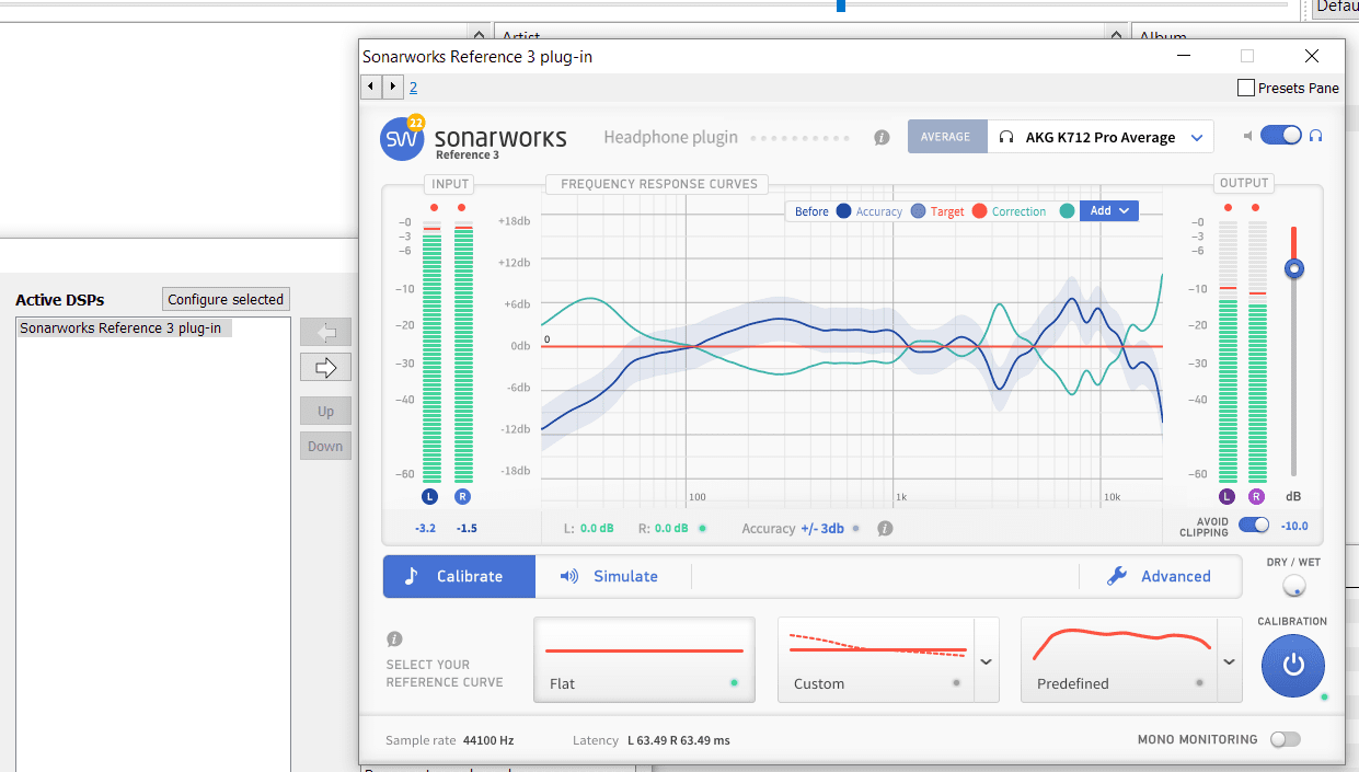

Overview - Sonarworks
Supported headphones - Sonarworks

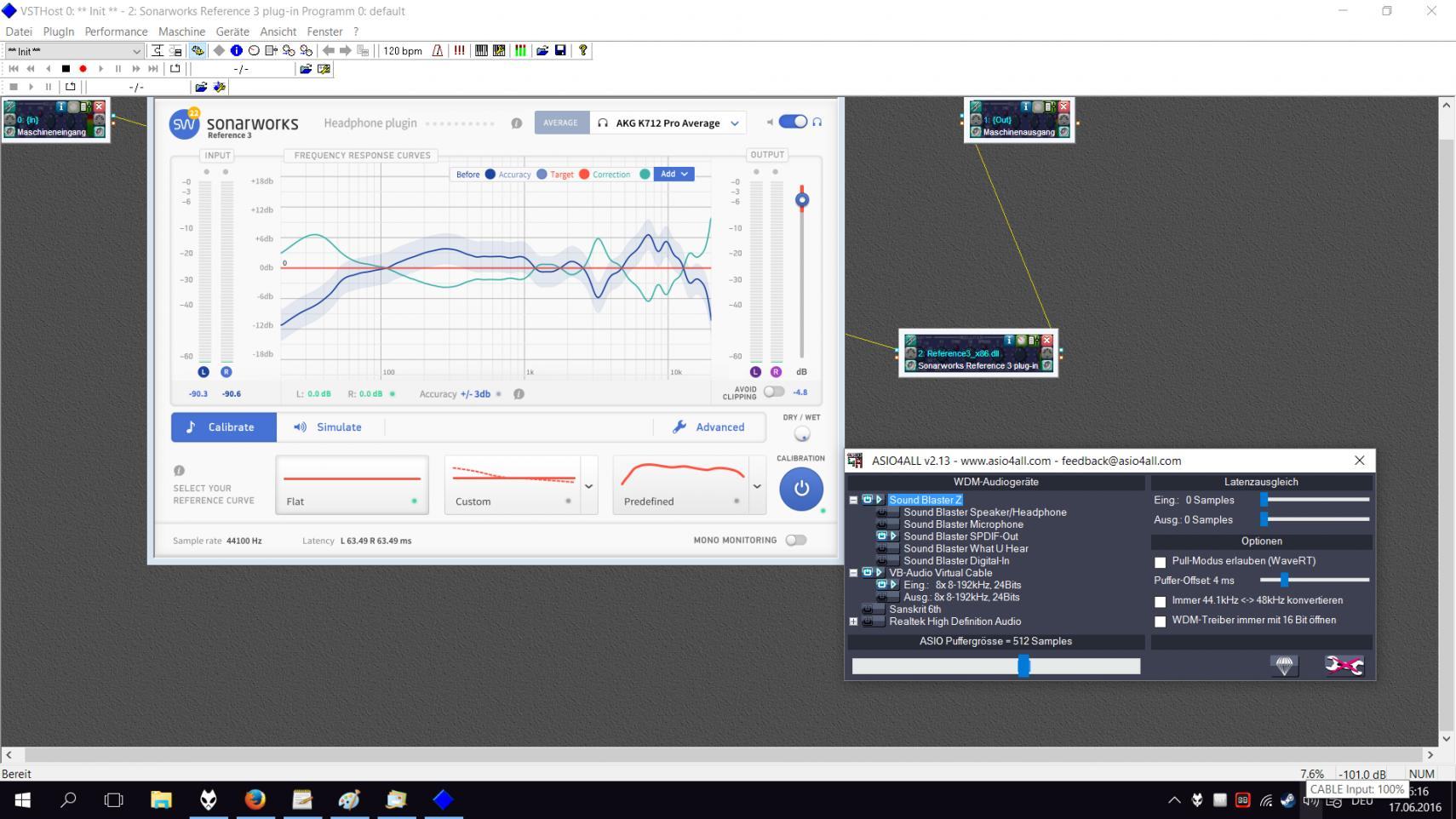

oder auch windowsweit:
Habs mal ausprobiert. Ist nix für mich. Bei den DT880 mixt das Programm für meinen Geschmack viiiel zu viel tiefbass rein und die Höhen werden auch komplett weggenommen. Der DT880 verliert nicht nur seine Charakteristik, er klingt leider auch nicht wirklich neutral. Weniger wäre hier mehr gewesen, meine weniger teifbassanhebung, weniger Höhenabsenkung. So ist das einfach nur extrem und ist fürs mastern vermutlich erstmal gefährlicher (wenn man sich vorher an die klangeigenheiten seines Kopfhörers gewöhnt hat und dementsprechend mastert), als nützlich. Ich kenne nämlich Kopfhörer die zumindest im Bass-Mittenbereich um weniger als +-3db abweichen und die haben nie im Leben so einen absurden subbass. (Und ja, ich kenne sowohl den edition als auch den Pro, habe beide gehört, die Unterschiede sind abseits des Anpressdruck ziemlich vernachlässigbar im Frequenzgang)

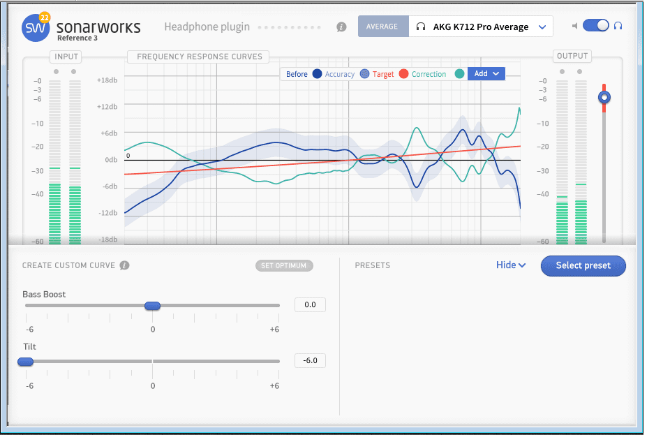

Es soll ja auch die Charakteristik entfernen, und man könnte in dem programm auch eine steilheit der "flachen" F/R einstellen, dann wäre man immer noch im "sollbereich" von neutral:
Und zu letzterem, sollte man nicht eh mit "flachen" monitoren, anstatt mit "herstellersignatur" behafteten Kopfhörern mastern für das endgültige ergebnis?

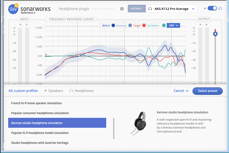

Spaßeshalber kann man sich auch mal die signaturen von anderen Kopfhörern oder Lautsprechern anhören(leider nur wenige):
Ja, gemastert wird immer flat. Am Ende kann man noch verschiedene, gefärbte Geräte oder auch solche von geringem, möglichen Frequenzgang beschicken und hören wie es dort klingt wenn man mag aber da die Einzelcharakteristika gesoundeter Klanggeber nicht repräsentativ für die große Masse stehen, wäre das sinnfrei und würde zu deutlichen Verschlechterungen vieler Geräte führen. Ein flater Klanggeber ist neutral. Der Frequenzgang wird vom Inhalt der Musik bestimmt, sofern über einen möglichst vollen Frequenzgang das entsprechende Abbild gezeigt werden kann. Besitzt dann die Musik von sich aus heftige Tiefbässe, wird dies auch naturgetreu so zu hören sein. Flacher Gieskannensound hat daher nix mit einem neutralen System zu tun was alle Farben der Frequenzen je nach Inhalt der Musik mit Reserven ja durchaus zeigt. Ziel des Produzenten ist immer das sein Stück möglichst authentisch weitergegeben werden kann. Einzelne Vorlieben mit mehr Bass sind persönliche Vorlieben. Das ist aber eine Verfremdung. Gefällt einem das ok, Geschmackssache.
