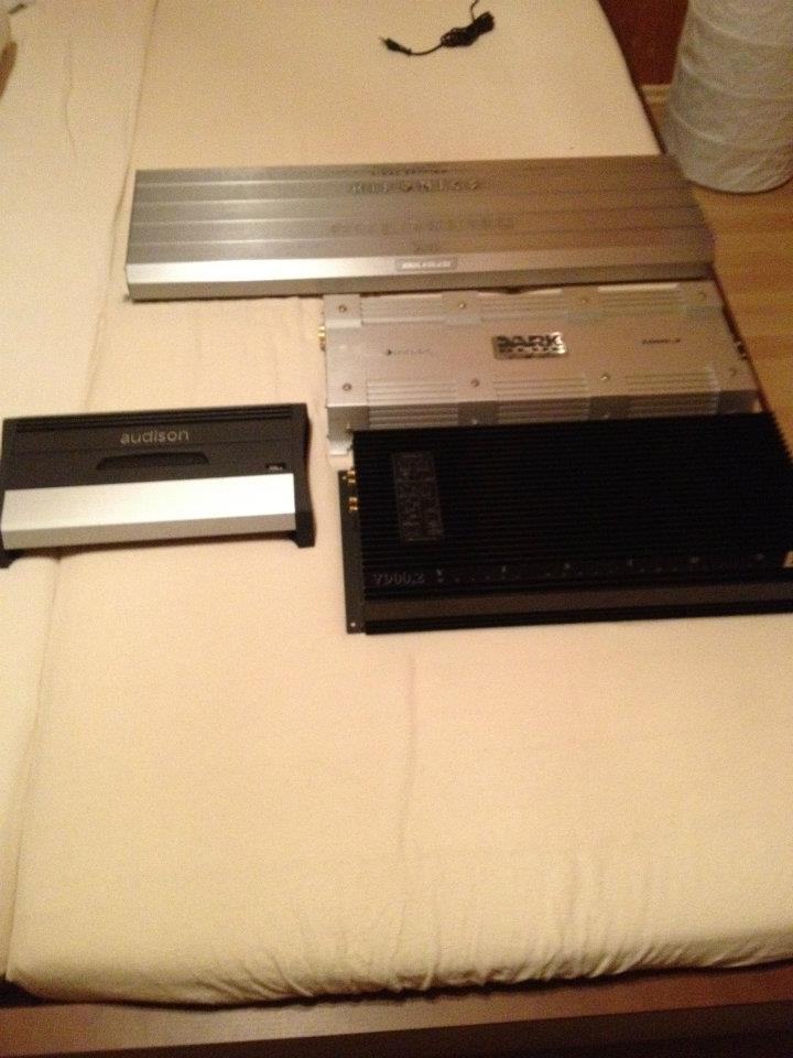

@p4n0: schöne Sammlung! was kommt sonst noch rein?
das lob für die a-Säulen werde ich weiter leiten. das ist leider das einzige, was ich nicht selbst gemacht habe am Auto.
Ich werde erstmal ganz smooth mit dem Frontsystem beginnen...
