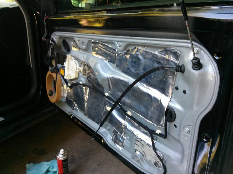

Ich habe grade meine Türverkleidung entfernt und dabei gesehen, das die Schrauben die das Chassis halten sollen, stellenweise locker geworden sind und sich mit einer Hand entfernen lassen. Platz für Einschlagmuttern etc ist leider nicht vorhanden, ohne die Serienaufnahme komplett zu entfernen. Was kann ich nun machen, damit die Chassis wieder schön fest sitzen? Die Schrauben fassen einfach nicht. Ich sehe als einzige Möglichkeit, nun Schrauben "eine Nummer größer" zu verwenden, damit die sich nen neues Gewinde schneiden.
Gibts noch Alternativen?
Danke
