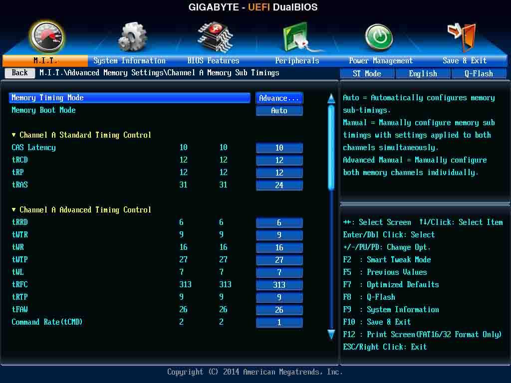

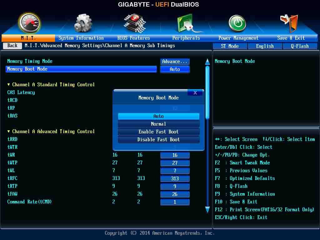

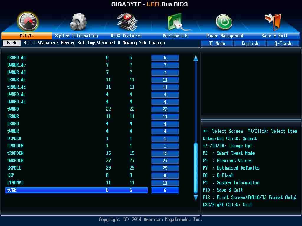

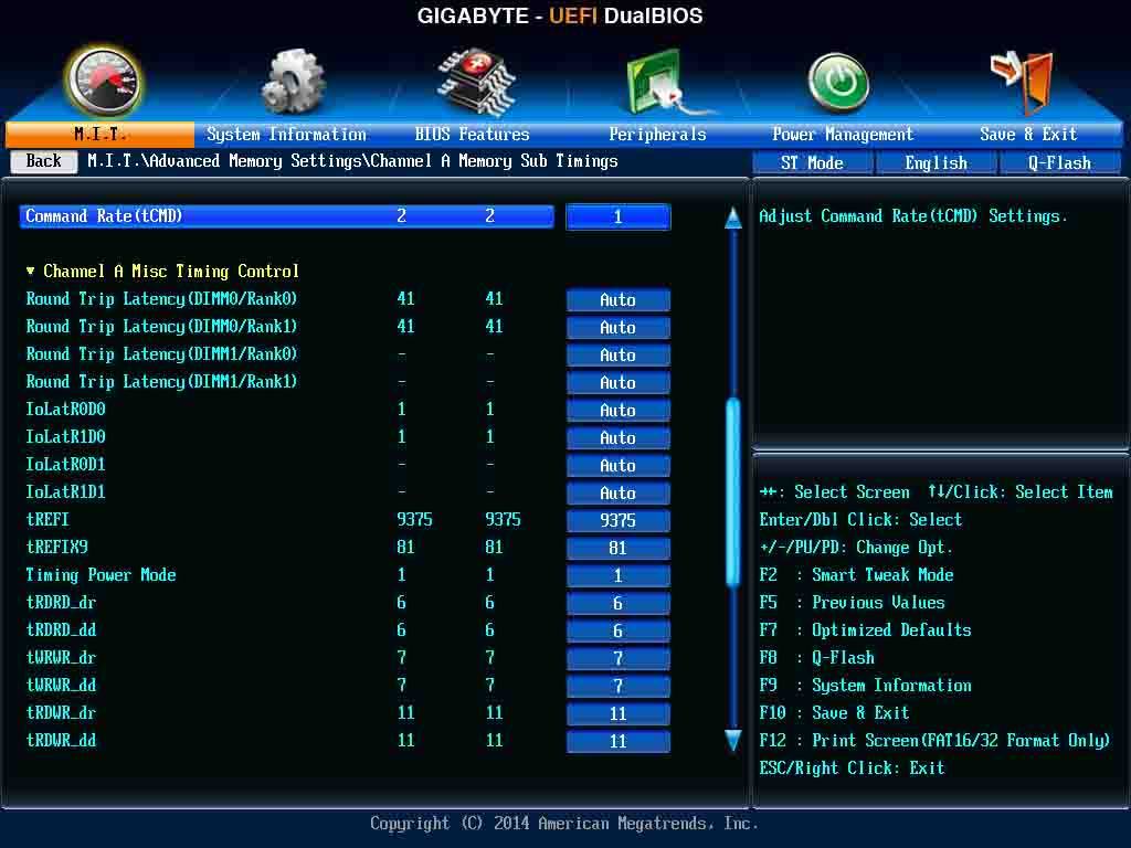

Hast Du alle Timings übertragen oder nur Primär, Sekundär und Tertiär? Guck mal ob Du ne Einstellung für die RTL IO´s hast. Das meinte ich mit dem Training beim kaltstart.
Hier mal meine Memsettings, die ich im Advanced Modus einstellen kann. Die tRAS=24 und CR=1 habe ich aus folgendem Thread: http://www.hardwareluxx.de/community/f13/g-skill-tridentx-ddr3-1600-1866-2400-2600-2666-2800-a-888307-50.html und die liefen einwandfrei mit dem i5 4690k. Allerdings mit der Standard Vdimm von 1,65 V. Jetzt bin ich auf der niedrigsten Vdimm, die sowohl Prime 800K stabil, als auch Memtest stabil ist: 1,52 V. Angeblich soll Broadwell ja problemlos 1,5 V 24/7 abkönnen, oder wie seht ihr das? Verwundert war ich natürlich schon, dass Broadwell mit deutlich weniger Vdimm auskommt, glaube der Devils Canyon kam mit 1,55 Vdimm nicht mal ins BIOS. Aber da der Speichercontroller ja besser sein soll...
