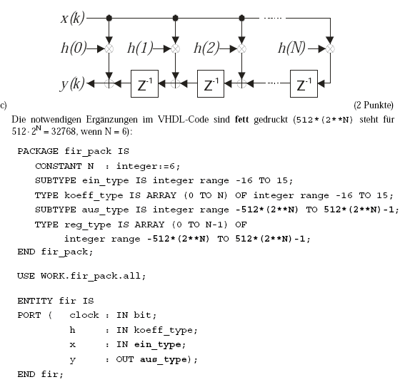

So. Ich stehe auch mal wieder auf dem Schlauch. Gegeben ist ein FIR-Filter mit einem Eingang der Breite 8 Bit und N Stufen.
Wie komme ich darauf, dass der Ausgangswertebereich ABS(512*2^N) ist?
Im Anhang ist das Bild des Filters sowie der VHDL-Code dazu.
Der minimale Wert kann doch nur min(ein_type)*min(koeff_type)*2^N sein, oder? :hmm:
---------- Post added at 20:08 ---------- Previous post was at 20:06 ----------
Aaah ich Depp. Dass ich darauf nicht gekommen bin: Da ist immer noch h(0) dabei, auch bei Ordnung 1.
