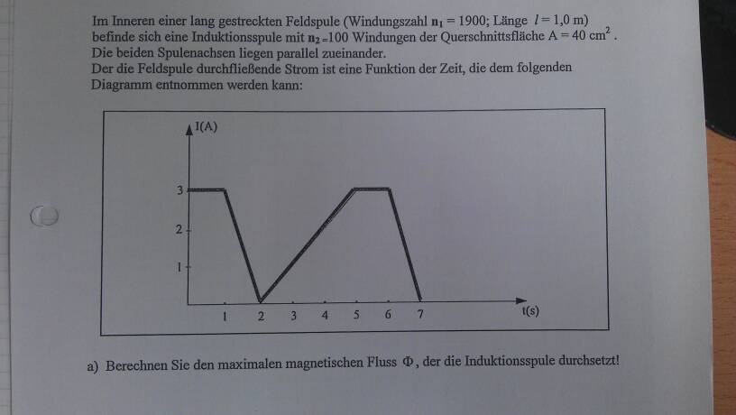

Du sollst den maximalen magnetischen Fluss bestimmen, der die Spule durchsetzt :p
Da der einzig veränderliche Parameter der Spule der Strom durch sie hindurch ist, würde ich nach der Stelle mit der stärksten Steigung suchen und diese dann in die bekannte Formel zur Bestimmung des Flusses einsetzen.
Also wenn ich nun B berechne mit B=MFeldkonstante*I*n/l
Also: B=MFeldkonstante*3A*100Windungen/1m Lämge
und dann mit dem B, Phi mit der Formel Phi=A*B berechne ist das richtig?
Ich habe wirklich gar keine Ahnung, unser Lehrer is ne komplette Nullnummer -.-
