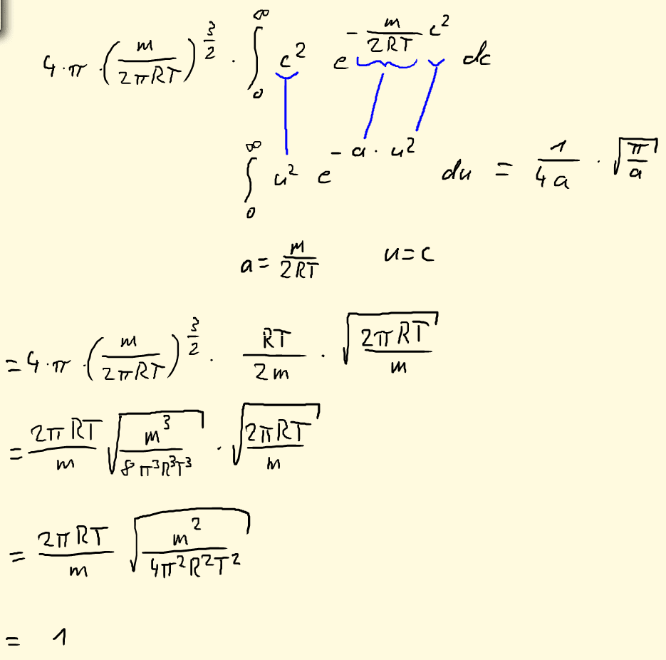

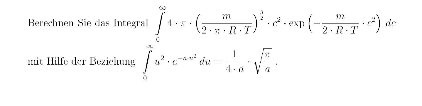

huhu
Da ich diesen thread erst nach dem erstellen gesehen habe, poste ich hier nochmal nachträglich rein, autokiller hat mir schon was geholfen, aber so richtig verstanden habe ich es noch nicht,
Autokiller hat ja schon alles gesagt. Daher konkret: Was verstehst du nicht? Ansonsten schreib mal deine Ansätze auf..
Alles, was die Variable nicht enthält, kann eh schon einmal rausgezogen werden. Und dann vergleichst du einfach die Koeffizienten und setzt sie ein.

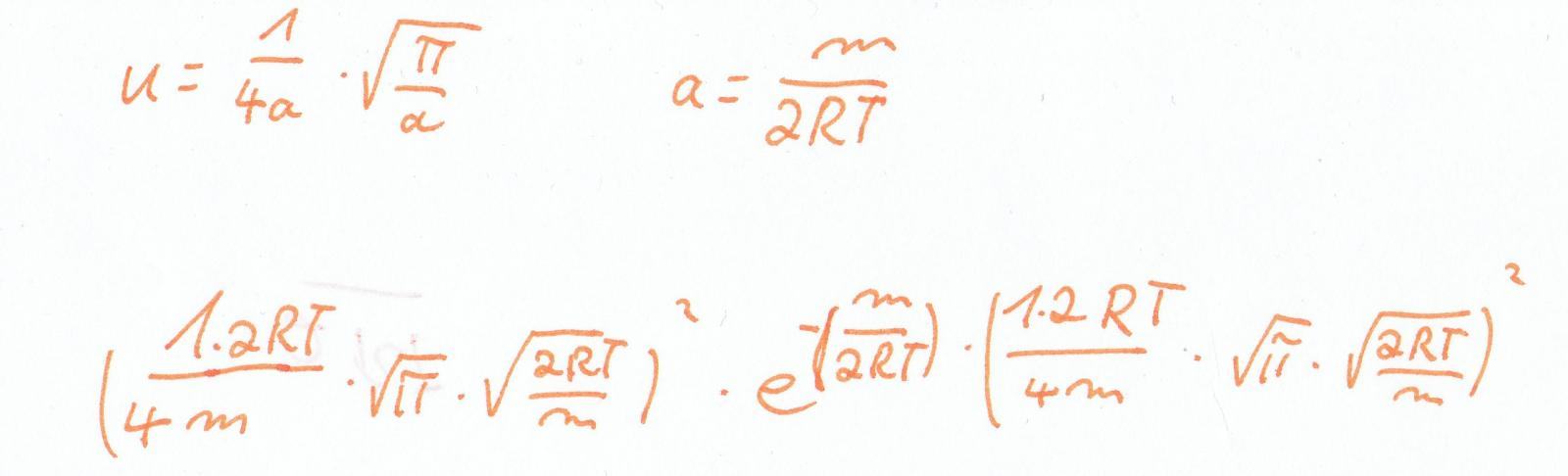

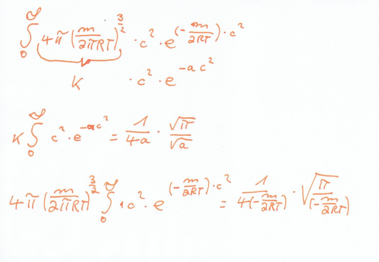

11.jpg das habe ich gemacht, leider ist integralrechnung überhaupt nicht meine stärke und ich weis jetzt nicht ob das passt, oder vollkommener schwachsinn ist

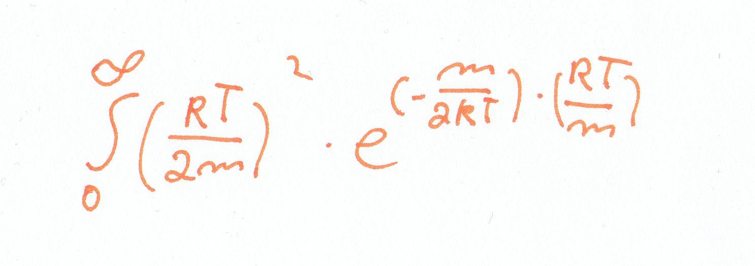

edit: sddd.jpg ich glaube das ist besser
Du musst u und a so wählen, dass beim Einsetzen in den unteren Integralterm (die linke Seite der Beziehung) dein Ausgangsintegral rauskommt. Sinnvollerweise ziehst du davor erstmal die Konstanten aus dem Integral.
Dann musst du u und a nur noch in die linke Seite der Beziehung wieder einsetzen. Das hat übrigens nix mit integrieren zu tun.
Ersetze alles vor c² durch eine Konstante k und alles in der Exponentialfunktion, was nichts mit c zu tun hat, durch eine Konstante a. Ziehe das k aus dem Integral heraus, denn das hat für das Integrieren keine Relevanz.
Schaue eine Ziele tiefer, seufze kurz *achja* und ersetze am Ende deine Konstanten k und a wieder.
hmm, der achja moment blieb aus:shake:
integral.jpg ich müsste ja eigentlich alles zu 1 kürzen können... aber so wohl nicht
wärst du bitte so nett, und erklärst mir auch das noch?denn ich weis hier nicht so recht weiter, wie kann ich das denn vereinfachen?
Was willst du vereinfachen? Du solltest das Integral auf der linken Seite mit dem Tipp bestimmen, auf der rechten Seite steht die Lösung des Integrals. Da gibts nichts zu vereinfachen.
Wobei, du hast rechts den Vorfaktor vergessen. Alles was links vor dem Integralzeichen steht muss auch rechts als Faktor vor dem Rest stehen.
Naja, ich dachte, das ich am Ende einen Zahlenwert erhalten würde:fresse2:
Schließlich,ist die Fläche unter der Funktion genau 1
Du musst nur richtig einsetzen und kürzen.
Dass das Integral 1 ist hab ich gar nicht gesehen, ich dachte du wolltest das sich linke und rechte Seite gegeinander wegkürzen :fresse:
Irgendwie bin ich es auch nicht mehr gewohnt Zahlenwerte rauszubekommen, sobald da irgendwas ohne Integrale steht und die Konstanten alles als gegeben angenommen werden bin ich glücklich^^
