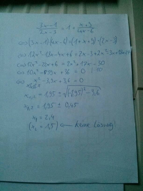

Kann mir jemand mal diese Aufgabe Step by Step lösen?
3x - 1 / 2x - 3 = 1 + x + 9 / 4x - 6
alles mit x mltiplizieren, um das x aus dem Nenner zu bekommen. Dann alles auf eine Seite schaufeln und PQ Formel. Oder du hast irgendwo klammern vergessen und das ganze ist komplizierter.
Setz am besten mal die Klammern so wie in der Aufgabe.
So wie es da jetzt steht wäre z.B. 3x - 1/2x = 5/2x.
Und auf der anderen Seite käme 9/4x (sprich: Neun Viertel x) vor.
Oder ist das tatsächlich so gewollt?
Hier die Aufgabe aus dem Buch:
Das Buch heißt übrigens "Vorkurs der Ingenieurmathematik" xD
Ok das ist was ganz anderes, als ich jetzt verstanden hätte.
Auch egal.
Einfach mit beiden Nennern multiplizieren, damit die Brüche wegfallen. Dann hast du ein Polynom 3. Grades, mit den üblichen Methoden zu lösen.
Hoffe es stimmt und du kannst es lesen ;)
1,5 ist keine Lösung, weil man durch 0 teilt, wenn man es in die Gleichung einsetzt ;)
Da wo x1,2 steht hab ich die p-q-Formel angewandt.
Es würde sich anbieten dem Term auf der linken Seite der Gleichung vorerst mit 2 zu erweitern. Dadurch spart man sich etwas Rechnung, da durch weitere Umformung nur eine lineare Gleichung entsteht. Die üblichen Methoden für die Nullstellenbestimmung von Polynomen 3. Grades sind i.A. eher umständlich (s. Formeln von Cardano) und hier auch gar nicht erforderlich.
Vielen Dank für eure Lösungsvorschläge, jedoch kommt (wenn ich hinten in die Lösung gucke) x =5 raus :confused:
Ok, dann hab ich vielleicht einen Fehler gemacht :fresse:
E: joa, hab ich anscheinend, Wolfram Alpha sagt auch x=5.
Kann dir die App davon sehr empfehlen, die kann deine Aufgabe mit Lösungsweg lösen.
Kostet 2,x€ bei Google Play ;)
