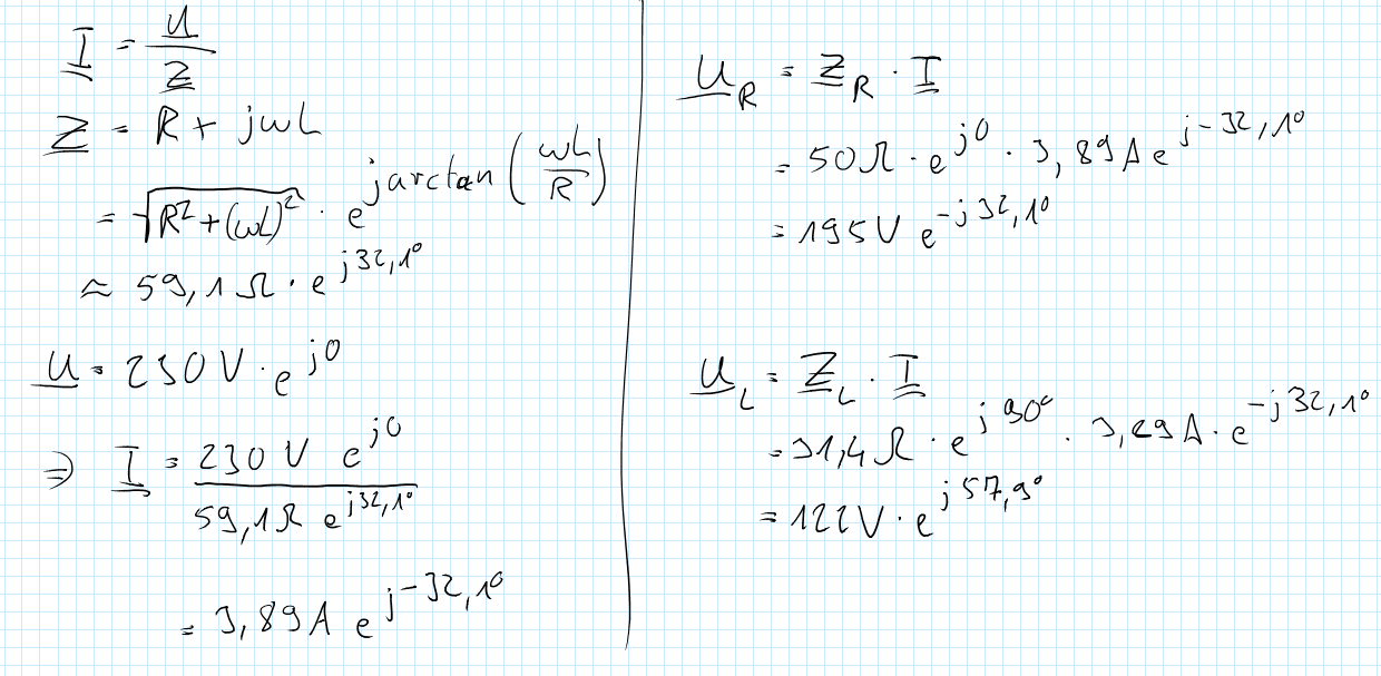

Und du kannst das auch einfach komplex rechnen, ich war mal so frei:
(entschuldige die Schrift, ich liege aufm Bett und habe keine Motivation aufzustehen^^)
Aber du stellst recht allgemeine Fragen, vielleicht solltest du dir mal nen Zeigerdiagramm zeichnen, vielleich verstehst du es daran besser.
