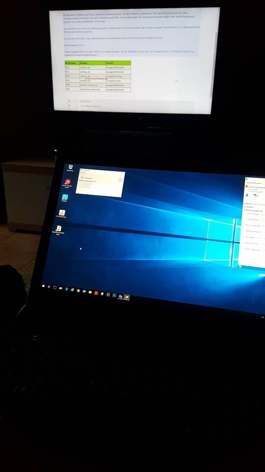

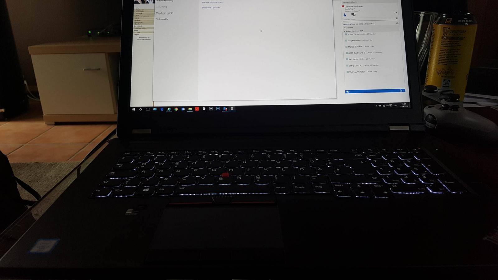

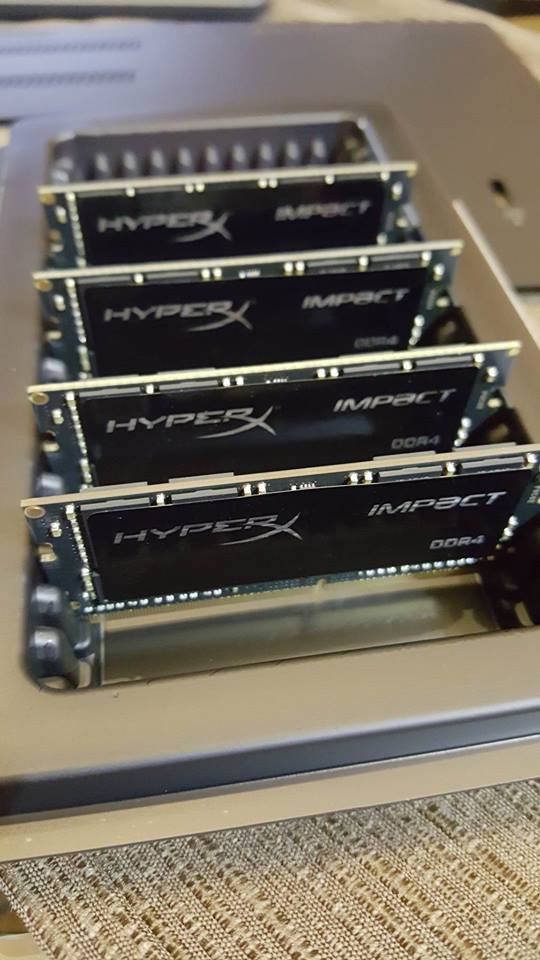

Hier mal eine kleine Zeigung meines neuen P70 20ER000EGE ( P70 20ER000EGE ).
I7 6820HQ
1x 512gb m.2 SSD, 1x 512gb m.2 Nvme, 1x250 SSD Sata
64gb DDR4 (vorher 16gb)
Nvidia Quadro M3000M 4gb
17Zoll UHD IPS
Hab auf Win10Pro aktualisiert und im Dualboot Server 2012 Datacenter am Laufen.
Zusätzlich kam noch eine Sata EVO 850 250gb, m.2 nvme 950Pro 512gb und 64GB Kingston HyperX Speicher rein.
Falls jemand sich die 950Pro holen oder auf 64GB aufrüsten möchte.
Die Kingston Hyperx HX424S15IBK4/64 laufen wunderbar.

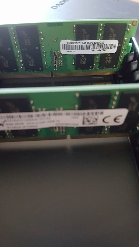

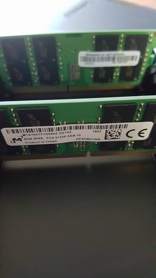

Hier noch mal die Fotos vom originalen Ram
Googelt man die Kennnummer auf dem Riegel (MTA16ATF1G64HZ-2G1A2) kommt man auf Micron SO-DIMM 8GB, DDR4-2133, CL15 (MTA16ATF1G64HZ-2G1A2) ab € 72,88. Warum der mehr als doppelt so teuer wie Crucial SO-DIMM 8GB, DDR4-2133, CL15 (CT8G4SFD8213) ab € 25,76 ist... naja.
