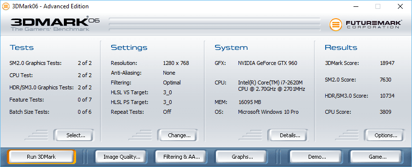

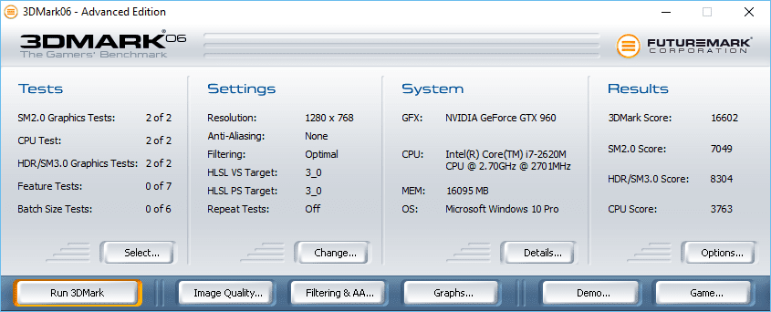

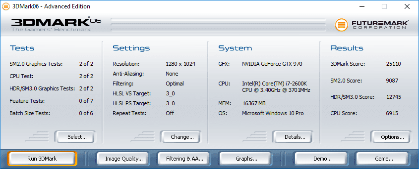

Ein paar Benchmarks...
Internes Display:
Externes Display:
Mein Desktop:

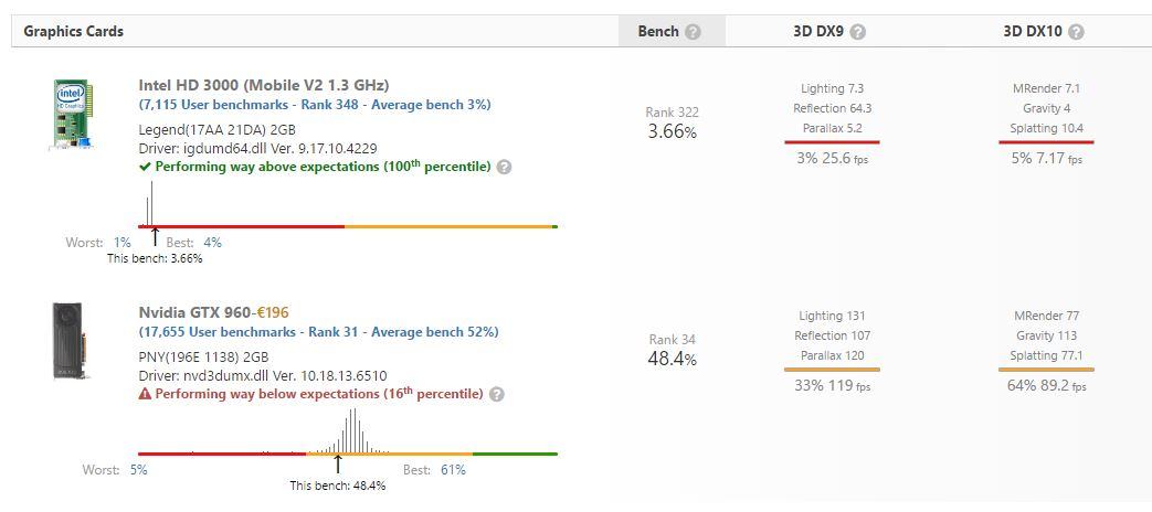

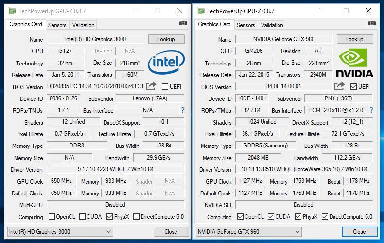

GPU-Z:
Userbenchmark:
Danke für Benches! Hier siehts ja nur so aus als ob es 20% rum wär vom leistungsverlust, denke aber das es im Spiel dann anderst ist. Hätte mehr leistungsverlust erwartet. Jetzt müsste ich halt noch ein P50 besitzen :d
