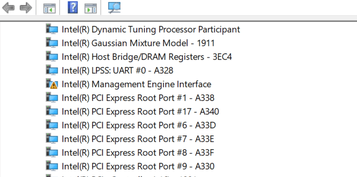

Ich muss mal hier nachfragen, ob jemand folgendes Problem kennt.
P53, Windows 10.
Lenovo Vantage zeigt mir Systemaktualisierungen, die auch nach der Installation, Neustarts etc. nicht verschwinden. Aktuell ist das "Intel Management Engine Software Driver" und eine SSD Firmware. Im Gerätemanager wird das Intel Teil auch entsprechend dargestellt.
Das ganze ist äußerst nervig, und alles was ich bisher versucht hab war erfolglos. Kennt das jemand? Irgendwelche Ideen?

Meinst du das? Ist das dann etwas das ich fixen kann? Muss ich Lenovo aktivieren?
Vielen Dank für die Hilfe!

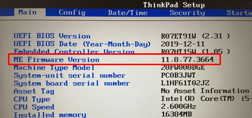

Beispiel an einem T460p
gruß
hostile

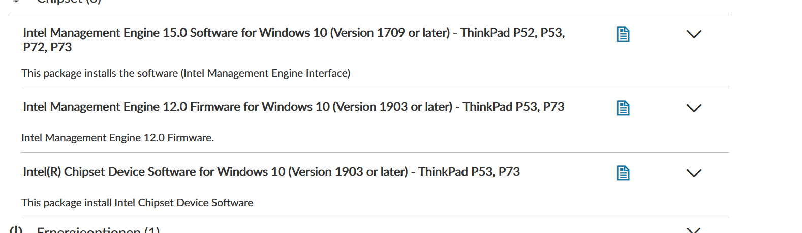

Ah, mein BIOS sagt 12.0.68.1606
Vantage versucht die oben gezeigte Version zu installieren. Auf der Support Webseite gibt es drei Versionen zum Download. Keine Ahnung was ich jetzt machen soll. Manuell versuchen? Wenn dann welche?
Edit: das letzte ist der Chipset Treiber, also bleiben noch zwei zur Auswahl ;)
Edit 2: Kommando zurück, Firmware und Software, also zwei Dinge. Ich versuche mal ob sich das installieren lässt.

Also, ich habe zwei mal versucht die Firmware zu aktualisieren, mit dem gleichen Ergebnis: BSOD
SYSTEM_SERVICE_EXCEPTION, WNPDriver.sys
Was meinst du mit Fehlercode? Ich kann halt die Firmware nicht aktualisieren und ich habe im Gerätemanager einen defekten Treiber. Treiber deinstallieren und so hab ich alles schon versucht. Er kommt immer wieder.
Der Treiber für dieses Gerät wurde am Start gehindert, weil er unter Windows Fehler verursacht. Wenden Sie sich an den Hardwarehersteller, um einen neuen Treiber zu erhalten. (Code 48)
Klicken Sie auf "Problembehandlung", um Daten zu diesem Gerät an Microsoft zu senden und zu prüfen, ob eine Lösung verfügbar ist.
