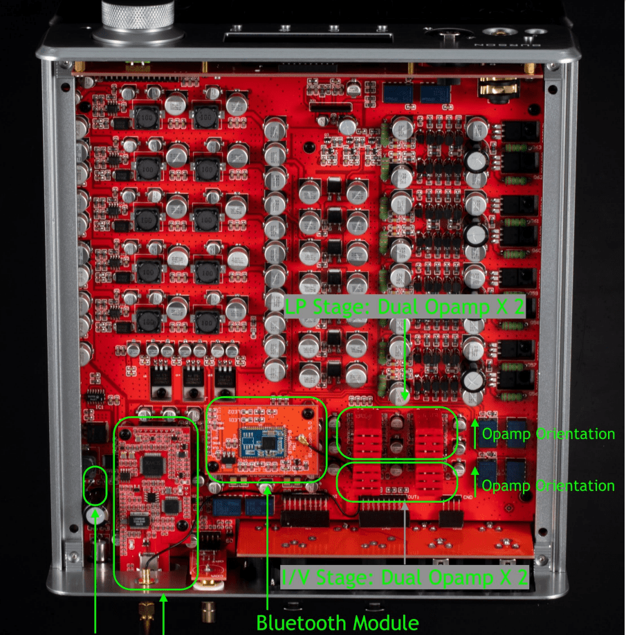

Tja, da hatte ich wohl nur eine recht kurze Freude. Der Burson rauscht rechts massiv. Wurde ich vlt doch gescamt... Ich habe mal Burson kontaktiert. Vlt habe ich ja irgendwie Glück. :/
Versuch mal bitte folgendes:
- Rauscht der Burson grundsätzlich auf allen Ausgängen? (XLR + 6.3mm)
- Rauscht der Burson auch, wenn kein DAC angeschlossen ist?
- Rauscht der Burson mit SuperCharger und mit dem Stock Netzteil?
- Nimm den Burson mal bitte mit in andere Räume und versuche da mal dein Glück
- Rauscht der Burson grundsätzlich auf allen Ausgängen? (XLR + 6.3mm) - Ja
- Rauscht der Burson auch, wenn kein DAC angeschlossen ist? - Läuft ohne DAC mit USB-In
- Rauscht der Burson mit SuperCharger und mit dem Stock Netzteil? - Rauscht mit beiden Netzteilen
- Nimm den Burson mal bitte mit in andere Räume und versuche da mal dein Glück - Rauscht auch 3 Zimmer weiter in der Küche
Ich habe auch den ursprünglichen Verkäufer angeschrieben. Burson hat ja 5 Jahre Garantie. Na dann schauen wir mal, ob man da zusammenfindet. Wenn nicht, hat von euch jemand die Muse/Mühe und das KnowHow, sich anzuschauen, wenn weder vom ursprünglichen Verkäufer noch von Burson positive Nachricht kommt?
Ich pack jetzt erstmal alles zusammen und bau den Topping / Monolith erstmal wieder auf.
Versuche mal die OpAmps zu tauschen bzw, die Kanäle Tauschen.
Vielleicht ist es nur einer davon. Außer die sind angelötet. Dann ist schlecht.
Das probiere ich dann alles mal nächste Woche aus. Ich sammel mal eure Tips. Aber wie tausche ich die Kanäle?
Die OP-Amps kann man tauschen. Aber sei vorsichtig, wenn du sie wieder einsteckst, die musst du nach einer Laufrichtung einsetzen.
Nimm einfach die linken OP-Amps und setze sie auf die rechte Seite und umgekehrt.
Oben rechts im Bild siehst du, wie die OP-Amps gesteckt werden müssen. Die "Kerbe" im OP-Amp muss quasi zur Kerbe auf dem Sockel:
Werde ich nächste Woche testen. Heute erstmal genug. Vlt meldet sich ja auch jemand und repariert / tauscht mir das Gerät auf Garantie :d Mal sehen, wie kulant hier alle Beteiligten sind.
Hast du eine Rechnung vom Gerät und wurde es direkt bei Burson gekauft? Sofern das nachvollziehbar für Burson ist, könntest du gute Chancen haben.
Ne, leider nicht direkt bei Burson sondern bei einem deutschem Händler. Rechnung liegt mir im Original vor.
Habs doch schon mal gemacht und die Kanäle gewechselt. Jetzt rauscht es links .... Also mal die anderen OP Amps einsetzen?
Update: Habe die 'Billo' OPAmps eingesetzt und gegen die roten getauscht.... UND.... Kein rauschen. Also ein OPAmp ist defekt. Kostenpunkt 80€. Das kann ich mir ja nochmal überlegen :d
Danke für euren Mega Support. Dennoch mal gespannt, was von den anderen exteren kommt :)
Pass nur auf, wenn du neue bestellst. Das sollten Dual Discrete sein und keine Singles.

Müsste dann mal prüfen, welchen OPAmp es genau zerschossen hat.

Kann ich eigentlich die OPAmps beliebig kombinieren oder muss ich auf bestimmte Sachen achten?
Input- und Outputstage kannst du separat bestücken. Aber glaube du musst das immer als Paar machen. Also z.B. 2x Vivids für Input und 2x Classics für Output
Also ist der obere Teil ein paar und der untere Teil ein Paar und die müssen jeweile gleich sein. Oder ist rechts/links jeweils ein Paar?
Dürfte so sein wie du sagtest. In der Ansicht, die 2 oberen mit gleicher Bestückung tauschen oder eben die 2 unteren. Beim Soloist 3XP macht nur das Tauschen in der Inputstage einen Sinn, denn bei Output hört man quasi keinen Unterschied. Kann sein, dass das beim Conductor 3XR auch so ist.

@Terr0rSandmann könnte auch der Sockel als solcher was abbekommen haben? Rechts rauscht es sehr wenig, links jedoch ist es schon etwas störend. Ist auch egal, ob ich die OPAmps täusche. Das Raschen bleibt links stärker.
Aus der Ferne schwer zu sagen, aber kann ich mir kaum vorstellen. Sofern alle Kontakte ordentlich verlötet sind und keine mechanischen Beschädigungen zu erkennen sind, kann das eigentlich nicht sein.
Aber unterschiedlich stark rauschen sollte da nichts. Wundere mich, dass du überhaupt ein Rauschen hörst mit deinem KH. Aber ich kenne den Conductor 3XR jedoch auch nicht, nur den kleinen Bruder und der hat mit dem normalen HE1000V2 absolut nicht gerauscht, nur minimalst mit IEMs
Ne der 3XR rauscht schon klar hörbar. Und links schon leicht störend. Hm... Keine Ahnung wie ich damit am Besten umgehe.
Vielleicht ist das Rauschen auch durch die kleinen KackOpAmps, aber eigentlich sollte selbst das nicht der Fall sein.
Hm... ich werde Montag nochmal die V6er durchtesten und in jeder Konstelation einbauen und ggfs. sogar beschriften :d Und dann mal schauen, in welcher Konstallation kein/wenig Rauschen ist.
Wenn es gar nicht will, wäre ich auch gewillt auf meine Kosten dir @Terr0rSandmann den mal zukommen zu lassen. Vlt kannst du mal schauen und mal deine OPAmps testen und dann haben wir ein wenig mehr verifiziert.
Aber warten wir mal auf Montag.
