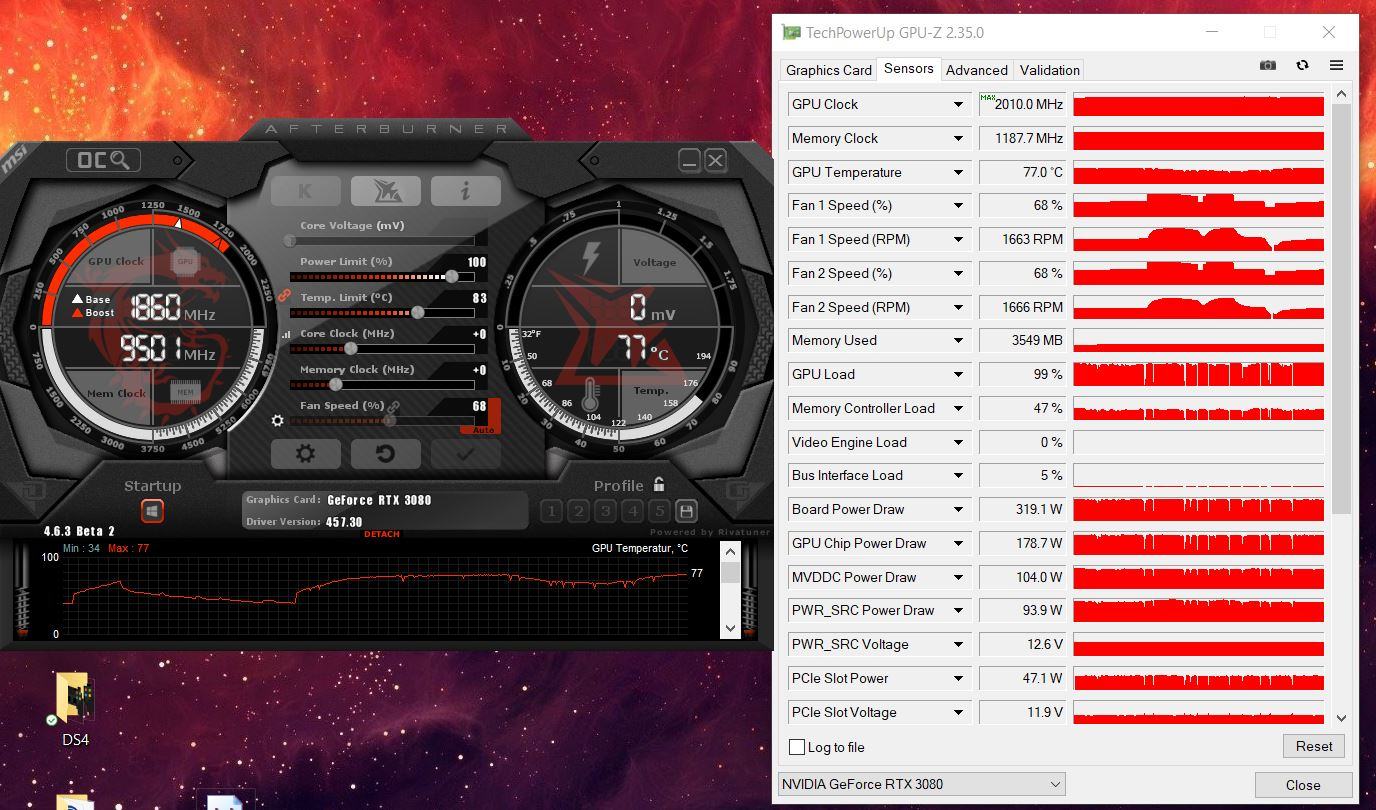

Also ein paar Daten zur Zotac RTX 3080 AMP Holo:
The Witcher 3 komplett Stock -> höchster Peak: 2010 MHz. Pendelte sich in 10Min bei ~1900MHz ein. Lüftergeschwindigkeit war zwischen 60-70% (71%=~1900RPM) unter Last und die GPU wurde maximal 78°C warm (schwankte immer so zwischen 75-78°C). Wenn man die Lüftergeschwindigkeit auf 100% dreht, was sehr laut ist, wird die GPU auf 65-67°C gekühlt nach einiger Zeit. Meiner Meinung nach sollte die Karte nicht höher als 70% drehen, falls jemand eine "Silent" Luftkühlung für die RTX 3080 sucht.

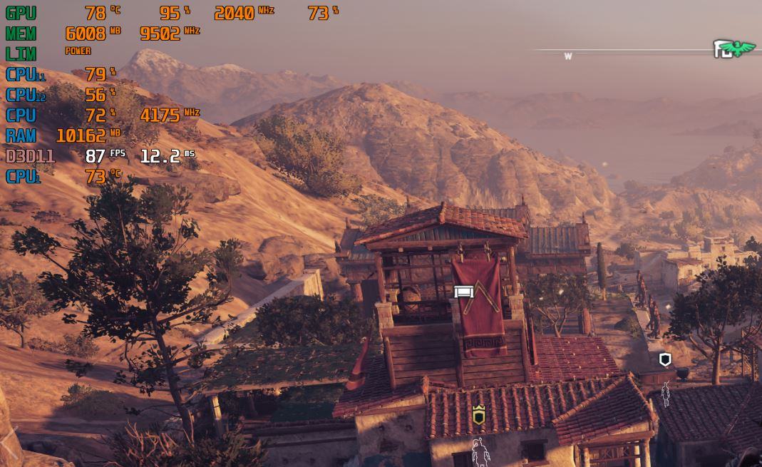

AC Odyssey lief sie genauso ähnlich, nur mit konstanten1920MHz nach 10Min.
Habe den Takt etwas übertaktet, um zu gucken wie weit man gehen kann. Temperatur hat sich nicht verändert, blieb bei 78°C bei ca. 73% Lüftergeschwindigkeit. Dafür konnte ich den Takt von 1900-1920MHz Stock auf maximal 2070MHz anheben. Nach 2-3 Min ist das Spiel abgestürzt bei 2070MHz. 2010-2050 MHz schien bisher stabil zu sein in 10-15 Min Laufzeit.
Zum Airflow: Lian Li O11 Dynamic -> 3 Lüfter unten und seite bringen Frischluft rein. 3 Lüfter oben mit 360mm Radiator zieht die Wärme aus dem Gehäuse.
Bin bisher zufrieden mit der Karte von Zotac. Keinerlei Abstürze oder ähnliches, was hier behauptet wird. Wem die Lüftereinstellung nicht gefällt, kann sie natürlich auch manuell ändern, da kann man einiges rausholen.
