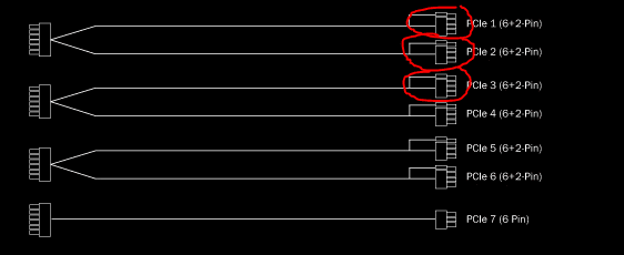

meine strix hängt an einem beqiet straight power 750
verbunden mit 3 verschiedenen kabeln, läuft einwandfrei!
Das NT hat auch einer im 3090 Thema gekauft und mit der FE benutzt und ist direkt kaputt gegangen.

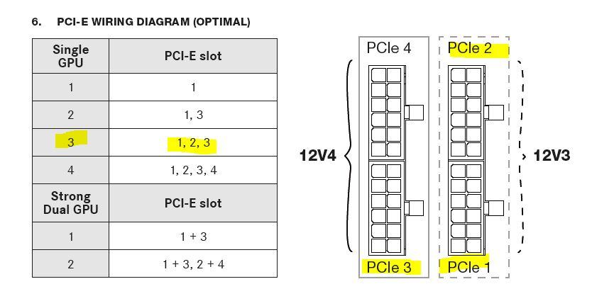

tut mir echt leid für Dich, aber vielen Dank, ich hatte das Thema 2 Rails auch nicht auf dem Schirm. Habe jetzt dazu mal an beQuiet eine Supportanfrage gestellt und werde über die Antwort berichten, aber dem Dark Power Pro 12 ist es ähnlich, dass man die Last auf 2 Rails verteilen muss. Mach Dir aber keinen Kopf, ich habe das auch falsch gemacht und meine 2080ti von PCIe12V3 (B) auf den Dualrail Stecker PCIe12V5/6 (A) umgesteckt ;) Zum Glück zieht die 2080ti nciht soviel Saft so dass bei mir bisher alles heile geblieben ist.

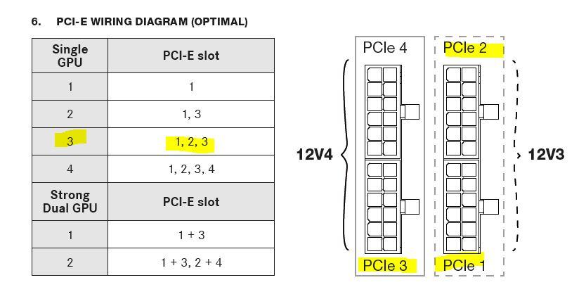

In dem Fall bei 3 PCIe Steckern also 2 PCIe Stecker an Port PCIe12V3 und 1 PCIe Stecker an Port PCIe12V4 oder jeden PCIe Stecker mit einem seperaten Kabel an die Ports PCIe12V3, PCIe12V4 und (PCIe12V5 /oder PCIe12V6). Alle Stecker jeweils mit B gekennzeichnet.
Ich glaub bei drei PCIe Anschlüssen die du brauchst ist das tatsächlich ziemlich egal. Bei zwei stimm ich dir zu - entweder Einzelleitungen in PCIe1 und PCIe3, oder das Y-Kabel in PCIe2.
Aber wenn du drei PCIe-Anschlüsse hast, dann werden zwei der drei von derselben Rail kommen (da du nur zwei zur Verfügung hast - egal was du tust).
Y-Kabel in PCIe2 und Einzelkabel in PCIe1 oder PCIe3: Die zwei Stecker des Y-Kabels sind immer aufgeteilt auf 12V3 oder 12V4, aber das Einzelkabel hängt entweder an 12V3 oder 12V4 - also hast du zwei Stecker an 12V3 und nur einen an 12V4 (oder umgekehrt).
Y-Kabel in PCIe1 und Einzelkabel in PCIe3: Die zwei Stecker des Y-Kabel hängen auf 12V3, und das einzelne Kabel auf 12V4. Selbes Ergebnis wie oben.
Nur Y-Kabel in PCIe1/3 und Einzelkabel in PCIe2 könnte interessant werden, weils dann sein kann, dass alle drei Stecker auf derselben Rail hängen.
Tl;dr: Ich glaub die Anleitung mit dem "zwei Kabel in PCIe1 und PCIe3" hat nicht bedacht, dass es Einzel-GPUs mit mehr als 2x8 PIN Steckern geben könnte.

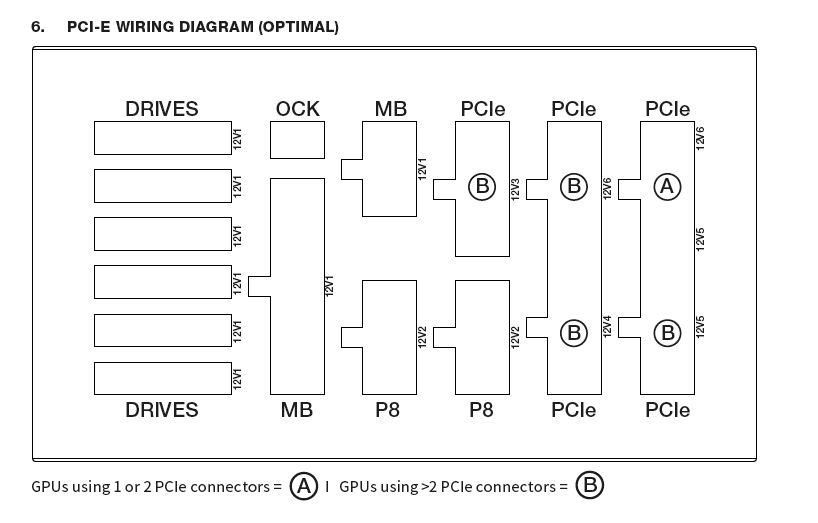

Kann ich meine Strix nicht so anschließen? (750W Dark Power Pro 11):
Das DPP12 kannste doch auf Single Rail umstellen. (was ich auch machen würde)
für den normalen Betrieb ist es besser seperate Rails zu nutzen. Werde mir da jetzt mal 3 Single PCIe Kabel bestellen (beim Dpp12 sind nur Dual PCIe Kabel dabei). Dann bin ich für die Strix gerüstet :fresse2:
Ich würde 3 Kabel nehmen, man kann da auch Single PCIe Kabel nachbestellen. Dann hast Du nicht soviel Kabelsalat. Wichtig ist aber, dass Du diese auf die 2 Rails verteilst. Das DP11 hat leider nur 2 PCIe Rails, mein DP12 hat 4 PCIe Rails. Anbei eine Grafik aus dem DP11 Handbuch. Am Besten fragst Du aber nochmal beim beQuiet Support nach ob Du es so richtig machst. Abgesehen pfeifft Dein 750W NT mit ner 3090 auf dem letzten Loch.
Ist nur ne 3080 + i7, da sollten 750W massig reichen :)

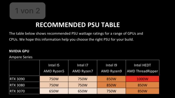

Okay, ich bräuchte da mal bitte etwas Hilfe von wissenderen Personen: ich habe gerade mal geschaut, was ich überhaupt für ein Netzteil habe. Es ist ein be quiet Powerzone Z1-750W ( https://www.bequiet.com/de/powersupply/386 ) und ich frage mich gerade, ob ich damit eine Strix 3080 OC überhaupt betreiben kann? An den Kabeln soll es nicht liegen, die kann ich nachkaufen, sodass ich die Karte auf jedenfall mit 3x standalone 8pin an das Netzteil anbinden kann. Allerdings hat das nur eine einzelne 12V Schiene - geht das gut, wenn da ein einzelner 400 Watt Sauger dranhängt? Wenn ich so ins Datenblatt schaue, sollte es rein von der Gesamtleistung des Netzteils sowie der 12V Schiene locker reichen. Aber stimmt meine laienhafte Deutung auch?

Wenn ich mein System so in den be quiet Netzteilkalkulator stecke, will er mir 1000 Watt als Minimum andrehen.
Wenn Du Deine RTX 3080 hast dann einfach testen, schaltet das Netzteil ab und der PC geht aus, dann weißt Du, das Netzteil reicht nicht! Ich habe derzeit ein be Quiet Straight Power 500 Watt im Rechner und einen i5 8600K mit 5,0 GHz@1,216 Volt, bestellt habe ich eine Asus RTX 3080 Strix None OC und werde auch erst mal sehen, sollte die Grafikkarte überhaupt nochmal in diesem Leben den Weg zu mir nach Hause finden, was mein Netzteil macht. Im schlimmsten Fall schaltet das Netzteil ab und dann weiß man, man braucht etwas Stärkeres, aber ob ein bestimmtes Netzteil ausreichend Strom bietet hängt halt auch sehr stark von den Komponenten ab, die in einem System verbaut sind! :unsure:
