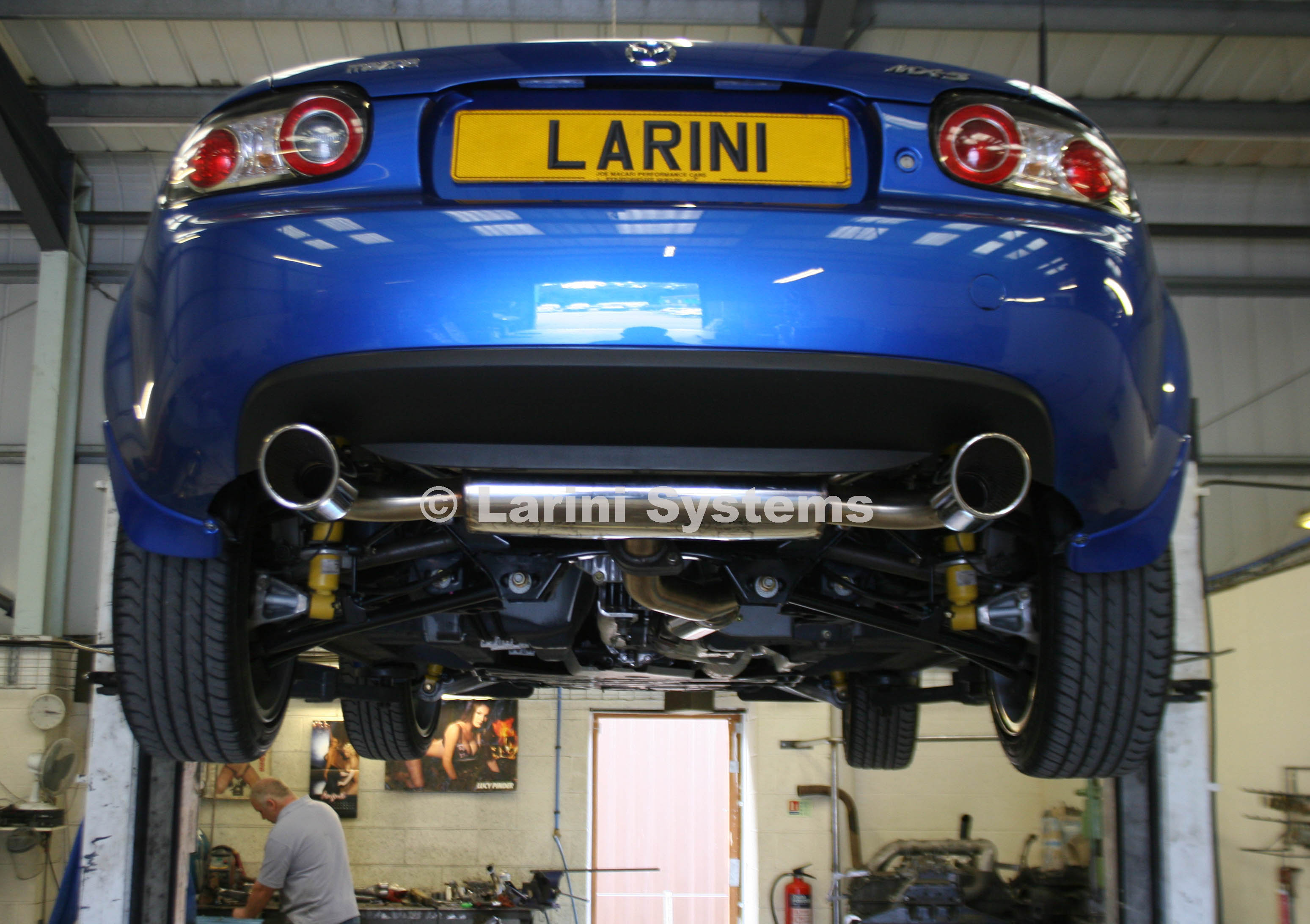

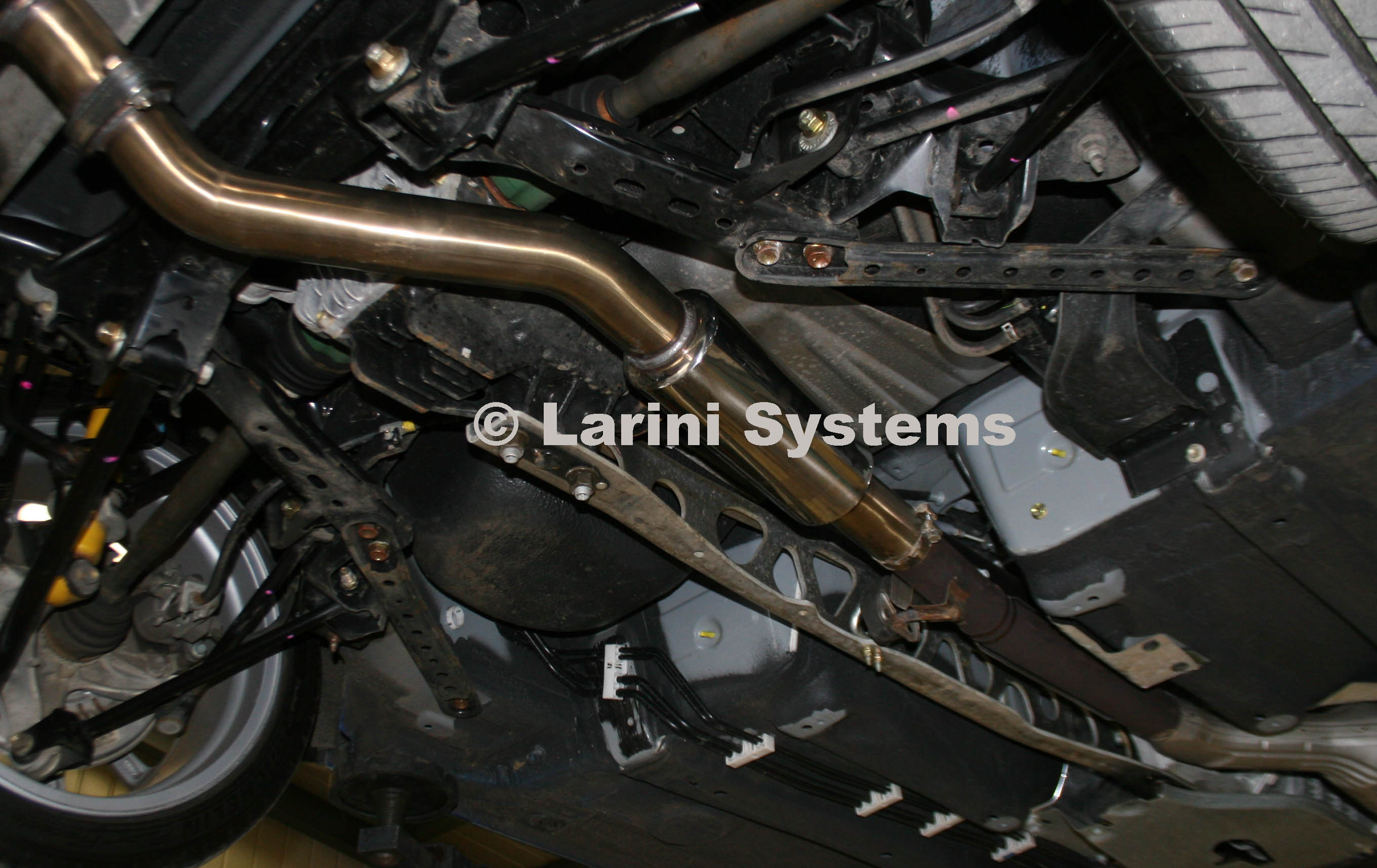

Thank you for your e-mail enquiry. We welcome the chance to supply you with one of our high performance, stainless steel exhaust systems. Yes, the parts are legal for Austria.
We can offer you the following:
1. Mazda MX-5 Mk 3, Larini ‘Sports’ Rear Box … £396.00 plus VAT = £465.30
2. Mazda MX-5 Mk 3, Larini ‘Sports’ Centre Section … £108.64 plus VAT = £127.65
3. Mazda MX-5 Mk 3, Larini ‘Sports’ Cat … £361.35 plus VAT = £424.59
* Delivery = £40.00 plus Vat = + £47.00
* Delivery schedule = IN STOCK
http://666kb.com/i/b4pxsvdm49ckt4j42.jpg
http://666kb.com/i/b4pxt305l9fjbnvlu.jpg
ulukay hat wohl nen Lauf, eine gute Nachricht nach der Anderen ;)
das sind aber schon ziemliche ofenrohre.
ein wenig kleiner im durchmesser würde besser zum zierlichen mx5 passen.
