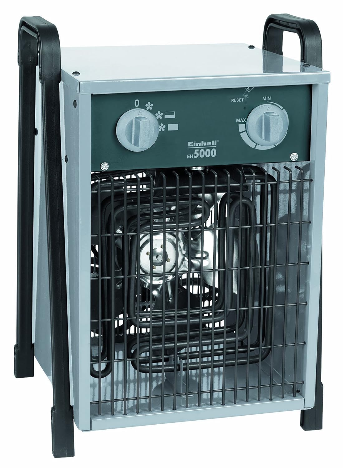

Und dann sieht es so aus wenn es fertig ist:
Die Kleine Box wird schon noch verkleidet, die bleibt auf keinen Fall offen. Hatte bei Caseking schon etwas ähnliches gefunden zum zuschneiden. Mir wäre es natürlich lieber es gäbe Filter die sich ordentlich montieren lassen am Radiator. Der Heizstrahler hat natürlich ordentlich Style. :shot:
