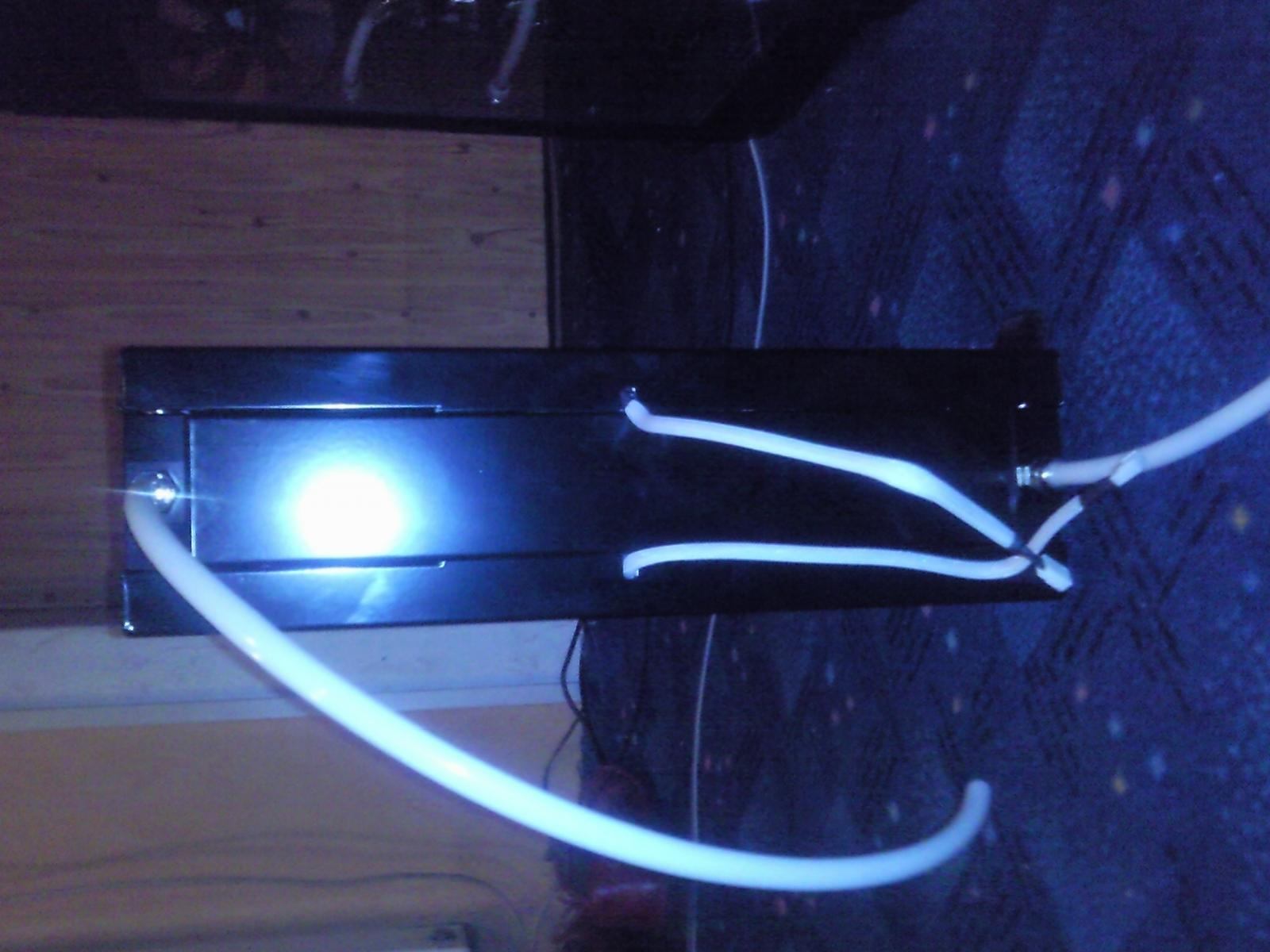

Eines dieser Kabel lösst all eure Probleme mit dem koppeln von einem 9er Lüfterpaket
