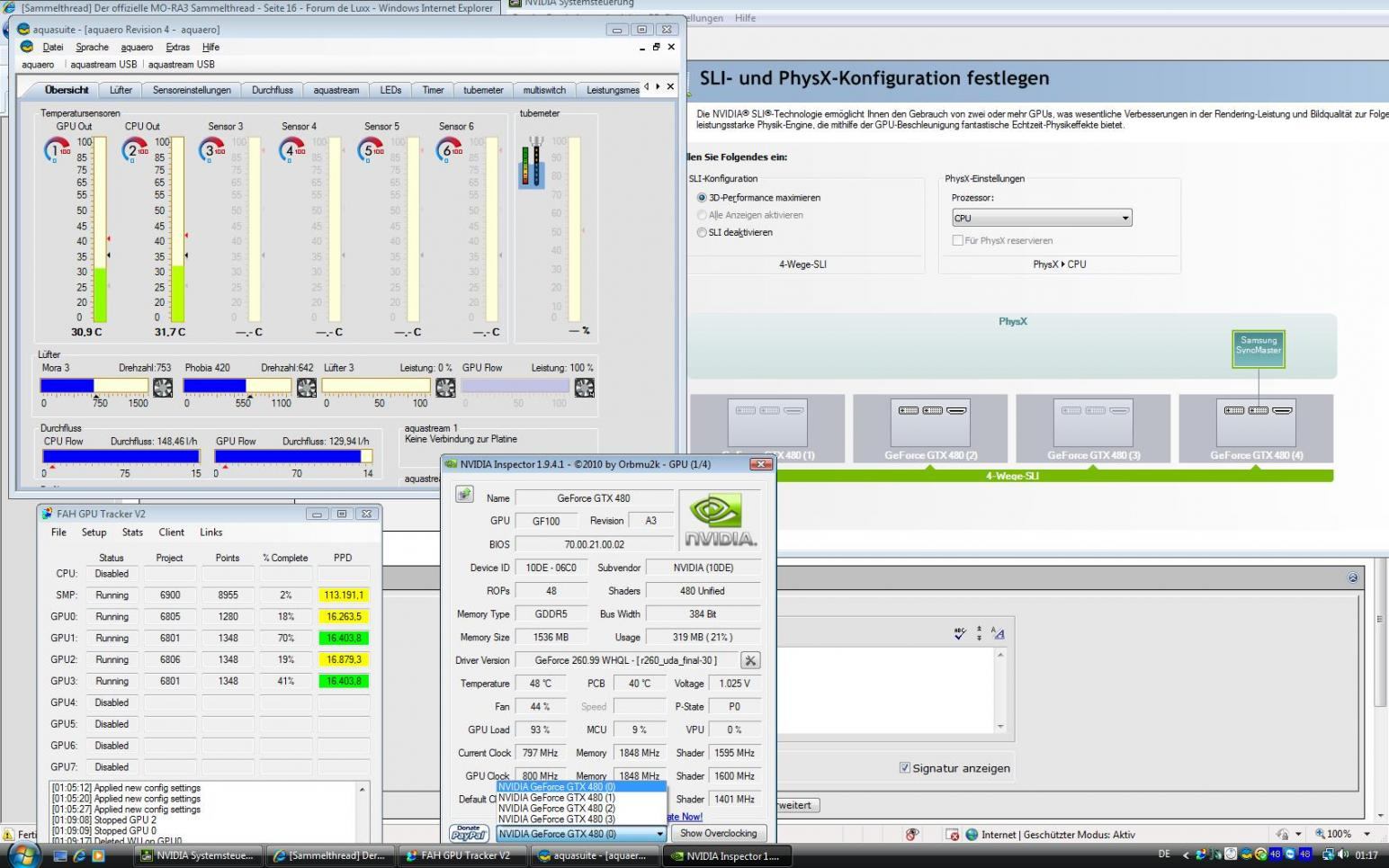

Schon enorm mit was für Hitzeleistung der Mora 9x140 doch fertig wird
ich behaupte, dass würde sogar der mora 2 schaffen. Aber hast schon recht wenn man sich mal ca ausmalt was da an hitzeleistung ins wasser übertragen wird... das ist schon was
