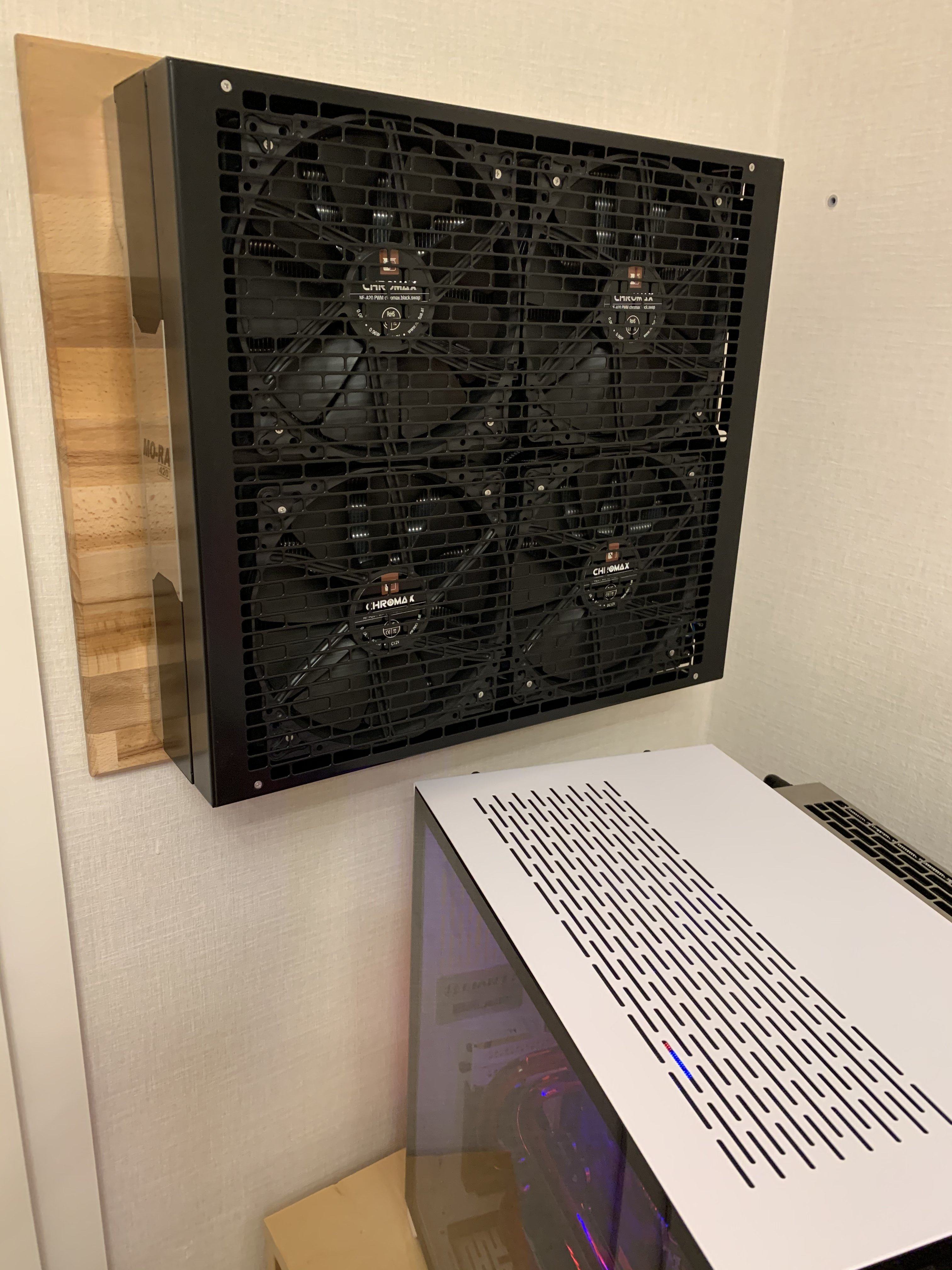

Sieht bei Dir aber auf jeden Fall schick aus :bigok:
ist schon älter. erstes bild, wo der mora3 an der wand hing. der mora2 ist am pc noch zu sehen :)
das brett ist nur eingehängt und kann nach oben abgenommen werden. schläuche mit schnelltrennern, kabel per lumberg.
das büro wird ganz schön warm, wenn man der kiste die sporen gibt. auch im winter wirds gut kuschelig hier ^^

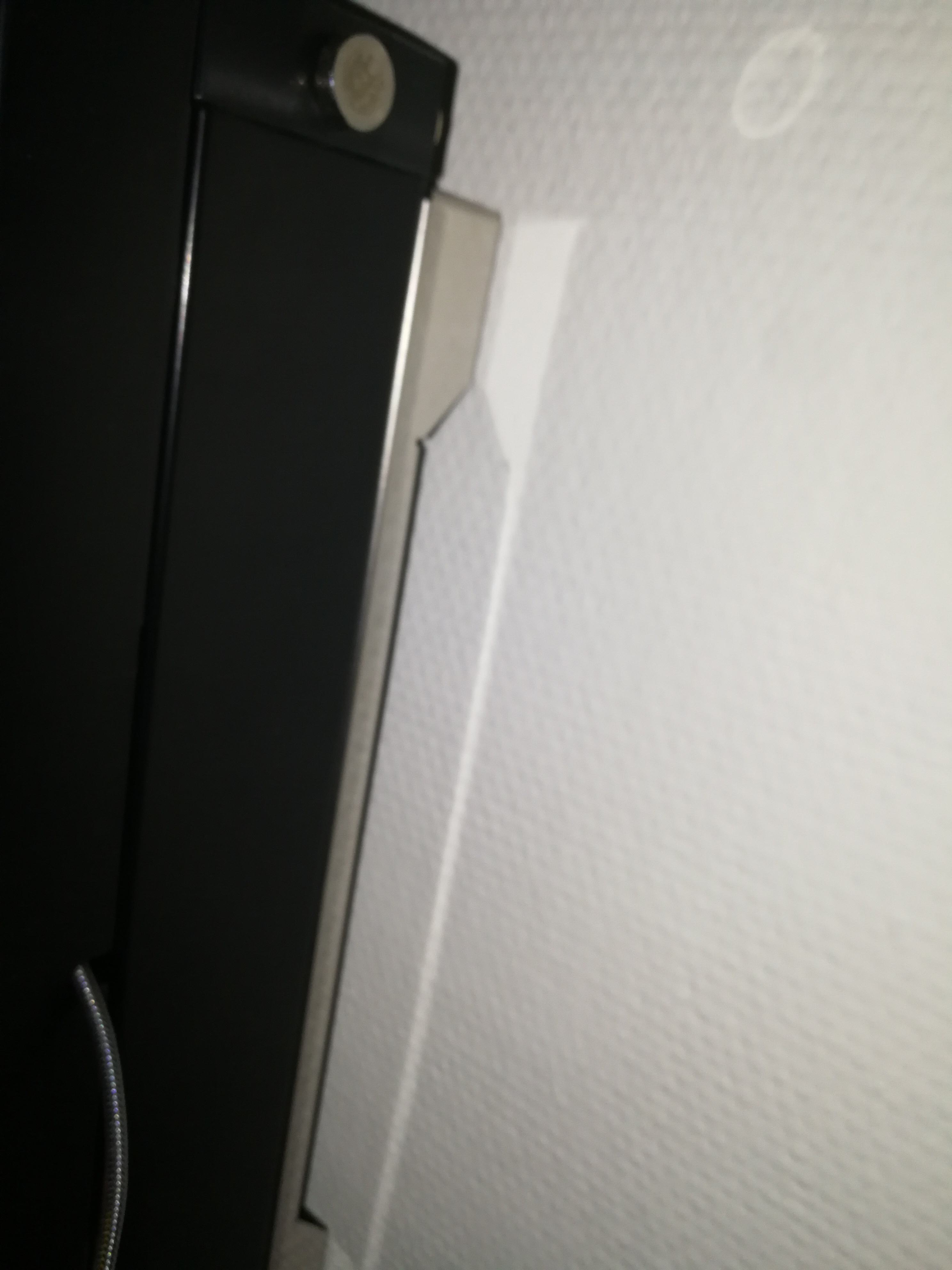

@PayDay Optimal gelöst ist die Wandhalterung nicht, da stimme ich zu, aber verwendbar ist sie definitiv. Nimm einfach Schrauben mit großem Kopf, dann hängt das bombenfest ... Sorry für das Kabelverhau und den Blindstopfen - aktuell wird das ganze Setup umgebaut ;-)
EDIT: Achso, jetzt versteh ich glaube ich erst dein Problem ... Versuch mal die Schrauben (oder ggf. auch Haken, falls dir das lieber ist) in die Dübel zu drehen und dann den MoRa mit an ihm befestigter Wandhalterung daran aufzuhängen. Also so wie man das z.B. auch bei nem Hängeregal machen würde.
