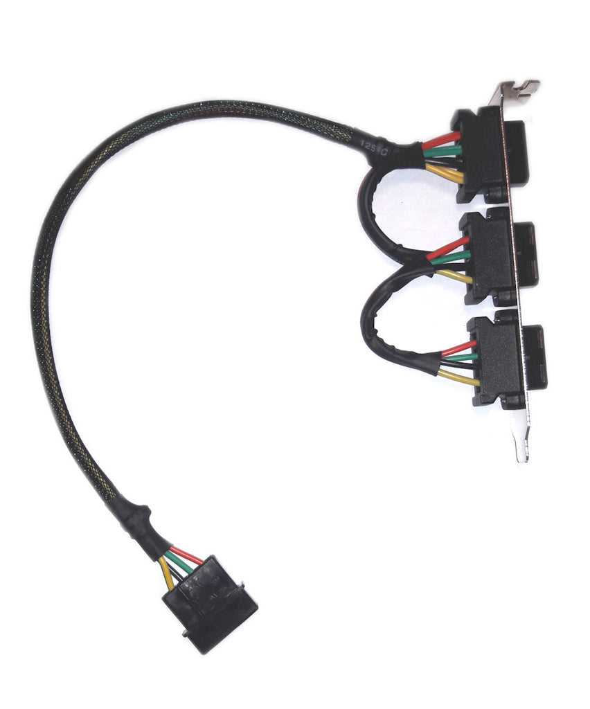

Da gibts echt wenig Platz für nen Stecker. Aber so eine Slotblende mit Lüfterbuchsen und Molexbuchse könnte man sich auch selbst basteln. Idealerweiße versteckt die vertikale GPU diesen Bereich dann ohnehin.
Mich wundert es eh warum Watercool noch nicht auf den Trichter gekommen ist so etwas anzubieten oder ihre schon vorhanden Blende aufzumöbeln. Ist ja nicht mal so das es nicht gerade selten gesucht wird. Der Umsatz davon wäre schon vorhanden. Muss nicht mal aus dem WaKü Bereich sein auch andere suchen so etwas für Externe Geräte die am PC ran sollen. Vielleicht antwortet einer von Watercool hier. Denke mal wer externe Geschichten anbietet wird ja auch ne sauber Lösung dazu haben und mit etwas Geschick sogar noch Umsatz damit generieren können

Hatte ich auch schon verlinkt. Das Ding liefert nicht genug Strom
Hättest du brauchbarer Netzteile die du verlinken kannst?

Weil von den 4 Pins nur 2 genutzt werden
Wieso soll das nicht genug Strom liefern? Dort den Stromanschluss für IDE Geräte vom Netzteil ran und fertig. Das ist doch nix weiter als eine Verlängerung nach extern :unsure:
Naja eine Anständige Slotblende aus dem Grund warum du dir auch ein schönes Case holst. Vielleicht mit Beleuchtung spielst oder deine WaKü mit durchsichtigen oder UV reagierenden Tubes verwendest und weshalb du Kabelmanagment nutzt. Einfach damit es sauber und ordentlich ist. So wie man es normal gern hätte wenn man sich schon einen PC mit Fenster holt. Oder? :) Und da mag ja niemand wirklich ein Slot offen haben weil es bescheiden aussieht. Auch holt sich niemand z.B. nen 500 Euro Case nur um es nachher selbst mit Löchern zu versehen.
Wieso nicht einfach ein Molex-Kabel aus dem PC, durch eine Slotblende in richtung MO-RA3 führen? Nur weil da kein Molex-Stecker an der Slotblende ist?
Verstehe ich nicht? Dort sind doch vier Pins Innen, an denen ich das Kabel vom Netzteil anschließen kann.
Werden denn da nur zwei davon weitergeleitet? Macht für mich gar keinen Sinn... Hatte aber besagtes Teil auch noch nicht hier.
Lies dir mal die Kommentare dazu überall durch. Amazon zB. bietet da ein paar mehr. Es werden Pins genutzt für das PWM Signal. die 5V sollen wohl fehlen.
Schau es dir mal an

PWM-Signal bei IDE Stromversorgung? Wir reden glaube aneinander vorbei.... Mir ging es NICHT um die Lüfteranschlüsse, sondern um den "Großen" ;)

2. Wie der aufmerksame Leser mitbekommen hatte schrieb ich das es die von dir verlinkte Blende nicht mehr gibt was ich schade finde
3. Ging es um das Phobya Ding und dafür gibts auch Bewertungen die ich hier für dich nicht googlen werde und dort gibt es das von mir genannte Problem mit der Stromversorgung.
Auf gut deutsch aktuell kann man nur sein Case anbohren oder Kabel einfach raus stopfen. Ein sauber und ordentlich gibt es so nicht maximal mit externen Netzteil.
