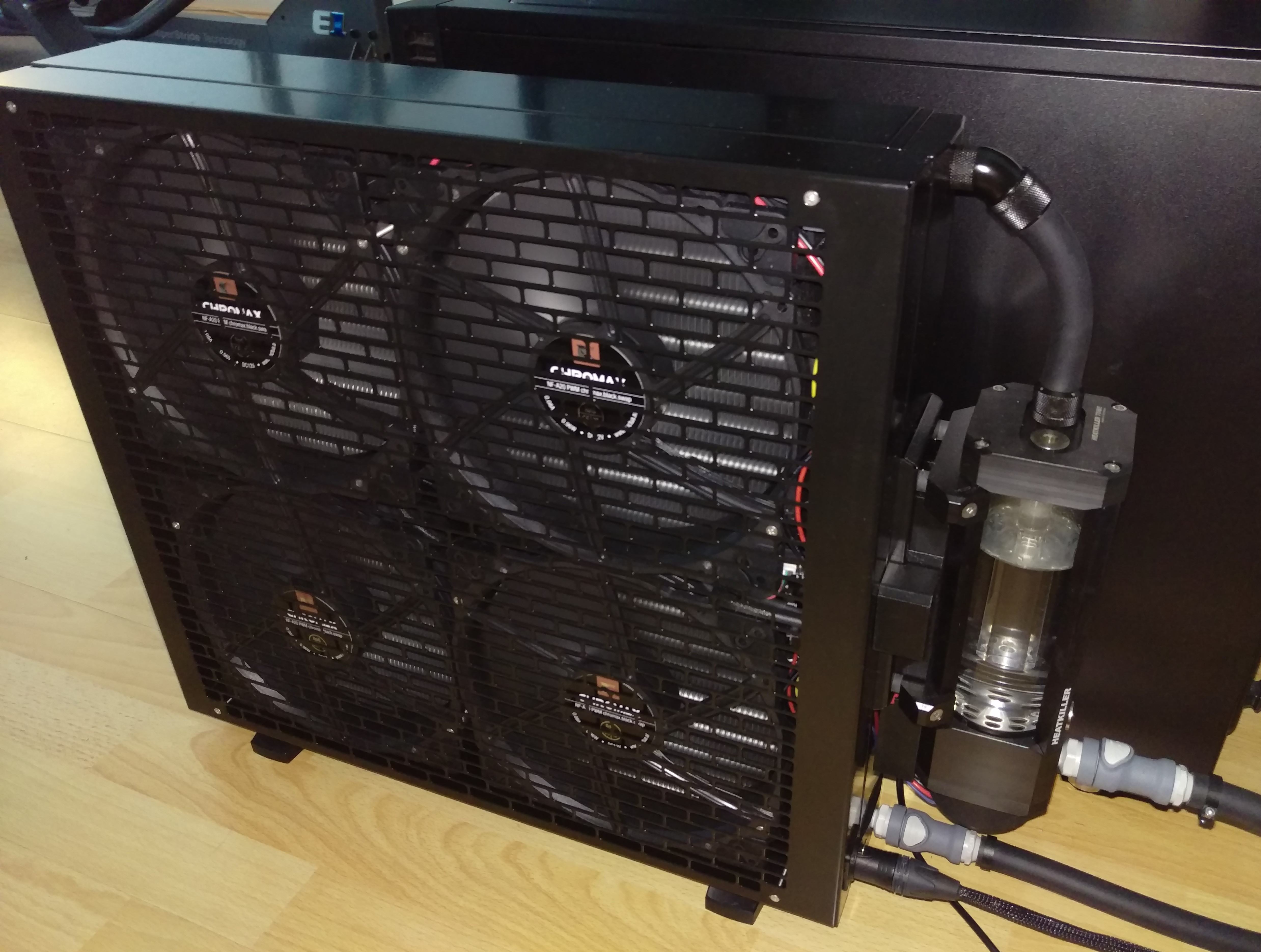

Ich habe meinen AGB am Mora montiert.
Die Pumpe sollte getauscht werden ohne viel Wasser ablassen usw.
Also habe ich den Mora auf den Kopf gestellt--> Wasser im AGB Weg von der Pumpe und vorsichtig ein fitting abgeschraubt. Zum test, ob Wasser aus dem Mora einströmt (Einlass über den Deckel des Heatkiller AGB).
Dem war nicht so, also konnte ich die Pumpe ohne Fontänen wechseln. Und das trotz des höheren Wasserstands im Radiator.

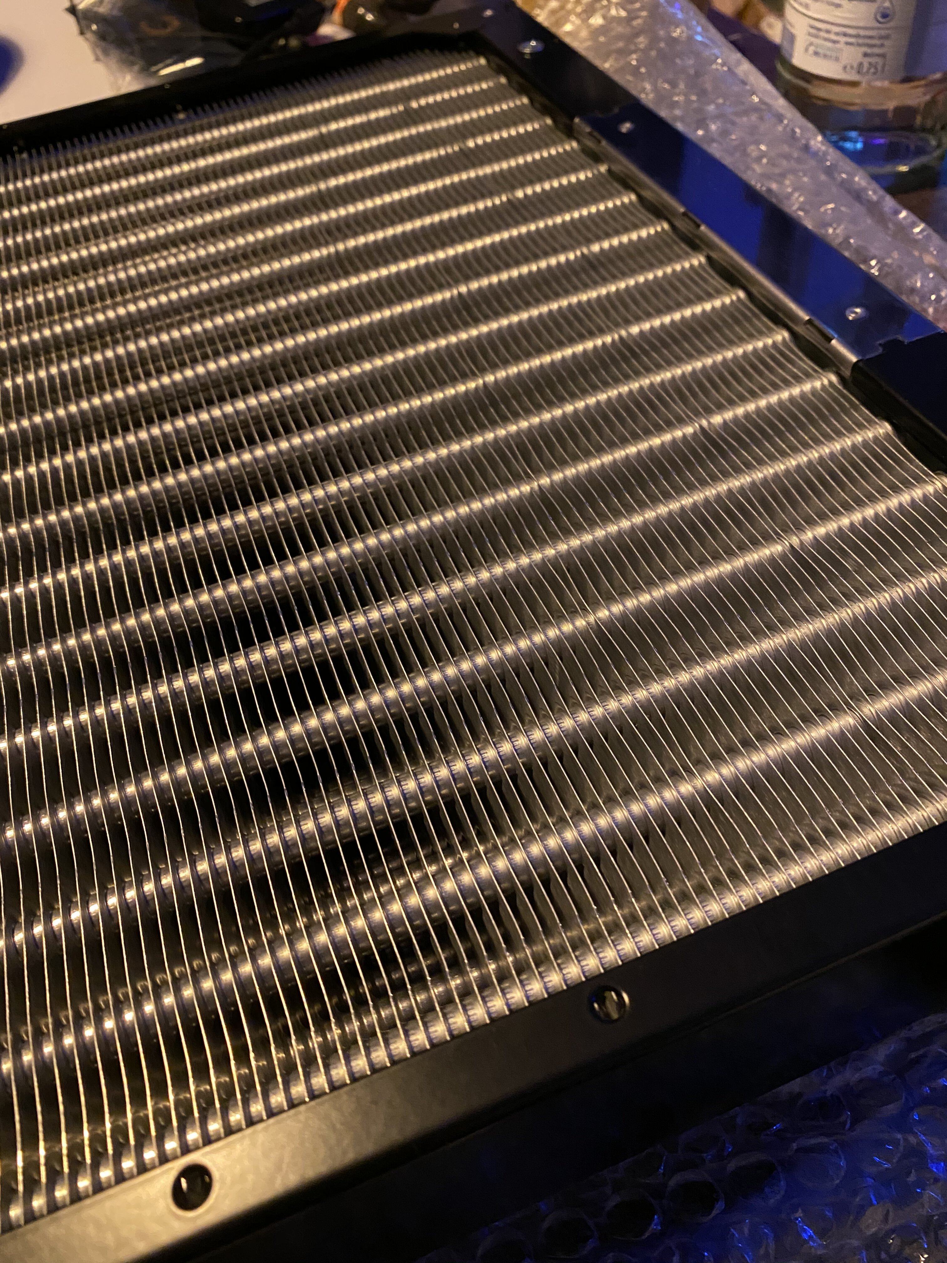

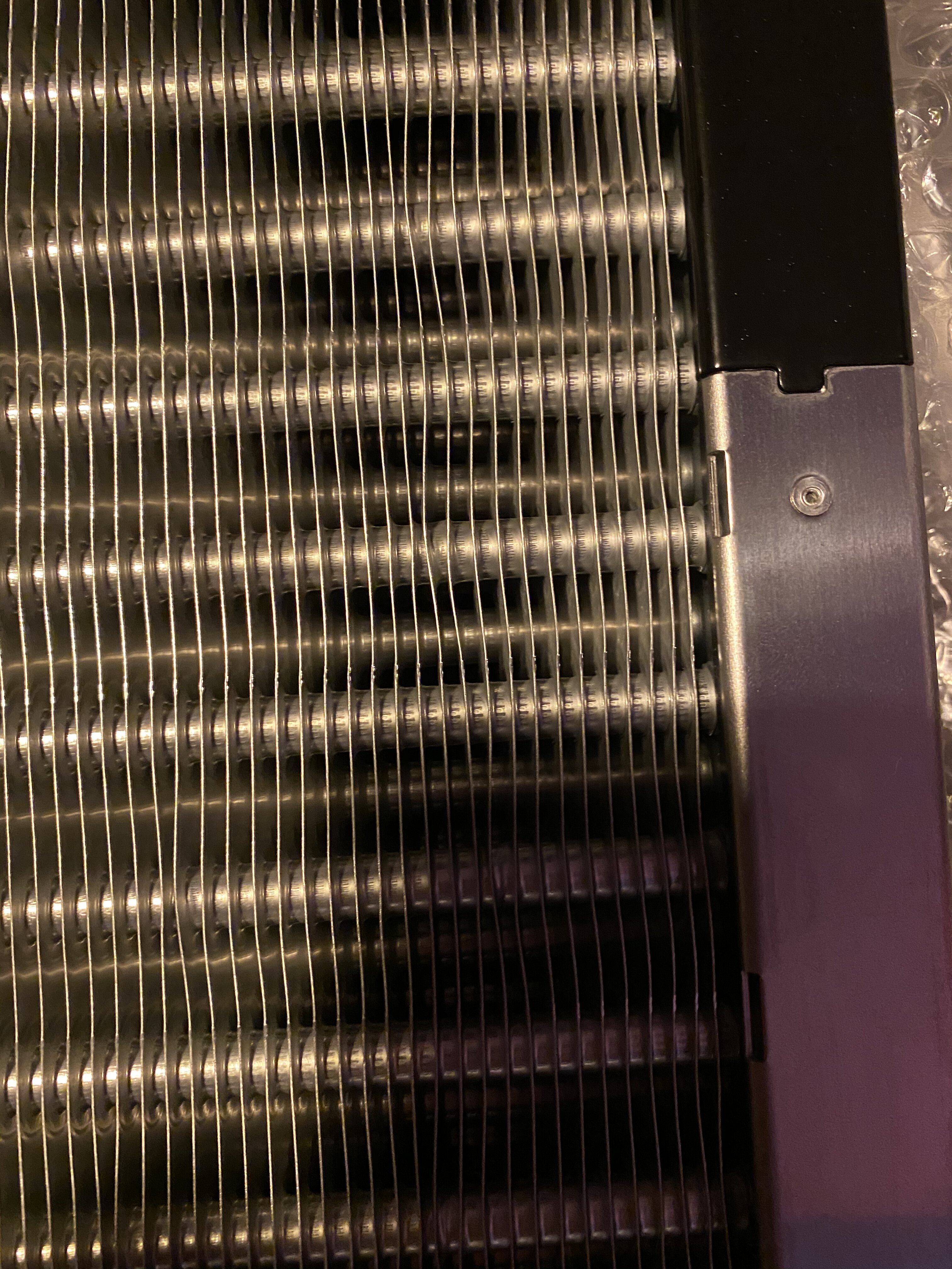

gehört sowas zur fertigungstolleranz?
Wenn alles dicht ist: Ja. Meiner sieht nicht arg viel anders aus. Sehe ich aber nur bei der jährlichen Reinigung. ;)
