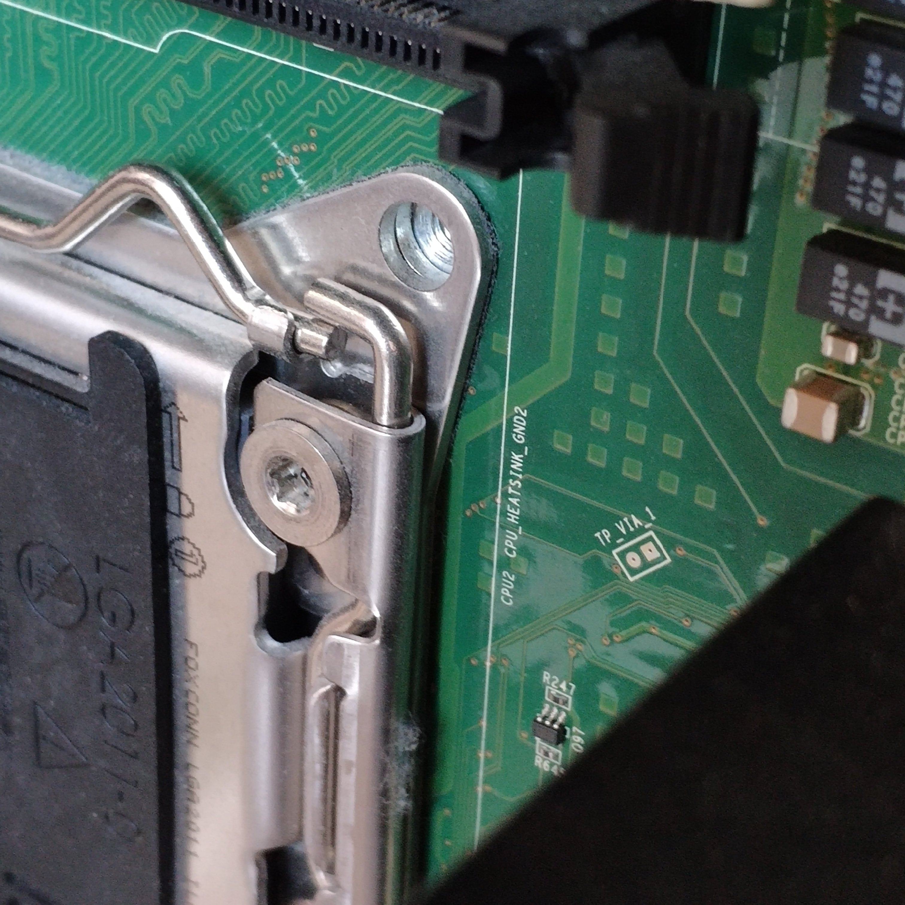

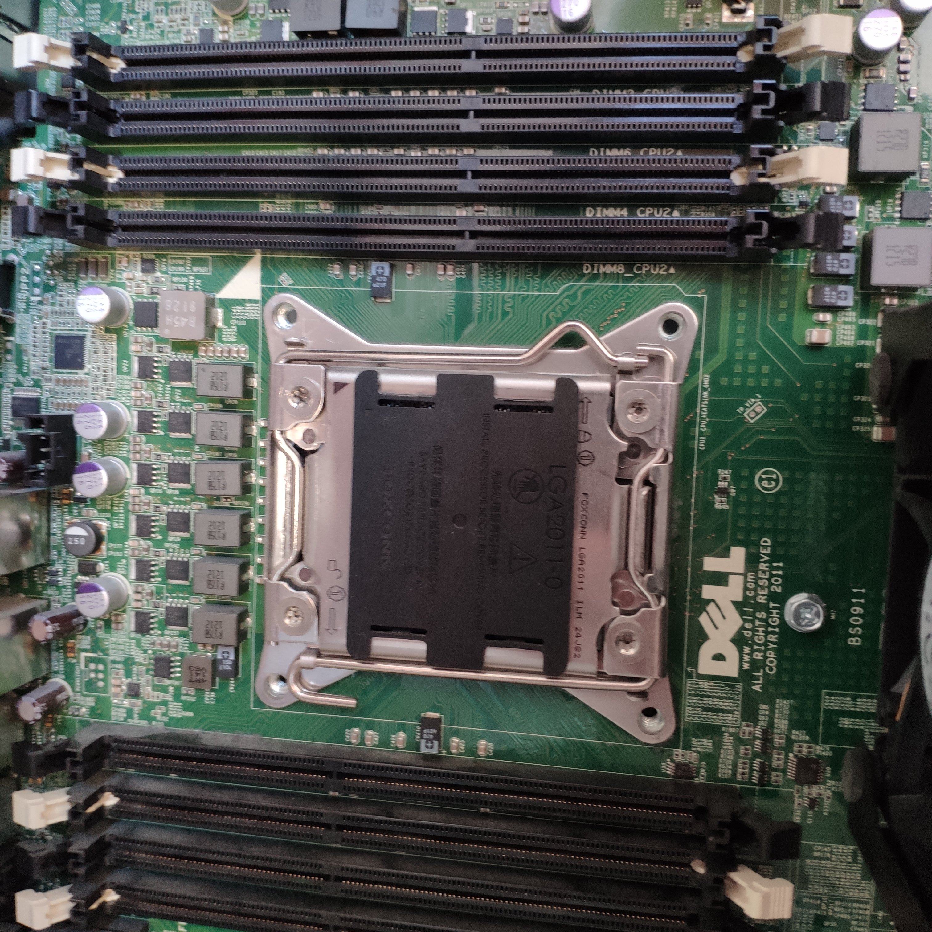

Hallo. Ich besitze einen Dell T7600. Bevor ich den zweiten Prozessor E5-2687w nachrüste (vorhanden), überlege ich, ob es möglich ist, das Gerät auf eine Wasserkühlung mit einem Mo-Ra3 420 umzurüsten. Darüber würden dann die zwei CPUs sowie die neue Grafikkarte (noch nicht vorhanden) gekühlt werden.
Allerdings scheint Dell einen nicht ganz typischen ILM eingebaut zu haben (siehe Fotos), daher weiß ich nicht, ob es ohne einen großen Aufwand möglich ist, einen CPU Waterblock da zu installieren. Sockel ist ein 2011-0
Vielleicht gibt es hier jemanden, der so etwas schon mal gemacht hat, und mir den ein oder anderen Tip geben kann. Waterblock Empfehlung z.B.
LG
Die Kühlerbefestigung beim Dual Sockel 2011 ist definitiv etwas anders als beim "normalen" Sockel 2011, eine konkrete Empfehlung kann ich dir da leider nicht aussprechen.
Mir stellt sich allerdings die Frage ob du mit dem System noch ernsthaft was vor hast oder das eher ein Spaßprojekt ist. Ist ja doch nicht wenig Geld was du da rein stecken musst.
Das ist eigentlich eher ein Spaßprojekt. Obwohl die Leistung eines einzelnen E5-2687w je nach Anwendung zu meiner Überraschung auf Höhe eines Ryzen 5 2600 liegt (Multicore). Spiele die für mich interessant sind laufen auch auf WQHD mit ausreichend FPS in Verbindung mit einer übergangsweise eingebauten Titan X Pascal.
Ich stehe zur Zeit in Verbindung mit einem aus Kanada, der hat die Lüfter gegen Noctua NH-D9DX i4 3U ausgetauscht. Die Bastelei dabei hält sich in Grenzen. Das werde ich auf jeden Fall testen. Dann sehe ich mal weiter.
