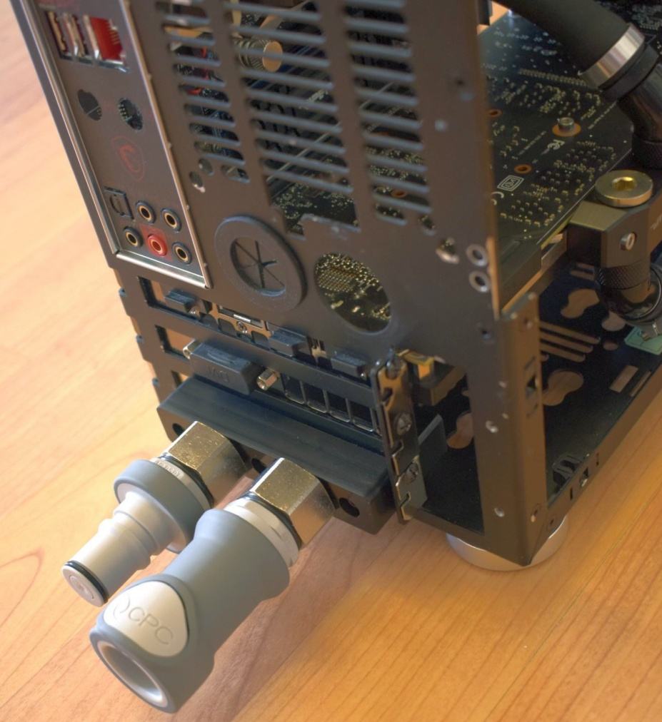

Ja die 1/2" Variante funktioniert wunderbar, keinerlei Teflonband zum Abdichten notwendig, nutze ich seit einigen Monaten:
Die PCI Blende ist mit G3/8" Anschlüssen, die Schnelltrenner CPC NS6 sind mit G1/2" Gewinde, zum Verschrauben mit G1/2" auf G3/8" Adapter gelöst.

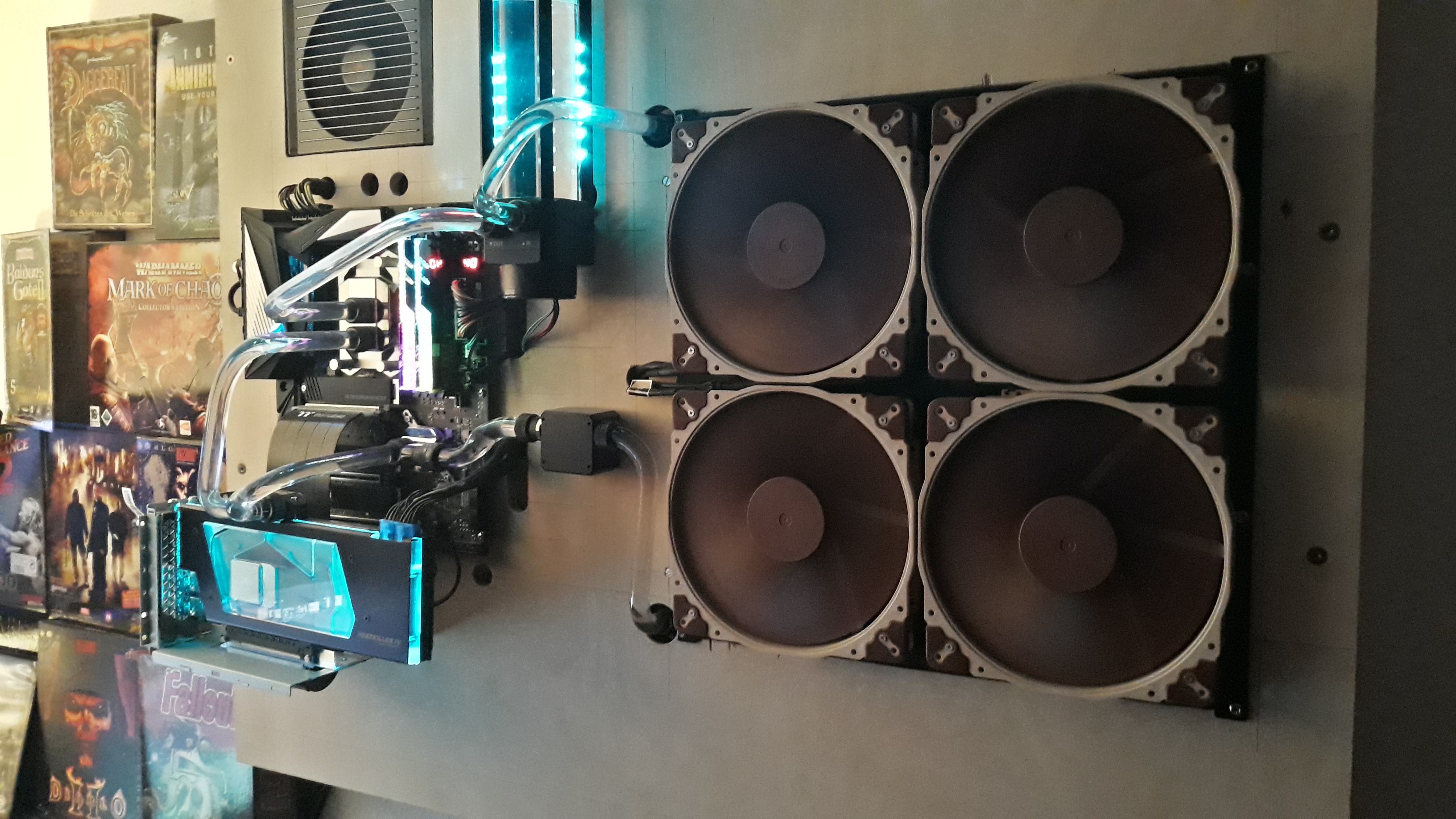

Ich finde den Thread super, ich klinke mich dann hiermit auch mal ein, mein Mora werkelt jetzt gut 1,5 Jahre. Und ich frage mich warum ich mich dem Thema Wasserkühlung so spät erst zuwende, es macht so viel Spaß
