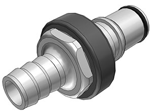

Die von mir verlinkten NS6 sind zur Montag an Schlauch und haben an jeder Seite eine 12,7mm Tülle. Für die brauchst du keinen Anschluss. Du benötigst aber für die Slotblende 4 Fittinge. Zwei pro Seite. Außer du willst die NS6 direkt an die Slotblende schrauben, dann musst die mit Gewinde nehmen, würde ich aber nicht empfehlen
Nimm sicherheitshalber ein paar Fittinge mehr. Genauso auch ein paar Winkel mehr, nicht dass beim Zusammenbau was fehlt. Ich brauche laut Zeichnung 18x gerade, 3x 90° und 2x 45° und habe insgesamt 24x gerade und jeweils 6x 45° und 90° gekauft. Nicht dass beim Zusammenbau was fehlt.
Die NS6 hab ich auch bestellt, die sollen Anfang Januar hier sein.
Ich stecke also jeweils die Schläuche einfach auf die NS6 drauf aber wie werden die da befestigt? Mit ner Schelle (ist die dabei?) oder halten die Schläuche einfach so?

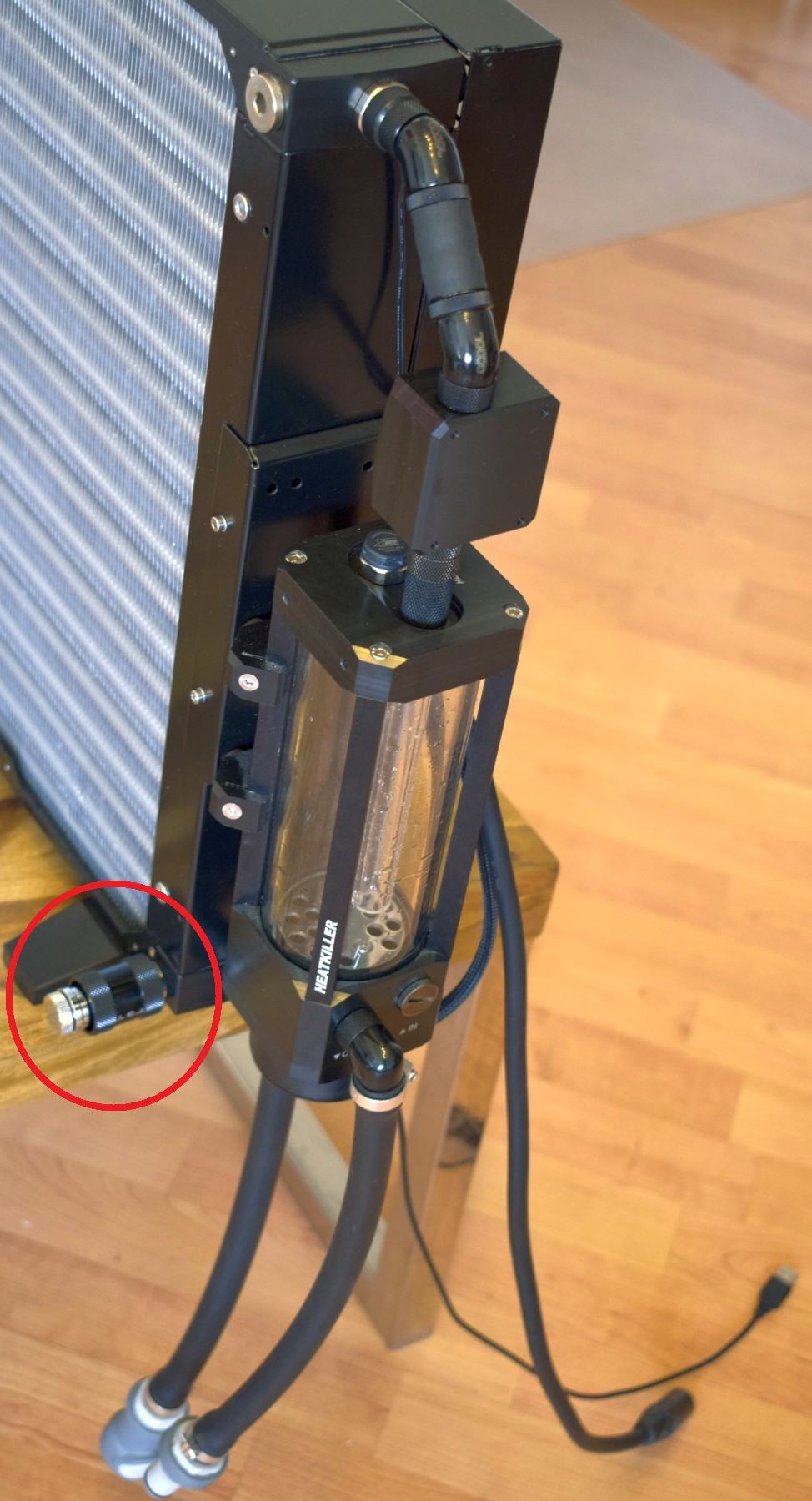

Habe einen Ablassventil unten am MO-RA3 befestigt:
ohh ja Bilder! Da krieg ich immer nen super Eindruck!
a) was ist das für ne „Box“ über der Heatkiller Tube
B) warum hast du einmal Male und einmal Female Quick Release am Schlauch? Hätte es nicht auch zweimal Male oder Female sein können? Gibt es da einen Grund oder persönliche Präferenz?
C) aus was genau besteht dein Ablass?
A: das ist ein Durchflusssensor, um genau zu sein der von Aquacomputer.
B: weil die Kupplungen eine definierte Flussrichtung haben in der sie am effektivsten sind, was den Durchfluss betrifft.
C: ist ein ganz normaler Ablasshahn, gibt es von so gut wie jedem Wakü Hersteller.

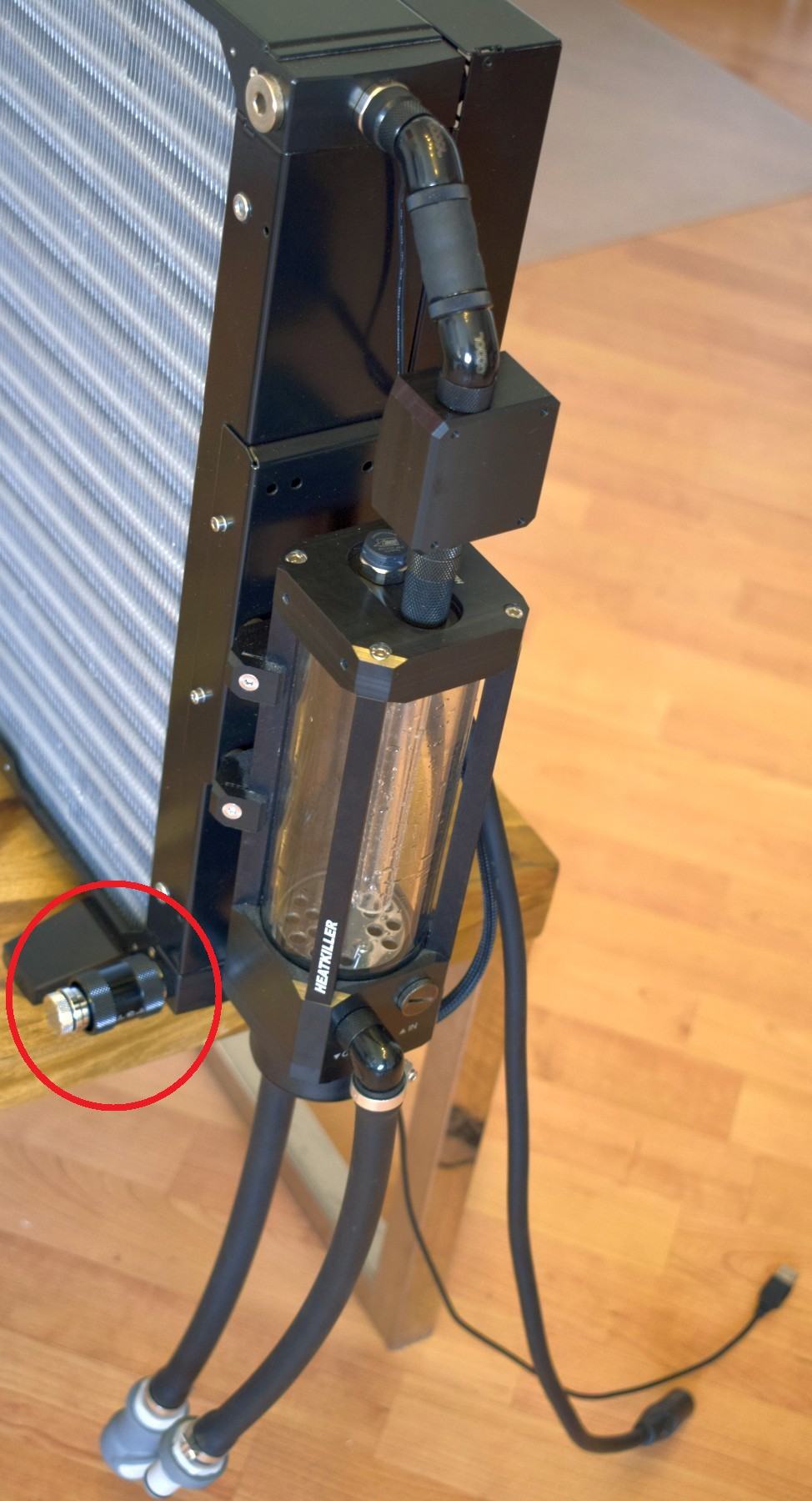

Hier mal ein Bild von meinem Mo-Ra, da du so gerne Bilder siehst:
