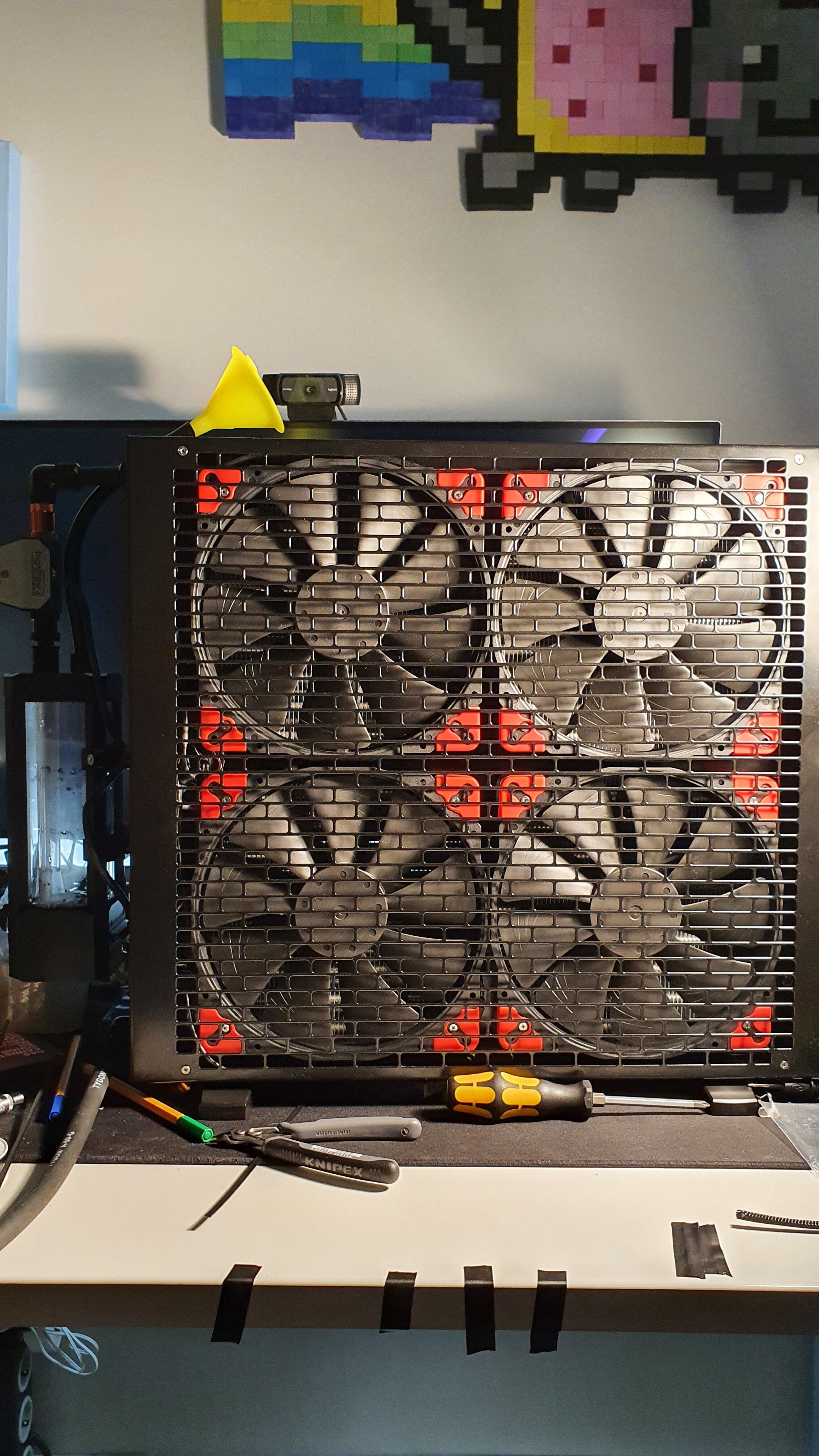

Wow ist das Ding riieeeesig. Heute kam ein 18kg Paket von Watercool und jetzt kanns los gehen!

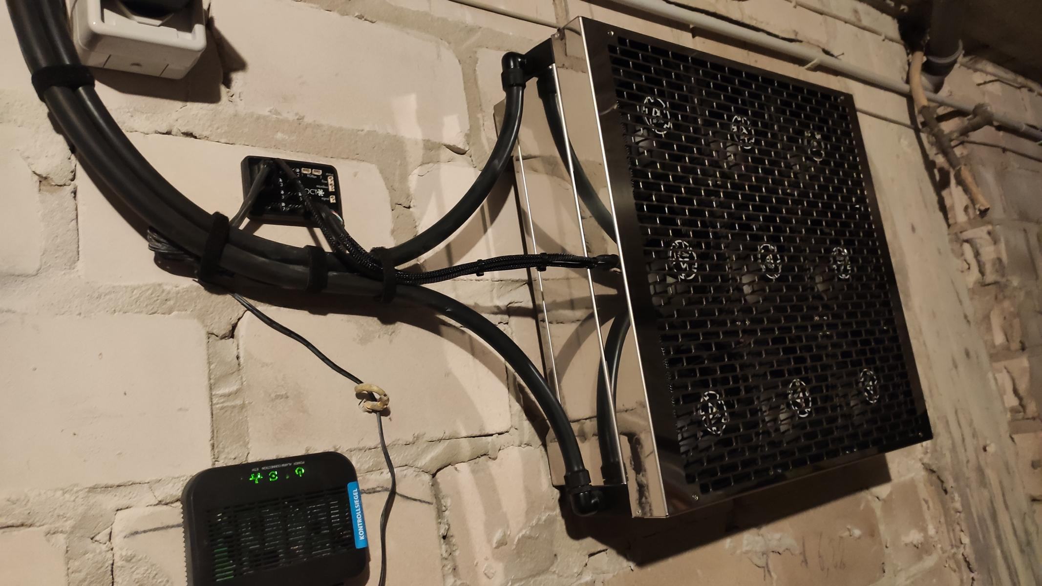

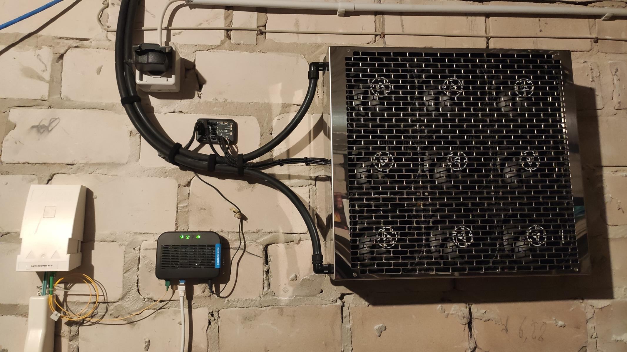

Also bis auf die Tatsache, dass ich leider zu wenig Anschlüsse und Schlauch gekauft habe, hat es wunderbar funktioniert.
Den Mo-Ra habe ich zweimal durchgespült, kam aber kaum was raus. Danach lief er jetzt über Nacht an einem externen Netzteil mit der Heatkiller Tube und einer zweiten DDC Pumpe, sieht auch alles super aus.
Heute habe ich dann das NCase ausgeräumt, beide Radiatoren und das Reservoir mit Pumpe ausgebaut und neue Tygon Schläuche verbaut.

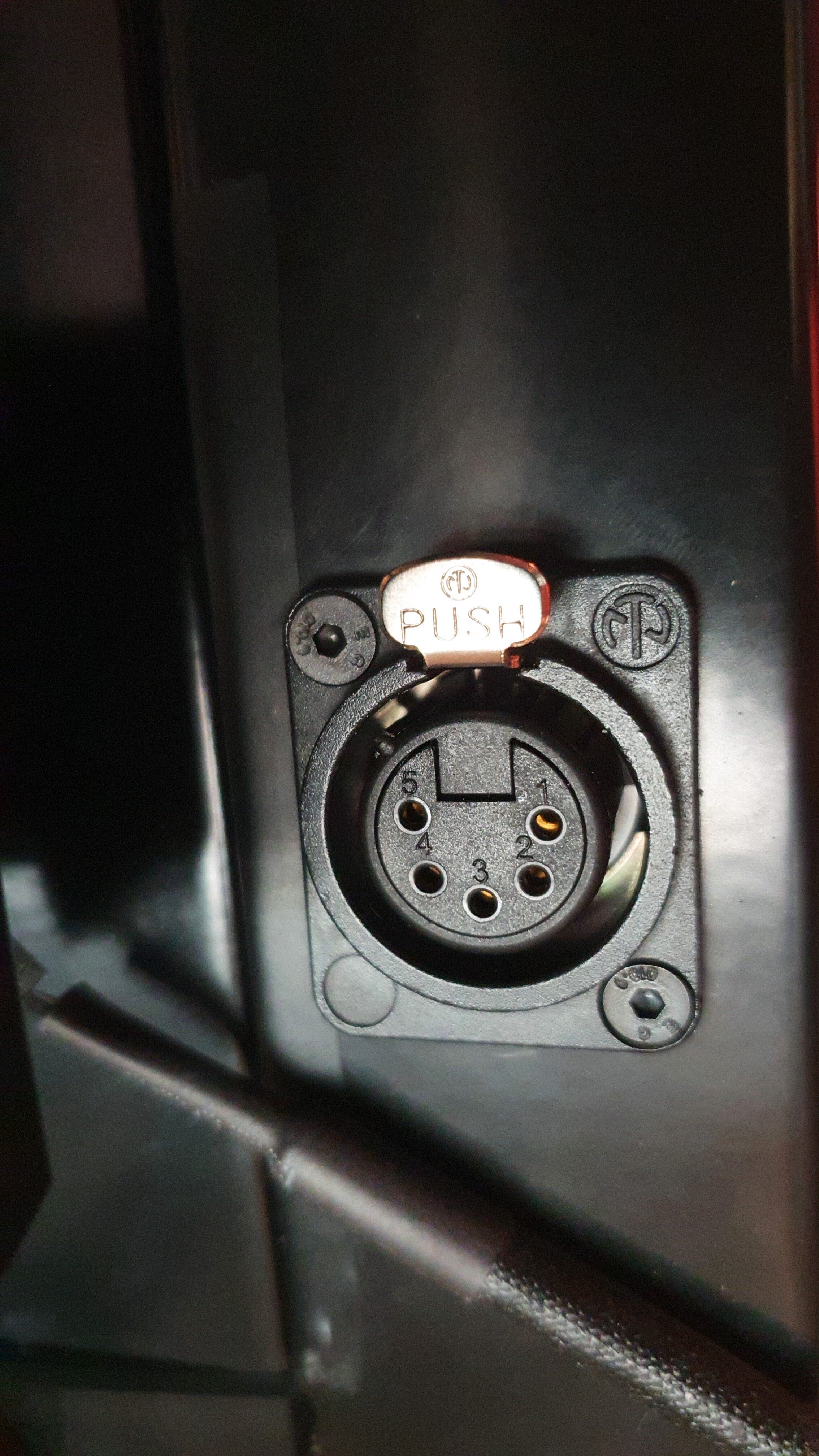

Die Elektronik ist auch schon fertig, es bleibt jetzt beim Neutrik 5 Pol Stecker, das funktioniert wunderbar. Mit der hohen Blende war jetzt auch genug Platz, die Quadro neben den Lüftern unter der Blende zu verstecken, nur die Kabel muss ich bei Gelegenheit mal nochmal etwas kürzen.
Da demnächst noch eine neue Grafikkarte ansteht, habe ich im NCase jetzt noch keine Kabel gekürzt und die Neutrik Buchse erstmal nur geklebt, wenn ich eine neue Karte hab, bohr ich die passenden Löcher.
Nächste Woche kommt dann noch Schlauch und Anschlüsse, dann kann der Mo-Ra auch vom Schreibtisch unter diesen umziehen.
Herzlichen Dank nochmal an alle für die Hilfe und Tipps!

Bin direkt neidisch, so ein Kabel+ Sleeve hätte ich auch gerne, aber liegt weit ab von meinem Können/Wissen und Material+ Werkzeug.
Ich hatte eigentlich gedacht, dass ich den Mora hinter meinen Rollcontainer verbaue und den Schlauch am Schreibtisch lang führe, dafür hab ich jetzt 6m Tygon gekauft. Leider passt das aber nicht so wie gedacht, deswegen muss der woanders hin und da sind die Biegeradien dann so, dass der Tygon leider knickt und ich 16/10 verbauen muss. Dafür habe ich aber weder Anschlüsse noch Schlauch gekauft.
Willst du auch eine Quadro in den Mora bauen oder nur die Lüfter? Habe hier noch Lumberg SV30 Stecker und passendes Kabel, damit könntest du 5V, GND und PWM übertragen.

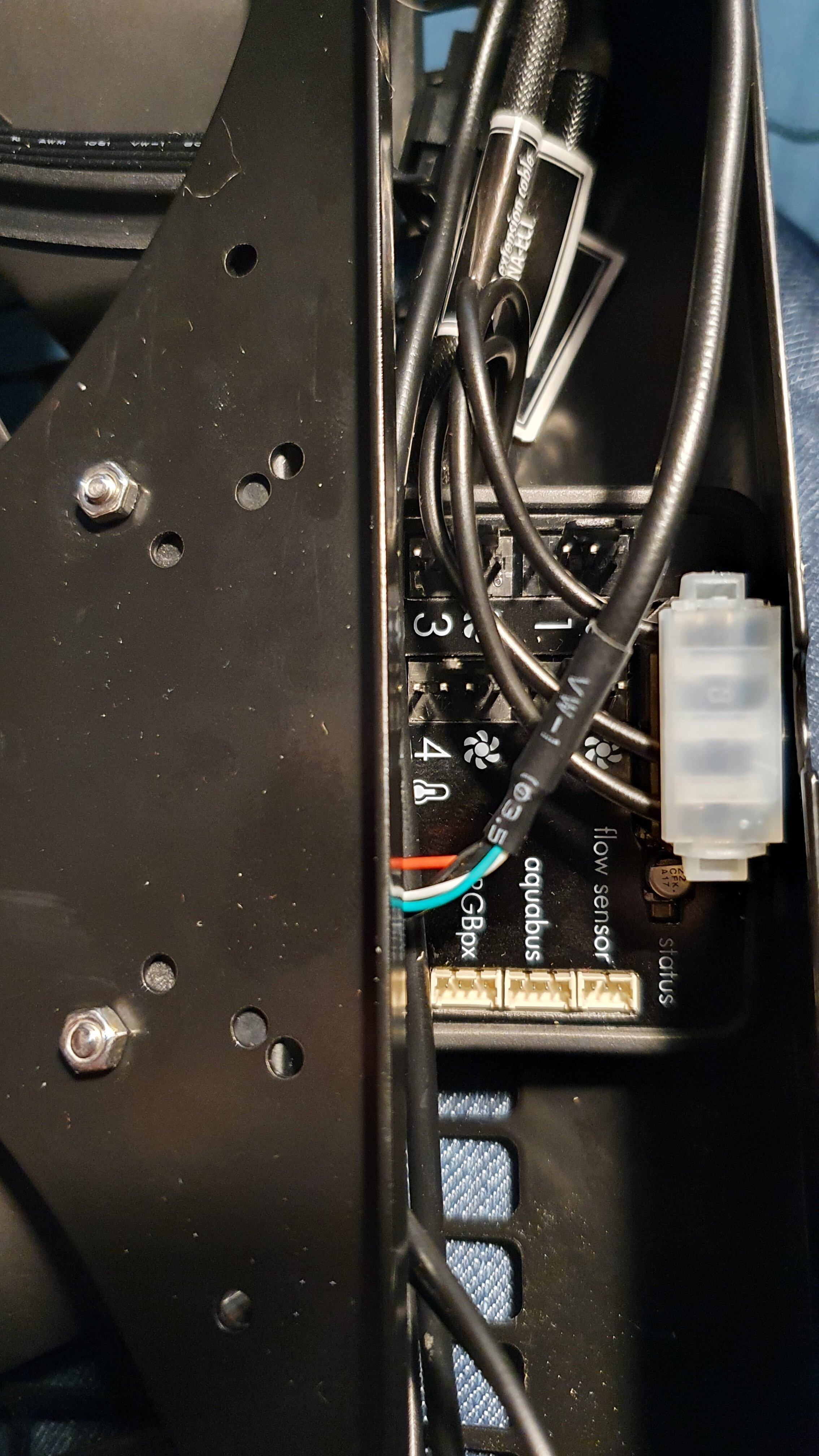

@deveth0 Gefällt mir richtig gut mit der Verkabelung. Mein Octo ist aktuell noch extern neben dem Mora. Komplett unter der Blende ist natürlich eleganter. Was hast du da für einen gewinkelten Molex Stecker verwendet?
