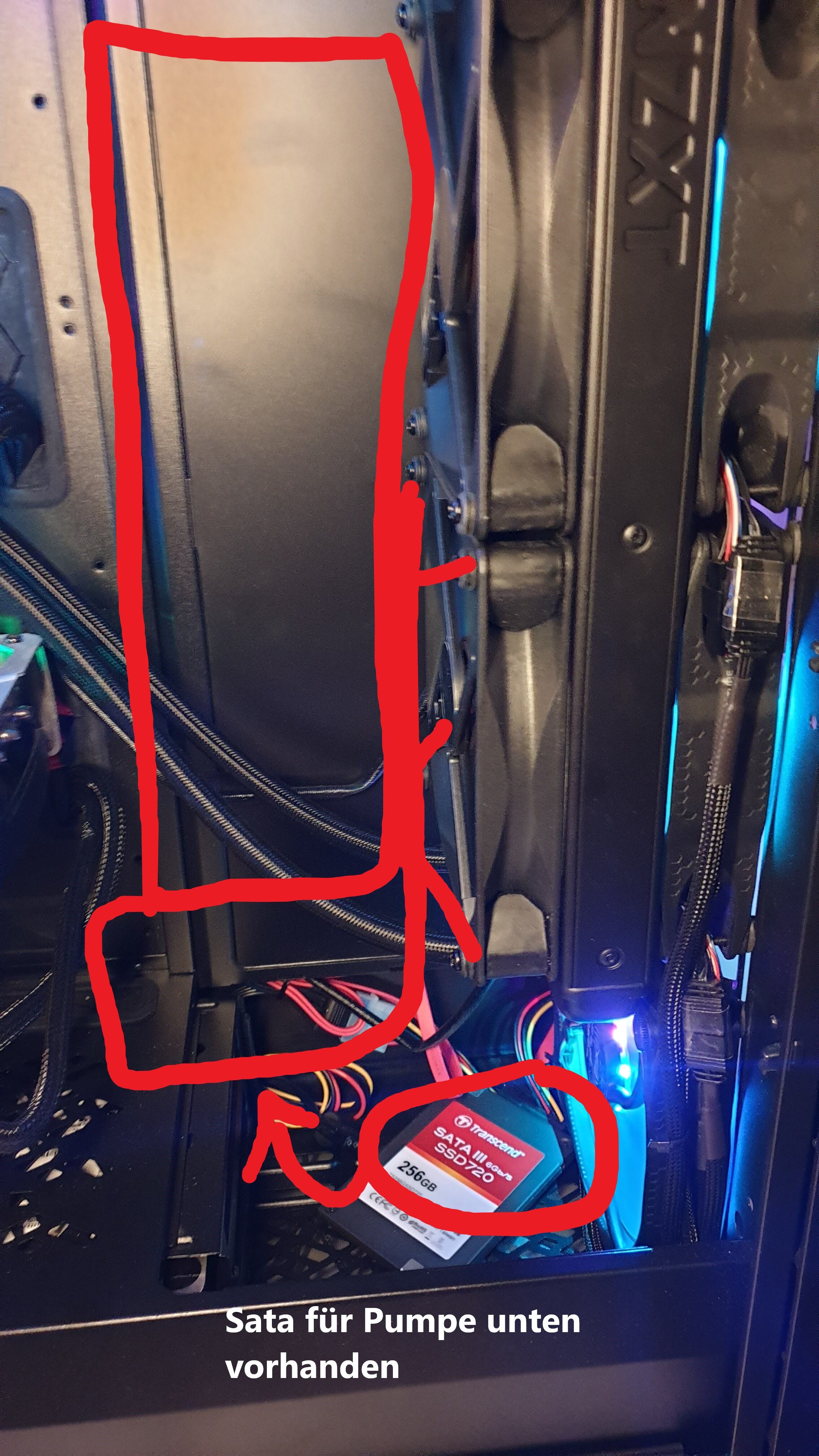

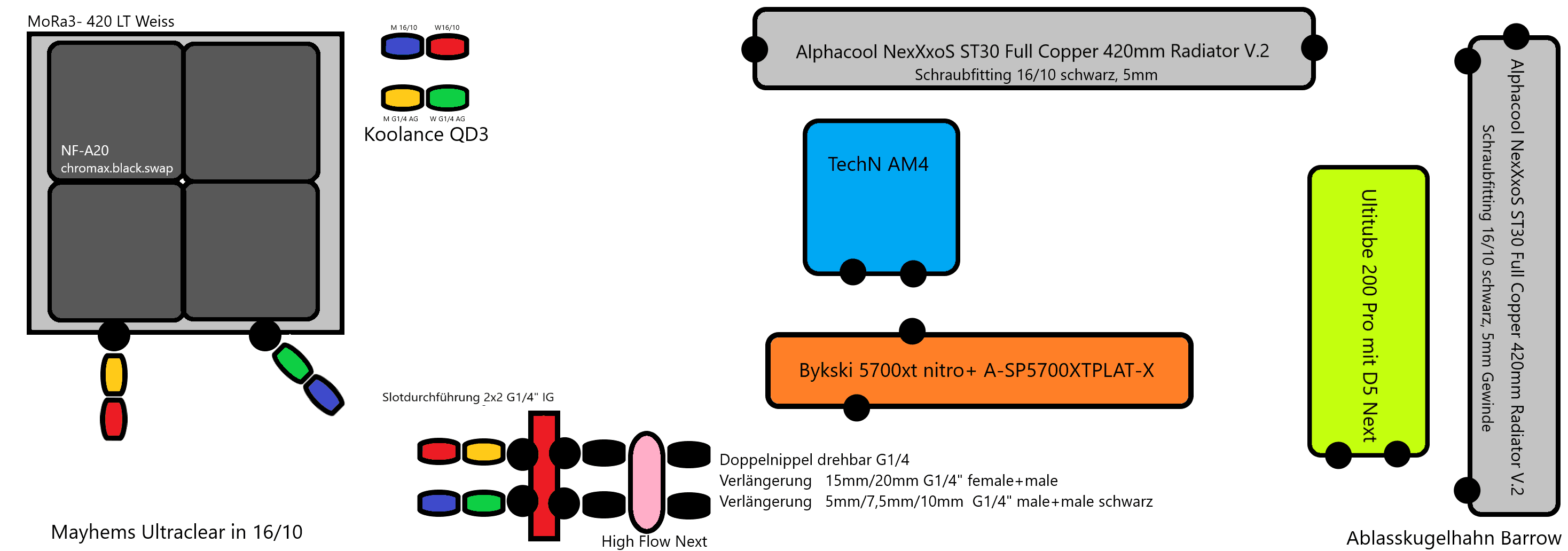

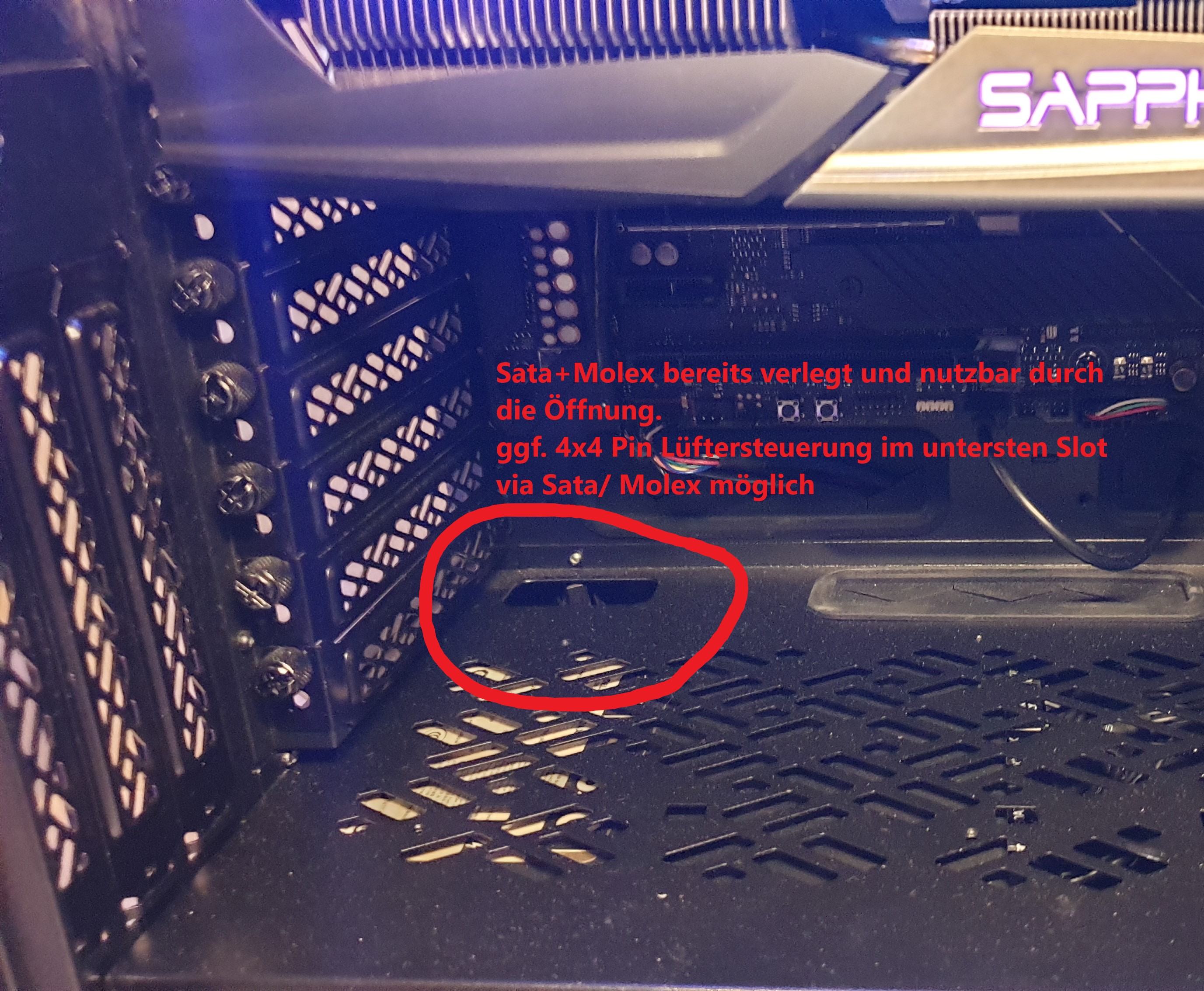

Pumpe kommt ins Gehäuse, sodass ich den PC kurzfristig ohne MoRa nutzen kann, dafür werden 2x Nexxxos St30-420 oder eben ST30+XT45 verbaut.

Dann entweder mit einem langem Lüfterkabel zum Mora oder am Mora noch ein Quadro an den Mora. Der möchte dann USB und Molex für Strom.
Ich würde es mit extra Quadro machen, denn da könntest du dann zukünftig auch noch Sensoren und LED Gebimsel anstecken. Ist aber natürlich eine Kostenfrage.
Edit: Reichen nicht 1 Paar Trenner am Rechner? Die sind natürlich Durchflussbremsen (und teuer).

Das ermöglicht mir die Option via Sata zu Molex adapter später einen Quadro für 4x NF-A20 oder einen Octo für die 9x P14 anzuschliessen.

@KaerMorhen Bau ihn in den PC, ggf per. Doppelnippel an die Slotblende? Sieht doch auch viel besser aus, wenn der intern mit verbaut ist, statt außen am Schlauch zu hängen :)
+ du hast weniger Kabel "draußen" baumeln.

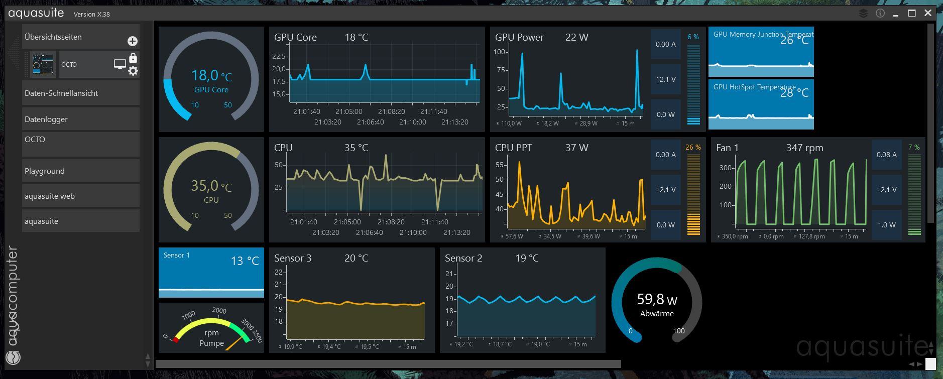

Ich teste gerade mit dem AC Octo. Wunsch Temperatur ist aktuell 19°C am Ausgang des MoRa. Um das im idle/Desktop Betrieb zu erreichen müssen die 9x P14 jede Minute einmal kurz anlaufen und durch den MoRa "hauchen". Geregelt wird die Drehzahl über die Temperatur am Ausgang. Funktioniert super, aber ich bin mir etwas unsicher ob dieses ständige An- und Ausschalten der Lüfter ne gute Sache ist. Grüner Graph.

@Roach13 Die 300rpm sind absolut silent, aber erzeugen bei mir im Keller schon zu viel Kühleistung. Im idle/Desktop Betrieb mit wenig Last kühlt sich das wasser dann immer weiter runter. Ich möchte das etwas genauer steuern.

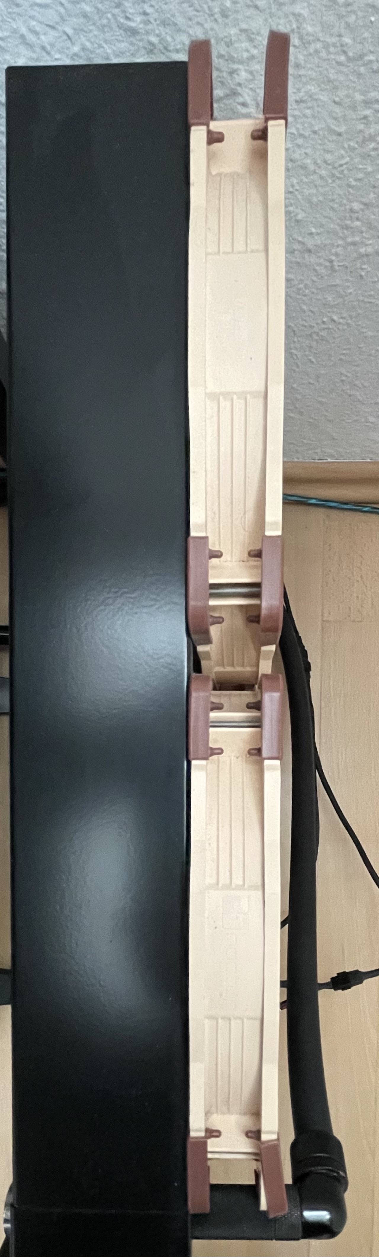

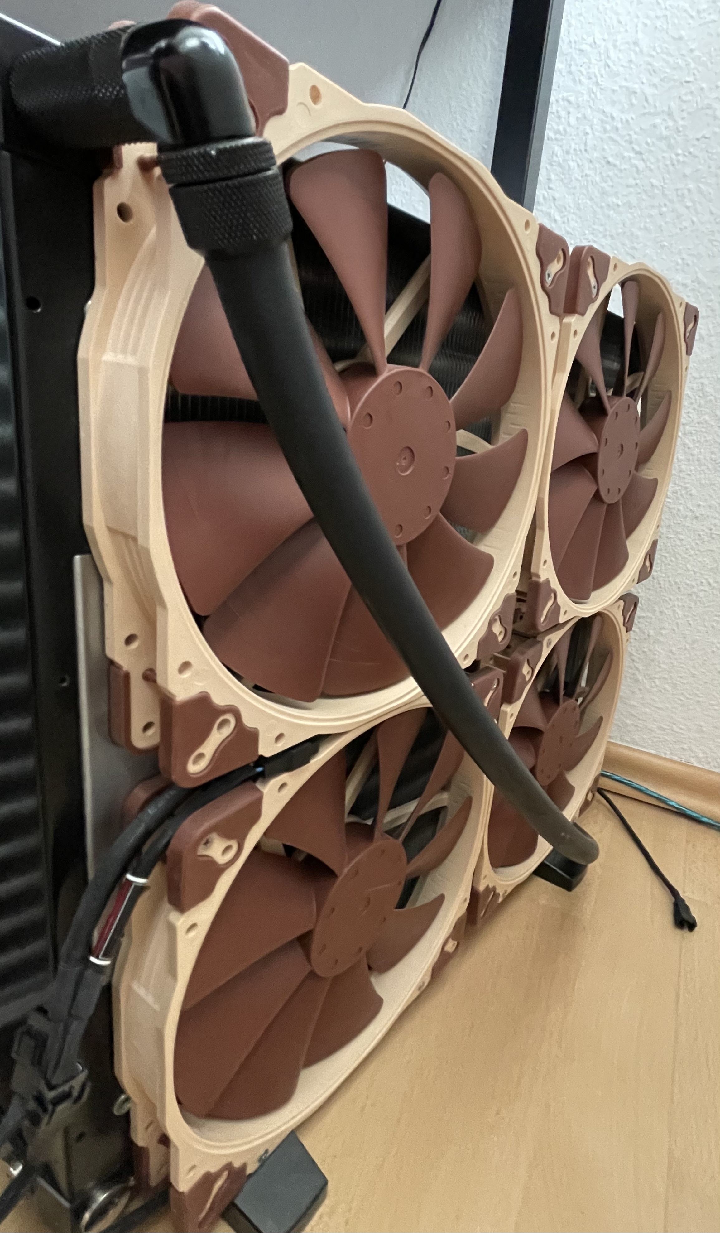

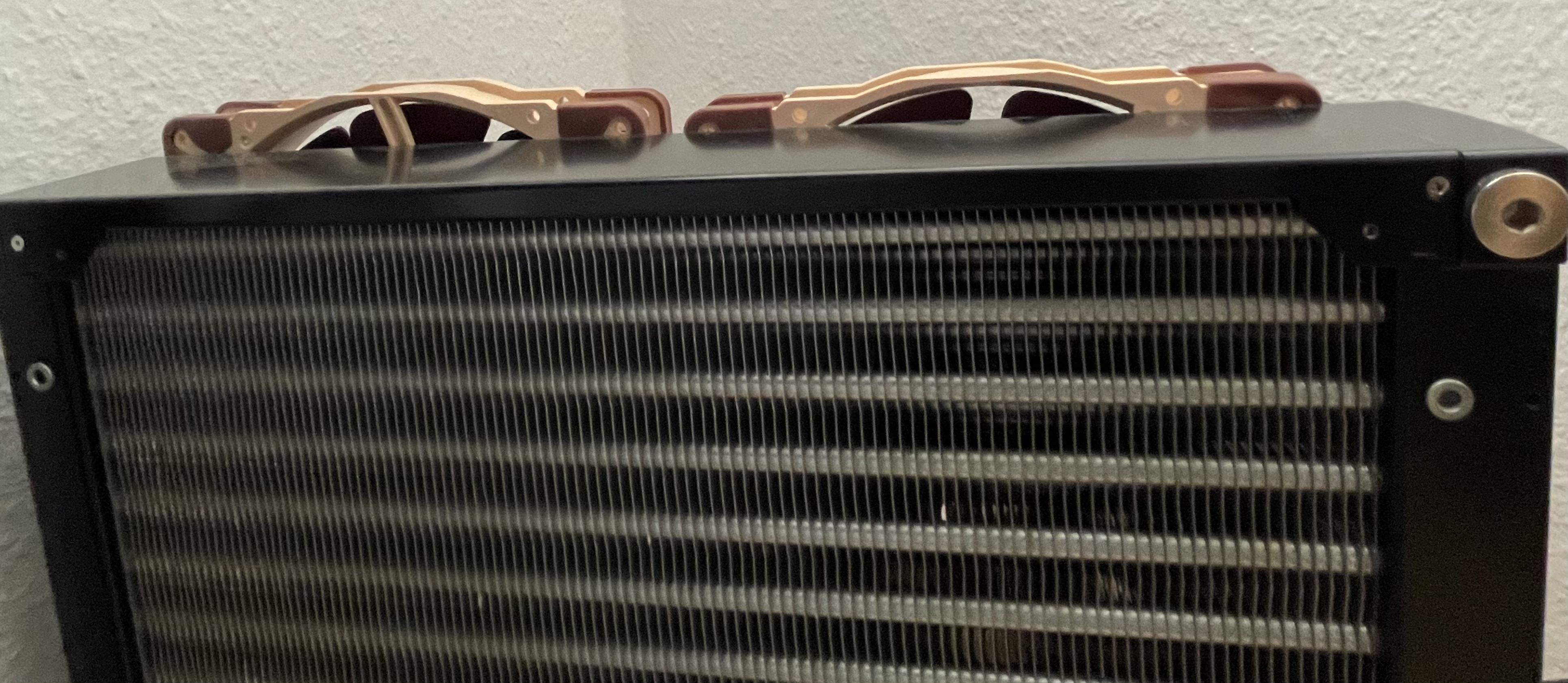

Weil ich unbedingt die Noctua NF-A20 auf einen meiner MO-RA 360 montieren wollte, habe ich einfach 8 Löcher in den Rahmen gebohrt (natürlich ohne die darunterliegenden Röhren anzubohren :-) ) und die passenden M3 Gewinde hineingeschnitten. :cool: Das Blech ist dort nur ca. 2mm stark, sodass das manuell auch kein Problem darstellt.
Hierbei sollte man aber etwas Geschick walten lassen. Wenn man an der Stelle des potentiellen Bohrlochs einen Blechstreifen oder alten Spachtel zwischen Rahmen und Kühlrippen steckt, kann man relativ bedenkenlos bohren, denn so wird nichts beschädigt.:bigok:
Ich muss aber dazu sagen, dass der modifizierte MO-RA nicht neu war, ein Gewährleistungsverlust daher ohnehin unerheblich.
Die Modifikation hat sich mehr als gelohnt, denn das lauteste ist jetzt die D5 bei 4500 RPM mit ihrem gut hörbaren Surren. :fresse: Diese Drehzahlen sind aber bei zwei MO-RA 360, einem 280er Radi, CPU & GPU Kühler sowie ca. 7m Schlauch "erforderlich", wobei die D5 auch maximal heruntergeregelt nervig brummt. Vielleicht habe ich auch einfach eine schlechte D5, quasi analog zur silicon lottery bei CPU und GPU.
Hast du mal ein Foto, wie das dann aussieht?
Aber natürlich :-)

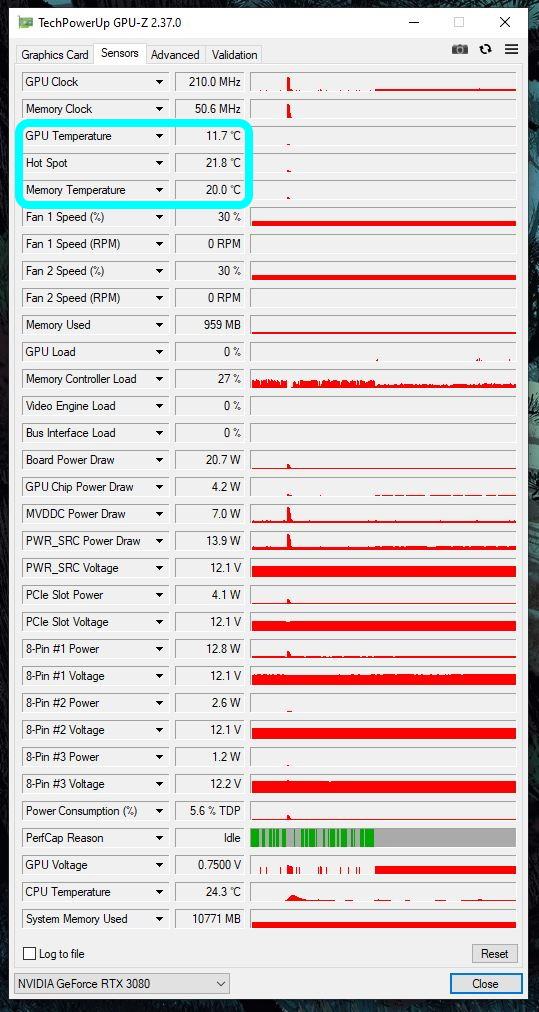

Ja, der MoRa hängt an der Wand im Keller. Dort ist es aktuell 11°C. Lasse ich im Desktop Betrieb mit wenig Last die Lüfter permanent mit auch nur 300rpm laufen, kühlt sich meine Hardware im PC nach einiger Zeit auch auf 11°C ab.
Dann bin ich aber in einem Bereich in dem Kondensation ein Thema werden könnte.
Anhang anzeigen 604957 Anhang anzeigen 604956

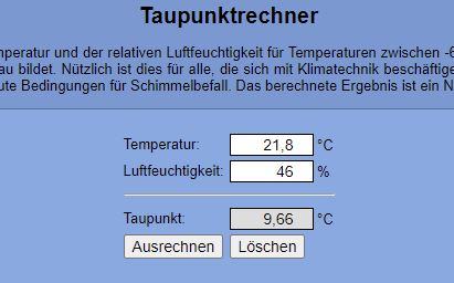

Über Temperatur und Luftfeuchtigkeit lässt sich der Taupunkt ja ganz gut bestimmen. In dem konkreten fall lag der bei mir im PC bei 9,66°C, also wenn meine Hardware kühler wird müsste ich mit Kondensation rechnen. Jetzt hatte ich die GPU im idle nur bis 11°C, aber viel Luft ist da nicht mehr.
Wenn die Luftfeuchtigkeit (vielleicht im Sommer) nur um 10% steigen sollte läge der Taupunkt schon bei 12°C. Also da sollte ich schon ein Auge drauf behalten, bzw. die Hardware erst gar nicht so weit runter kühlen. Ein anderer unangenehmer Punkt bei so kaltem Wasser im PC ist das er kühle Luft im Büro erzeugt. Fühlt sich an als ob irgendwo ein Fenster undicht ist und es "zieht".
