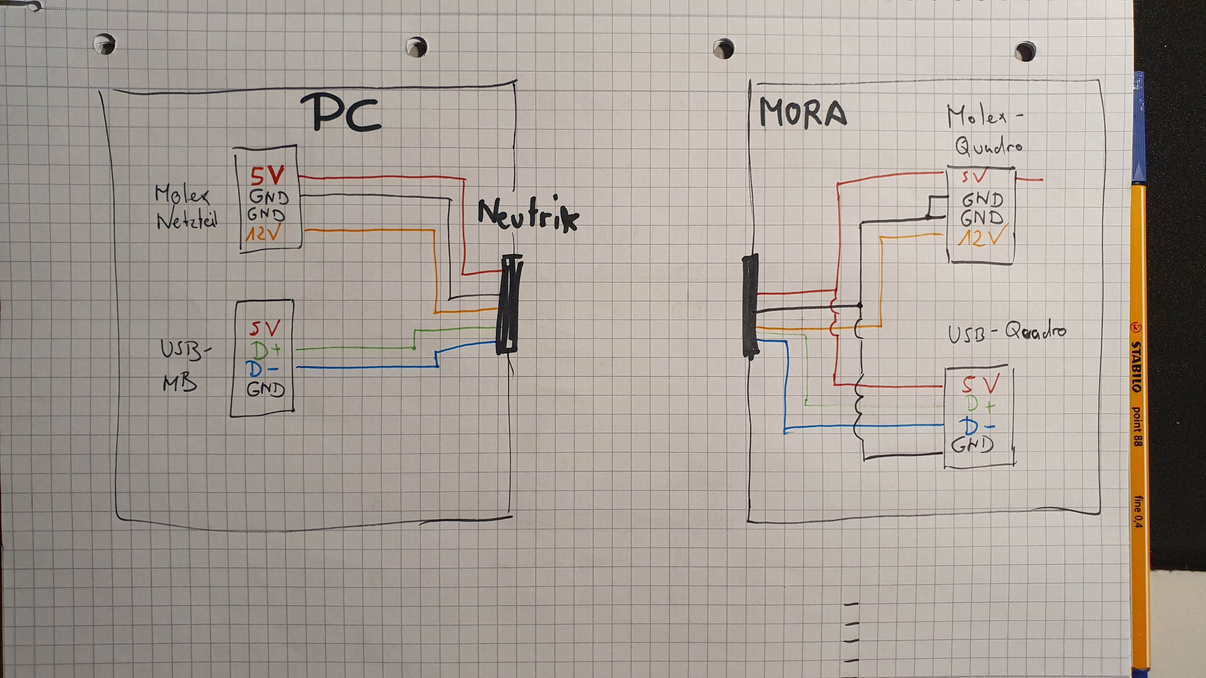

Mal schauen wie ich das löse. Unschön wären 2 x USB Kabel (liegen auch schon hier) vom Quadro zu meinem USB Hub (USB A auf Ministecker und dann jeweils ein Molex Kabel für Quadro/Octo, Farbwerk und Pumpe.
Dickes Stromkabel nur für Octo/Quadro, Farbwerk und Pumpe.

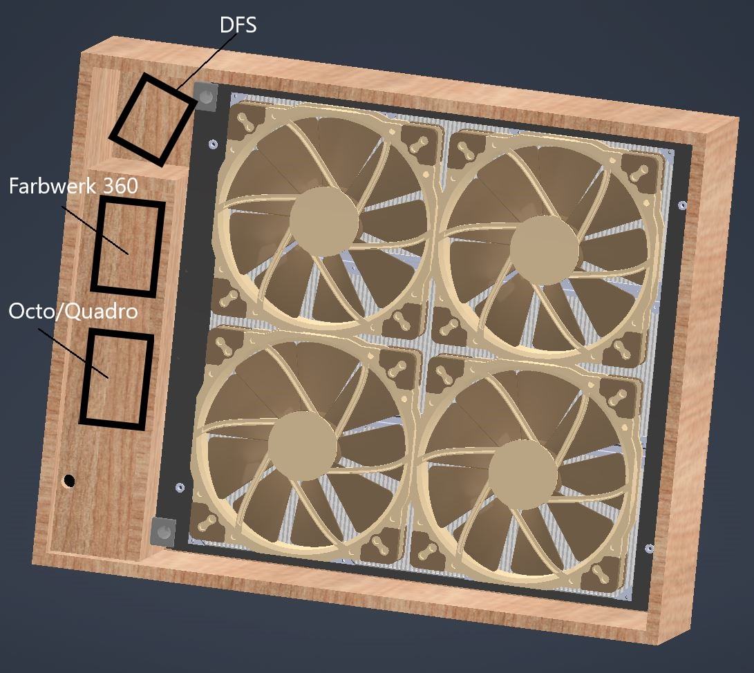

So soll das mal ungefähr aussehen mein Mora Gehäuse. Das kommt über meinen PC auf ein Regal.
Also möchtest du das in ein Holzrahmen stecken?
Ich zeichne morgen mal alles auf wie ich was verkabeln würde und würde mich freuen, wenn Ihr noch mal drüber schauen könntet. :)

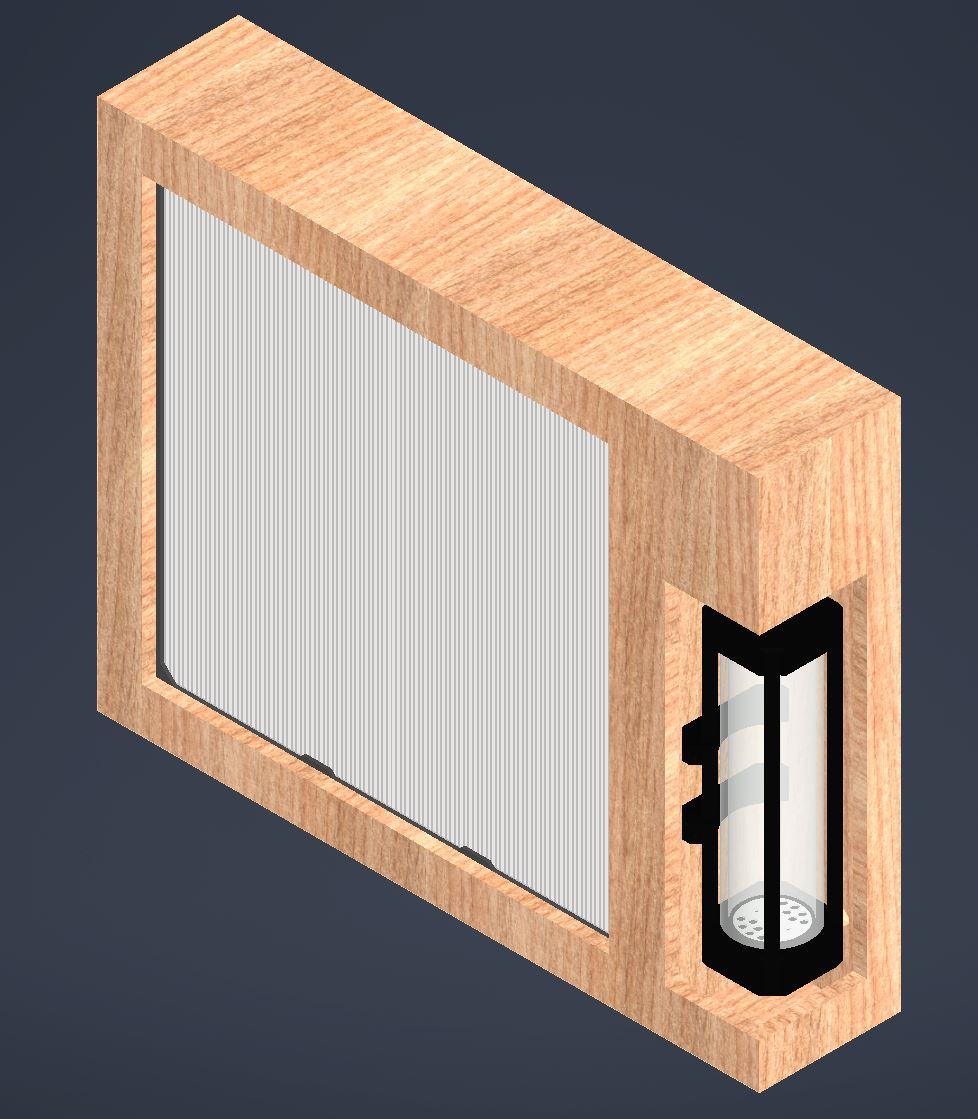

Der Mora kommt in einen Holzrahmen, das ist richtig. Kabel werden dann komplett versteckt und bestenfalls gehen dann nur die 2 Schläuche mit den Schnellkupplungen und ein dickes Kabel Strom/Datenkabel vom Mora in den PC. WAF ist wichtig in dem Fall.
Unter den Tisch möchte ich den Mora nicht packen, an die Wand will ich den auch nicht hängen usw.
Ich mach nach Feierabend mal ein Schaubild. Dann sollte alles ersichtlich sein was wo und wie angeschlossen werden soll.

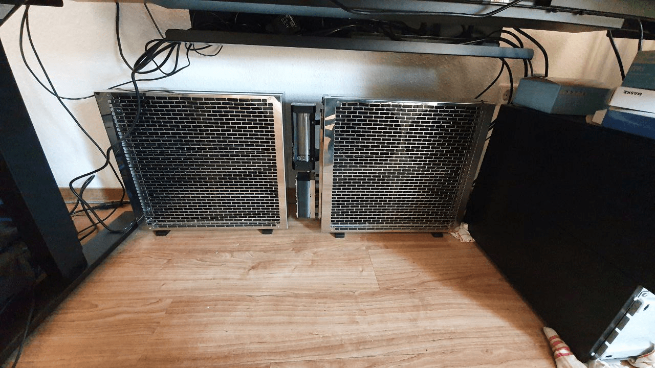

Also 2 MO-RAs übereinander verbunden/montiert?
Jo, mit Tesa Spiegelklebeband dazwischen.
Gab es da nicht auch mal eine Konstruktion wo sie übereinander und dann hinten verschaubt waren?
Schließlich gibt es ja die Bohrungen für die Wandhalterungsschrauben schon.
Kleberrückstände sind immer etwas nervig.
Würde aus Platzgründen jetzt tatsächlich auch eine solche Konstruktion anstreben.
Am besten dann noch zwischen die beiden Moras packen um den Lack zu schützen?
