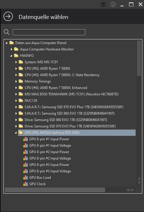

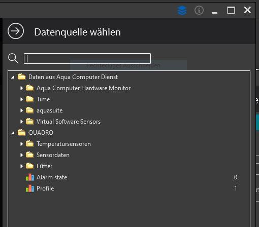

Kannst du mir da bitte fix eine Anleitung geben? HWInfo ist immer im Hintergrund an, falls relevant. Aber wie krieg ich das in die aquasuite?

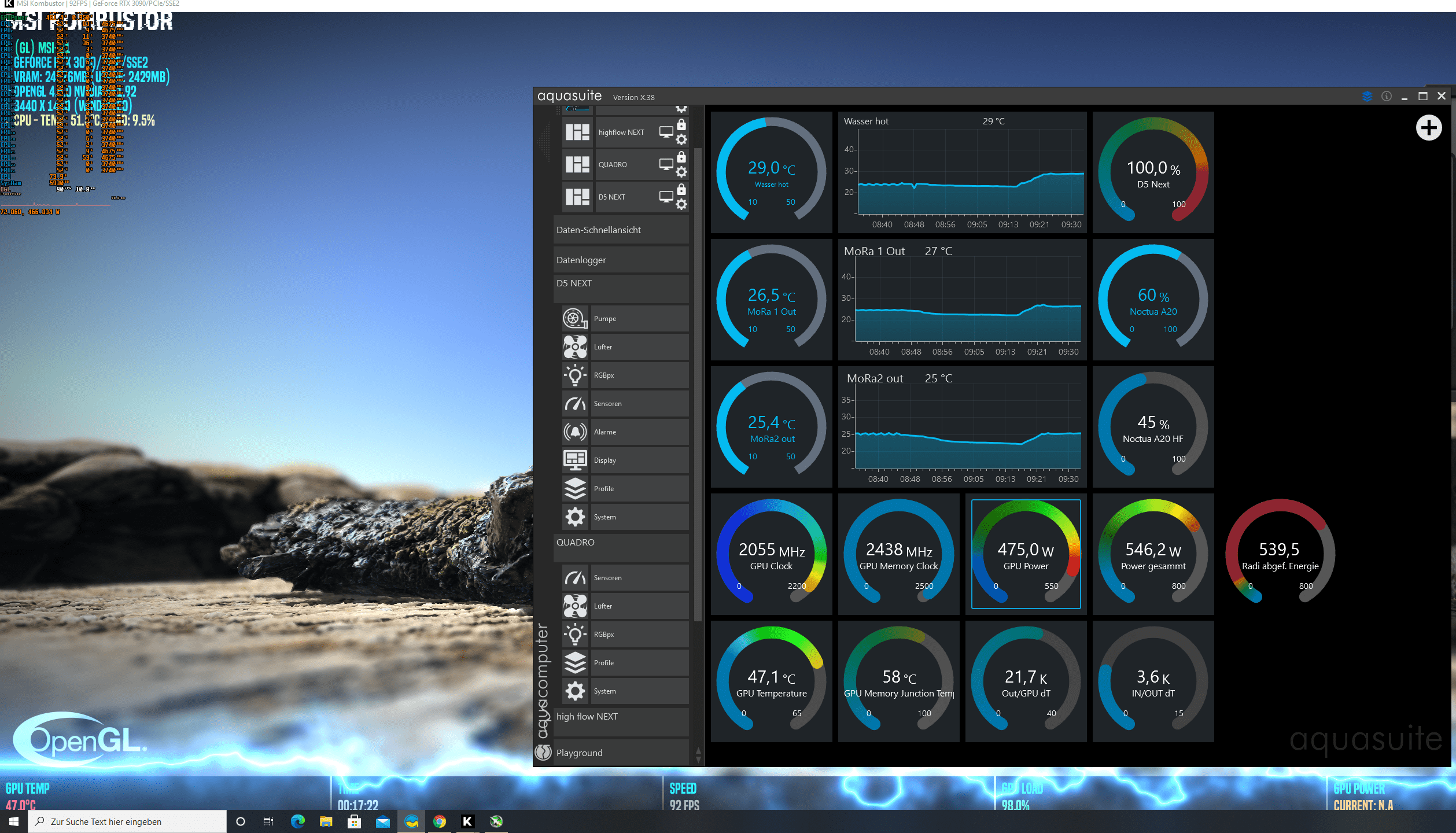

Bei mir ist aber im Idle die GPU 1,6°c kühler als das Wasser :fresse:
Falls Du HWInfo 7.0 oder neuer verwendest: In den Einstellungen muss "Shared Memory Support" explizit aktiviert werden, damit der Aquacomputer Service Zugriff darauf hat.
Dann sollte HWInfo unter "Daten aus Aqua Computer Dienst" auftauchen.

Wenn ich das auf den Screenshots oben richtig gesehen hab, verwendest Du die integrierten Sensoren der D5 Next bzw. des High Flow.
Ich habe ähnliche Erfahrungen mit dem integrierten Sensor im mps flow 100 gemacht: Der Sensor ist zieeemlich träge und zeigt gegenüber einem normalen Inline Folien-Sensor 2-3K weniger an.
Dann hatte ich auch so lustige Effekte, dass das Wasser bei der Aufheizphase des Systems vor dem Radiator 2-3K kühler war als nach dem Radiator..
Evtl gehts bei Dir eben in die andere Richtung?

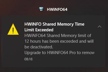

Und nicht vergessen, dass der Dienst nach 12 Stunden wieder neu aktiviert werden muss.
HA, danke das wars. :)

Jo, Nutze die von der D5 vom HF Next und einen Sensor am quadro am ersten Mora. die 3 haben untereinander eine Abweichung im Idle von 0,1x°c. Nur die GPU ist kühler , halt die 1.6-2°C . Da Trau ich eher dem Sensor auf der GK nicht. Nur weiß ich nicht wie ich das beheben kann., da man kein offset auf die GPU Temp legen kann. Ist aber auch nicht so relevant für mich. Sitz zu Hause und nicht im Labor. ;)

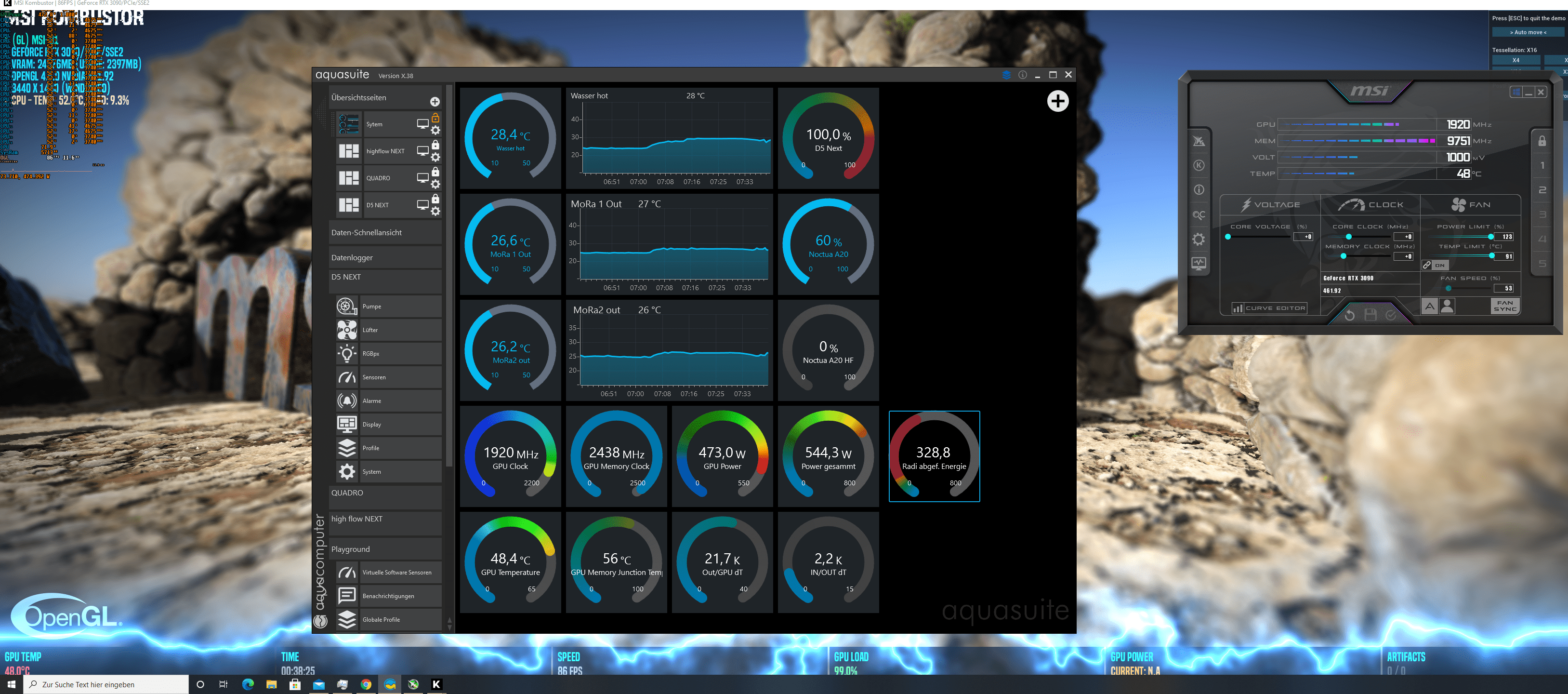

Bin gerade etwas kurz angebunden, aber so schaut es bei mir aus. Evtl fehlt der Haken bei HWinfo was blindfisch oben schrieb. Sollte dann so aussehen...

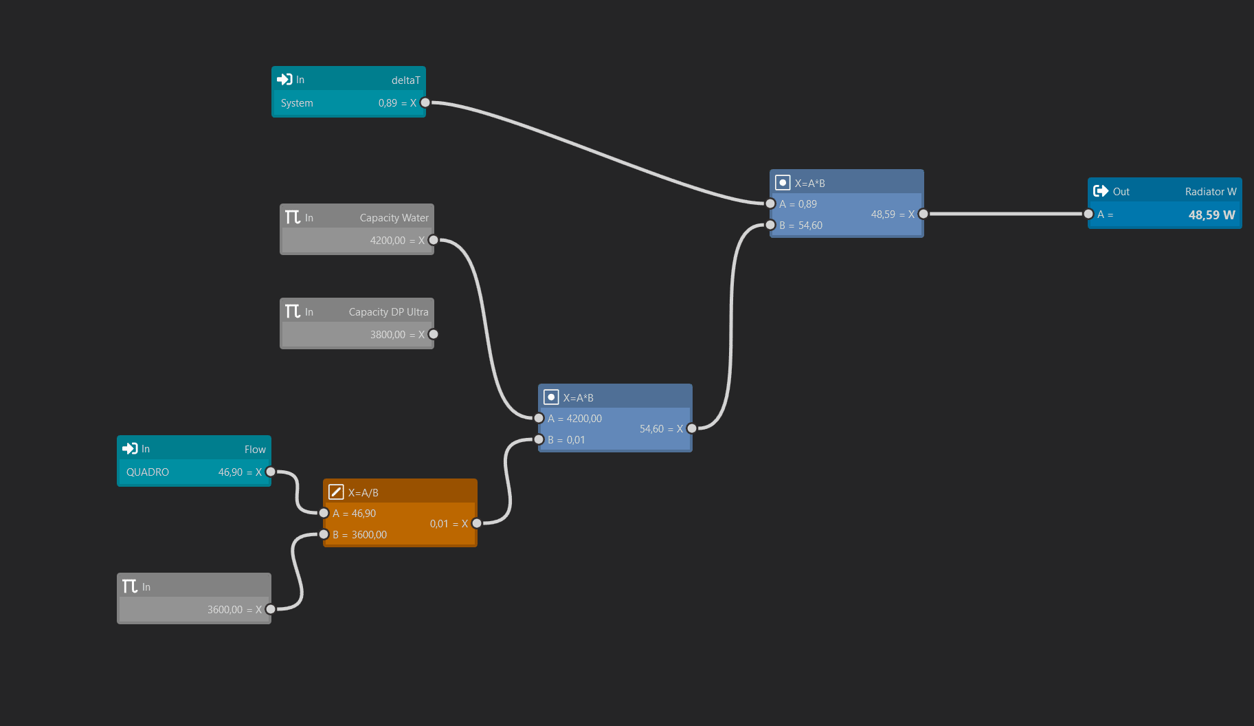

@Youngtimer / @Devil wenn ihr einen Sensor am Ein und Ausgang habt, dann könnt ihr auch recht schön berechnen (lassen), wieviel Wärme der Radiator abgibt.

Uiuiui. Jetzt gehts ans eingemachte . Sowas suche ich.
Nur, was sind das für Werte? :fresse:
Zu lange her. Aber mittlerweile gehts. Weis nicht mit was ich die 3600 in Verbindung setzten soll. Bzw was der Wert aussagt^^
Edit hmmm sek?
Jup sek, ist das einzige was Sinn ergibt in der Rechnung
Ja genau, Liter pro Stunde auf Liter pro Sekunde, dann die Wärmekapazität von Wasser und deltaT und damit die Wärmemenge in Watt
Jo, wenn man sich mühe gibt, fällt einem das verg..drängte wieder ein. Muss nur irgendwie zusehen wie ich das wärme Wasser vor den MoRa´s besser messen tue.
Im Idle hab ich mittlerweile bei dT In/Out -1,x K.
Liegts evtl. daran das die D5 die das Wasser misst im kalten Luftstrom der Gehäuselüftung hängt?
Edit: Weil die Differenze ist nicht von schlechten Eltern.
Schön, dass physik gefallen findet. Darauf achten, welche Wärmekapa man nimmt (Wasser und DP ultra sind unterschiedlich).
Am besten die Sensoren einmal kalibrieren, dann sollte das eigentlich klappen.
Ich hab zweimal den gleichen Sensor verbaut (seitlich am Ein- und Ausgang), da geht das ganz gut.
Physik mochte ich schon immer. :P
Die Wärmekapazität hab ich von DPU genommen.
Hab nun einen Sensor, der beim quadro mit bei war, mal in den AGB gehängt. Der zeigt schon ca 0,5°c mehr an als der D5next sensor
Am einfachsten hängst du die Quadro mal an nen anderen Rechner, liest die beiden Sensoren aus, ohne dass der Rechner, der am Mo-Ra hängt an ist und stellst dann das Offset so ein, dass die identisch sind.

Nach Kalibrierung definitiv stimmiger. :)
