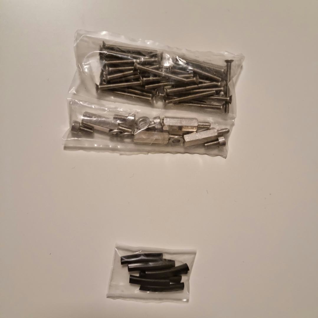

Mein MoRa ist auch da. Wofür sind eigentlich die schwarzen Dinger?
Für den 140er Lüftermount, das wird auf die Stege gesteckt und liegt dann als kleine Entkopplung auf den Lamellen auf.

Auch nicht schlecht. Wenn die Dinger etwas bringen

Die schwarzen Dinger verhindern halt dass der Stahl in die weichen Lamellen eindringt und entkoppelt eben metallisches Klackern.

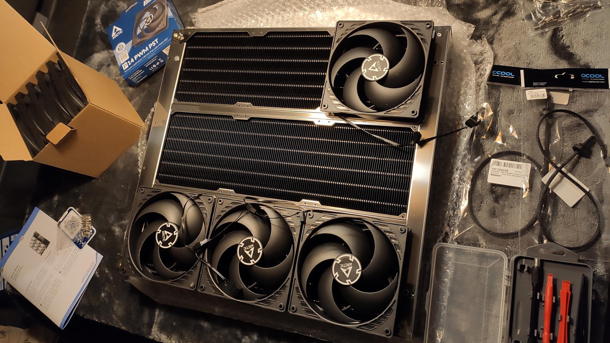

Habe 2 MO-RA 420, jeweils einseitig bestückt und mit Staubfilter. Der 2.te kam dazu weil der Staubfilter Kühlleistung klaut und Platz da war, ich wollte den Filter nicht weglassen und dann alle paar Monate die Dinger abmachen und staubsaugen, bei 9 Lüftern echt ein (verzeih mir) Arschkrampf. "On the bright side of life" waren die Teile nach 3 Jahren Benutzung quasi nicht verstaubt in einem Haushalt mit 3 Katzen.
Pumpe ist eine Aquastream Ultimate, die auch gleich alles steuert. Bei 3300 UPM läuft die bei mir ohne dass ich die wahrnehme und mit 3 Paar Schnellkupplungen, CPU und Graka Kühlblock (mit active backplate) komme ich auf knapp 70L Durchfluss laut Highflow next. Lüfter laufen auf 500 RPM und sind für mich nicht wahrnehmbar. Temperaturen sind bei 23° Raum nach 2 Stunden zocken so 37° Wasser vor MO-RA, 31-32° hinter MO-RA. Genaue Vorherwerte hab ich keine da das Jahre zurückliegt. Gekühlt wir ein Ryzen 5950 und eine 3090.

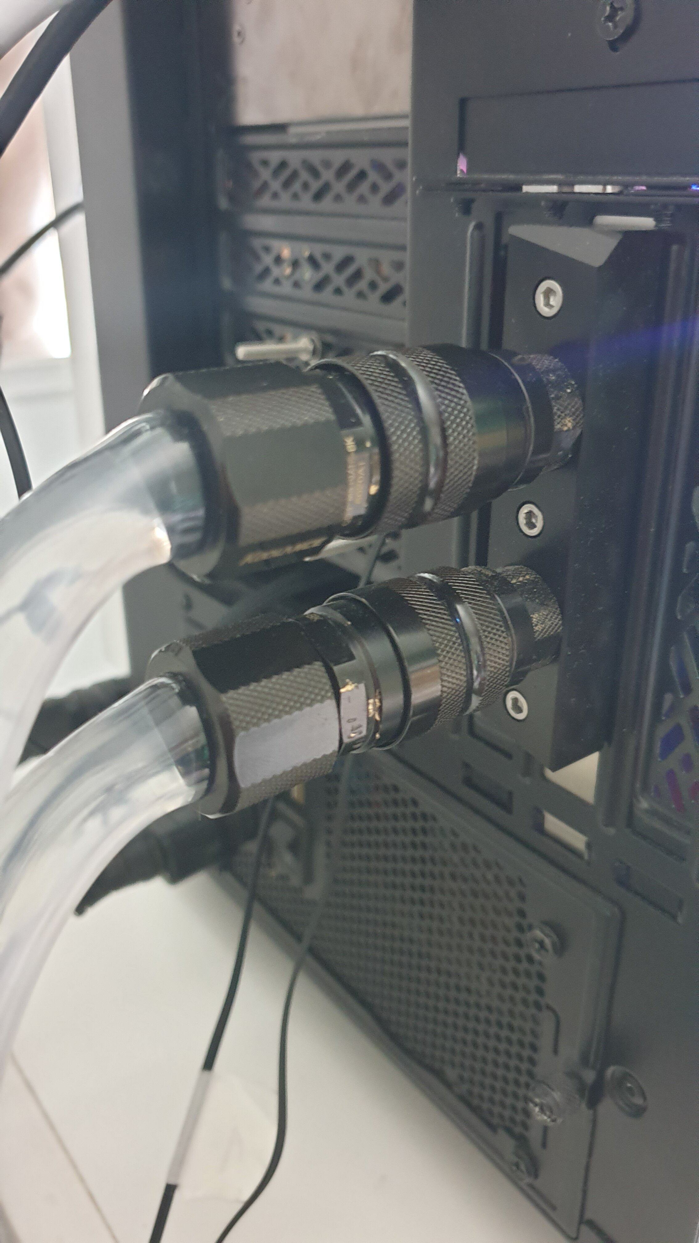

Hat Jemand female QD3 auf 1/4 AG direkt am Mo-Ra und/oder Case/Blende und kann mir sagen wie einfach/schwer das betätigen des Lösemechanismus ist?
Wollte ursprünglich jeweils am Mo-Ra und am Case den Schlach fest verbauen und in der Mitte vom Schlauch dann die QD3.
Die Flußrichtung spielt ja keine Rollte bei den QD3, allerdings vermute ich das 2 x M auf 1/4 AG einfacher / besser zu handeln ist.
Habe sowohl male und Fehler mit AG am Mo-Ra sowie der Blende, dadurch kann ich jederzeit auf internen Loop umstecken und einen ggf. weiteren Mo-Ra.

An der Blende das lösen vom Female geht ohne Probleme?
Würde das dann vermutlich vorerst genauso machen.
Wieso sollte das Probleme machen? Ich bin zwar immer am schauen ob ziehen oder schieben, aber passt, ja.
Habe gedacht das es evtl. ungünstig ist. Aber das mit dem schieben und ziehen trifft es wohl am besten :ROFLMAO:
Werde mir dann auch jeweils 1 x M und F auf AG ordern für die Blende.
Danke
4x m+w ag, 4x m+w 16/10 sinds bei mir,
ABer eben an der Slot blende m oben, w unten, am Mo-Ra w oben, m unten.
Hab das auch so dran am Mo-Ra wie von @KaerMorhen beschrieben, klappt problemlos.

Ich habe daufgrund von Platzmangel hier mit Winkeln arbeiten müssen. Nur das ich die Female an der Slotblende genommen habe, lässt sich ein wenig besser handhaben:
Mal sehen, habe jetzt jeweils einmal F und M AG bestellt. Auf dem Foto sieht es aber so aus wäre links Female und rechts Male.
Jedenfalls habe ich jetzt einmal F und M über und kann Die zum ablassen benutzen falls nötig. 😁

Der ist schon seit 2019 verschlaucht :d aber ich hatte vorher mal nur einen im Einsatz und war auch schon im Besitz des Vorgängers Mo-RA2 mit 9x120mm.
Ich kann dir sagen, dass ich aktuell mit 200w Abwärme im Idle die Fans auf 500rpm anspringen bei einer Wassertemp von 31°C und wieder ausgehen bei 27°C und die Fans sind meistens dann 6 Minuten an und dann wieder 11 Minuten aus zudem habe ich den Mora am anderen ende des raumes gestellt mit 12m EK Matt 16/10er schlauch. Betrieben von ner Doppel D5 (EKWB) auf 70l/h dauerhaft.
