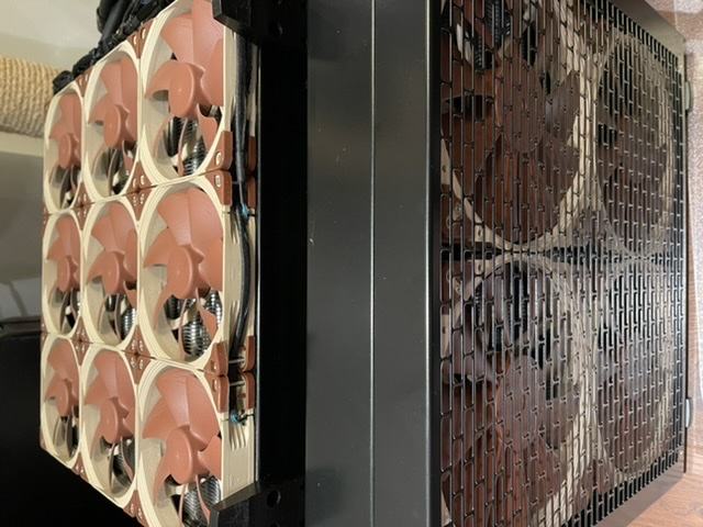

Dual MORA Setup, jetzt mit 8 x 200mm Noctuas. Deutlich weniger Kabelsalat, das verkabeln der 9 140er ist echt ein Albtraum.
Schicki ... mit dieser genialen kleinen Erfindung könntest Du den Kabelsalat sogar auf ein absolutes Minimum reduzieren:
Das passt nur nicht bei den 140ern^^
Oh verlesen, ja na dann sind die PCBs super.
Kann mir nicht vorstellen, dass das mit 8x 200 effektiv mehr bringt.
Wie haben sich denn die Temperaturen verändert? Hast du eine Pumpe verbaut? Wie hat sich der Durchfluss verändert? Ich bin auch am überlegen, ob ein 2ter MORA Sinn macht :)
Wenn ich das richtig verstehe, hat er Push/Pull, keine zwei Mo-Ras.
