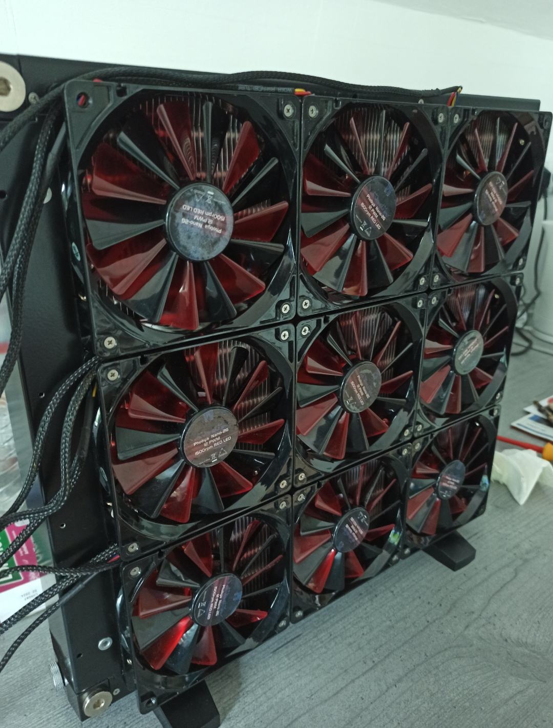

Mein zweiter .
Lüfter werden noch gehen die guten Silverstone getauscht . Damit es gleich ausschaut
