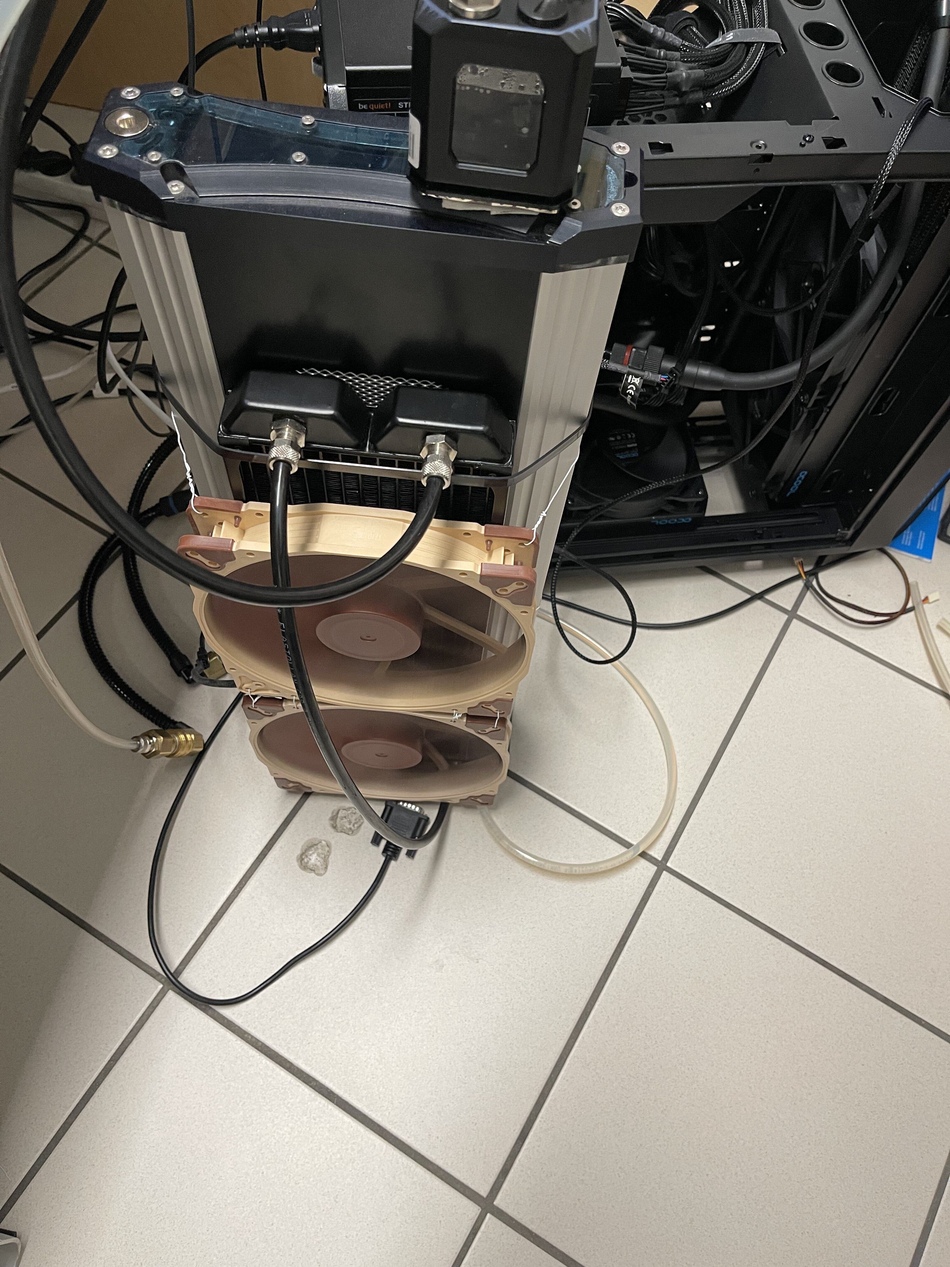

Hab ne Bastelei mit nen acuaduct und nen 420ger Radi plus 2 20er nf20 Lüfter (sieht aus wie be Bombe) aber es bringt so gut wie nichts und bremst stark den durchfluss (die Pumpe vom acuaduct zieht mir Zuviel Strom… und ist aus)
Dann werd ich wohl gleich die richtige Version bestellen müssen.
@JPCM hast du mal ein Bild? 😅
Huch, wieviel frisst die Pumpe denn? Ich würde fast vermuten, dass der Durchfluss durch die deaktivierte Pumpe eingeschränkt wird, hast du mal geschaut, ob man da das Rad ausbauen kann?
@Helojumper kann ich am Montag machen, ihr werdet mich aber auslachen 😉 oder Albträume bekommen.
@deveth0 glaub mehr als 20watt hat das acuaduct gezogen.
Das Aquaduct aufzuschrauben erfordert Skills die ich nicht habe… wirst du am Bild, das sich jumper gewünscht hat, merken.
Dann würde ich das Teil verkaufen und einen wirklichen Radiator ohne Steuerung usw hinstellen :)

Finde ich ehrlich gesagt auch logisch bei dem Aufbau.
Die Schläuche sind so dünn, dass alleine die schon eine extrem starke Restriktion darstellen.
Zudem hast du das Problem, dass der eine Radi die warme Luft des anderen abkriegt.
Wenn du den 280er Radi neben den Tower stellen würdest, wäre der Effekt schon deutlich größer. Und bei dickeren Schläuchen wäre mehr Durchfluss drinnen.
Finde deine Bombe jetzt nicht schlimm, aber hat halt Schwächen.
Schon auch ... wie soll ich sagen: originell :bigok:
Aber mit den Tipps von Helojumper sollte schon was zu reißen sein.
