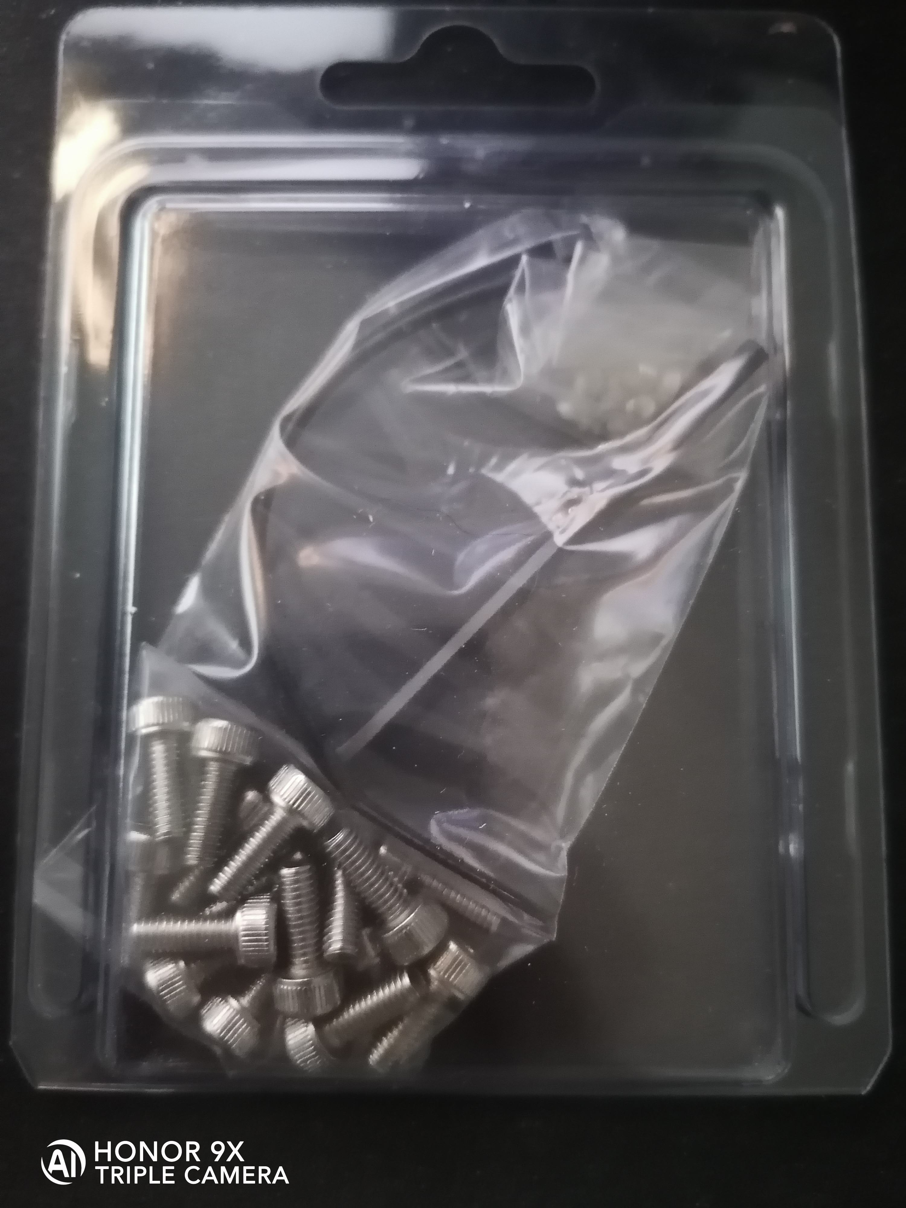

Meinen 420 NF20 Gerade ausgepackt und stark gewundert.... alles 10 mm kurze Schrauben, die Anleitung spricht von 30mm langen Schrauben. Soll man die 10mm Schrauben seitlich in in den Rahmen des Lüfters rein fummeln und die Anleitung wurde noch nicht aktualisiert oder wurden mir die falschen Schrauben geliefert?
Bei mir waren immer 30er für die Noctuas dabei - waren allerdings alle drei noch nicht die NF20 Version.
Sind es denn 16x M4 Schrauben, oder ganz was anderes?
War bei mir ebenfalls so, der Einbau mit den kurzen Schrauben läuft so wie Du vermutest. Ist eigentlich auch kein Problem, der Innensechskant ist ja lang genug, um von aussen zu schrauben.
Evtl. macht es Sinn um zu vermeiden, dass die Schraubenköpfe aussen überstehen, falls eine Blende drüber kommt?

Seit ein paar Stunden habe ich es nun geschafft, dass meine NF-A20 am Mora befestigt sind inkl der weißen Blende, sodass ich später diese braunen Lüfter nicht mehr ganz so stark sehe oder sollte ich mir eine Katze holen, diese nicht in Versuchung kommen an den sich drehenden Lüfter zu spielen mit ihren Pfoten. Mit der weißen blende sehe ich nun auch weniger, dass ich nun doch nicht bereue die komplett weiße version vom 420er mora gekauft zu haben. Die braunen Lüfter sehe ich später auch nicht mehr, da ich den mora mit der blende unter meinen Tisch in Richtung meiner Füße stellen werden. Auf der Rückseite werde ich das kabel Management zwischen meinem PC und mora abhalten. Wenn alles läuft habe ich hier schon passende Kabel-Schläuche, die ich drum packen kann sodass man auch nicht die kompletten Kabel wild rumfliegen sieht. Soll ja vernünftig aussehen.
die schrauben für meine A20 waren ca 10mm lang und passten problemlos in die Lüfter bzw. an die Blende für meinen Mora (falls das einem weiterhilft, es sind diese schrauben)

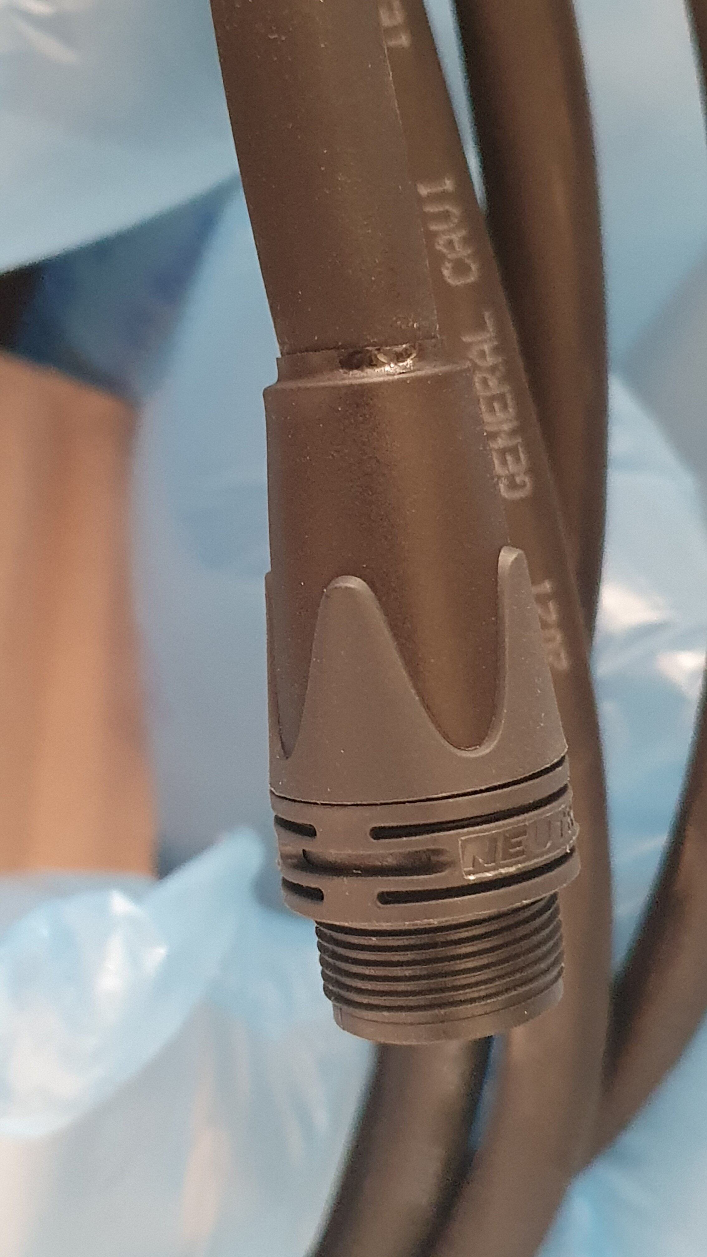

Hallo zusammen,
ich hab Mal noch eine Frage zum Neutrix-Kabel:
Ich brauche ja lediglich 3 Kabel vom Molex und 2-3 vom USB Header. Was macht ihr mit den restlichen Kabeln? Einfach abschneiden und isolieren?

Die Tage ist die Meterware an Kabeln gekommen - uA 4G1.5 für den Strom zwischen PC und Verteilerbox
Das passt aber auch nur gerade so in die großen Neutrik Tüllen rein :d

Hallo zusammen,
Du brauchst 12V, 5V und GND und auf USB Seite D+ und D-.
Was meinst du denn mit den restlichen Kabeln?
Wenn du die Kabel selbst crimpst, dann belegst du nur die notwendigen.
Lötest du vorhandene Kabel um? Dann hast du ja z. B. auf PC Seite am "Molex" einen GND übrig.
Das würde ich einfach aus dem Stecker entfernen. Kann man mega einfach mit einer Pinzette machen.
Gleiches bei den Dupont Steckern, einfach mit einem kleinen Schraubendreher die kleinen Plastiknasen anheben, dann geht das Kabel raus.
Abschneiden und abisolieren würde ich nicht machen.

Molex ist ja schon gecrimpt, da ist der Querschnitt zu groß für den Neutrix Stecker/Buchse. Daher musste ich abschneiden. Beim USB Kabel hab ich es dann auch so gemacht. 😅
Evtl. noch die Abschirmung parralel zur Erdung?
Ich würde halt schauen dass ich ein Kabel nehme mit nicht zuviel Litzen jedoch einer als Reserve, alternative wären einzelne Litzen.
Es sind ja noch eine Grd auf molex Seite und ein Grd auf Usb-Seite übrig. Die sind ja laut deiner Anleitung nicht verwendet.

Einzelne Litzen hat bei mir z. B. nicht gekappt. Habe dann das Tasker Kabel bestellt und das geht ohne Probleme.
Okay, wir reden scheinbar aneinander vorbei. Ich spreche von der PC/Netzteil Seite. Am Neutrik-Stecker muss natürlich alles gelötet werden.
Trotzdem kann man doch vom 4 Pin-Molex-Stecker einfach ein Kabel entfernen und dann hat man auch keins mehr übrig.
Auf USB-Seite sollte auch noch 5V übrig sein. Die holst du dir dann am Mo-Ra Seite wieder von deiner Molex-Seite.
Eigentlich ist doch die Zeichnung von KaerMorhen prima, da sieht man direkt, was man vorher holt.
Die Zeichnung ist auch super, hab mir noch die Farben ran geschrieben und dann hat es denke ich Mal gepasst. Ich hab fertige Kabel benutzt, die ausgepinnt und dann gelötet. Daher frag ich was mit dem Rest passiert...
Ist ja beim 220 Volt Strom auch so, dass man 5 adrige Kabel manchmal einfach nicht brauch und dann die restlichen einfach tot legt.
Ehre, wem Ehre gebührt - Du meinst sicherlich die Zeichnung, aus dem Neutrik-Link in der Signatur von @KaerMorhen, richtig?
Das unbestritten einmalige Kunstwerk hat @deveth0 gestaltet :bigok:
Ganz genau. Die habe ich mir ausgedruckt und unters Kopfkissen gelegt. :-)
Naja, zumindest hat es mir beim Löten echt gute Dienste erwiesen. Jetzt ist das Blatt voller Lötfett.
Du meinst mit den ausgepinnten Kabeln? die werden nicht benötigt und wenn sie ausgepinnt sind, dann ist das für mich kein Rest mehr. 8-)
Auf PC Seite nimmst du einmal GND vom Molex weg und auf Mo-Ra-Seite teilst du dann GND auf beide Pins auf.
Mit USB ist es das gleiche. Da nimmst du GND und 5V weg und holst dir diese dann auf Mo-Ra Seite direkt vom Netzteil, also deinen "MOLEX" Kabeln.
