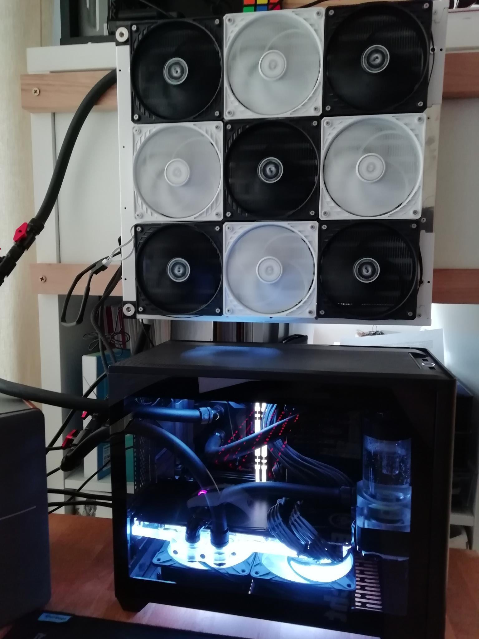

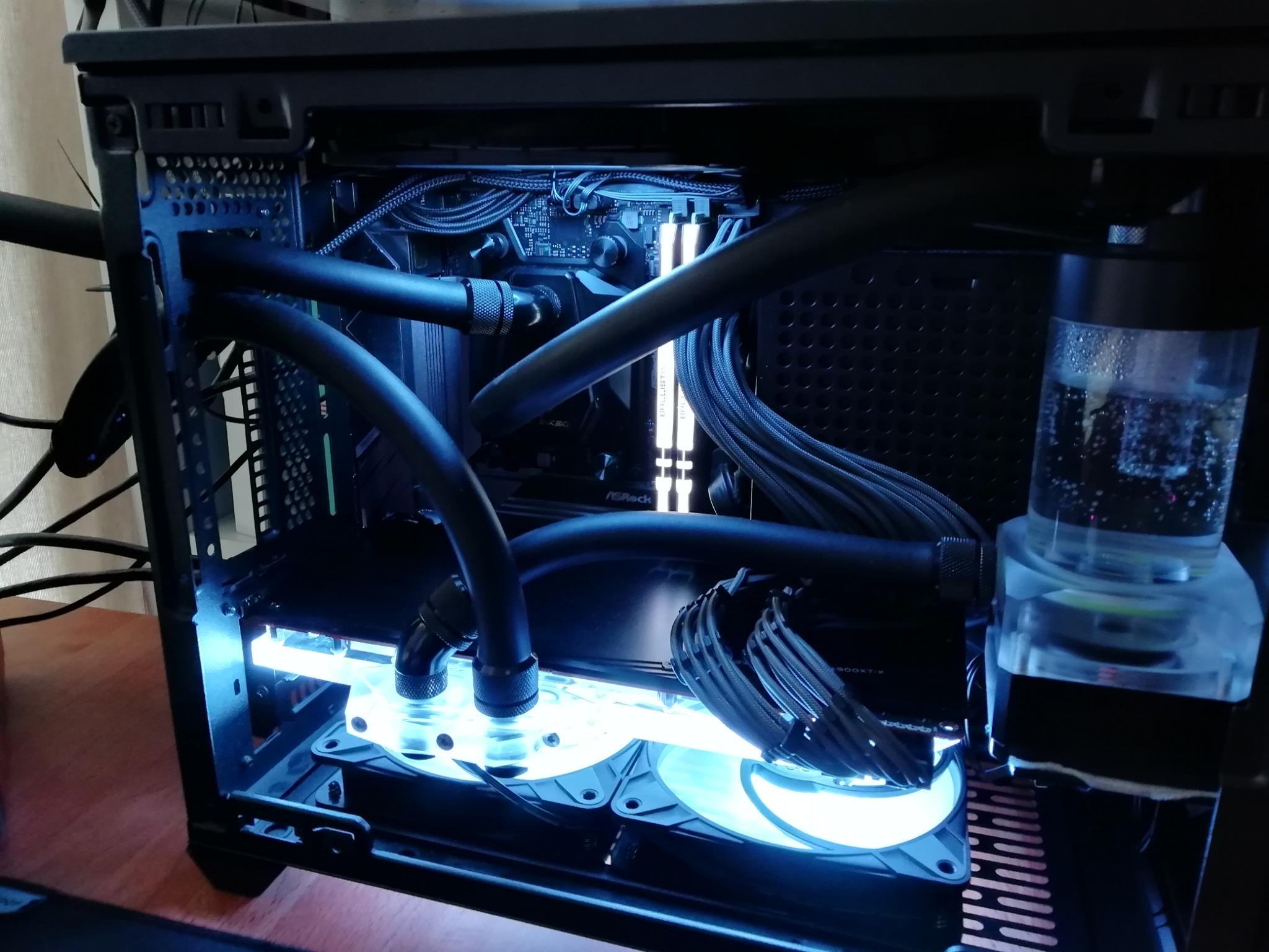

Hier ist kürzlich auch der Mora eingezogen. Bin gestern endlich dazu gekommen, mal alles umzubauen. Hat auch fast den ganzen Tag gedauert. :LOL:
DIe Schläuche sind jetzt sicherlich nicht super schick verlegt, aber ich bin es zufreiden. Leider hat die Watercool Slotdurchführung sich nicht montieren lassen, deshalb gehen die nun einfach so raus.
Nach dem zu Anfang noch zwei Lecks (1 großes, 1 kleines) auftraten, läuft nun alles und ich bin absolut begeistert von den Temperaturen. Im Idle laufen die P12 mit ~500 Umdrehungen und die Pumpe mit ~ 1950 Umdrehungen, was in meinem Umfeld nahezu lautlos ist. Über den Quadro habe ich Pumpe und Lüfter so konfiguriert, dass ab 30°C Wassertemperatur beides langsam hochregelt, sodass sich beim Spielen das Wasser auf 31°C ca einpendelt. Temps der Grafikkarte sind absolut genial, verglichen zu vorher: Chip liegt beim Spielen so an bei 45-50°C, der Hotspot bei 60°C, Speicher bei 55°C. Unter Luft waren das 80°C für Chip und Speicher und 100°C für Hotspot.
verwendete Materialien: Bykski GPU-Block, Kryonaut Wärmeleitpaste, Alphacool Ultra Soft Pads (1,0mm + 0,5mm), Barrow SPB17-v2 Pumpe
Ein großes Dankeschön geht raus an diesen Thread hier und das ganze Wasserkühlungsforum insgesamt. Was sich hier an Infos findet, was an Hilfestellung bei allen Fragen gegeben wird, ist wirklich großartig. :-)(y)

Das schwarz/weiß Karo sieht mal geil aus (y)
merci! so eine hatte ich mal gesucht :)
Das Ding ist halt auch nicht besser, wenn das Problem die Stege zwischen zwei Slots sind. Hab ich selber hier, zusammen mit der Watercool-Blende. An sich finde ich beide nicht gut, schlicht weil die Lösung über einen Slot nicht gut ist, aber wenn ich die Wahl hätte, würde ich zur Watercool-Blende greifen.
Ich hab auch beide blende was mir an der Watercool blende nicht gefällt das sie im vergleich eine Verengung im Durchlass hat. Und die oben gezeigt nicht so extrem wie die Watercool + ich konnte den Molex mit durchlegen

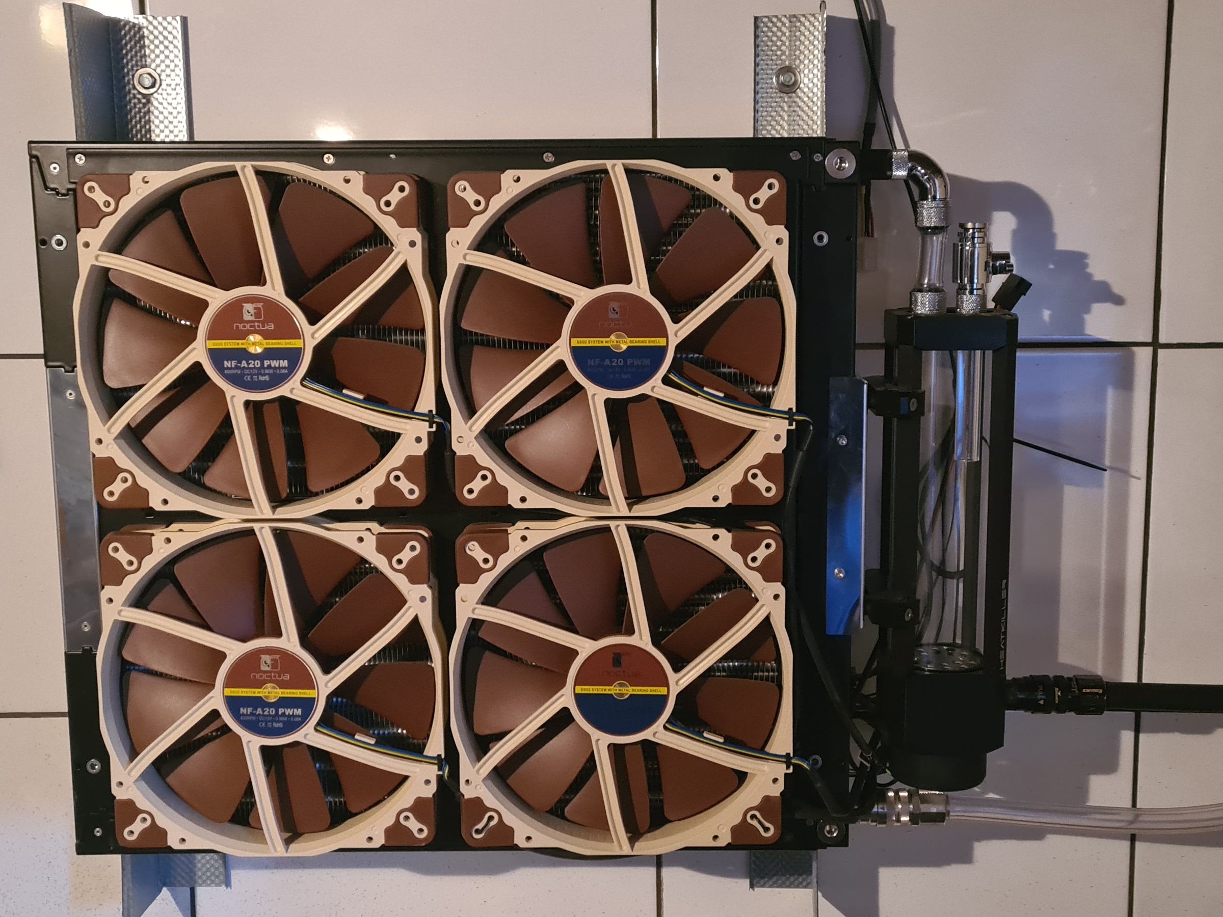

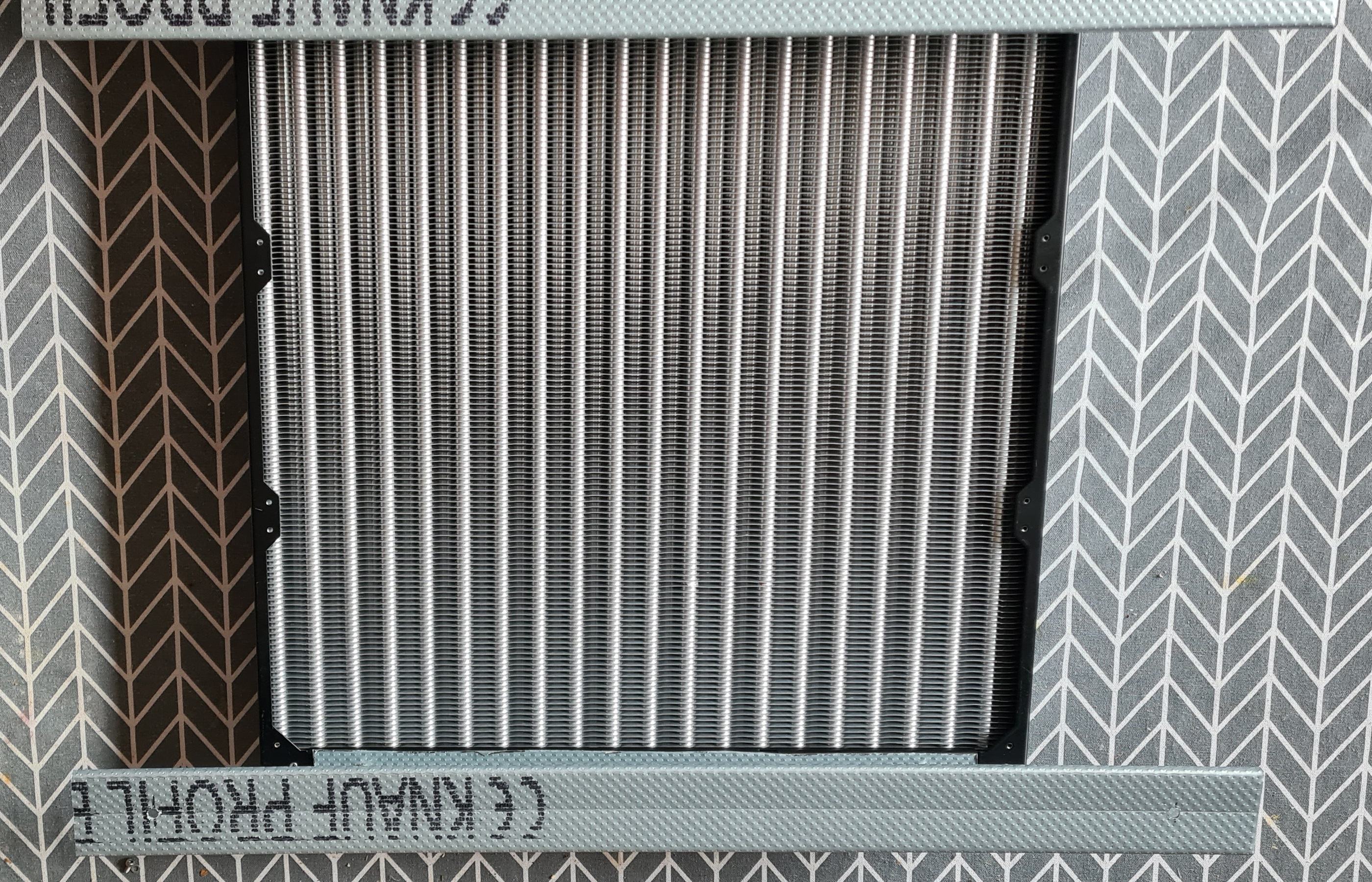

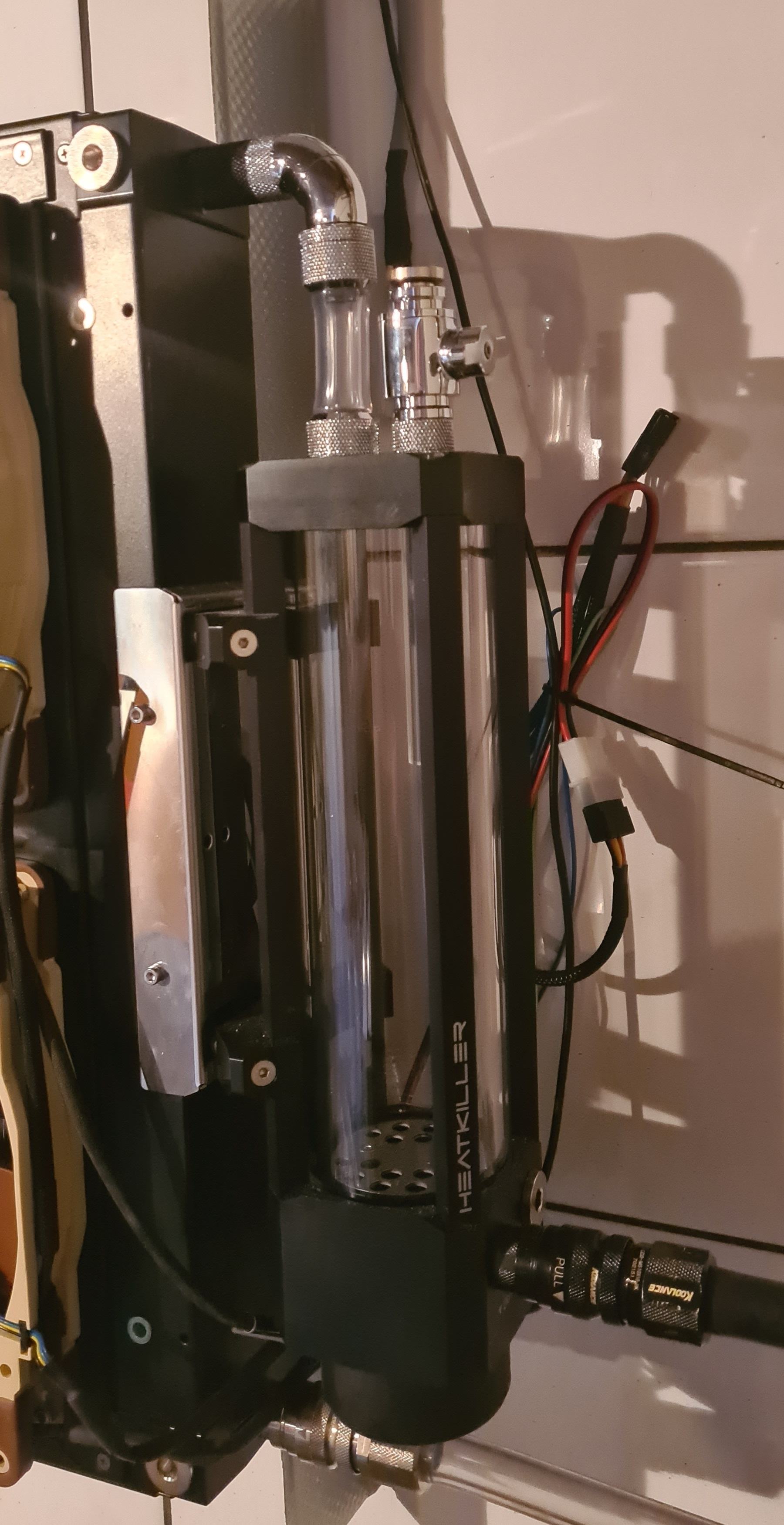

So, der Kaventsmann hängt an der Wand:

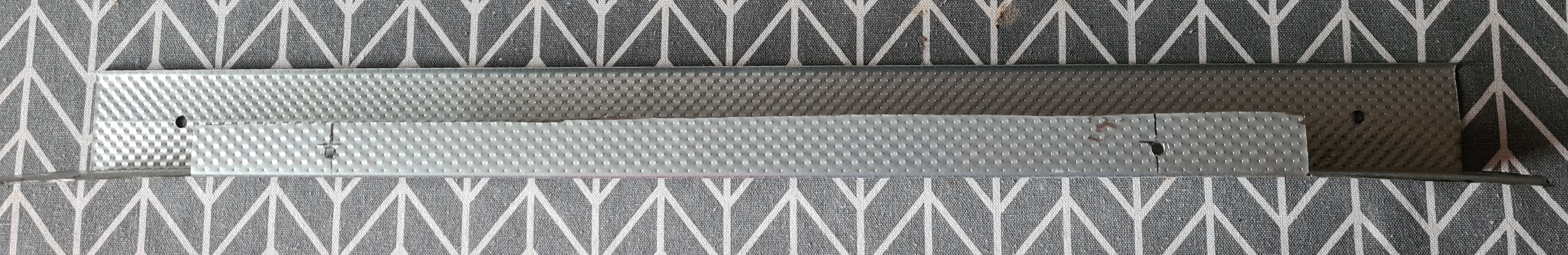

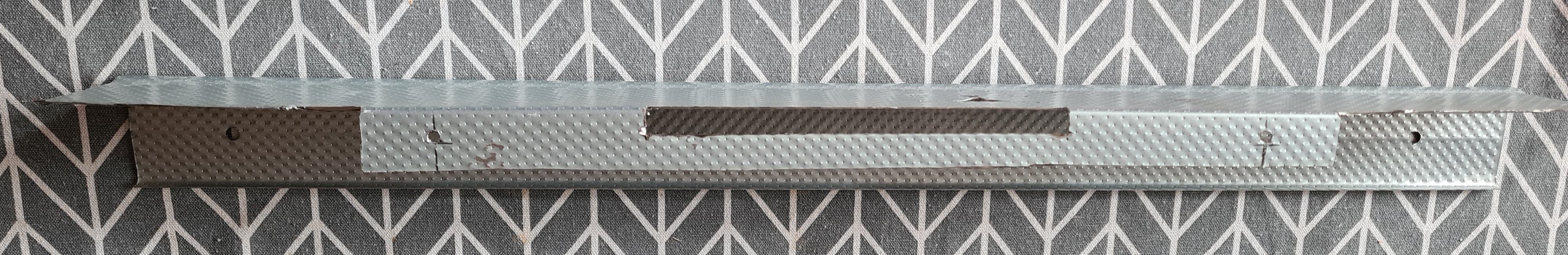

Schritt 1: Anfertigen der Halterungen (aus übrig gebliebenen Knauf CW-Profilen)

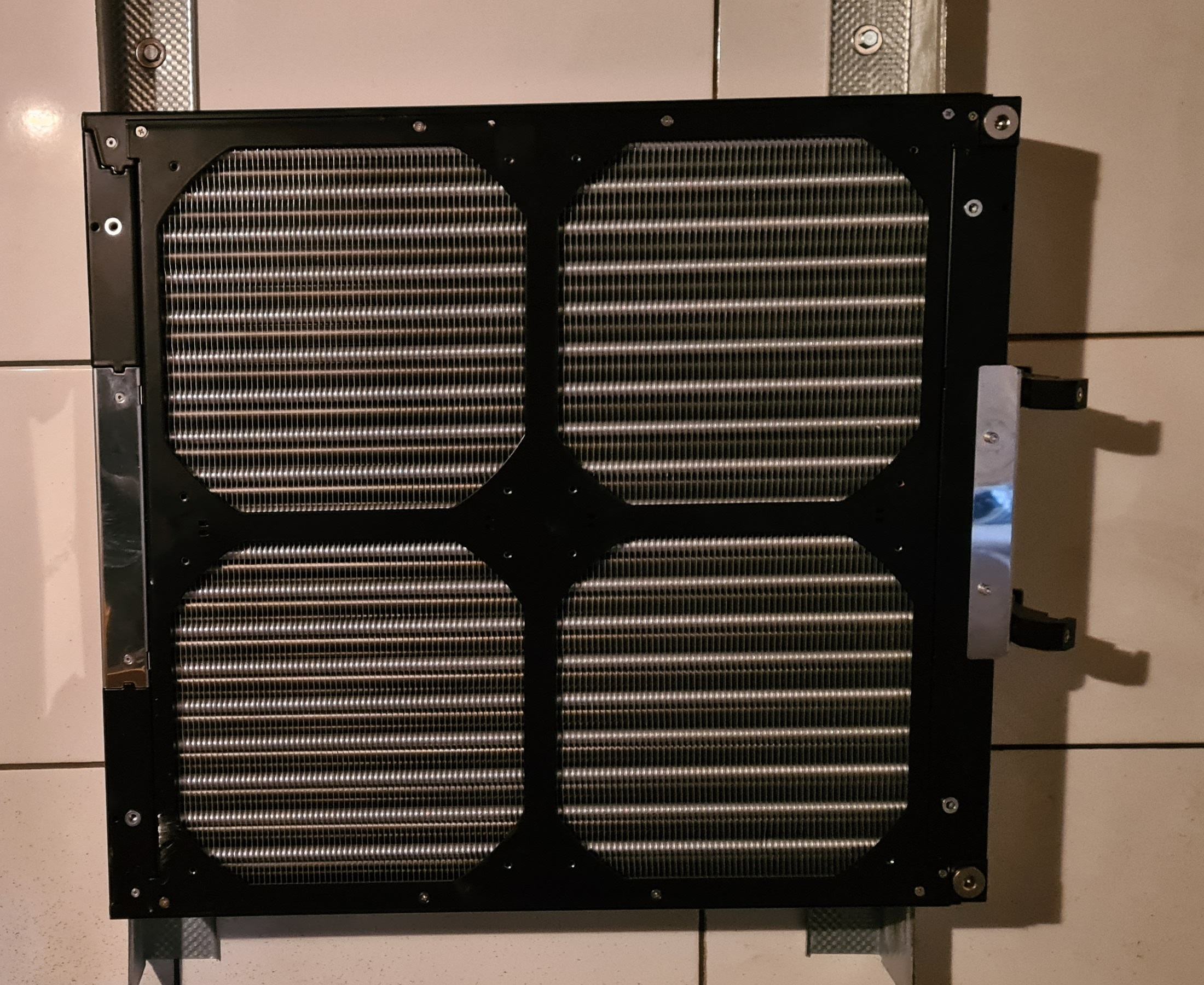

Schritt 2: Montage der Halterungen an den MoRa
Dann der erste große Zwischenschritt: Montage des MoRa an die Wand

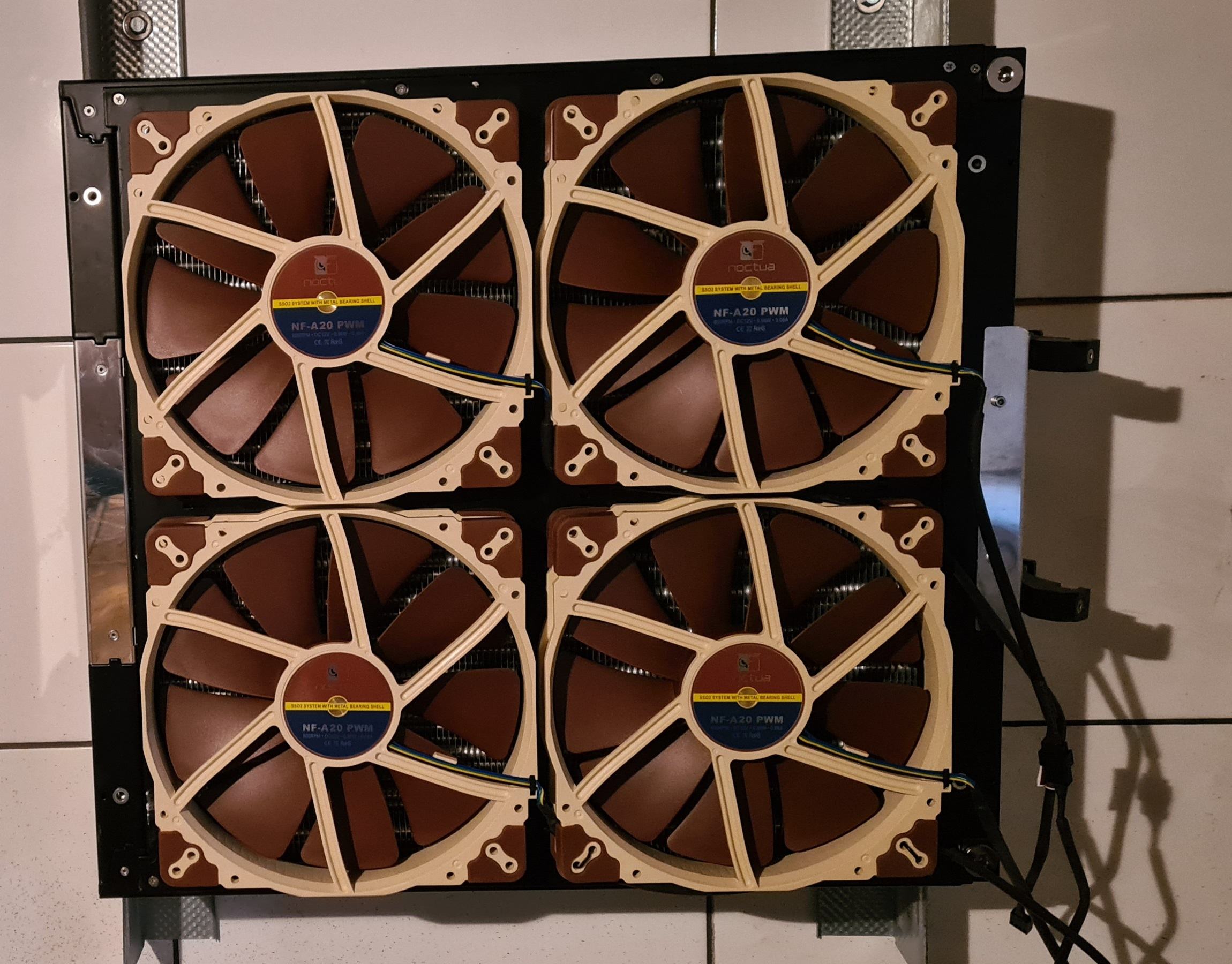

Anbringen der Lüfter
Anbringen des AGB

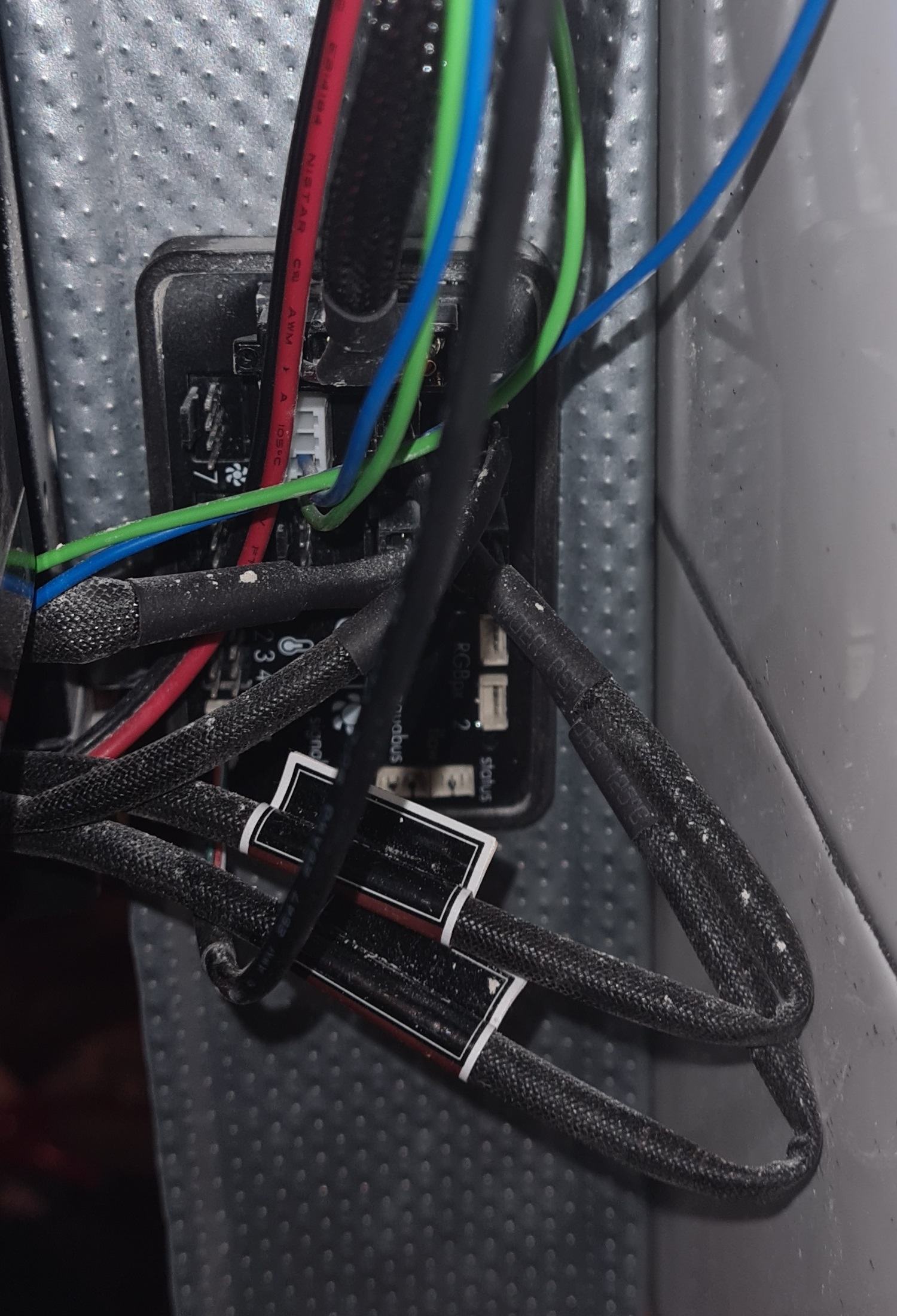

Das Schöne am Knauf CW-Profil: es ist ausreichend Platz, um den OCTO anzbringen :-) Und da hinter dem AGB versteckt, interessiert auch der Kabelverhau nicht 8-)
Zum Schluss anstöpseln der Schläuche (Schnellverschlüsse), damit ist der "Kellerpart" - bis auf das Befüllen - erledigt
Die erforderlichen Umbauten im PC werde ich im Laufe der Woche vornehmen, sowie ich Zeit dazu habe. Dazu kommt dann eine separate Fotostrecke.
Hängt Dein Mo-Ra in Bad oder Keller, oder hast Du ein gefliestes Büro?
Interessanter Ansatz mit den Knauf-Profilen. Ich hätte glaub bei den herausschauenden Teilen oben/unten noch die seitlichen Winkel (mit dem Mo-Ra abschließend) abgesägt, damit frontal nur die flach an der Wand befindlichen Halterungen sichtbar sind. Aber jut, monkoide Spielereien ...
Oje, ja Danke ... die letzte Zwischenüberschrift, die ich gelesen hatte, war die über dem Octo :rolleyes2:
@Reminder sag mal lässt du die 4 Noctuas die Luft extra "saugen"? Sieht für mich wie die falsche Richtung aus - hätte die Lüfter anders rum montiert, so ziehen die jetzt ja die Luft von hinten durch was vermutlich weniger performant sein wird, als andersum :)
Dazu hatte ich extra die Tage hier eine Frage gestellt, ohne dass hierauf nennenswert Resonanz gekommen wäre. Das was kam, ging in die Richtung "ist kühltechnisch unerheblich, reinigungstechnisch aber von Vorteil". Wenn es plausible Gründe gibt, die Lüfter statt im Pull im Push laufen zu lassen, kann ich sie ja jederzeit drehen. Ist ja in wenigen Minuten erledigt.
Kann ich bestätigen hatte ich so auch gelesen bei den Antworten und mich etwas gewundert. Ich persönlich dachte anders rum wäre besser…
Naja wenn dein MoRa eh im Keller hängt wird das wohl ziemlich egal sein (temperaturmäßig), grundsätzlich wäre imho aber push zu bevorzugen, leistungstechnisch :)
